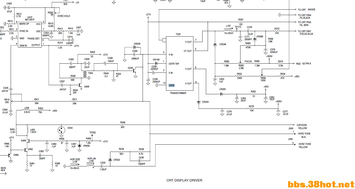

入手了个20分钟显示出问题的TDS520A,估计和楼主的机器情况大体相同.
拜读楼主帖子,大受启发,如果是放电电阻问题,是否可以把8脚断开并绝缘好,硅堆可以断开高压线串上一个,这样这两个问题就应该可以作个排除.如果是在高压包对其它地方放电就没有招了.
换LCD屏幕的话不知道楼主有什么现成方案产品渠道,请不吝赐教,电源好解决,放一个小开关电源即可,关键是驱动不好弄啊,接口不同,没有现成的就难弄了.
倾向于改LCD,毕竟,200块的高压包,换个5寸LCD就要够了.

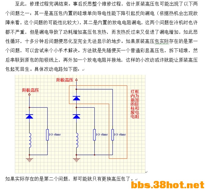

 楼主| 发表于 2014-8-17 23:00:09 | 显示全部楼层
拜读楼主帖子,大受启发,如果是放电电 ...
  后来再经思考,发现文章的结论部分还需要修改,下面是修改过的。
   8脚不能切断,它是阳极的绕组的地,这和其它一些包有差异,你依旧可以按问题一那样试试,反正花费不高。至于换LCD,我也是想过的,如果用上VGA输出端的信号难度不高。最终没有这样做是因为几点原因,其一是找到完全合适大小的又是640*480的屏幕并不容易,其二是觉得原机的屏幕比较锐利,对比度比LCD都好,修好还想保持这个样子。第三是弄来LCD还要改电源,固定驱动板之类,其实也很繁琐的。所以最后决定修旧如旧,不搞LCD了。
   一定想搞LCD的话,可以淘宝一下小尺寸的VGA显示器,直接拆出屏和驱动板装进去就好,电源一般是12V,找个二手DC-DC模块将原机的24V转12V就行了。由于这系列机中有些型号是有彩色的,所以据说外国还有人将原本的单色机改成了彩色LCD(印象中之前是不是坛里也有人改成了),只是软件锁死,没法调节各项目的颜色,只能用默认值,不过默认值也是挺好看的。

发现楼主说的方法应该是不可以的,因为不管是硅堆还是电阻都是在高压包内部,如果是他们不良或者漏电,在外面加东西也不能改变它们在里面漏电,还是需要换高压包。
我的机器现在是彻底显示不行了 ,刚开始热了的时候不好,现在是什么时候都不好,必须要修了,先试行场幅小,图像暗,很快就不亮了,只能外接显示器了。
LCD基本也定了,屏幕50,驱动100,驱动板比屏幕还贵啊,和示波器没有探头贵一个道理了,6.5寸的640*480,大小也刚合适。
 楼主| 发表于 2014-8-22 14:59:58 | 显示全部楼层
蓝色巨人 发表于 2014-8-22 14:17
发现楼主说的方法应该是不可以的,因为不管是硅堆还是电阻都是在高压包内部,如果是他们不良或者漏电,在外 ...
我认为如果问题是硅柱的反向漏电,也就是说硅柱的单向性不好的话,应该是可以通过外加硅柱修复的。由于内部的1G电阻无法切断,所以对阳极来说相当于多了一个负载,但是影响应该不大。如果是硅柱向外漏电,那确实无法修复。用LCD代换也可以,不过违反了修旧如旧的原则,另外可是角度和对比度不如CRT。如果你坚定选择LCD,那我预祝你修复成功,到时不妨写出过程来给大家看看,谢谢。

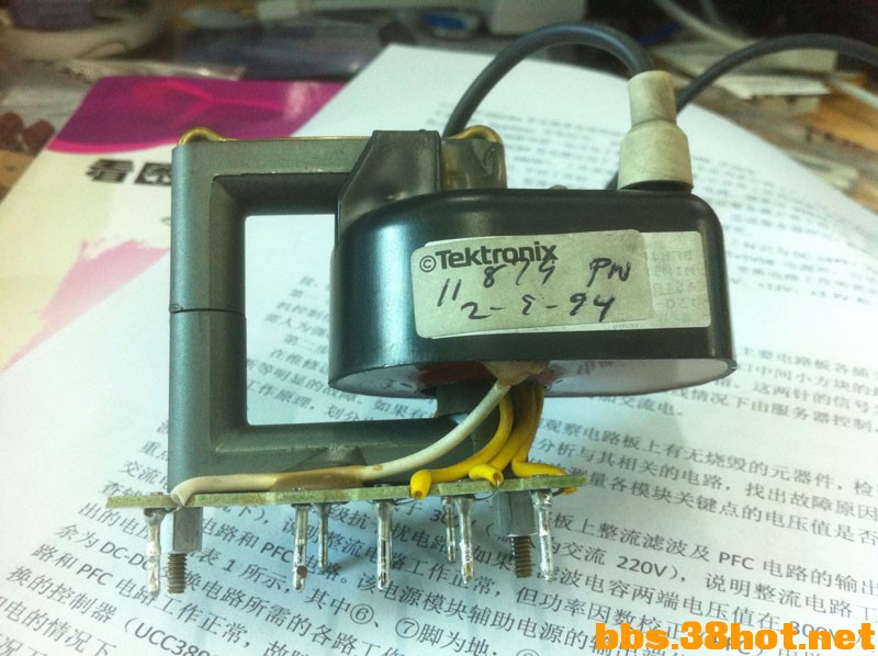

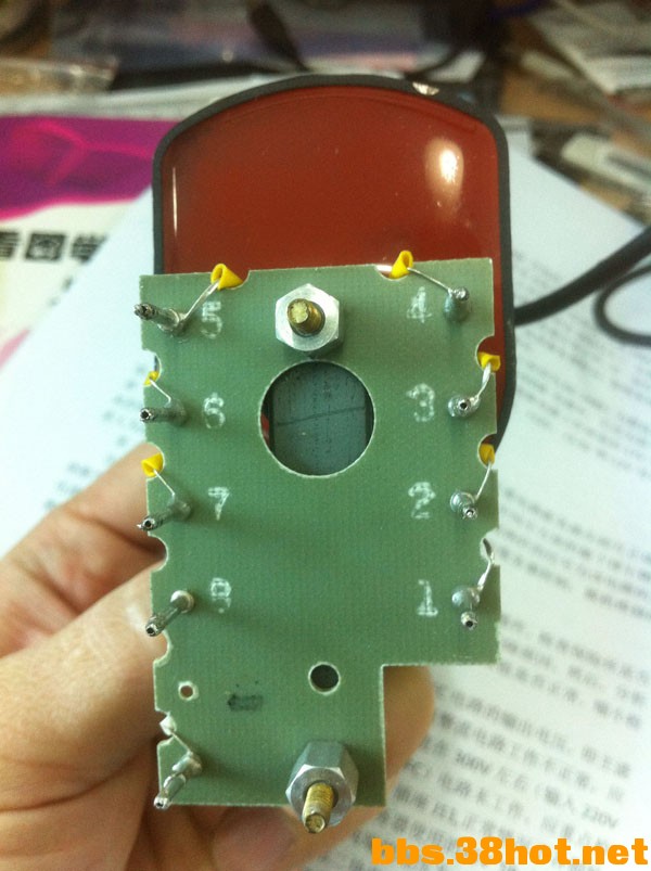

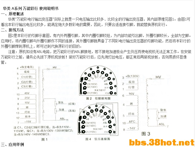

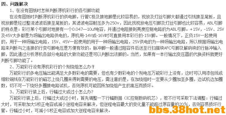

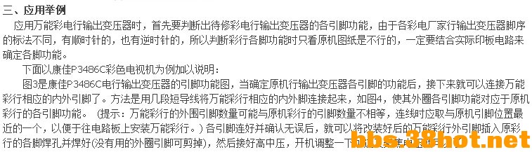

发表于 2015-10-31 11:13:34 | 显示全部楼层
感谢分享!
我也碰到了同样的问题。想用万能高压包替换,但不知道原来这个高压包各绕组的参数,原机电路图没有画出高压包的绕组关系,因不懂,看不大明白。请朋友们帮忙分析一下是否可行。如果可行,以后有同样需求的坛友们就不用作难了。
损坏的高压包:
1234脚通,567脚通,8、9脚空,10脚应该就是和高压间有1G欧姆电阻
TD520原机电路图:
想用来替换的万能高压包:
 楼主| 发表于 2015-10-31 11:51:15 | 显示全部楼层
后来的这种机我都换液晶和改彩色了,不搞这个了。如果还想用crt,我记得我送了那个坏包给某位坛友的,他送厂成功订做了一个的。你可以在坛子里求一下。
