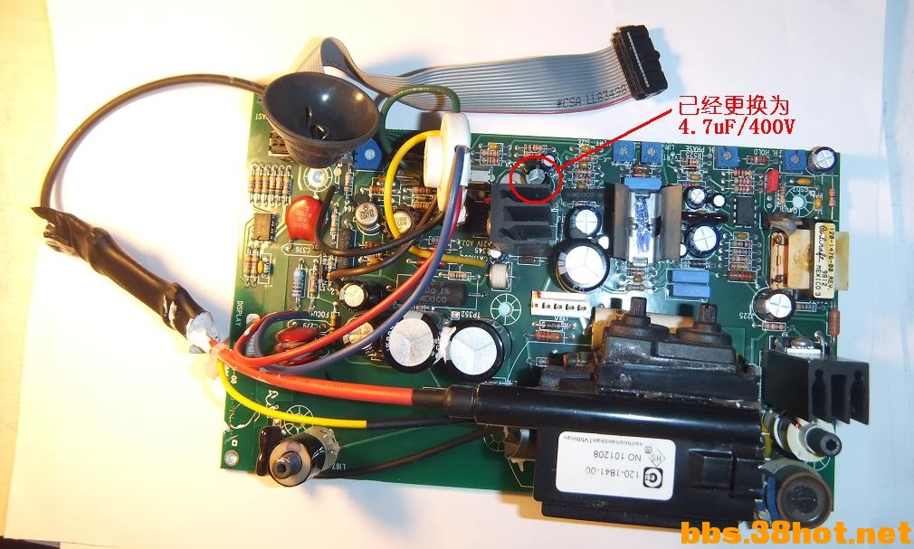

     上年11月在坛子了买了一台显示有问题的TDS520C,具体症状可以参考旧帖:https://bbs.38hot.net/forum.php?mod=viewthread&tid=63479&extra=page%3D1
     到手测试发现冷机开15分钟后显示板的电流就会从850mA左右升到2A,屏幕出现如下图的表现:
     在坛子发帖求助后等到一些热心坛友的回复,部分坛友认为是高压包存在问题而且是泰克的通病,部分则认为不像是高压包常见的匝间短路故障。我原来怀疑会否是高压包输出的各路电压中有部分负载的电路存在故障,负载会逐渐变重而引致故障,于是逐路测量各个负载,未发现问题。维修陷入僵局。取出显示驱动板上电,发现开机后高压包的温度一直上升,发生严重故障时温度到了50多度,下面是故障时的热像图:
   之后真想直接拿掉CRT换成液晶,不过本着修旧如旧的原则(当然还有本人多少有点怀旧的情怀,也很喜欢这种对高比度的图像清晰锐利的CRT显示方式),一番思想斗争后,终于从淘宝找到一个“同型号”的国产高压包,卖家没有提供实物照片但一再表示绝对能用,价格则高达200,最后还是忍不住买下。到手一看,马上傻眼了~~这不是一个典型的彩显高压包吗,除了名字也叫高压包外还真看不出和原装的有什么关系。下面是对照图(左边原装,右边国产)。
      更搞笑的是收到的高压包还在每个脚上焊了一条短短的引线(上图的已经剪掉),用来安装长度又不够,真佩服国人的脑筋了。
      赶紧再同卖家联系,对方说样子是普通高压包的样子,但绝对通用,只要自己想办法固定上就行,我的天啊,这个东西高度比原装高出一大截,难道要将它接长线再挂在机器外边不成?如果想退货则必须提供不能用的证据。看来没辙了,不想法装上去,200大元只能打水漂。
     要装这个东西,首先要搞清楚引脚的顺序,卖家很热心地帮我标了出来,我不放心,用4线万用表量了一下,还好在自己量了一下,原来卖家说的是错的[s:42],下面是正确的脚位对照图,板上的8脚接的是地,貌似和任何绕组都不通,不知何用,只能空置(不过后来搞清楚了,请看下文)。
      安装方面经过反复比对测量,终于找到一个有可能装得上的方法,那就是卧放~~,而且为了方便固定,还是需要原装的托架。具体方法是将国产包的磁芯用AB胶粘在托架上,然后绑上两条尼龙扎带,再用螺丝将托架拧在电路板上,再用线将高压包引脚和托架引脚连上,(部分电压较高的脚用了硅胶线),下面是将高压包装在托架的图片:
     再将托架装回到板上后,检查一下,然后就是上电了,那个激动啊~~,担心啊~~ (为节省论坛资源,此处删去描述心情的835字)。几秒后,屏幕终于出现图像,只是比原来的窄了很多,其它貌似还可以。看看整板耗电,900mA左右,好像还行。
     开了几分钟后关机,怪事出现了,屏幕显示一黑,2秒后屏幕中央突然显出一个耀眼的亮点,持续了十几秒后才逐渐变暗,这可是原高压包没有的毛病,难道是消亮点电路有问题?为了减少对屏幕的伤害,不敢再试了,赶紧将驱动板拆下。
   看来换包后,驱动板至少多出了两个问题,第一是行幅很窄,第二是关机有亮点。由于这类显示电路是没有直接调行幅的器件的,本着先易后难的原则,打算先将问题二拿下。(另外不搞定问题二也不敢再贸然开机了,问题一也解决不了)。经描绘实际电路后,发现电路上并没有完整成形的消亮点电路,只有一个关机时用于拉低栅极电压的电容,由于这个电容的作用,关机后屏幕黑了2秒,当电容放电完成后,亮点就重新出现。要不让亮点出现就只能放掉阳极高压,但是了电路上明显没有这个器件,难道高压包内置了一个放电电阻?本着试试的心情,用FLUKE 1508测量了一下原高压包的阳极和其它引脚的电阻,在测到第8脚时,1508上显示电阻为1065M。哦,一切豁然开朗了,原来里面真的内置了一个放电电阻,而原来不知何用的高压包第8脚是接内部放电电阻用的。
      由于国产包没有这个高压电阻,要消掉亮点,只能自己加装了。下面是买到的1G高压电阻,能耐25kV,只是外形实在脆弱,担心不固定好的话,随时可能将电阻腿弄掉。
    于是将电阻固定在一片去掉铜皮的万能板上,再将国产包的高压帽剪掉,接上原装帽,再用热缩管套上,并且在管内灌入704硅橡胶胶水(这个不能省,近10kV高压绝非一两层热缩管能隔断的)。再将电阻的另一脚接到地上。接线图:
      装好后试机图:
     安装电阻后,亮点仍然会在关机2秒后出现,但是亮度已经比较低而且很快完全消失,看来换了这个包后,原来设计的拉下栅极电压的电容有点不够大了,于是将2.2uF/250V的电容改用4.7uF/400V(国产货,不敢用250V的了)的换上,再试机,亮点完全消失。
     解决完亮点后,到解决行幅了,这个没什么技巧,只要换上合适的逆程电容就行。于是边试边换,边换边试,终于当电容加大到15nF后,行幅和原装包相当了。原装的逆程电容只有4.7nF,现在需要换到15nF,真有点担心会不会有副作用(毕竟是本人第一次修这种黑白电视机[s:45]),不过随着容量加大,全板的耗电反倒下降,用4.7nF时有近900mA,用15nF时降到670mA左右。开机数小时,一切正常,正打算装上机器,无意中用热像仪看了一下逆程电容,温度到了50度,立马买来一RIFA的原装15nF/1000V代换,温度只有30多点,看来国产零件还真不能用。下面是换好电容的板:
    最后将板装回机器,再固定外加的放电电阻:
    这是修好后的样子了,连开10小时,一点问题都没有了(机器前的是坏掉的原装包)。
    之后反思整个过程,估计原来高压包的问题可能是以下两点:其一是高压包的内置硅堆单向导电性能下降导致漏电,其二是内置放电电阻漏电,这两者在冷机时都不严重,但是漏电导致功耗增加,高压包发热,发热反过来又促进了漏电现象,如此恶性循环,所以十来分钟后问题会迅速恶化并最终导致显示严重异常。如果是这两个问题中的第一个,那可以试试对原装包进行一些小手术,那就是买一个普通高压包,拆下硅堆,然后串联到原包的阳极线上,在将原包的第8脚连线剪掉(注意绝缘),外加一个放电电阻并且接地,这样的小改动也许就能解决问题。具体改动电路如下图:
如果是第二个问题,则直接剪掉第8脚连线,自己加装一个放电电阻即可。
     以上就是我的整个维修过程,希望对手头有这类故障机器的朋友有帮助。

这个技术贴,一定要顶!代换的高压包可能是绕组匝数和原高压包有差异,导致高压偏高,你改动逆程电容的方法是对的,高压也降低了行幅也变宽了,自然消耗电流也减小!只能将卖给你高压包的真的是JS,狠!

一个性价比比较高的热像仪IRI4010。

我是手头有热像仪用来辅助一下而已,这个不是这次维修的关键,只要有一个万能表最好加一个1508就够了。
