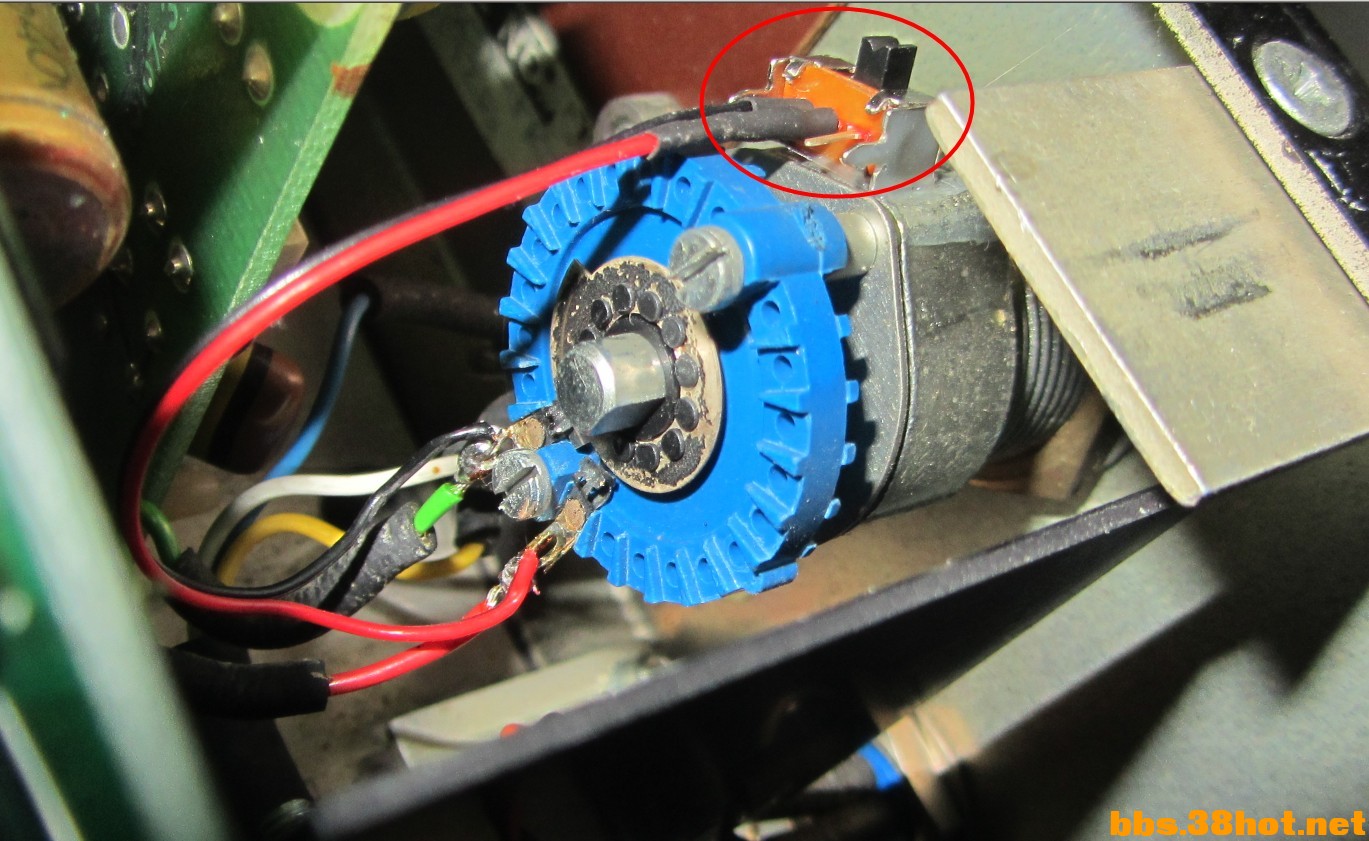

发表于 2017-1-15 14:25:32 | 显示全部楼层
这个不用那辛苦磨PCB的,直接开盖短路接钥匙开关两根线就行了。
发表于 2017-1-16 09:40:23 | 显示全部楼层

 楼主| 发表于 2017-1-16 11:37:29 | 显示全部楼层
就是因为不想接线,所以才磨钥匙.......
发表于 2017-1-16 11:47:01 | 显示全部楼层

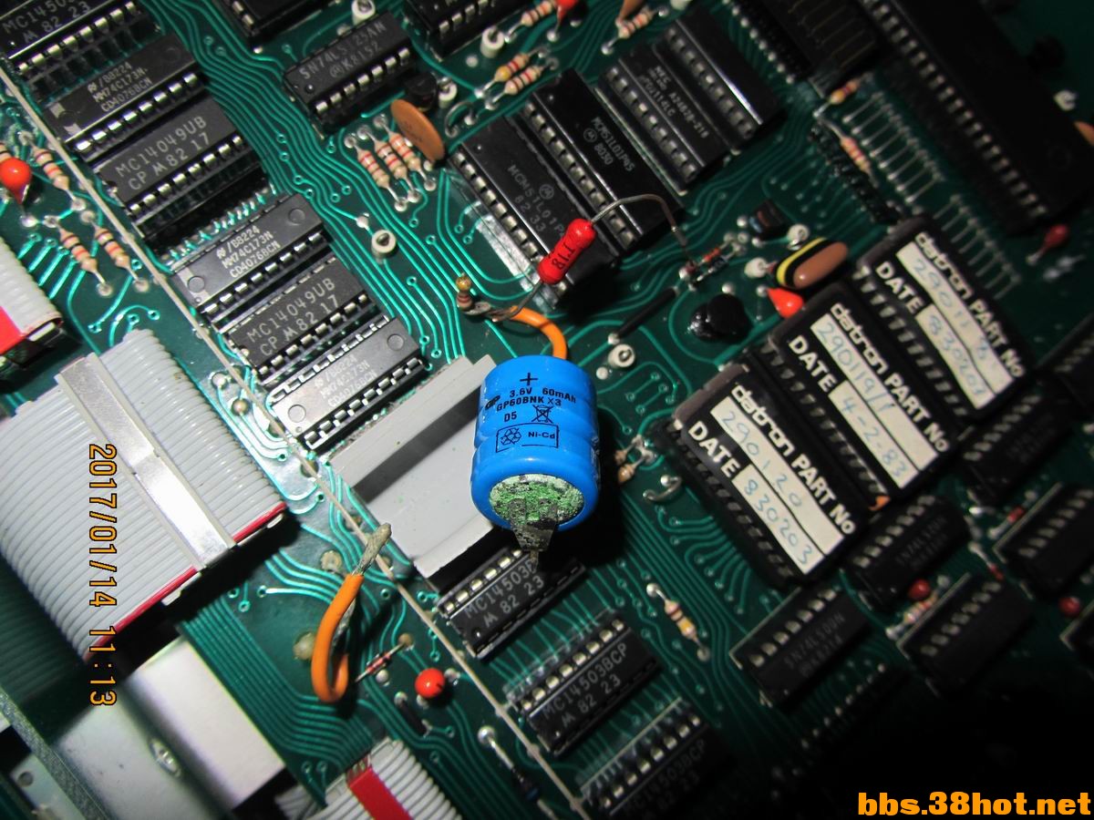

我是焊的,感觉更简单些。前天刚收到的机子,电池锈坏,初步发现有AC板短路(-15v对地短路)等问题,
还没顾得细查,有空学下资料,看能不能救活,不然就杀肉了`
发表于 2017-1-16 11:51:35 | 显示全部楼层
来时这样子,看来某任上家已改过电池了,还用了大红袍~
