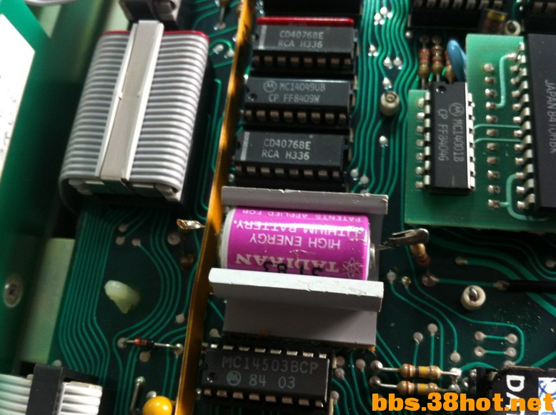

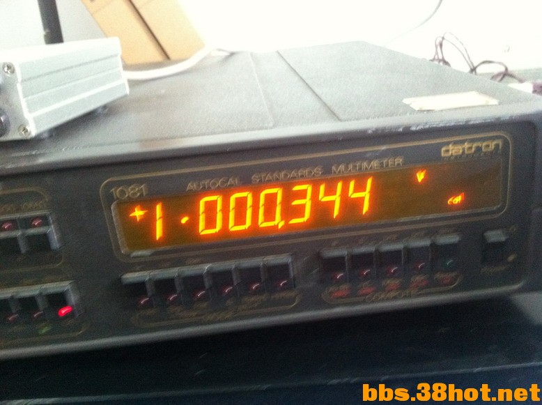

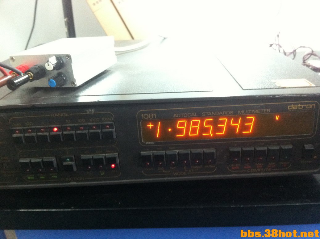

到手时的情况和卖家描述的一样,开机 报FAIL,HOLD灯亮 取消后正常 自检报ERROR 6和7。用他测量1v的基准,竟然是1.98v,我晕.......但是测量
网上没有找到1081的校准手册,只找到了1071的,结构差不多,凑合看吧....

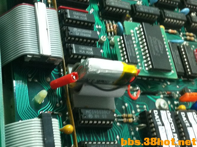

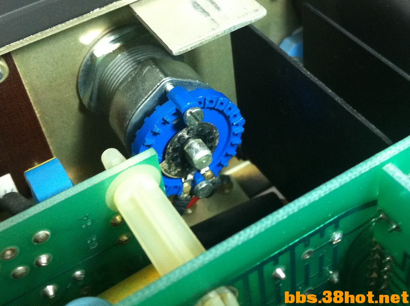

开盖后,将原来的电池剪下,测量电压竟然为0.难怪,这台1081是89年9月生产的,电池到现在有电才见鬼..... 01.jpg 02.jpg 于是焊上一个新的锂电。手册上说是
要求带电更换,我没敢。一是怕击穿,二是手册要求带电更换,我认为是怕原有的校准数据丢失。现在数据早就没有了,所以带电与否都不重要了。
还是安全第一。

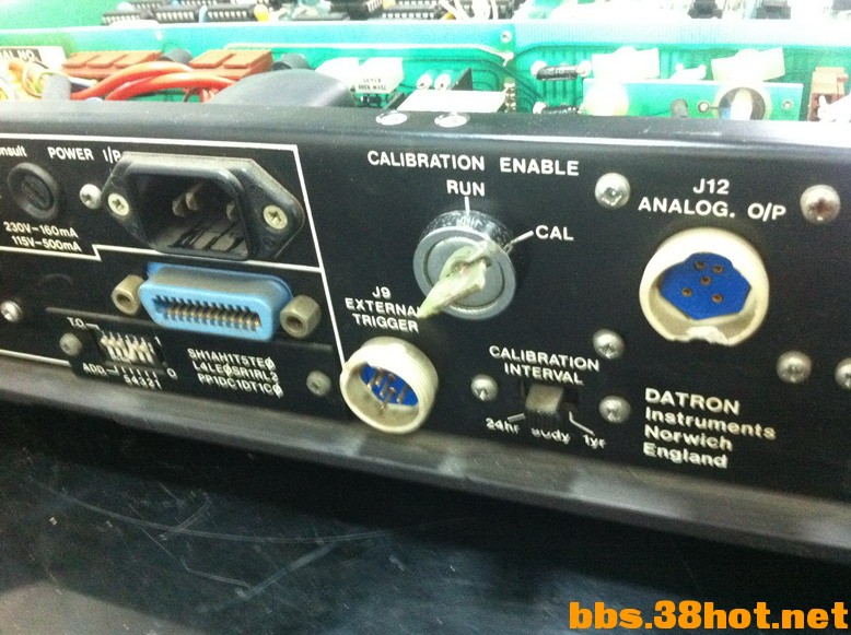

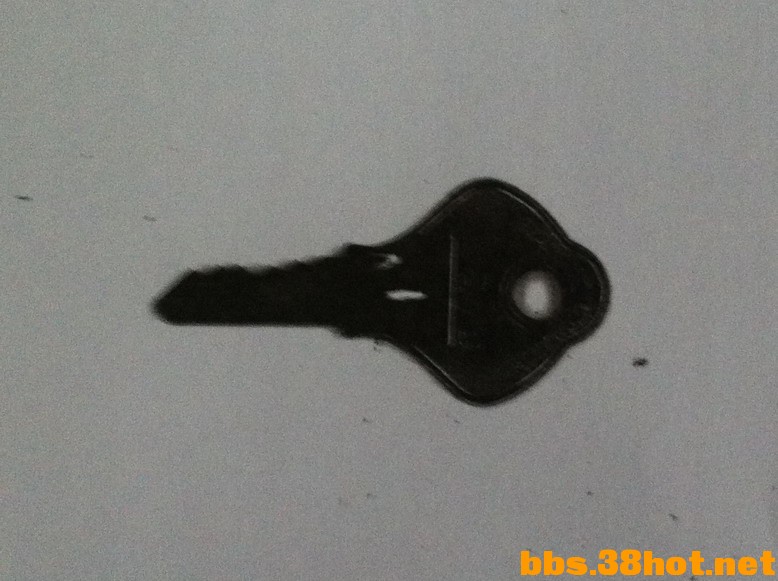

接下来就是校准的问题了。后面的校准开关,是用钥匙的......原配的钥匙早就不知去向,郁闷中.....短路开关?这样就要改变原来的结构了,而且
这个开关校准时需要经常转动,开盖焊接的话很麻烦...幸好,1071的校准手册,最后一页上面有钥匙的图形, 03.jpg 于是原大打印下来,找了块废线路板我

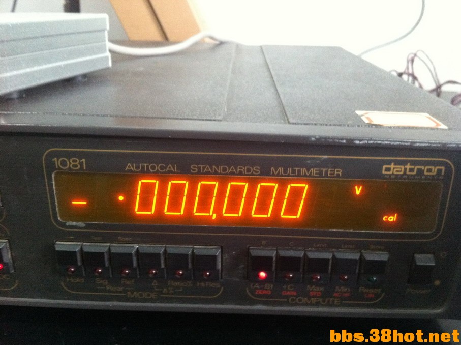

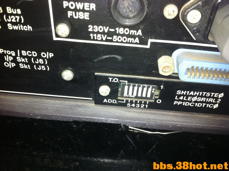

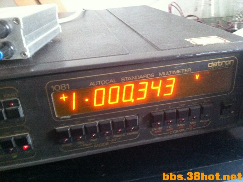

锉锉锉......终于,山寨成功了..... 04.jpg .但是扭转到校准位置,前面板仍没有cal显示。难道是开关的接触不好?仔细看了下,的确很多氧化物。 05.jpg 于是
1000号砂纸伺候....还是没有cal显示,我再晕......再仔细研究,发现后面有一排拨码开关。 06.jpg 难道是这个的问题?鼓起勇气,全部按下。终于,渴望
已久的cal显示了....

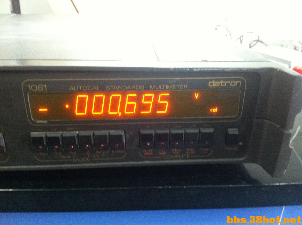

但是调零无效.....短接前面的接线柱,显示-.000695, 07.jpg 按zero键后,显示变成了+.000695,再按zero,又变成了-.000684......总之,就是不像手册
和坛里说的那样,变成0000000.巨郁闷......最后横下一条心,不调零了,直接校准。输入1.000341v的电压,按keyboard键输入1.000341,再按std
键输入。显示变成1.000558,和电压还是有差距.....再次短接调零.....终于,久违的000000出现了.... 08.jpg 再次校准,电压显示1.000344, 09.jpg 10.jpg 差距终于很
小了。
断电,等待一会后开机,终于正常了,没有任何报错,测量正常。
