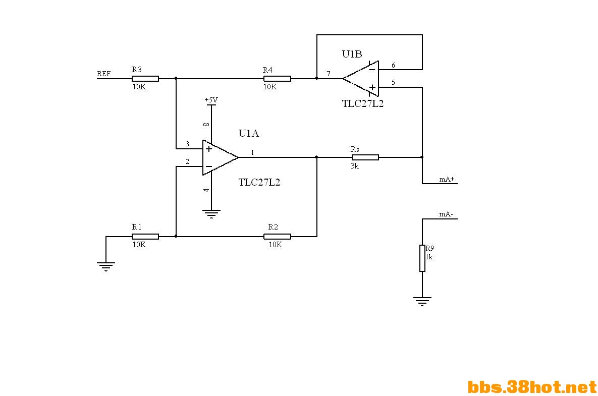

1mA恒流源的带负载为什么差,到不了不10K,请各位大侠指教,是运放用的不对吗?
发表于 2014-3-27 20:54:03 | 显示全部楼层 |阅读模式
我手头只有27L2,搭了一1mA恒流源,带负载不到10K,为什么

发表于 2014-3-27 21:14:10 | 显示全部楼层
供电是5V的话怎么也到不了10k吧,10k 1mA就10V了
发表于 2014-3-27 21:20:19 | 显示全部楼层
正电源为5V,普通运放最大输出3V,这样1mA电流,电阻最大为R=3/0.001=3K,所以这个电路,就算短接,电流也达不到1mA啊
看了一下,27L2在5V时最大输出4.1V,所以REF最大为2V,电路短接时输出电流近似为1mA
发表于 2014-3-27 22:35:11 | 显示全部楼层
电源改为15V,应该可以
 楼主| 发表于 2014-3-27 22:47:36 | 显示全部楼层

发表于 2014-3-27 23:54:18 | 显示全部楼层
5/10=0.5mA,就是直接把10K的电阻接到5V上都不可能有1mA,楼主没学过欧姆定律?

发表于 2014-3-28 08:41:39 | 显示全部楼层
yish_li 发表于 2014-3-27 22:50
为什么能带9.2负载
你想带10K的负载,取样电阻又是3K,那1mA的电流算下都13V了。如果你还按照别人电路里的12V或更低的电源供电的话,你觉得能带得了吗?

发表于 2014-3-28 12:26:57 | 显示全部楼层
这个图我怎么看都像是正反馈,有DX能讲解一下这个线路如何达到平衡吗?
发表于 2014-3-28 18:37:11 | 显示全部楼层
搜一下 howland电流源
