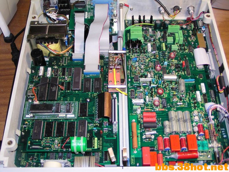

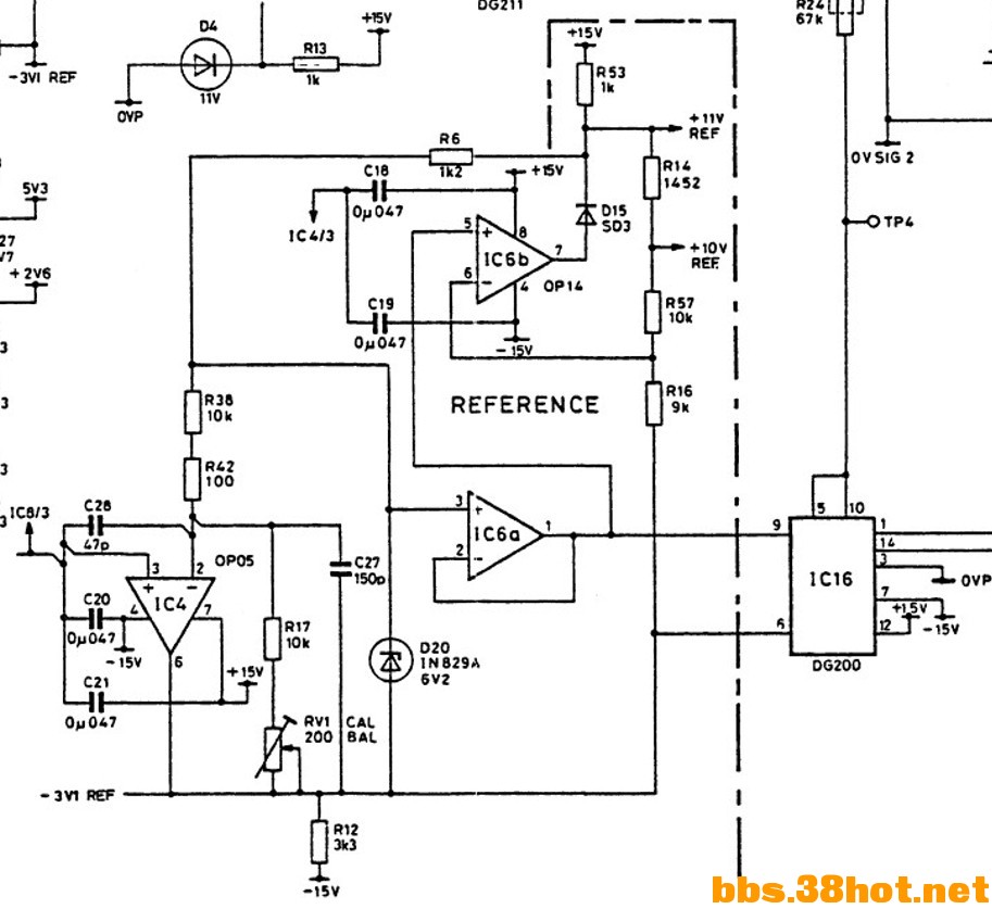

收了一台7150,飘得云里雾里,开始折腾,替换了分别替换了积分电容,几个关键的电阻,效果不大。看7815的散热器比较热,想把它作为恒温源,把IN629A拆下,加连线,把IN629a固定到7815的散热器里,还是飘,只是好点。想用LM399试试,拆下IN629a,再原位置装上LM399,稳定很快,开6位半,只跳最后一个字的一个值,效果很好。但问题来了,因为IN629a是6.2v,LM399我从10多个里挑了一个电压最低的,电压是6.8x伏,测量10v基准显示值只有9.2伏左右,开启校准,但校准失败,9.2伏已经超出了7150的可调整范围了。想通过分压方式把lm399的输出调整为6.2v左右,但IN629a不直接接地,见图,本人菜鸟,不知如何下手了,请各位老大指教。

发表于 2014-3-21 15:59:40 | 显示全部楼层
把399的稳压管部分浮地就可以了,然后右边运放的同向输入端接分压电阻的输出端

发表于 2014-3-21 16:05:11 | 显示全部楼层
算吧 6.2/6.8要衰减多少倍
 楼主| 发表于 2014-3-21 16:12:04 | 显示全部楼层
〆﹏熋訷悪鎩 发表于 2014-3-21 16:05
算吧 6.2/6.8要衰减多少倍
还有个问题,两个分压电阻并在lm399的稳压端,(现在还没测原来流过lm399的电流多大,等下班回去测一下),流过分压电阻的电流和流过lm399的电流怎么个比例比较合适?比如,总电流是10ma,并联后,是1:1合适还是并联电阻的电流尽量小?

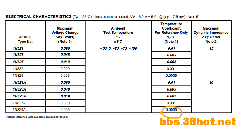

高位万用表用的 1n829 应该是精挑细选过的,温度系数应该小于 5ppm,楼主应先测试表的温度系数是否过大,如果确实过大应检查是基准的问题还是别的问题,再考虑是否更换基准。同时,399 的温度系数也不是每个都很好,而且分压的话还需要考虑分压电阻对的比例温度系数,精挑细选不说成本也不低,如果是基准问题还不如换一个好的 829。
1N829,本身就是 5ppm 温度系数:

浪迹天涯 发表于 2014-3-21 16:01
哦,谢谢。您的意思是直接用分压电阻,后面不用运放驱动?
图上的IC6a本身就是一级运放跟随器啊。分压电阻不能选太大,太大容易引入附加噪声,也不要太小,以不影响399的正常工作为前提。

是的,就是一个普通稳压二极管 --- 不过制造工艺特殊一点(亚表齐纳)而已。1n829 可谓是亚表齐纳二极管的贵族,自身能达到 5ppm 温度系数,在上去就是温补型(263)或者温补还加恒温(LTZ1000)了,其实 LTZ1000 就是一个 1n829 加上一个 NPN 三极管,利用三极管集电极 PN 结补偿齐纳,然后就内部做一个恒温而已,你给 829 自己加一个恒温槽,做到 LTZ1000 的程度也非难事。

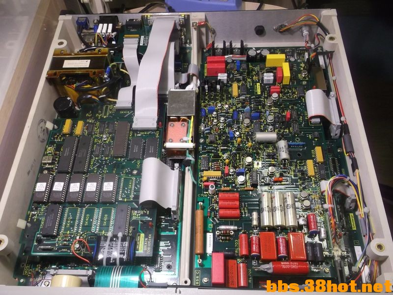

我以前也改造过(3468):
https://bbs.38hot.net/forum.php?mod=viewthread&tid=8692&extra=
结论是相对内部网络电阻的温度系数,399 带来的裨益并不大。
