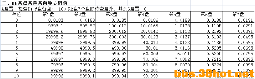

HP3478A的直流电压档性能看来大家有一样的共识——很好了;
电阻档大家都稍有不满,主要是嫌弃参考电阻不够档次,我通过测试0.02级的电阻电桥HY2501(把它当电阻箱用),觉得电阻档已经非常非常不错了(我有空后贴出测量数据大家评判)
我认为它的电流档真正是个垃级,只有2安和300mA两档,主要是分辨力低、稳定性差,我的这块可以说连1mA的分辨力都达不到,因为末位总在跳。交流小电流根本就测不了。(当然,可能我的这块表整个电流档有故障,或者是上家没有好的电流源,没有校准过,我也没有条件校准)

也跟一贴:你的HY2501电阻电桥是0.02%级?可我的是0.002级;难道还有两个等级型号一样的精密电阻电桥?
