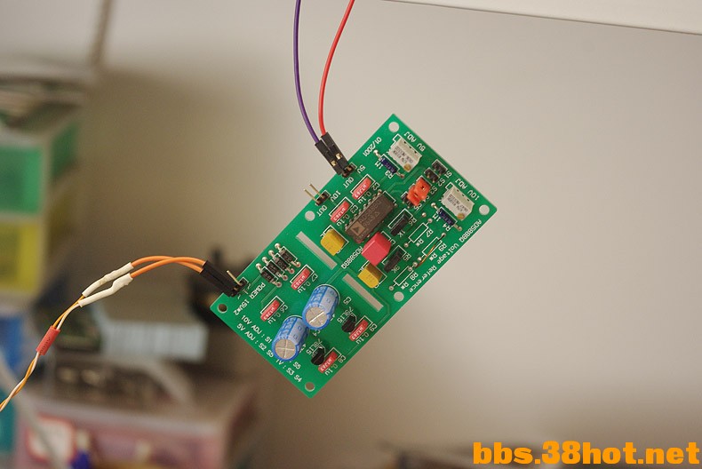

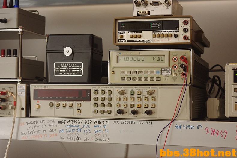

3456的稳定性是众所周之的,3478如何呢?很期待的开机,居然跳数,检查了一下,原来是电源设置在60Hz。改成50后就不怎么跳了。毫伏档漂移几百个字,无法接受,看资料,给它来个零点校准,很不错了,毫伏档只有最后位在飘来飘去。

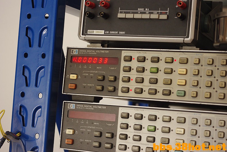

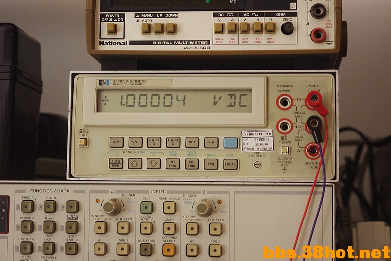

我的最好的一台3456,20分钟稳定到最后一个字,这台3478开机稳定时间有多少?拿出1V基准试验一下,1V基准是1.000033V的预热时间足够了(前后测试过程中用3456监测,在1.000033-1.000032之间漂),给3478开机测试,在1.00003-1.00004之间跳动,没多久就稳定在1.00004V,开机1个小时后,还是在1.00004V。也就是完全稳定了。看来这台表开机到稳定,1V测试最后位漂一个字。这样的指标,无可挑剔了。
重要更新:昨天是3478关机两小时后再开机测试它的开机特性,今天想想不太严谨,于是早上就关机,关机12小时后,也就是晚饭后再去开机测试,测试1.000034V基准,从开机的1.00002V上升到1.00004V稳定不变,也就是开机初和彻底稳定后,变动最后位2个字,和昨天的测试有区别,大了一个字,这个才是真正的开机稳定特性。尽管漂移大了一点,对于这样的性能,已经非常了不起了。

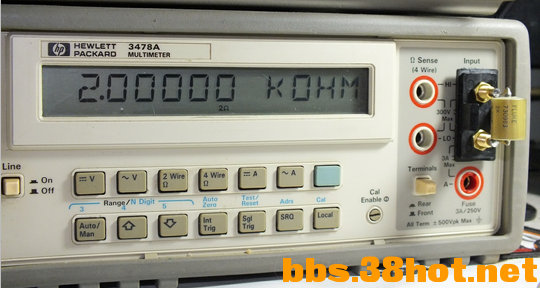

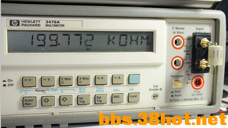

拿来后测试电阻档,漂了很多,测10K漂了16个字,给它来了个校准,看来电阻有待提高。

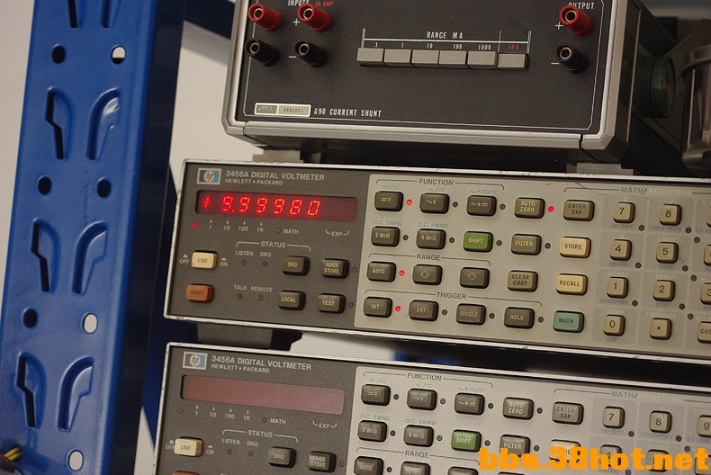

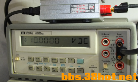

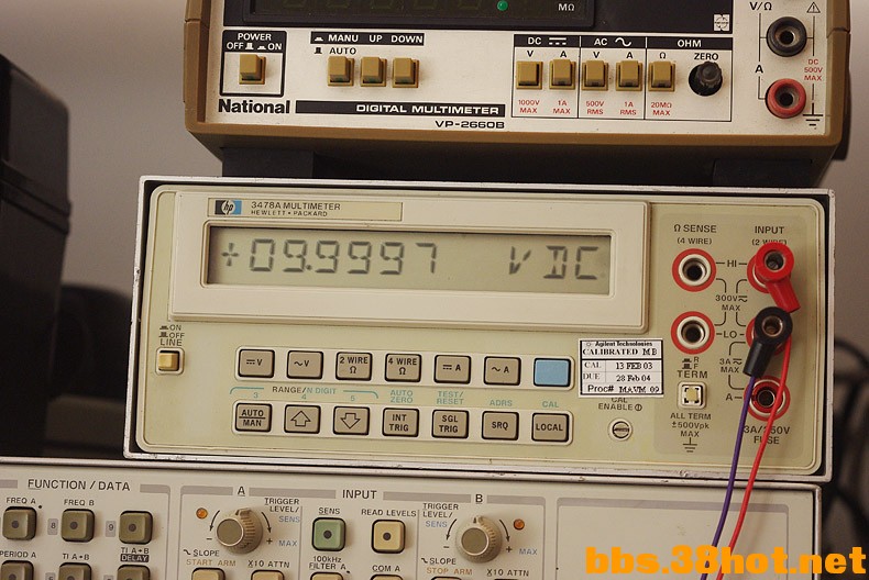

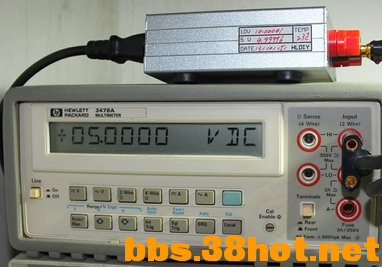

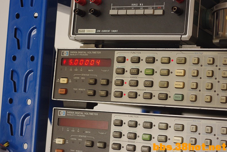

测试5V和10V 电压,很不错的精度,不知道卖家有没有校准过?线性完全可以的。
以下3456是刚刚用LTZ1000经过校准的,可以信任其精度,无需怀疑。
10V低了1个字

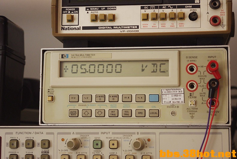

5V测试:
怎么说也过得去了

我的3478到手两三年了吧,卖家校准后发的货。感觉DCV没问题,楼主关注一下电阻档的长稳看看,我只有一些AE方块,没有好的电阻。
发表于 2014-3-2 09:19:55 | 显示全部楼层

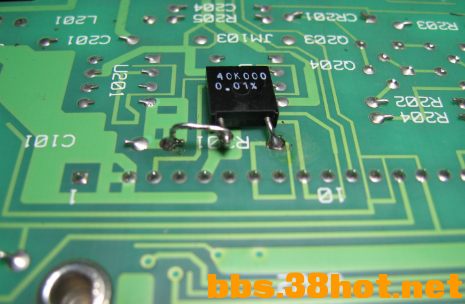

3478电阻档长稳很烂,你看看他的40k参考电阻就知道了,比一粒米还小的破电阻

那这个电阻一定要换掉

3478其实稍微再多一点配置就能做到更好,那个电阻基准真是败笔!但是设计里面有一个原则,低档产品不能设计的太优秀,要影响高档产品的销售。

请教下老师,我换成这样的了,不知比原来的会不会好一些?现在我这里气温太低,湿度也大,所以还没做测试呢

在不能确证换的和被换的电阻那个更好的情况下,还是不换为好。

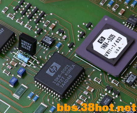

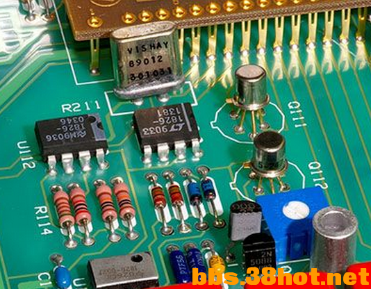

这几天仔细看了很多帖子,我认为这样换是没有错的,至少不会比原机的差。依据就是:哪怕是34401上的内部参考电阻都是VISHAY的塑料块(还有就是3457的参考电阻有一部分机器用的是“VISHAY金封VHP101”)借两张瓦叔老大的照片:
