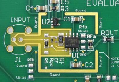

我也接触过类似电路,不过电流没有你的应用这么小,就用普通 FR4 基材的 PCB 做的,使用下来我的感觉是清洗很重要,焊接完成后都要仔细清洗 PCB 表面,防止表面污染引起漏电。有一个参考是 TI 的 lmp7721 Demo 板清洗视频,可在 TI 网站搜索 lmp7721 然后链接得到。附上该板的局部照片:

发表于 2014-2-20 05:23:22 | 显示全部楼层
kripac 发表于 2014-2-19 20:29
我也接触过类似电路,不过电流没有你的应用这么小,就用普通 FR4 基材的 PCB 做的,使用下来我的感觉是清 ...
中间那块没有阻焊涂层,是否说明阻焊剂也破坏了绝缘?

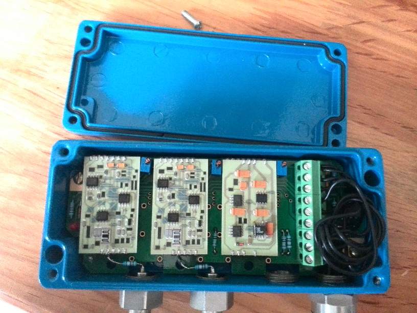

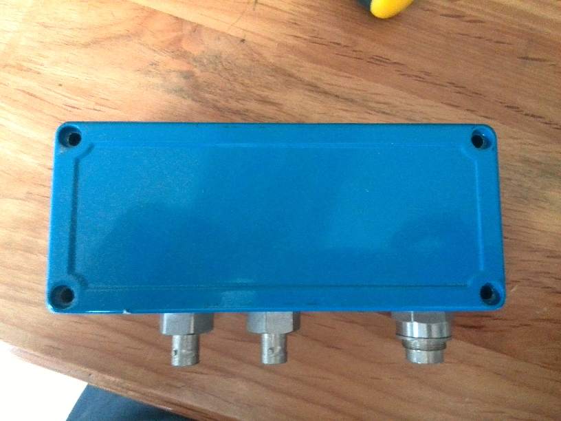

 楼主| 发表于 2014-2-20 15:25:14 | 显示全部楼层
mercyau 发表于 2014-2-19 23:38
按理说那个屏蔽环更重要!!你已经用了么?
线路和7721不一样,它这个是多功能评估板,整个是裸露的,7721这部分单独屏蔽,我们整个就是一个电荷放大器,整体放入一个铸铝的密封盒。核心部分我们用的LMC662,在一个小的陶瓷基板上,再插在FR4的pcb上,最后铸铝盒密封。
又仔细看了一下,可能真是清洗不彻底,有助焊剂残留的痕迹。

我所参考的大多数文献,都建议在敏感区域去掉阻焊层,我的理解第一是方便清洗,第二是防止阻焊层本身绝缘电阻有限造成漏电,第三是防止阻焊层覆盖保护电位环以后保护功能弱化。去掉阻焊从理论上和很多应用中都有体现,但是AG家的色谱静电计内,除保护电位环去掉阻焊,其他部分均正常覆盖,我认为是材料和工艺的进步也改变了方法。
