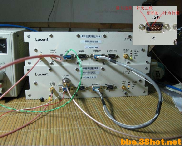

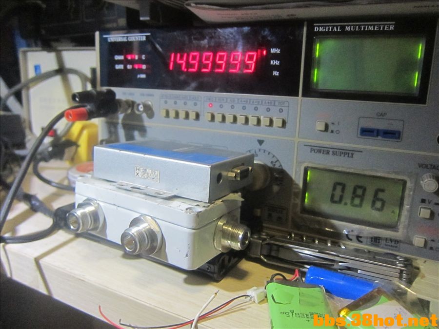

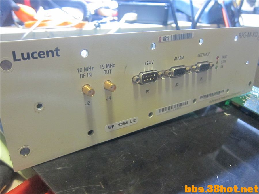

搞了个铷种模块,看看网上有不少帖子,没一个介绍怎么玩怎么测试的,任何参考价值!!
没办法只好从头学起。本人把自己的测试结果汇报一下,不对之处请指教!
目的是希望有这个机器的冒个泡,露个头交流一下,别像抱着金砖一样一个人暖。哈哈
拿到机器,在国内外网站找了很多资料,没有啥有用的。只好自己玩了

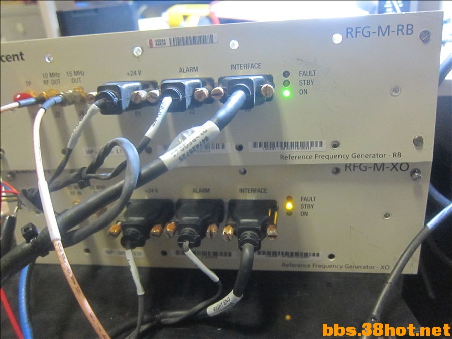

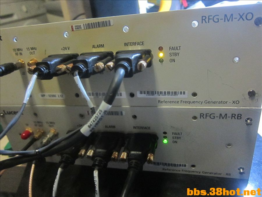

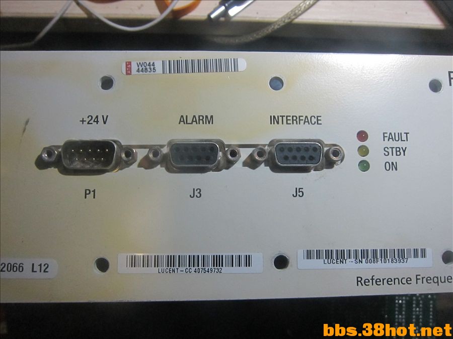

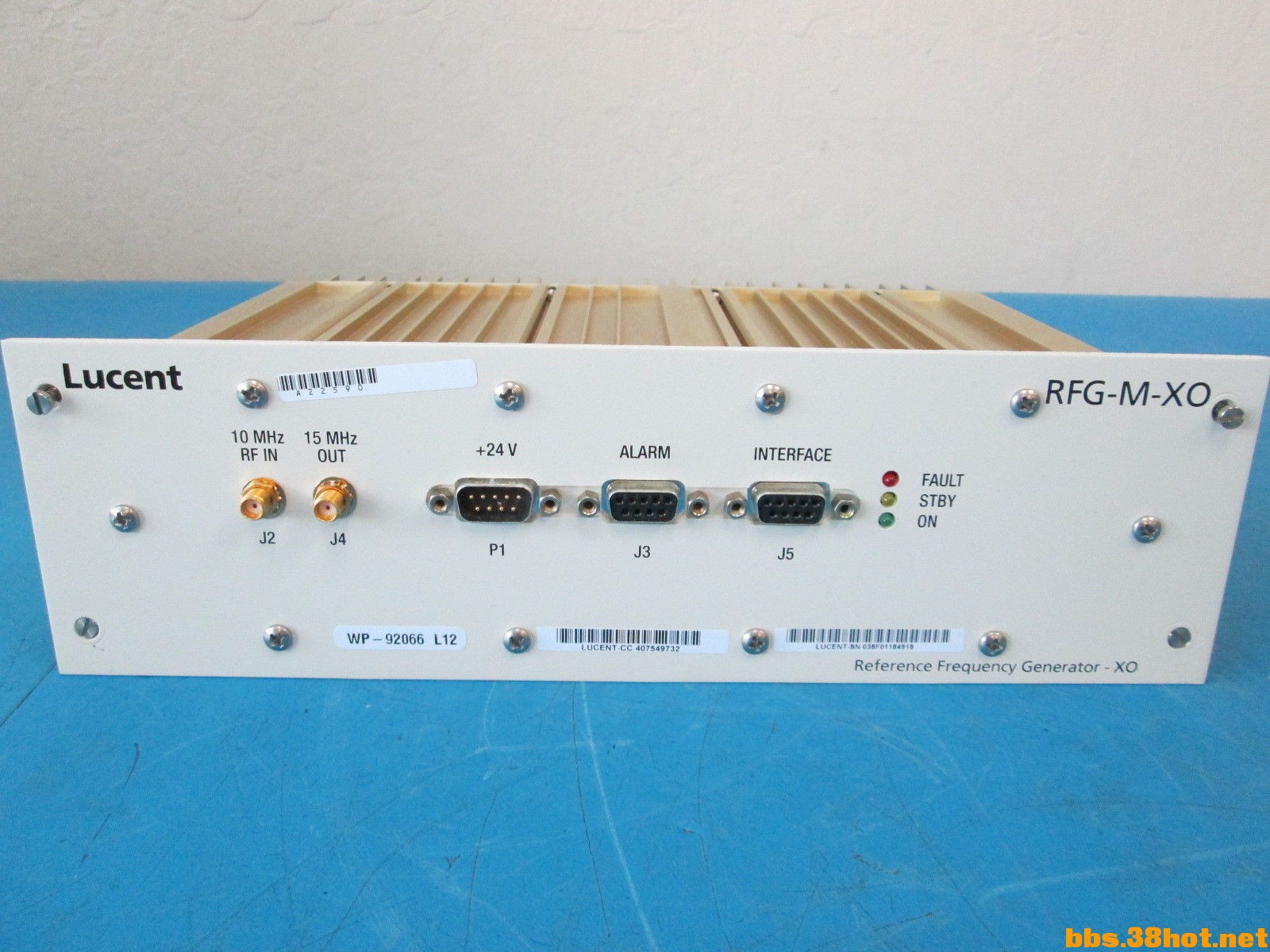

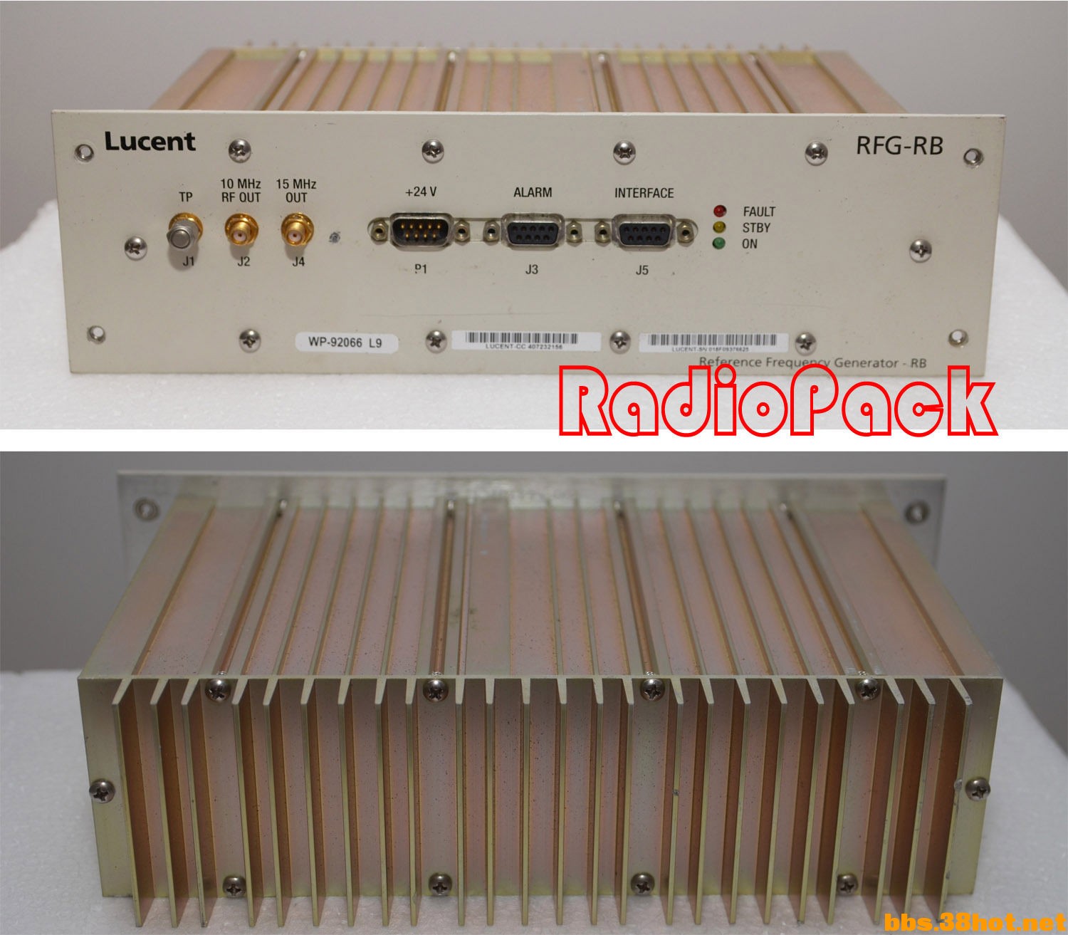

1、电源
xo和RB模块的都是P1的232口的1为+24V  2为GND。
2、J3是报警指示,没顾上试验,随后再说

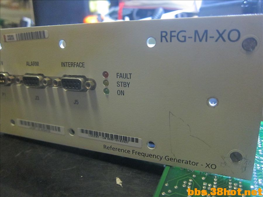

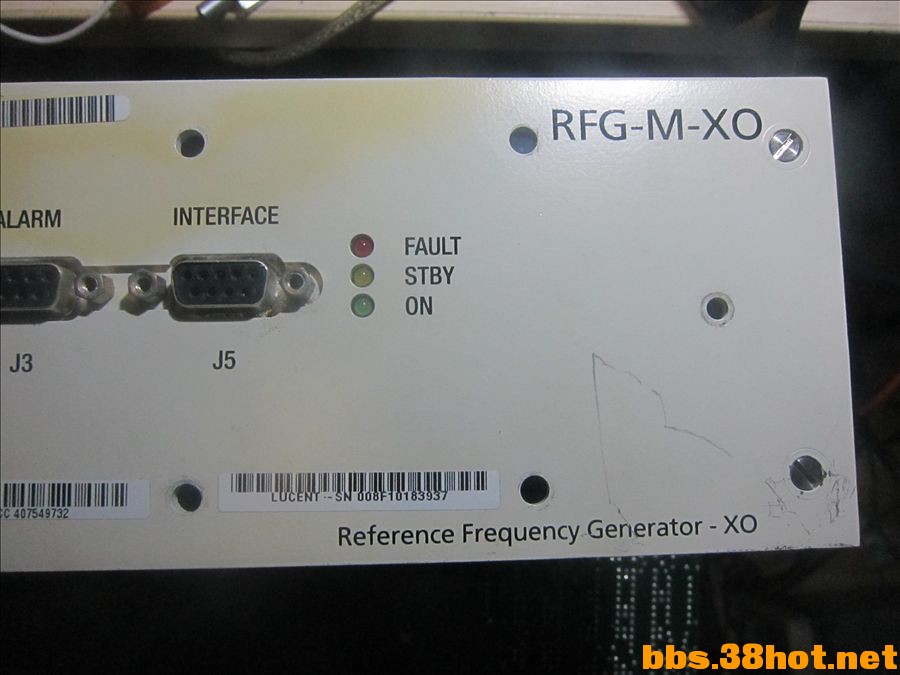

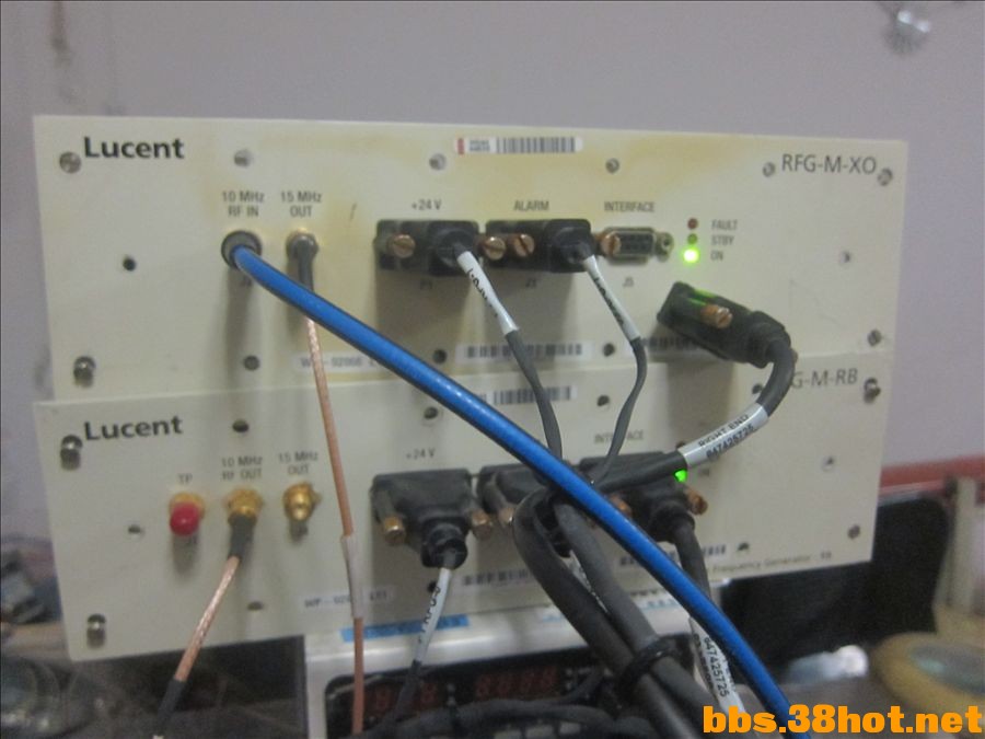

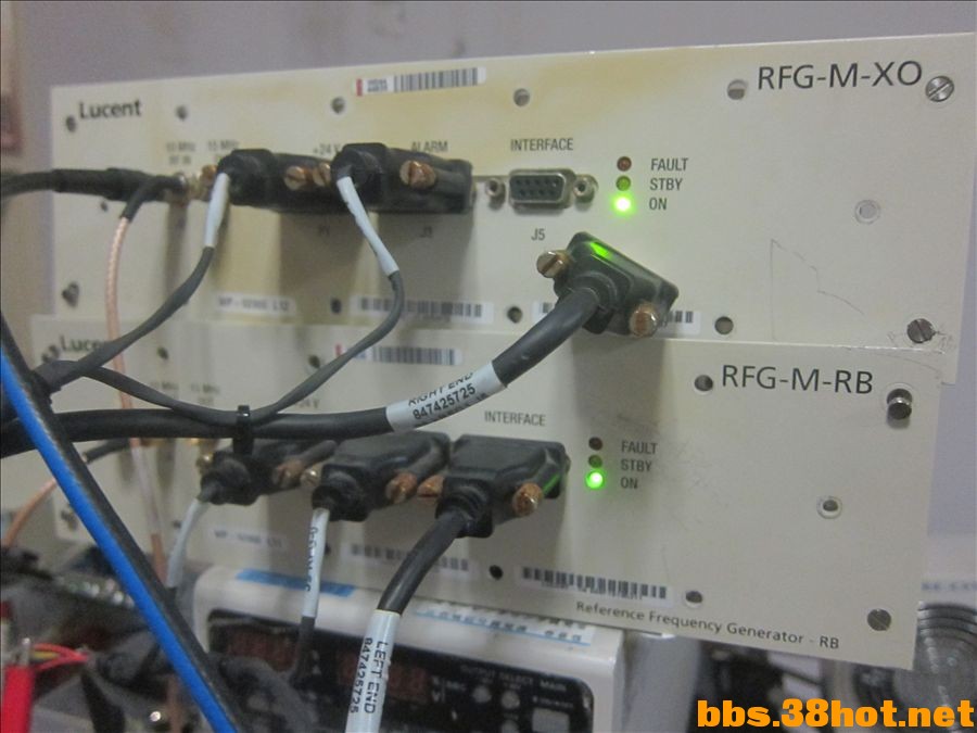

3、J5搞不懂干啥的。目前测得。该线连接上以后,XO模块大约1010分钟后有红色FAULT灯转为STBY灯。这个时候拔掉该连线,ON绿灯亮,15MHZ开始输出。但为什么这样做。没搞明白。瞎捉摸出来的。
4、RB的10mhz OUT要连接到XO的10mhz IN。否则XO是无法正常工作的。
5、TP是干啥的,还不知道。

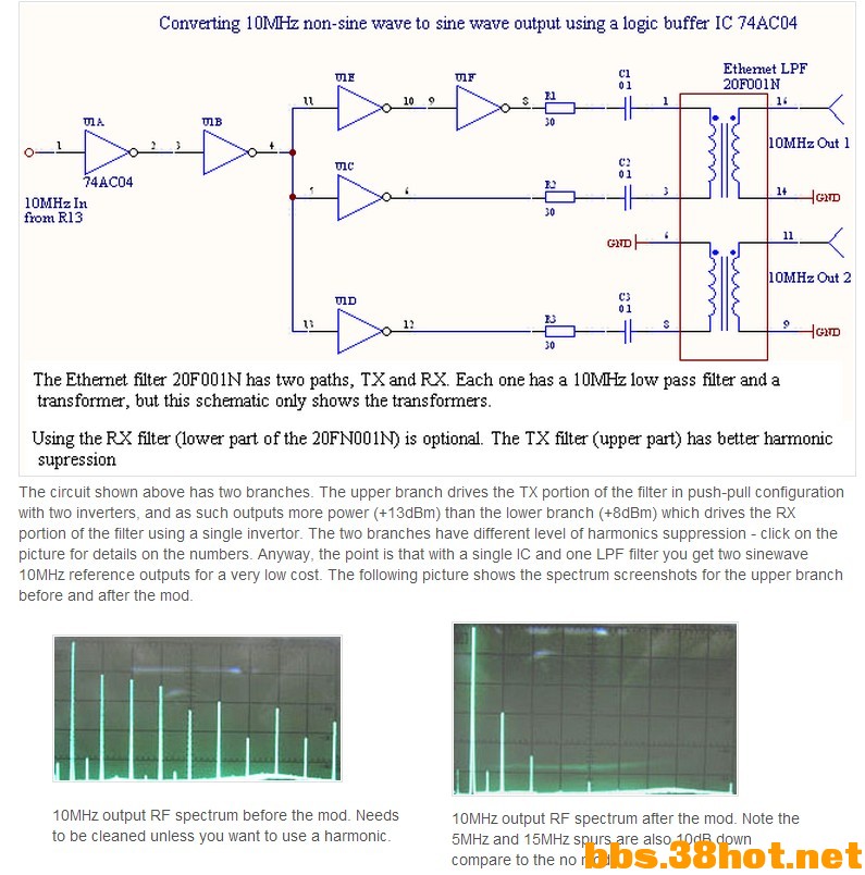

6、网上有人用10MHZ的LAN模块接上来测输出波形就很干净漂亮啦。

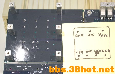

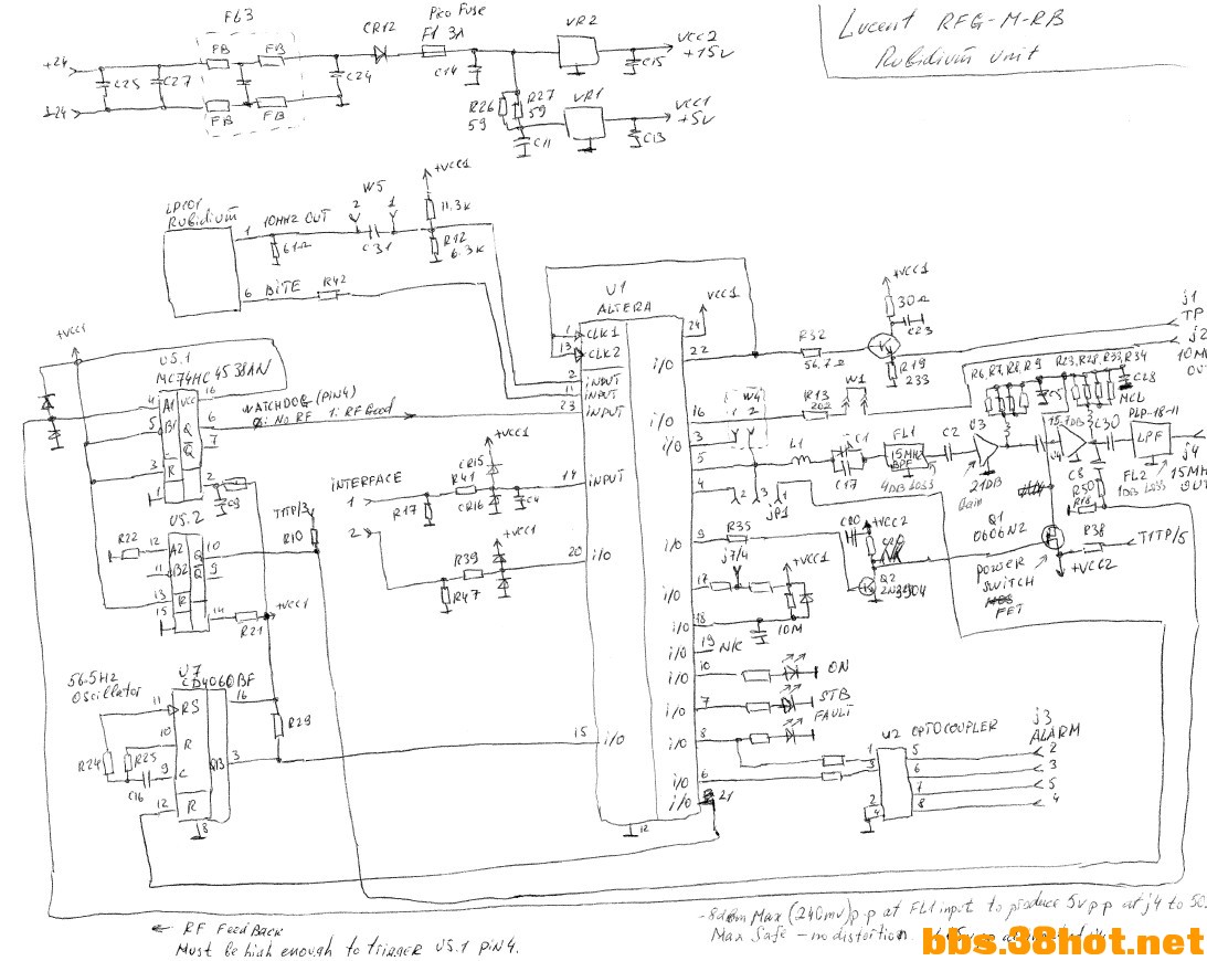

7、老外手绘的RB电路图

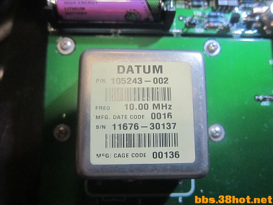

8、XO模块的恒温晶振定义

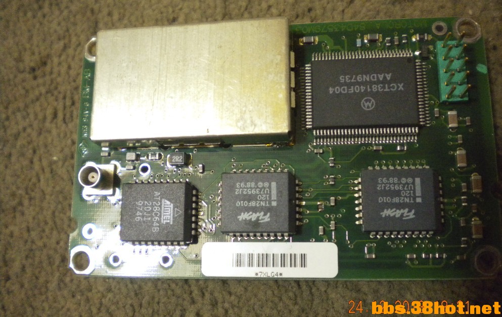

9、红板子的RB模块很漂亮

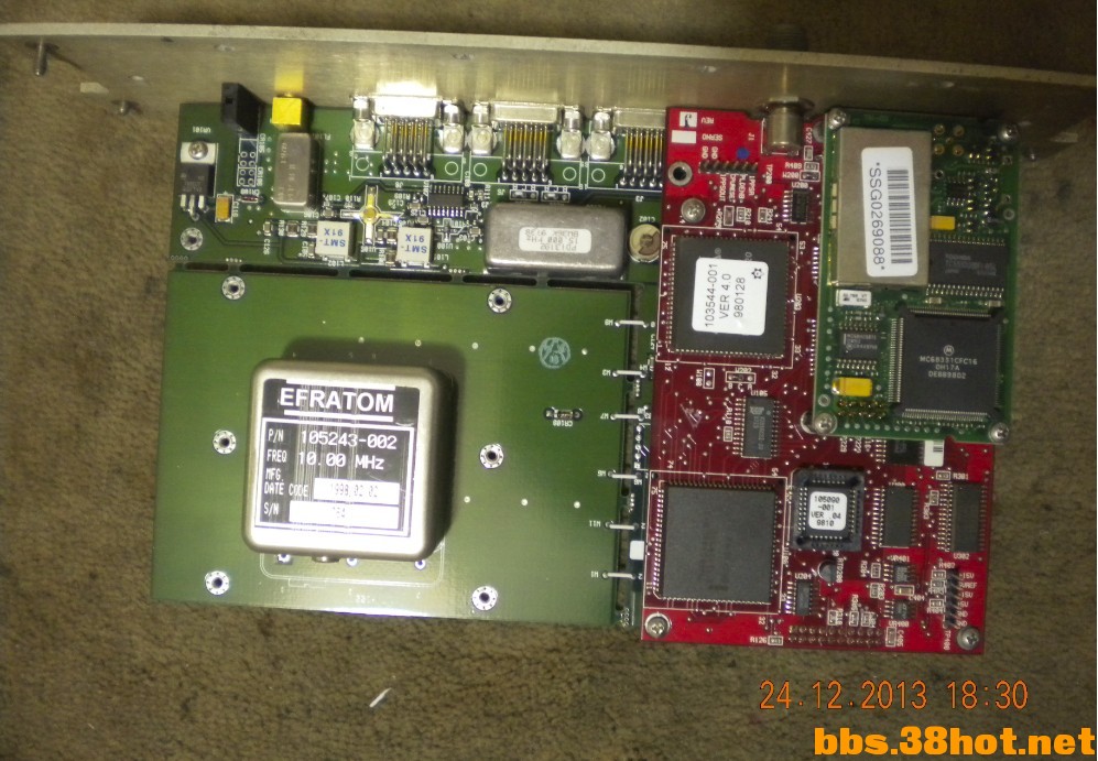

这个机器不带GPS驯服。谁的机器带GPS。晒晒模块。看我的能否增加这个功能

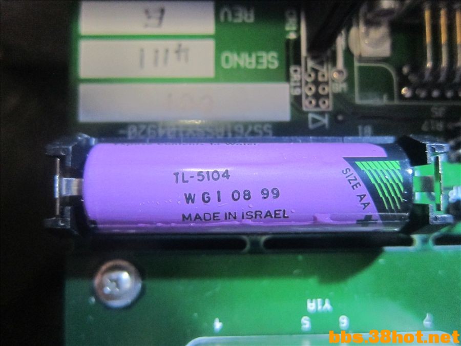

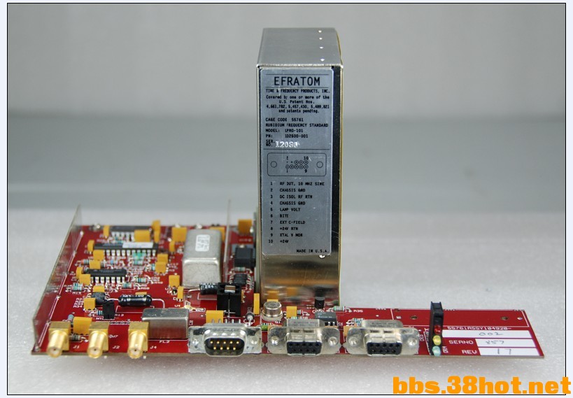

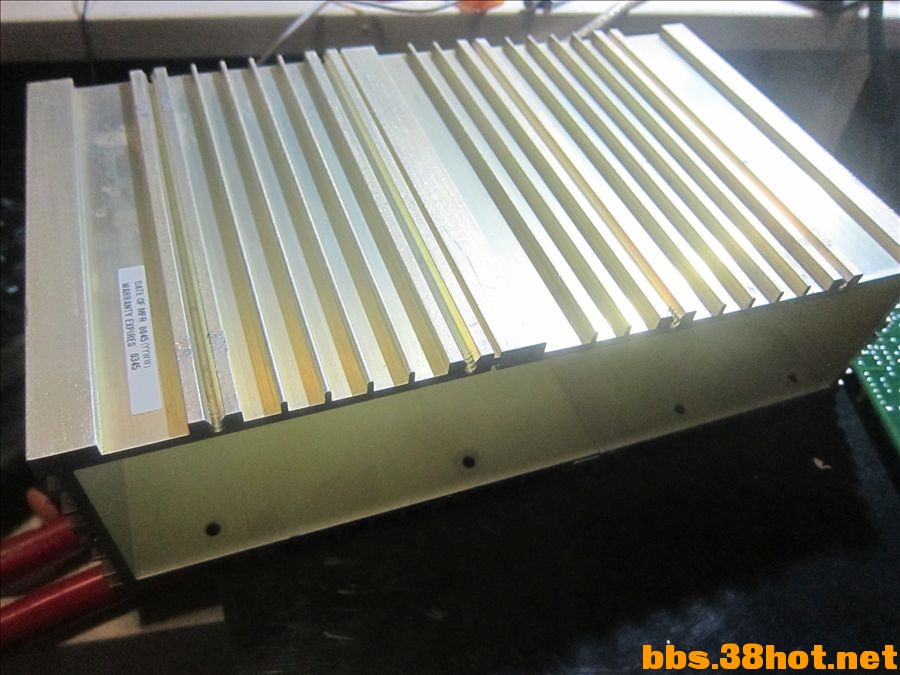

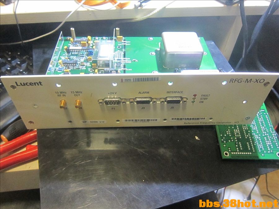

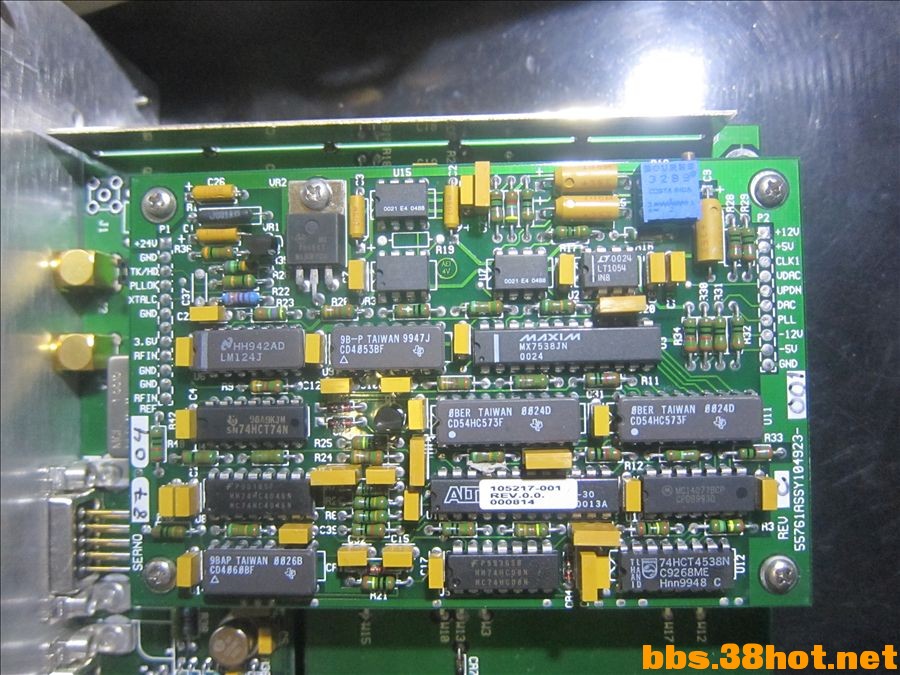

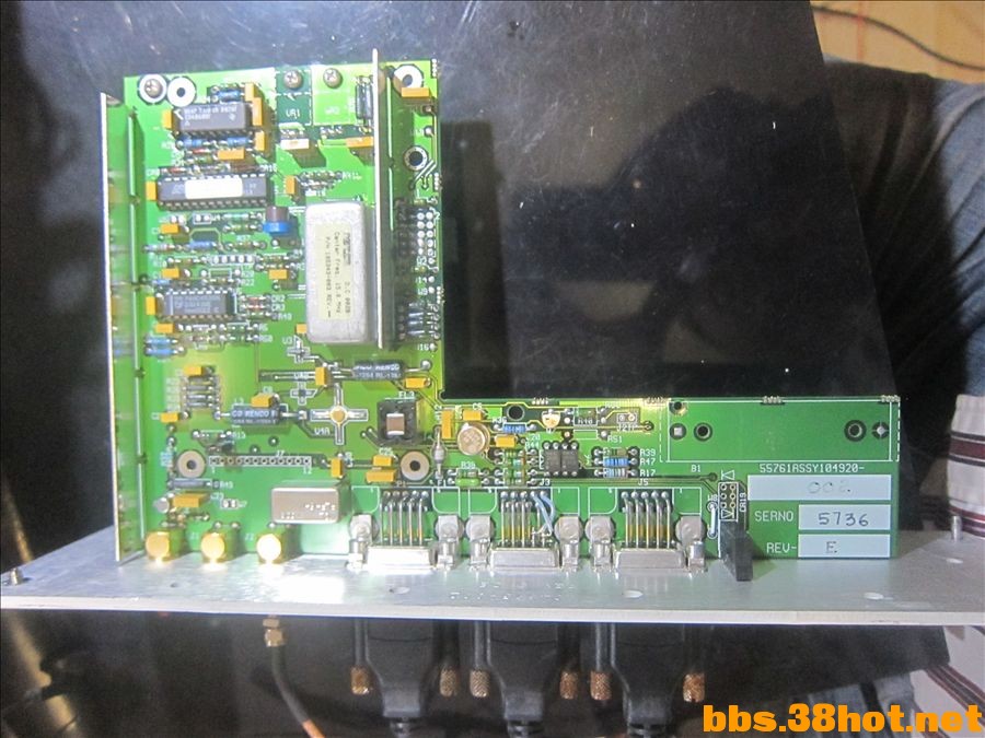

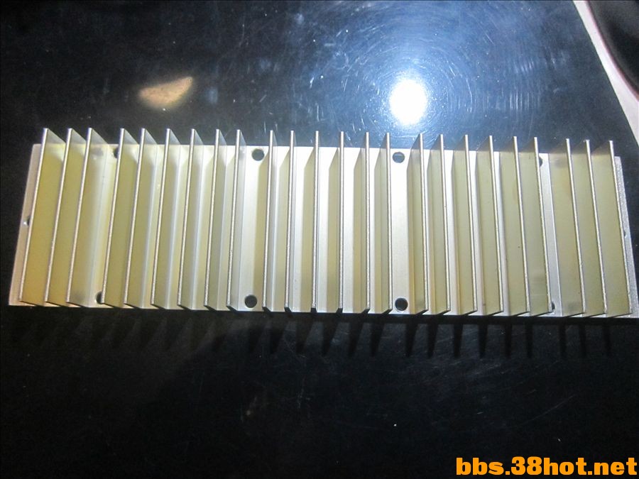

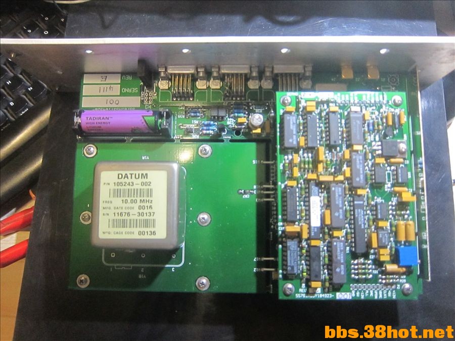

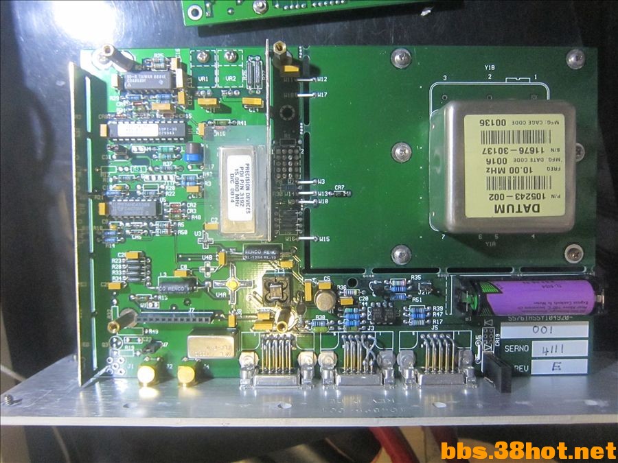

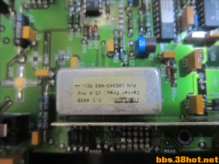

XO恒温晶振模块的内部
朗讯RFG-M-RB 037.jpg 朗讯RFG-M-RB 036.jpg 朗讯RFG-M-RB 035.jpg 朗讯RFG-M-RB 034.jpg 朗讯RFG-M-RB 033.jpg 朗讯RFG-M-RB 032.jpg 朗讯RFG-M-RB 031.jpg 朗讯RFG-M-RB 026.jpg 朗讯RFG-M-RB 022.jpg 朗讯RFG-M-RB 017.jpg 朗讯RFG-M-RB 007.jpg 朗讯RFG-M-RB 006.jpg 朗讯RFG-M-RB 004.jpg 朗讯RFG-M-RB 003.jpg

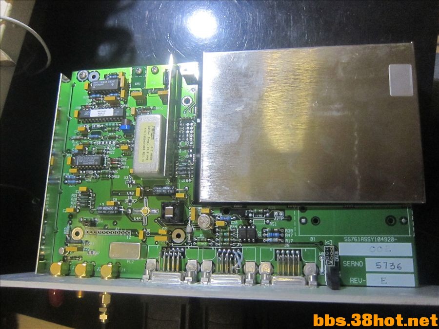

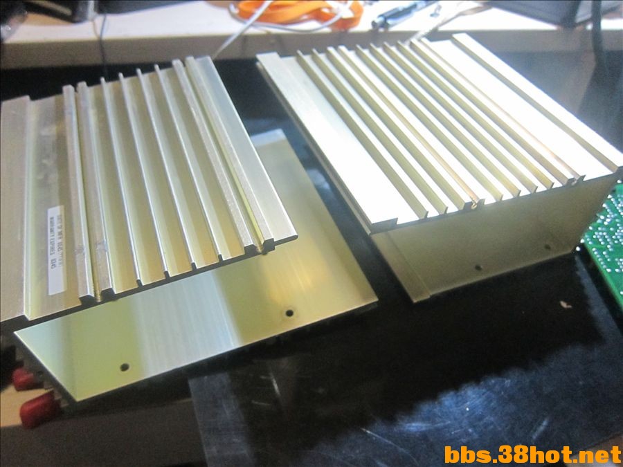

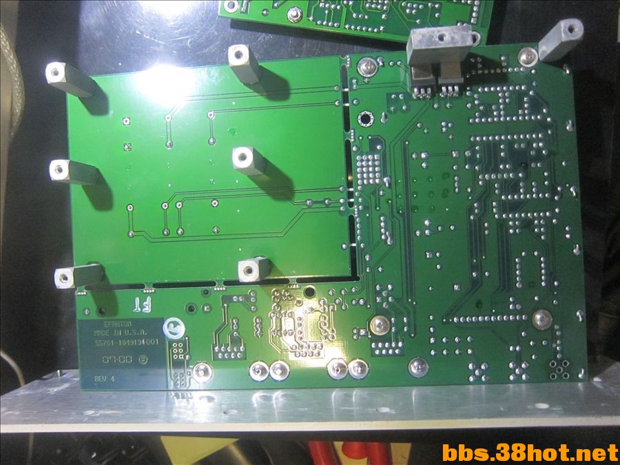

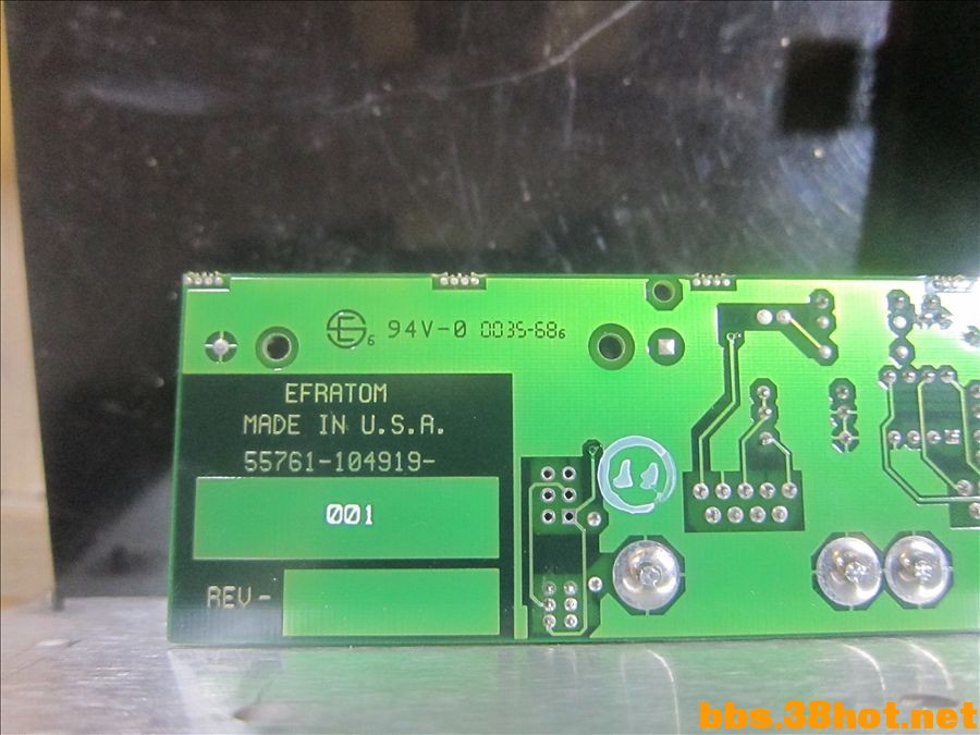

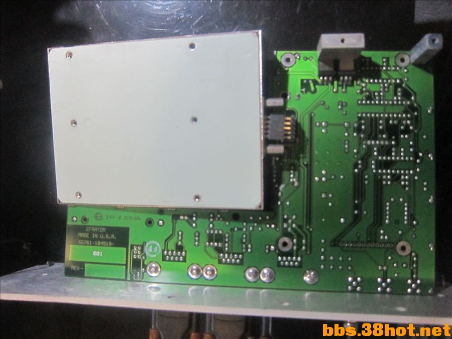

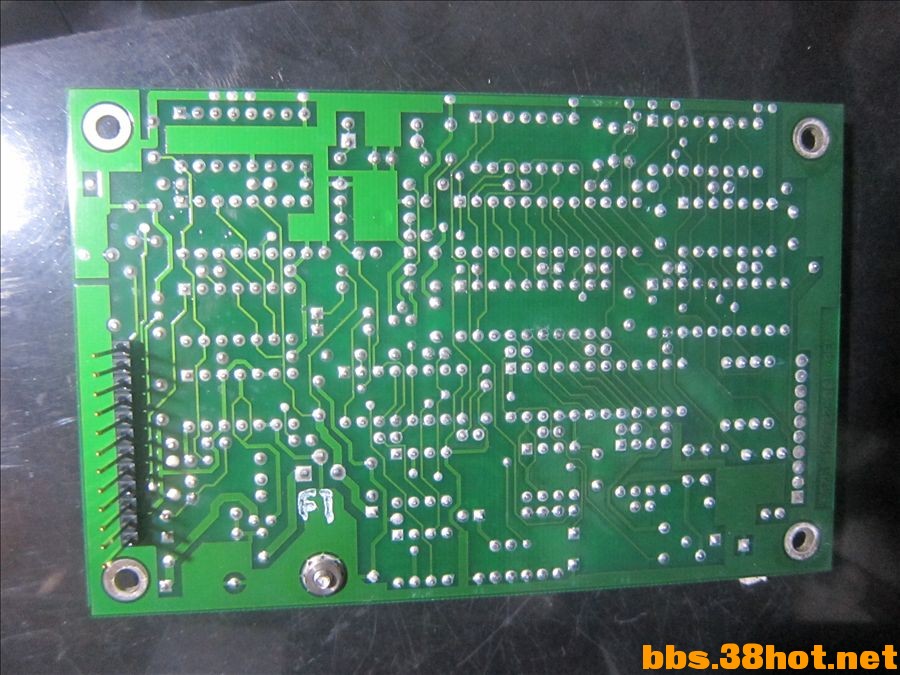

RB铷种模块的内部
朗讯RFG-M-RB 053.jpg 朗讯RFG-M-RB 059.jpg 朗讯RFG-M-RB 065.jpg 朗讯RFG-M-RB 066.jpg 朗讯RFG-M-RB 067.jpg 朗讯RFG-M-RB 080.jpg 朗讯RFG-M-RB 089.jpg 朗讯RFG-M-RB 095.jpg

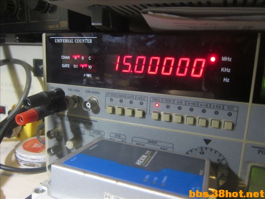

我也有这个铷钟,只接24V,15分钟后开始正常输出,不过出的是方波。用FE5680A做频率计参考,LUCENT作信号发生器器参考的话,当信号发生器出1G信号时,频率计测得是1G+-1Hz。说明两个铷钟的频率差在0.01Hz以内。
发表于 2013-12-23 18:33:09 | 显示全部楼层

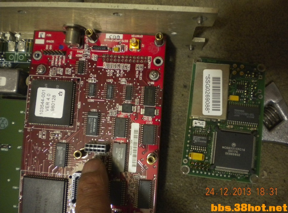

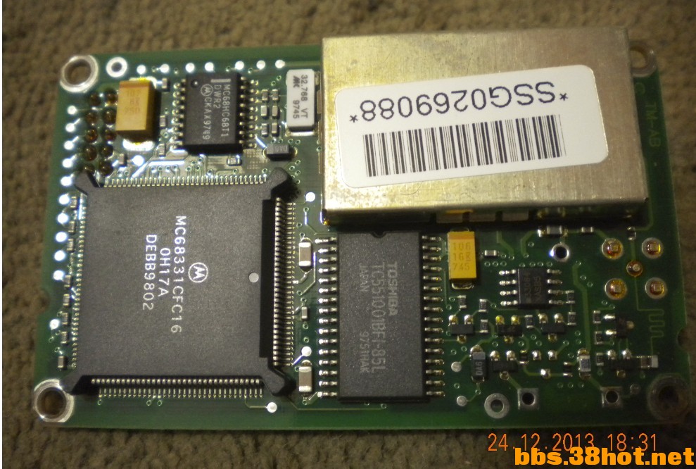

GPS 是用摩托罗拉的模块,电路板上有接口,但软件支不支持还要试试才知道。
求图片!让我也了解了解!!
发表于 2013-12-23 23:01:14 | 显示全部楼层

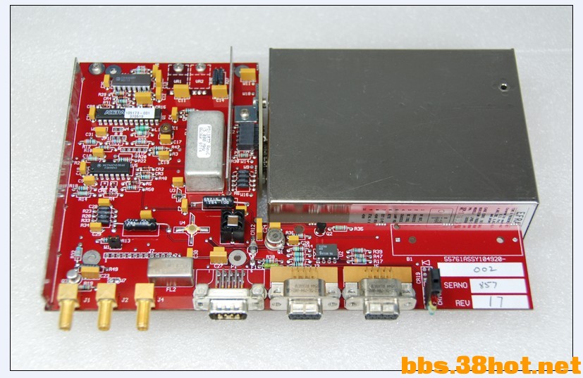

楼主你仔细看看你的第一张图,这张图来自N年前的广坛,带GPS的型号是RFTG-M-XO,你这个型号少个'T',不带GPS。带GPS的伺服钟在X宝上卖260元,我在邓林千里那儿买过一个。
上面那个就是铷钟,能独立输出10M和15M的信号,我的和GPS伺服钟对比,年稳不大于1E-10,平常使用足够足够了,实在不明白下面那个不带GPS的玩意有什么用。
 楼主| 发表于 2013-12-24 11:14:26 | 显示全部楼层
qwertyui888 发表于 2013-12-23 23:01
楼主你仔细看看你的第一张图,这张图来自N年前的广坛,带GPS的型号是RFTG-M-XO,你这个型号少个'T',不带GP ...
方便的话晒个图看看,楼上说可以加装GPS。我正在琢磨!谢谢

发表于 2013-12-24 13:06:18 | 显示全部楼层
有图的,等我下午找找,用的是摩托罗拉的接收模块没错的。

与我主板大不一样,看来改不了gps
