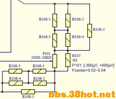

我自己做7v升压10的电路,如果用一堆塑料金属箔电阻电阻调节想固定到10.00001这样,其实插个电阻上去,计算啊,然后焊上去,冷却48小时后,3个过程的电压都掌握不了,
一怒之下全部加上【VISHAY金属箔微调电位器 低温飘10PPM】微调输出电压。
如何保证并联电阻测试,跟并联电阻焊上去冷却后,电压不变呢?

我自己做7v升压10的电路,如果用一堆塑料金属箔电阻电阻调节想固定到10.00001这样,其实插个电阻上去,计算 ...
调节电阻应该弱化,这样才容易调节,1:1贡献的情况下改变电阻调节,会遇到你的情况。
这个LTZ电路里面的被调节电阻对输出影响被弱化1000多倍,再加上并联的电阻阻值是主电阻的20倍左右,总体被弱化很多,所以调节起来就方便了。也不会出现焊接前后的漂移。

7V升10v的电路我已经弱化成【并联后的总电阻变化1欧姆】电压变化0.00001,但是焊上去温度一热,电压会变很多,然后板子48小时后电压才稳定,但又不是最开始接触电阻并联预计的电压了。

7V升10v的电路我已经弱化成【并联后的总电阻变化1欧姆】电压变化0.00001,但是焊上去温度一热,电压会变 ...
【并联后的总电阻变化1欧姆】电压变化10uV,这个比例太大了,1K欧的变化可以达到10mV。在调节电压的时候,电阻网络的总电阻不能改变,如下图例子所示:
R106和R108分别是统计电阻方式连接的11K上电阻和18K下电阻,R106-5和R108-5则是用来微调比例的高值电阻,通过R107将可调范围限制在1mV内,而P101可使用从200欧到20K的多圈电位器,对整个电阻网络的影响弱化了一万倍。这样多圈电位器和R107、R106-5、R108-5都可使用廉价的产品和普通金属膜电阻器。
