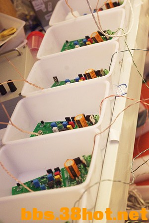

    LTZ1000基准的电压往往在7.0-7.4V之间,其中05年前的集中在7.0-7.2之间,05年后的集中在7.1-7.3V之间。前个星期,有个网友提供LTZ1000委托我焊接一个7V板子,在测试板上出了6.999XXV,居然是小于7V的。我做了250多个LTZ1000,这样的情况还是鲜见。立马联系他报喜,但是后来焊接到板子上的时候,因为恒温温度上升,电压超过了7V。

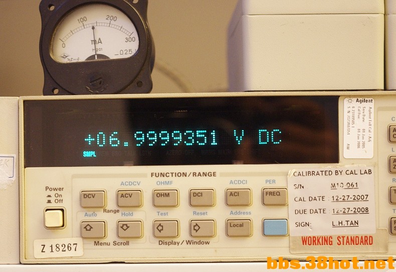

   这星期,把自己最后一块7V板子拿出来老化,通电后居然也出现了小于7V的情况。真是老天照顾啊,在我即将洗手不干的最后时刻送了这么一个宝贝。想来想去,这个板子就不卖了,留着自己用咯。

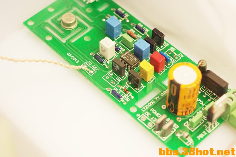

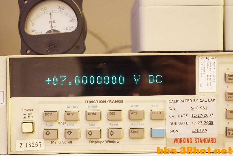

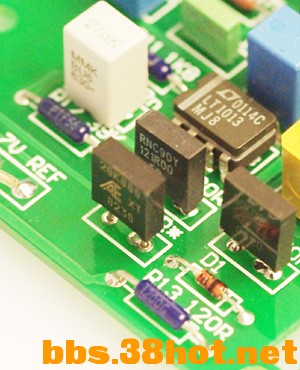

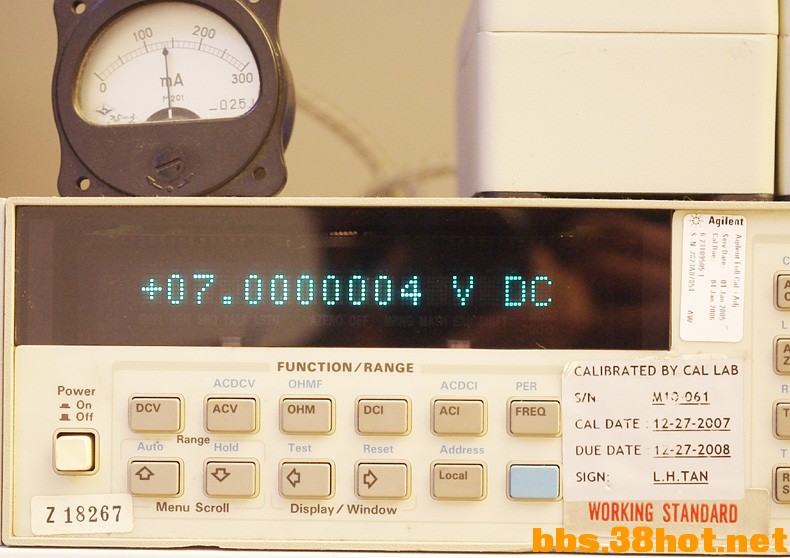

   由于电压离7V还差一点点了,就想着是否可以微调一个电阻把电压刚好调到7V?正好120R电阻的位置留了个并联口(因为考虑到120R电阻比较难卖,当时设计的时候就是两个电阻并联的)。恰好这个电阻对输出的影响是负向的,只要并联一个电阻降低总阻值,输出电压就会上升,拿出笔算了一下,并联电阻值大约在50K左右,这样电阻是最常见的,大喜!保守点从80K,40K,25K到20K,并上20K的时候刚好到7.0000004V。完美了。
忽悠一下,输出值是要跳的,等刚好跳到7V的时候拍张照片得瑟一下。纯属忽悠,这个值是不会停留不动的,美丽只属于那一刹那。

 楼主| 发表于 2013-12-19 10:20:58 | 显示全部楼层
高位表最后一位都要跳的,LTZ1000自身也存在噪音。想要8位数据不动是不可能的。

发表于 2013-12-19 12:08:36 | 显示全部楼层
楼主表校准过吗?确定表测量准吗?搞不好,这个也是7.100000
 楼主| 发表于 2013-12-19 12:18:18 | 显示全部楼层

发表于 2013-12-19 13:30:44 | 显示全部楼层
不过你的3458好像应该校准一下了!感觉时间上已经严重脱期!

 楼主| 发表于 2013-12-19 14:15:02 | 显示全部楼层
校准一次要3000元啊[s:26],将就着用了呗
