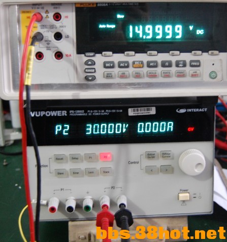

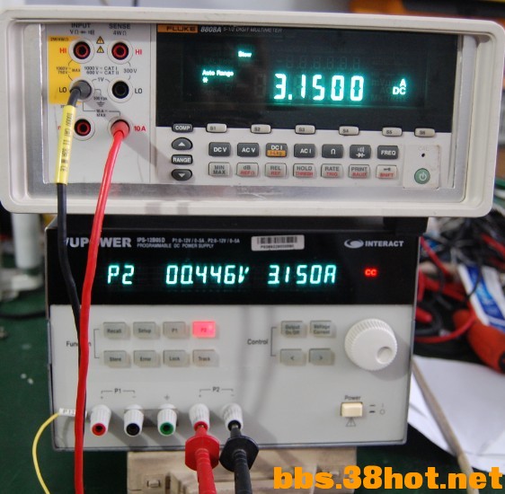

发表于 2013-12-19 14:57:26 | 显示全部楼层
看看我的 呵呵  校准后还不错 就是受软件限制出不来30V 只能拆中电压校准成显示值的1/2  先这样凑合用下 精度还可以

昨晚拆了看到两个2404,原本想拆出来读一下的,但电源都还没完全修复,不太舍得,我也觉得应该存放在哪里 ...
这个电源应该可以达到30V 5A 没问题的 电流我这个可以输出5A但显示只能到3A 所以就没搞了 电压软件只能调到16V左右 最后只能妥协15V 3A 了 呵呵

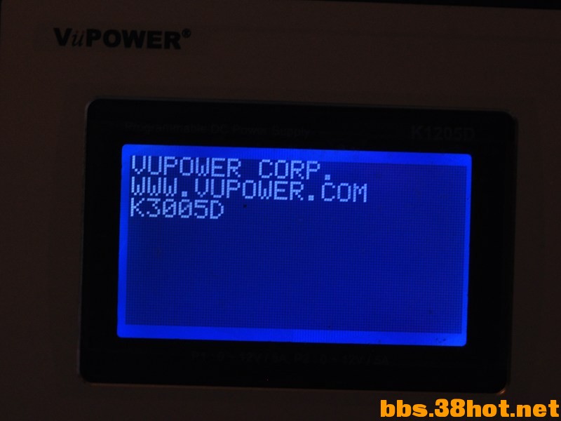

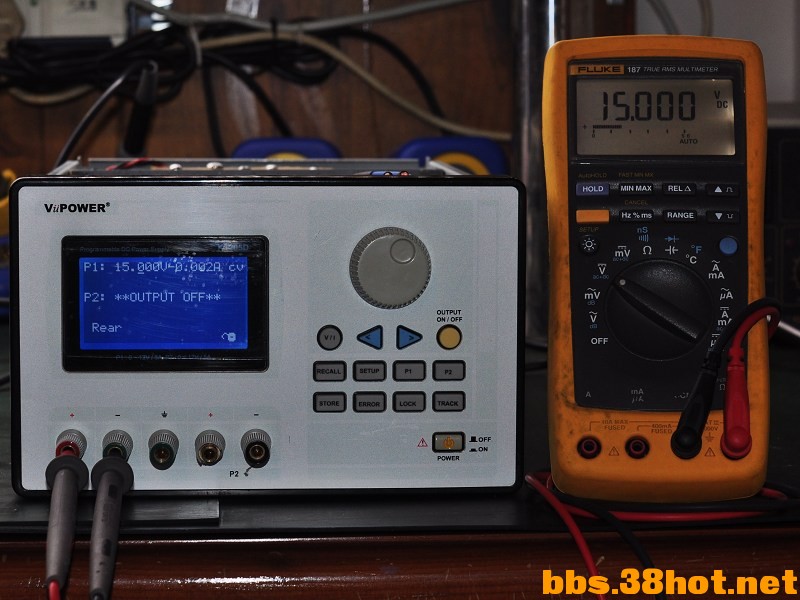

 楼主| 发表于 2013-12-21 01:25:23 | 显示全部楼层
chinapp 发表于 2013-12-20 22:14
可控硅预调压也是用在30V上的,12V输出只需要一个绕组(就是20V那个绕组)一直接通,所以感觉预调压好像 ...
是,现在就是不知怎么设置才能让它切换
放两张图,现在可以搞成最高15V了。。但应该还是没切换。。。放图。。。
 楼主| 发表于 2013-12-21 01:26:50 | 显示全部楼层
上面的ID是可以任意修改的,最大电压也是,但超过了15V就不行了,应该是没有切换。。。

 楼主| 发表于 2013-12-22 12:34:35 | 显示全部楼层
笨笨小猪 发表于 2013-12-21 23:36
大概看了下你的 机器密码改成0000 型号改成3005D  有个问题 你的电源校准满度时的数据是多少 1FFFF ??  ...
最新发现,只要把EEPROM数据清空,上电自动初始化为K3005D,就是30V5A,,原为K1205D,但输出最多也就15V,多了3V,会不会跟变压器的接法有关

发表于 2013-12-31 22:21:30 | 显示全部楼层
两位大侠研究的怎么样了
 楼主| 发表于 2013-12-31 22:39:04 | 显示全部楼层
坚持到底 发表于 2013-12-31 22:21
两位大侠研究的怎么样了
没搞了,但有一样,把JP1短接,设置时就多了3个,一个电流一个电压一个ID,这三个可以任意修改,不用运那个24C04的,就改这里就可以把电流改成6A,15V更大的电流没试过,电压再改高也上不去了
