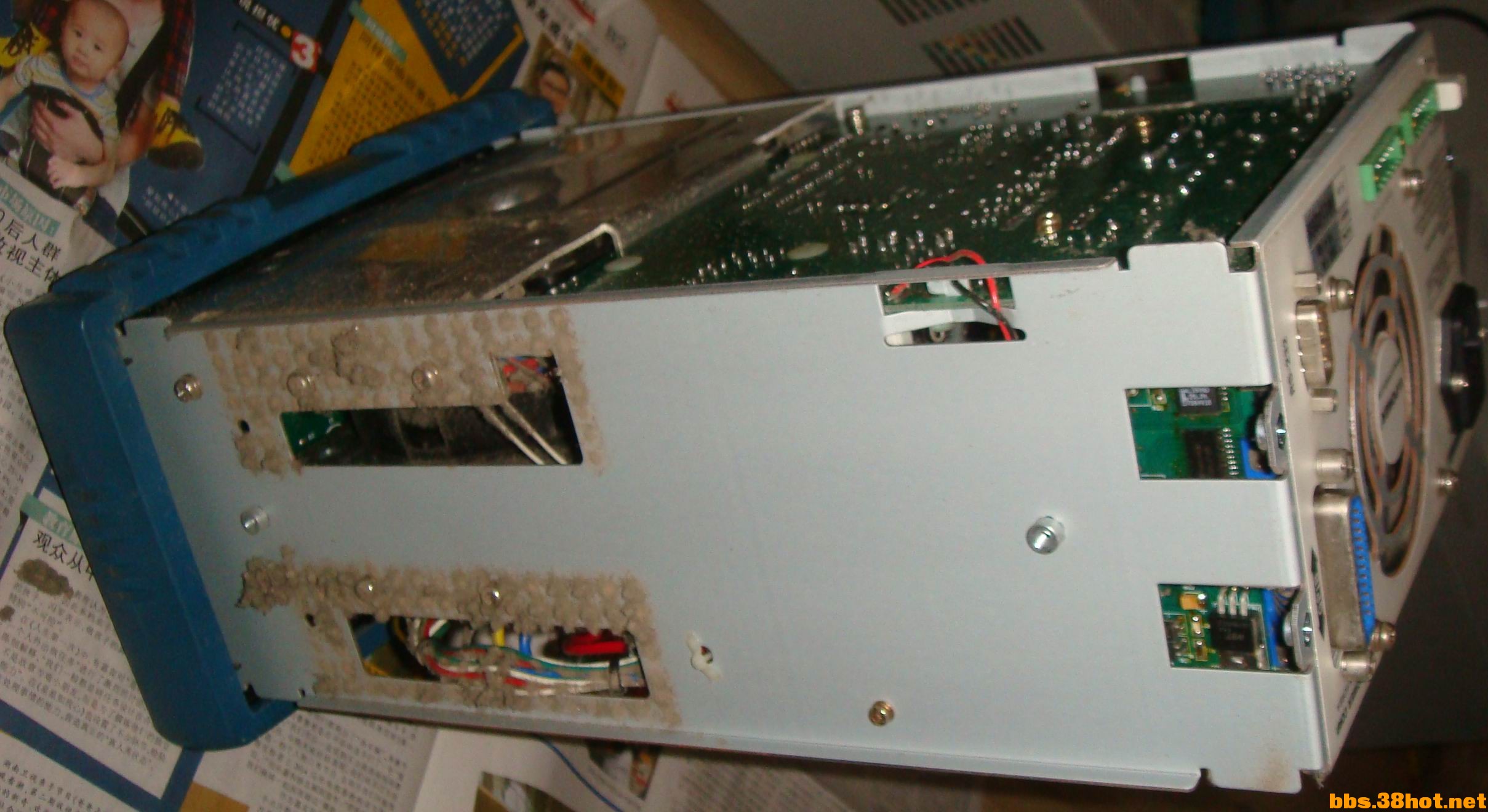

前天又收本坛收了台双数输出电源,先来说说这个电源与之前的3634A对比吧,精度差一些,显示器介面做得难看,显示反应好慢,可示角度超差 。设置操作好麻烦。其它的还没试

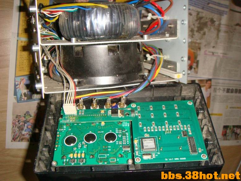

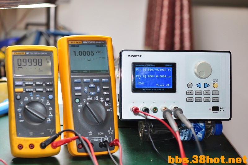

  说起这个电源快一收到接上电,按开关机器没一点反应,打电话给卖家,卖家说不可能,叫我自己打开看看,结果这个电源搞了一个下午,里面的一块板的排针掉了,电源开关断了,最外面的风扇一件镙丝位断了,后面的面板向变形了,问题多多啊,按键也要按好久才有反应,那个灰也多得吓人,用了台吸尘机边吸边扫,把那些慢慢的修复,最后电源开关的地方用了两条铜线短接可以开机了。 现就差开关,现在在TB上买了,要等开关送到才能装回去了,先测试吧,但测试发现卖家所说的校准到2015年,真的有点......有一路读出超标非常好利害,1.000V电压,用表测1.185V,叫人怎么用呢。只能找办法校准了,但说明书找来找去找不到,又回到了电源上慢慢试了。

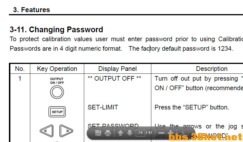

  校准摸了好久,居然要密码的,试了好十几组以后,居然密码是“1234”,可能之前输入时按错了吧,我记得第一个就是试它的,痛苦啊,那个操作太麻烦了,编码器开头又不正常,有时候想1打到4,它就有可能1232这样的,总之痛苦。

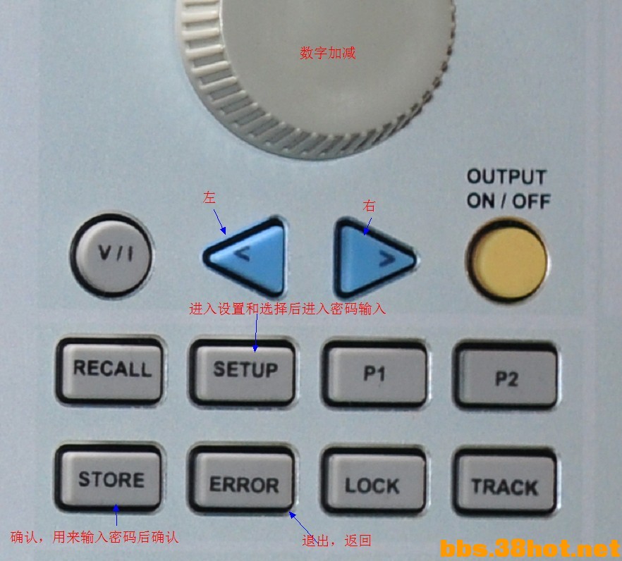

   1,选择一个通道,按"SETUP"进入设置
   2,选择电压或电流校准,按"SETUP"进入
   3,这个时候会提示输入密码,按左右选择数字位置,旋转编码器选择数字,完成后按“STORE”确认输入,如果正确会直接进入校准介面,反出退回主介面。

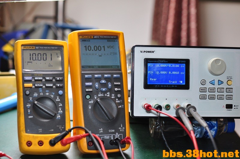

   4,把表接到电源输出,按表的读数输入回电源,到校准完。
上两线校准后的图

你也买了一台是吗,我这个单搞清洁都搞了非常久,从来没收过东西的灰会多成这个样的。。现在拆开发现变压器有一个组多出来没接的,我猜会不会是30V/5A,但我接了了一条上去又不能调高,可能是程序控制住了,现在还有个小发现,那个散热器不是铜的,刮了下里面是白色的

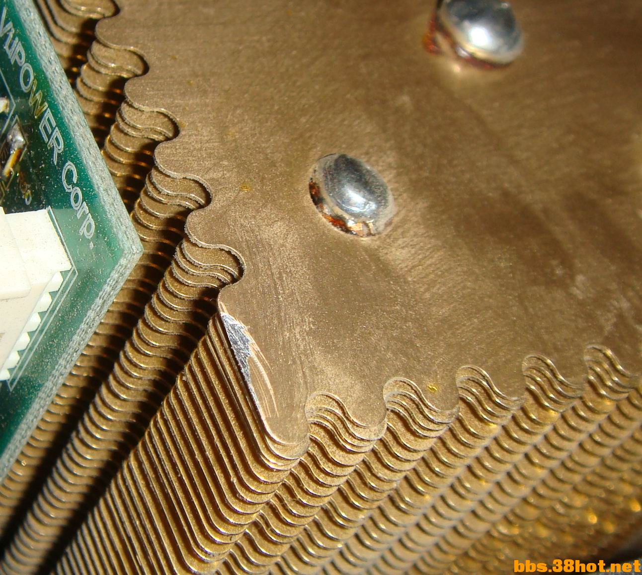

其实我是看中了一些数据:校准到2015和铜散热片,但现在发现两样都不是
发表于 2013-12-18 23:08:00 | 显示全部楼层
zhikai_wu 发表于 2013-12-18 22:47
你也买了一台是吗,我这个单搞清洁都搞了非常久,从来没收过东西的灰会多成这个样的。。现在拆开发现变压 ...
支持楼主,关于“全铜”散热片    [s:29],附图片一张,

还有............

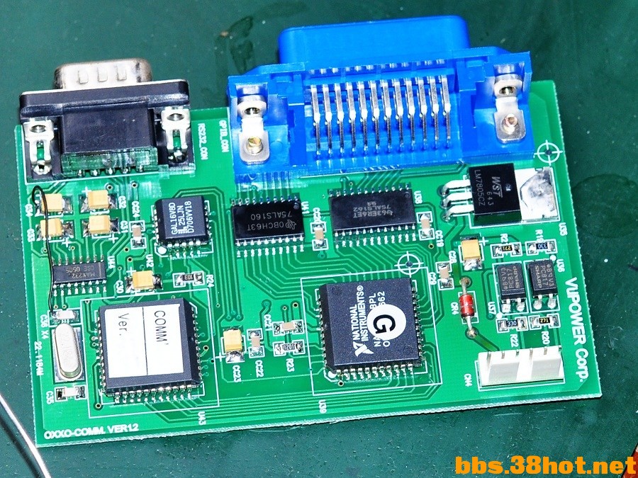

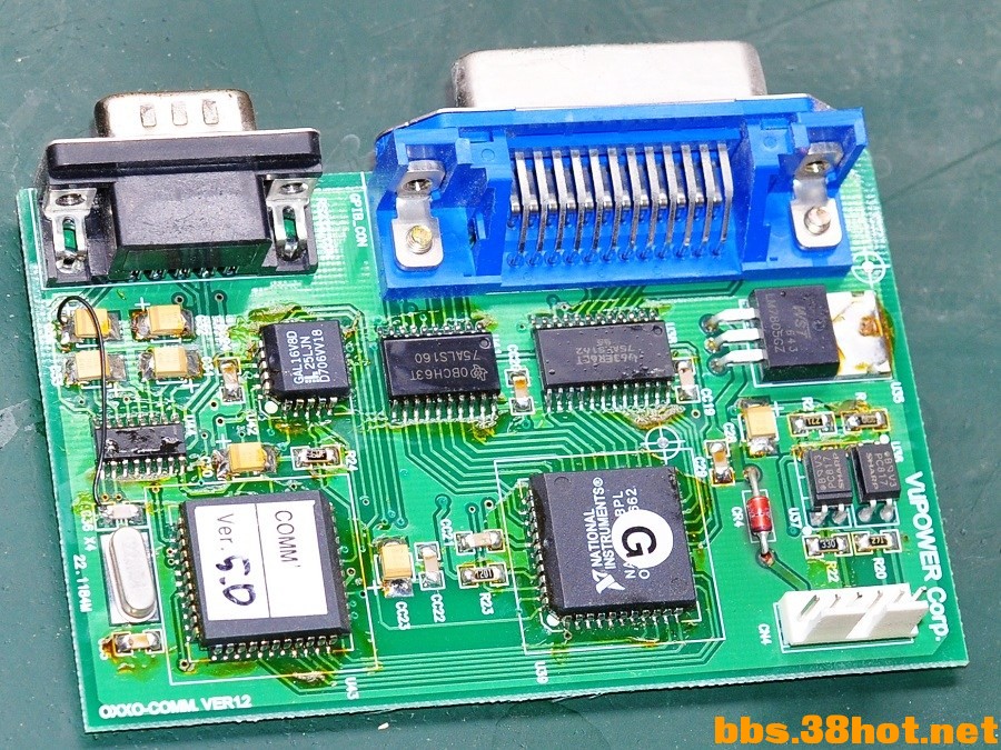

你看一下那张GPIB卡,居然全手工焊的

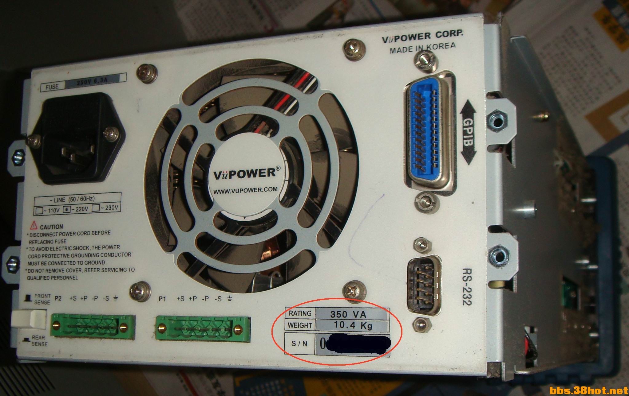

这个韩国机还有更坑爹的,标签标的重量10.4kg,实际称重仅9.2kg,而前后两个蓝色的胶套就有0.8kg,实际机重仅8.4kg,真是无语..........

附网上搜来的用户手册,与购得此机的坛友共享
OXXO User\\'s Manual_K_English_ver3.0.pdf
1.11 MB, 下载次数: 115

实在受不了,所以洗了下,主板也有好多手焊过的,也搞了下,不过没拍。

主板的应该是原厂的,拆开了居然发现有一个小字条“MADE CHINA”呵呵,这个电源原厂改动好多。
那些问题我的电源全都有,还多了我上面所说的一些问题。。编码器还不敢拆,用精密度元件清洗剂洗过,还是无效,按键就没问题了

非常感谢,早找到就好了,不用试密码试得那么痛苦

不过那两个变压器还是有份量的,还各多出一个抽头没接,对应该板上有个位置的,主板的元件还没有发现有少的,感觉这个就是30V/5A的硬件,但不知是不是软件控制死了,如果能改成30V/5A就爽YY了。

说明书上有写初始密码
