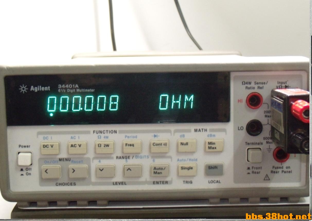

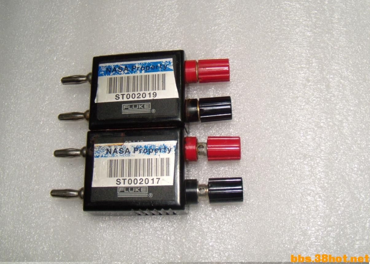

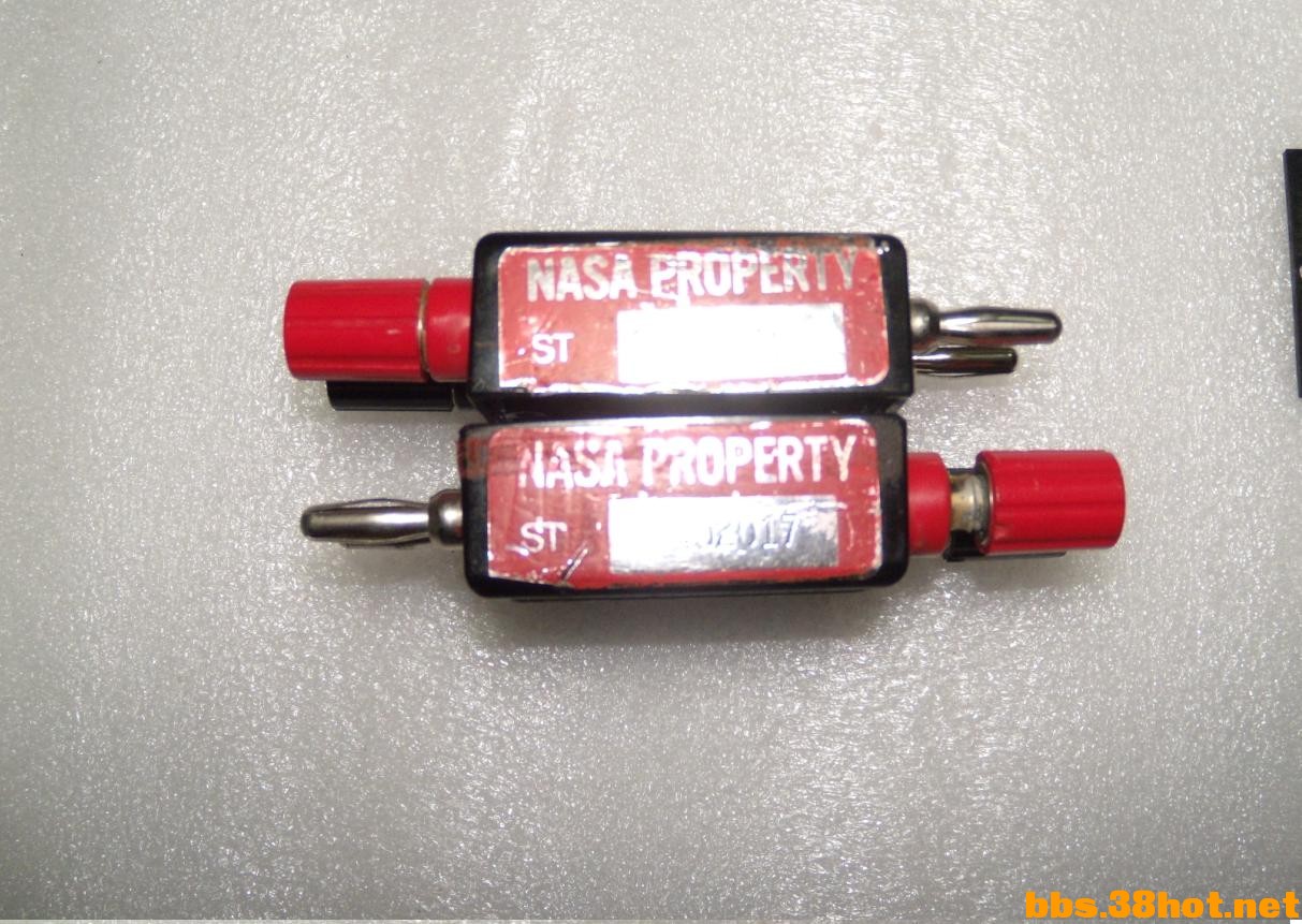

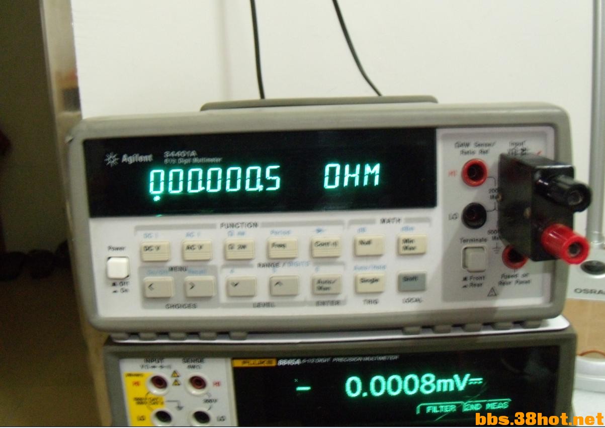

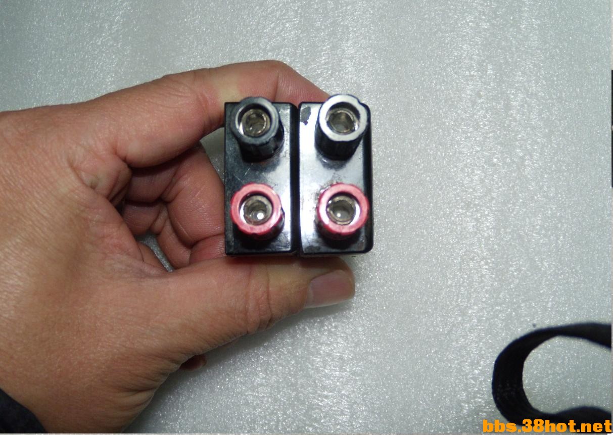

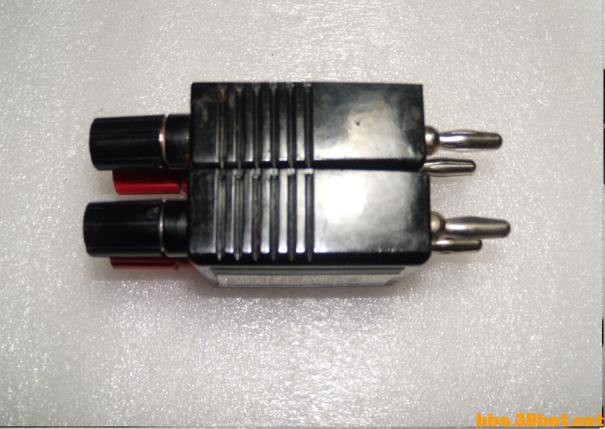

昨天从货场淘得两个FLUKE 的小东东, 外面的标签有NASA PROPRETY的字样, 查度娘NASA是美国航空航天管理局, 也就是说这个东东是美国航空航天管理局的资产? 不会吧! 再拆开里面看, 里面的标签是写着ITT POMONA ELECTRONICS MODELL 2259,看材料也像是POMONA的风格, 也就是说有可能是POMONA生产的, 帖了FLUKE的牌子而已。 貌似POMONA和FLUKE现在是一家了吧。

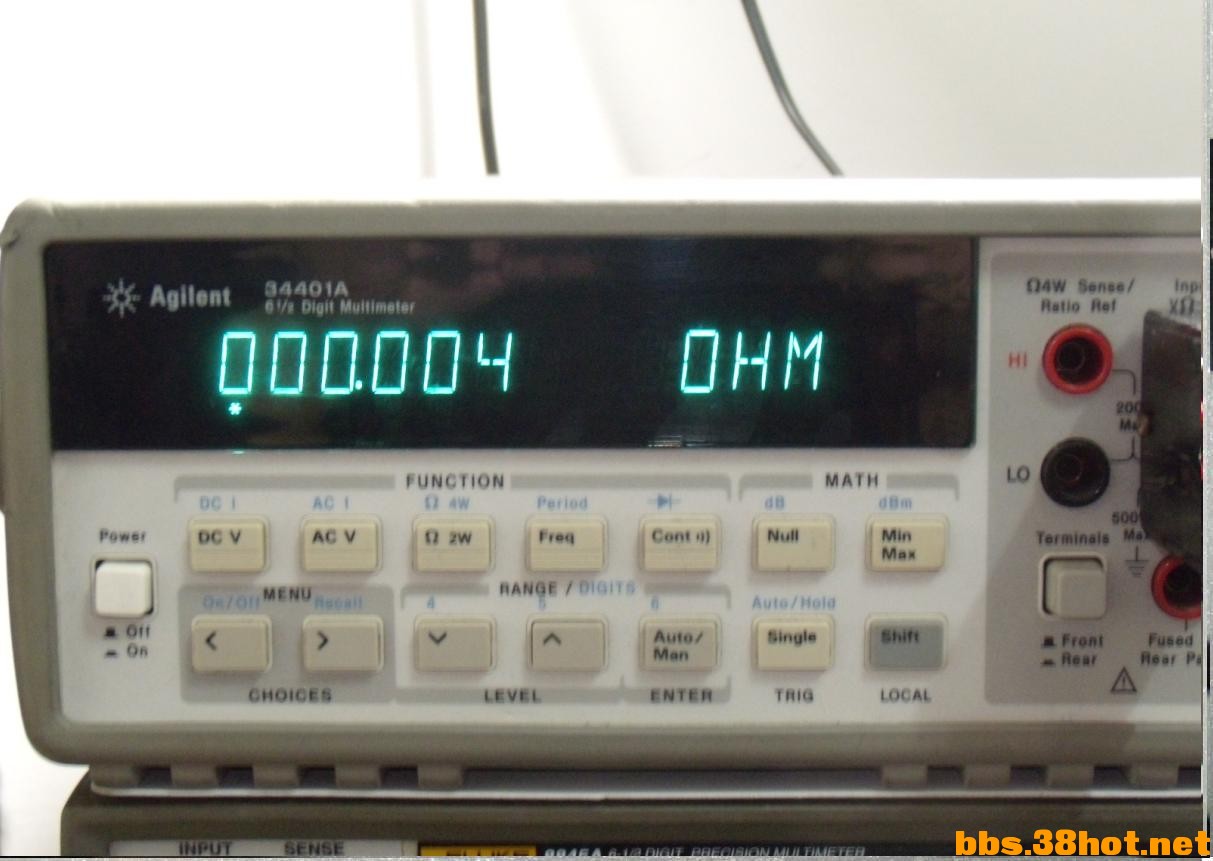

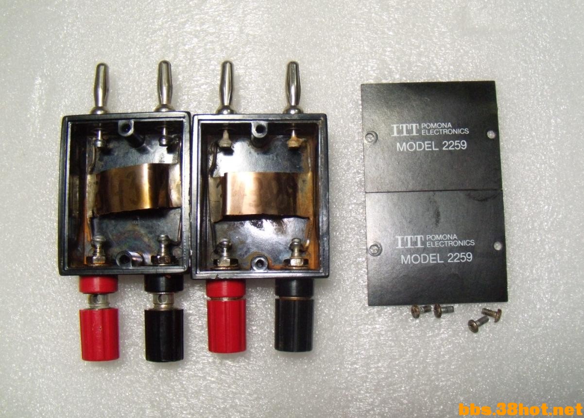

我原以为这是个轻便型的标准电阻基准,但没想到里面竟是一块铜皮, 可惜进水了,有点生锈了。。。内阻也有0.004 和0.008欧。
我也不知道这个是否属于基准器件的板块, 如果不对请斑竹帮忙移一下,先谢谢了。 上点图给大伙看看。

 楼主| 发表于 2013-12-14 20:24:38 | 显示全部楼层
刚刚发完帖,回过头看, 热预热一段时间后测试短路电阻已经降到0.0000~0.0003之间了。
先上一个前2分钟刚拍的图先。

发表于 2013-12-14 21:09:52 | 显示全部楼层
这个是POMONA生产的,出厂的时候里面是没有东西的

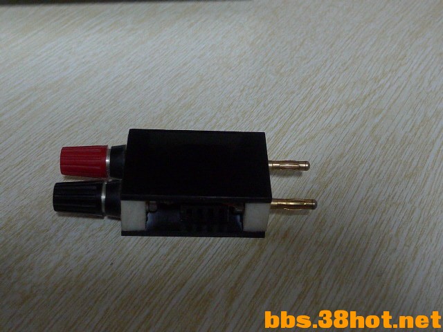

发表于 2013-12-14 21:11:01 | 显示全部楼层
两线测量应该测不出来的,34401接头有温差数值都会变化的,达成四线测量吧,不过电阻真的0.001欧,当短路器好了....
或者本来就是个四线测量的归零电阻....
我想要这种带插头的盒子啊,而且后面还有插座,DIY基准电阻用啊。
发表于 2013-12-14 21:18:16 | 显示全部楼层
象个4线检流器,2个香蕉插头通大电流,2个接线柱输出采样电压?

 楼主| 发表于 2013-12-14 21:49:36 | 显示全部楼层
gogo100you 发表于 2013-12-14 21:11
两线测量应该测不出来的,34401接头有温差数值都会变化的,达成四线测量吧,不过电阻真的0.001欧,当短路器 ...
手头上没有好的4线测试线, 我那条自己DIY的4线短路内阻都有0.0019欧了,根本没法测量[s:82]
另外,现在煲了1个多小时后,电阻现在是0.0028欧了, 呜呜呜。。。是表的问题还是短路器(暂时这么称呼先)的问题?
发表于 2013-12-14 22:09:22 | 显示全部楼层
也就算电阻盒吧 还不是四线的

另外,现 ...
毫无疑问,四线测量电阻大,是你的表的问题。换块好表吧。
发表于 2013-12-14 22:28:08 | 显示全部楼层
这就是一个分流器   不过看起来不够精密    不知道温漂大不大   算是一个四线的电阻   香蕉插头是电压端   接线柱是电流端    我自己做的一个和这个差不多用法也一样   插在万用表上   打到电压档   我用的是1豪欧的   1A 对应的正好是1mV  很方便的    你的这个估计也是1豪欧的   其他组织的用起来不方便  读出的电压 不能直接转成电流   10豪欧的读数方便   但是通大电流的时候发热大   这个盒子不错  自己做的时候外壳很难搞

发表于 2013-12-15 09:06:54 | 显示全部楼层
先上一个前2分钟刚 ...
回张兄,
这就是个检流电阻,香蕉头端为电压端,接线柱为电流端。当然也可以反过来用。
你的34401没问题,测试值随时间变化,是因为热电动势。
四线测量电阻大,你给表call一次0就好了。

发表于 2013-12-15 15:01:00 | 显示全部楼层
应该是分流器...
清理干净重新标定一下就可以测电流了
或者把里面铜片拆掉换一个精度高的四线电阻

发表于 2013-12-26 08:37:30 | 显示全部楼层
就是分流器,测试较大电流用的,参考我这贴:

发表于 2013-12-26 09:28:29 | 显示全部楼层
另外,现 ...
直接用表笔插入接线柱和台表的左端两孔,即为四线,而且四线与内阻没有直接关系.
