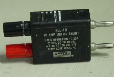

经查,Fluke也有类似一款,只不过是10A的,内阻10mR,是安捷伦的10倍。

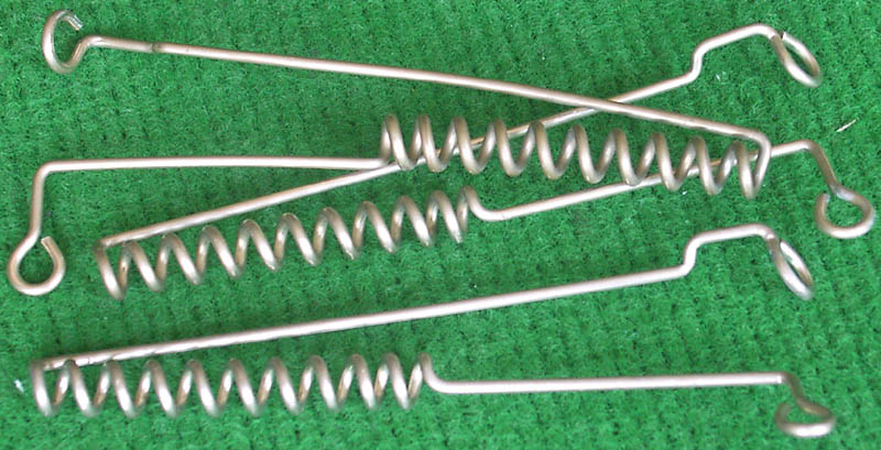

前几天在dz98团购肖特基二极管,顺便买了些这个,今天到货(连接:http://www.dz98.com/bkb.htm):
根据介绍是仪器内部用的拆机电阻丝/分流器,2mm直径比较粗,是30mΩ的,展开长度38cm。这东西今天到货。

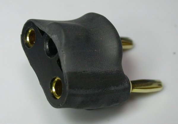

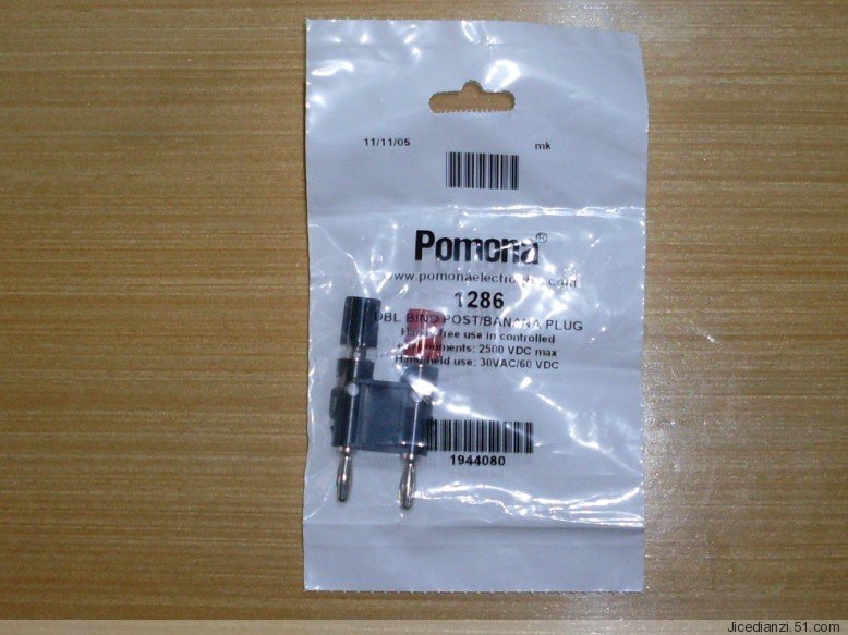

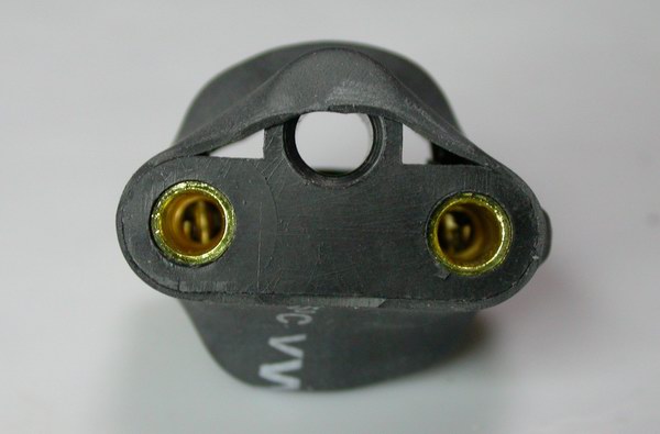

可巧,今天Aeon给了我一个双插头的连接,说可以用在Advantest R6871E-DC表上。我一看,这外形与上面两款分流器非常类似的结构,为什么不能自己做一个?
 楼主| 发表于 2009-3-30 19:21:12 | 显示全部楼层

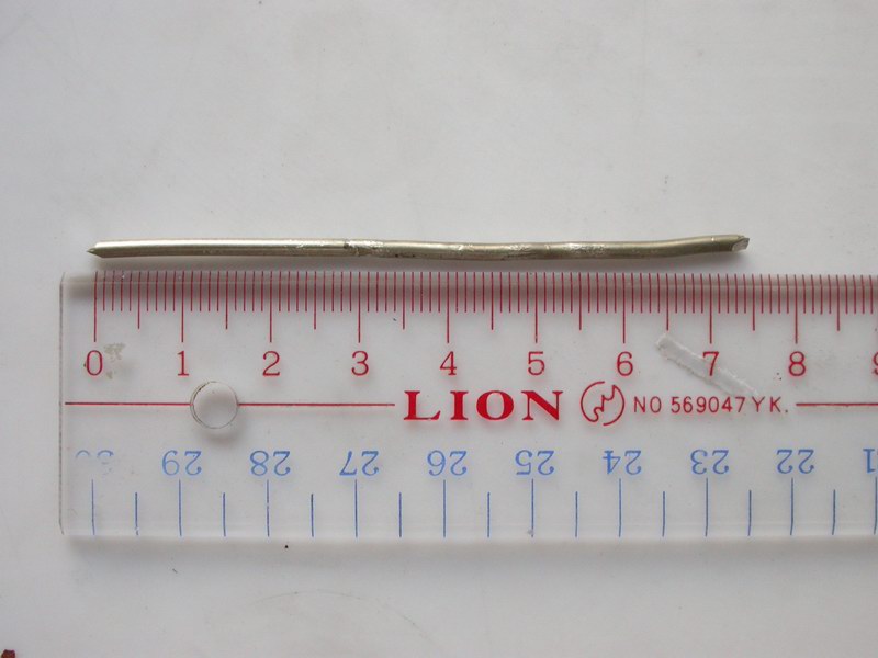

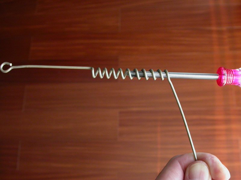

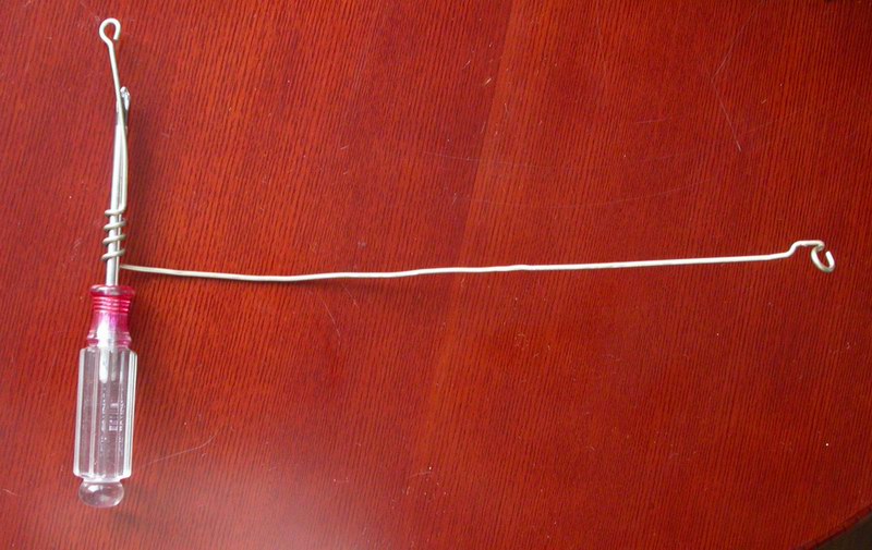

说干就干。弄把十字改锥,穿进去把线拉直。
这是快要拉完的情形
拉直后测量总长度为47.5cm,而电阻为47.5mΩ。正好是每1mΩ/cm。
根据计算,截取了7.5cm一段

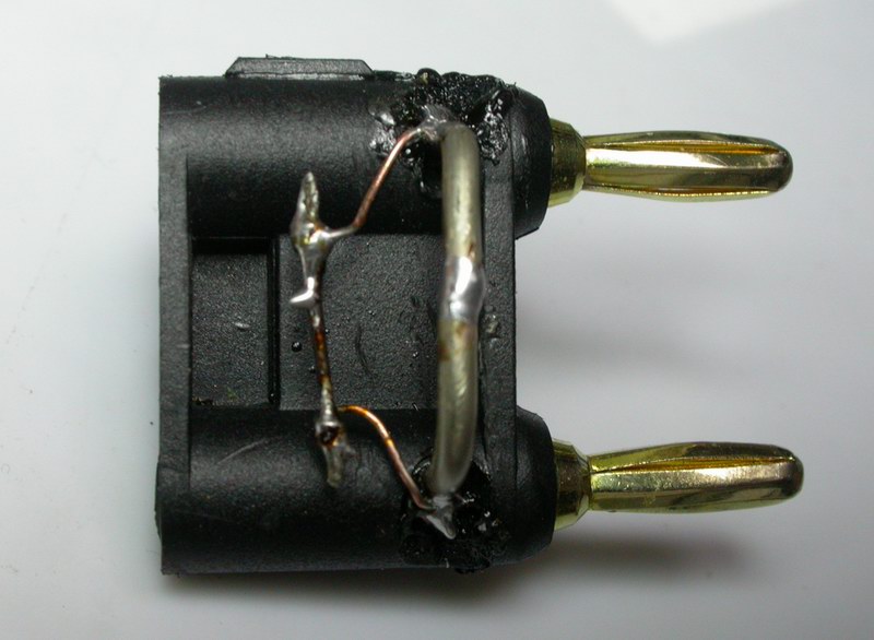

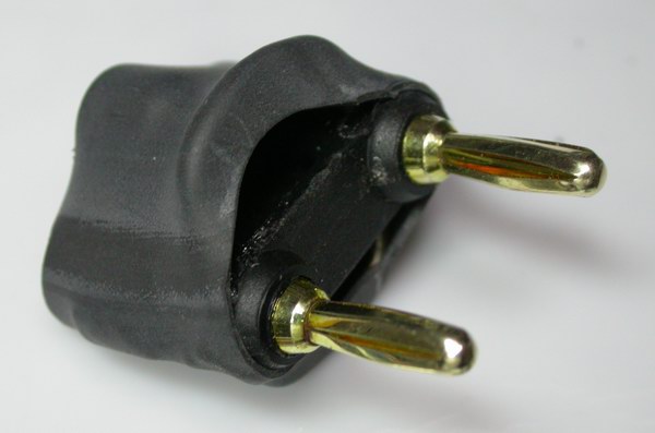

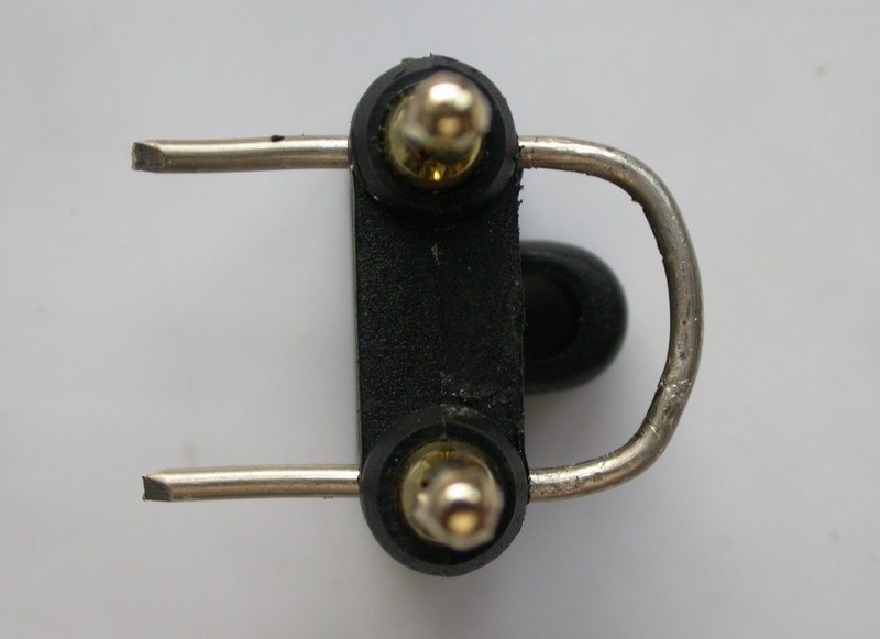

这是试验性双插头,打算做双线并联,至少能承受20A
弯曲、插入,调整到间距正好

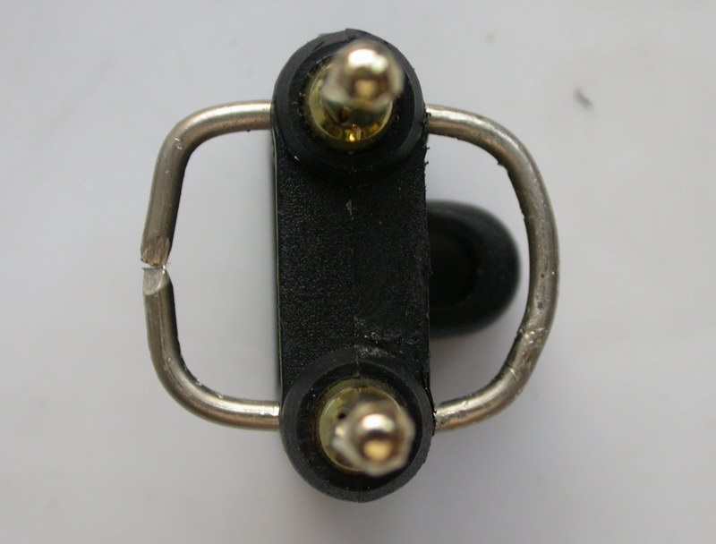

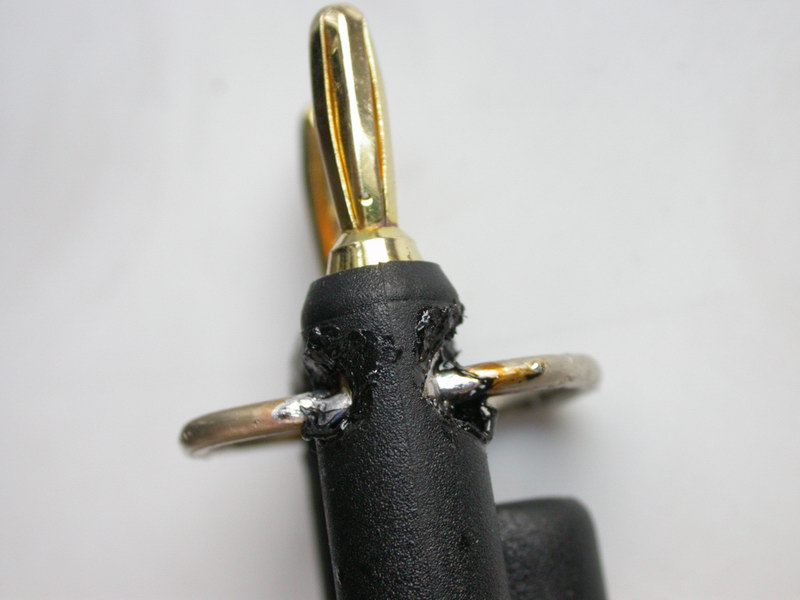

然后弯曲成环状,准备焊接

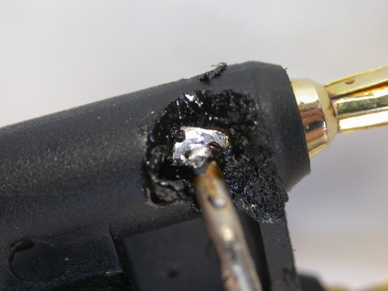

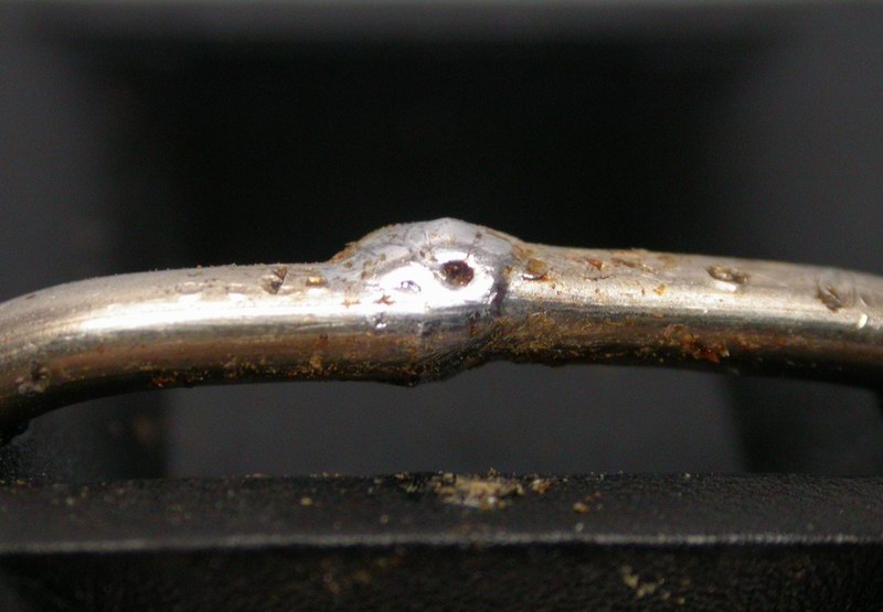

 楼主| 发表于 2009-3-30 19:26:52 | 显示全部楼层
焊接。一定要焊好,烙铁功率要稍微大一些,时间要长一些,让插座的柱子高于焊锡熔点,焊锡才能进去。两面都要焊。
接头处焊接

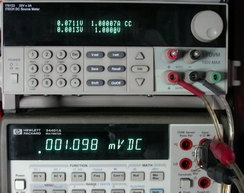

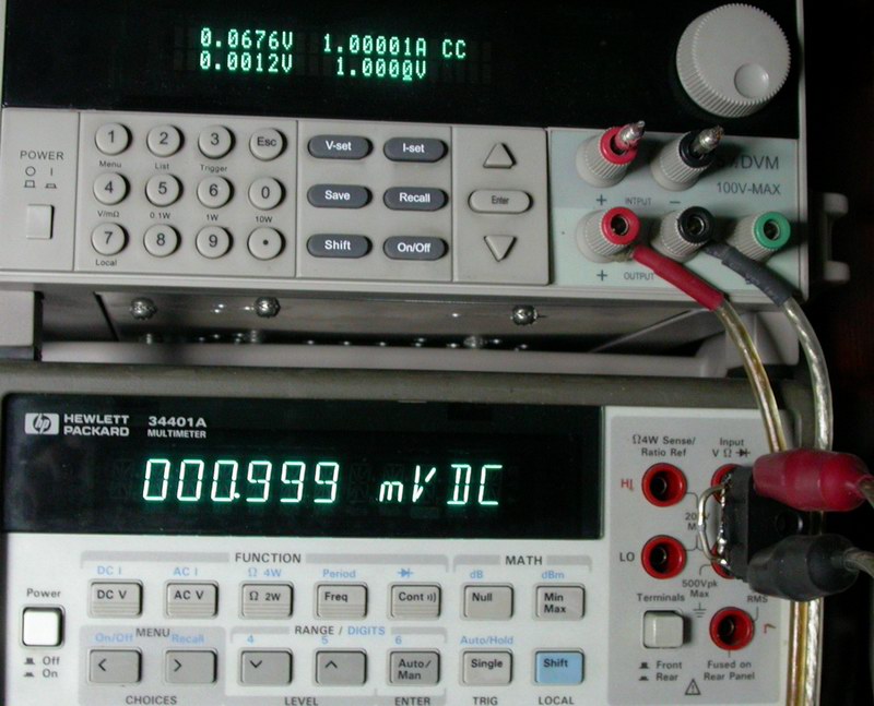

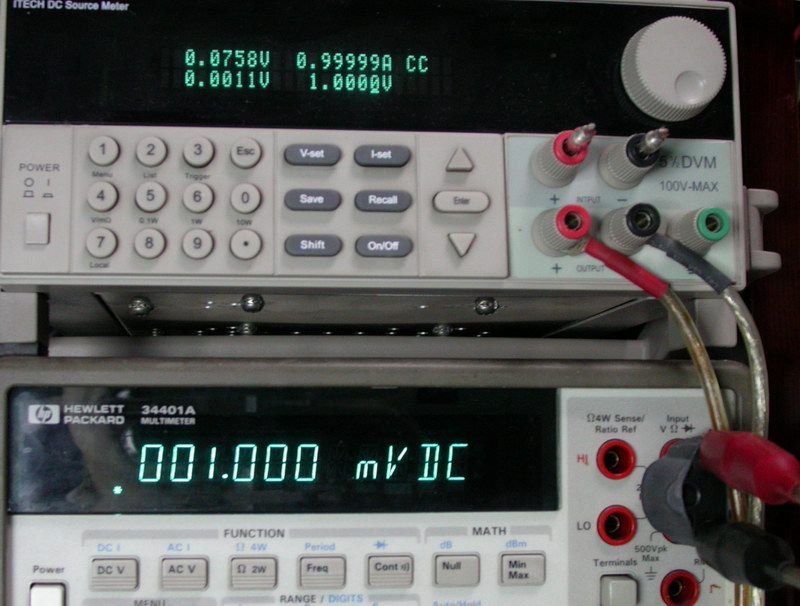

焊接完后就可以测试了。用精密电源通上1A电流,哇,还真不错,电阻大了10%。
也就是说,1A下读1mV正好。
 楼主| 发表于 2009-3-30 19:36:32 | 显示全部楼层
下面就是调整了。一般来讲,最好是做的稍微大一些,向小的方向调整,这样整体不受影响。我很不喜欢国内做的那样,先做成比标称值小,然后通过锉刀锉的方法调整,这样会损伤电阻,更主要的是,在分流器的大电流场合,会形成局部热点(Hot spot)。
调整的方法很简单,用扁嘴钳子把接缝处剪开,并剪掉一小段就可以了。但千万别剪多,不行重复剪。
我是采用并联了另一根细电阻丝的方法,通过调整并联程度,精确的调整到标称值。
 楼主| 发表于 2009-3-30 19:39:11 | 显示全部楼层
最后,找一段热缩管,封好完活。
重复测试,正好。这东西由于大电流,精度并不会很高,能达到Agilent的0.3%也就不错了,因此也不需要精确调整。
计算可知,内阻1mΩ,10A下功率0.1W,很小。
30A下,每根电阻丝承受15A,总功率不到1W,也没有任何问题。

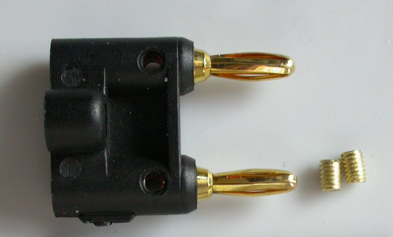

补充:受lilith启发,又做了另外一个1mR的
塑料 防水接线盒,2元/个,接线柱4元/个,香蕉插头2元/只,1mR检流电阻德国PBV(淘宝购买查:1mR 检流电阻)。
加了散热片,一方面可以提高大电流的测试时间,另外也可以降低温升从而减少温漂。
焊接细节,电流线尽量短,焊接速度要快以免对塑料件有影响。事前接线柱拆下、端面上锡。
所用的接线柱,与国产老柱子(下)对比:
完成品外观。30A可以连续使用(0.9W),50A可以使用1分钟(2.5W)
如果有条件对分流电阻挑选,可以选阻值稍微偏大的,这样可以通过并联电阻的方法调节到0.05%之内。
另外,加温看读数漂移,最好找温度系数低、峰值温度在40度、50度之间的。

与老大探讨,我觉得电阻丝环的接缝应该焊在其中一个插头上更合理,而不是留在中间,虽然这样做起来方便一些。你觉得呢?
