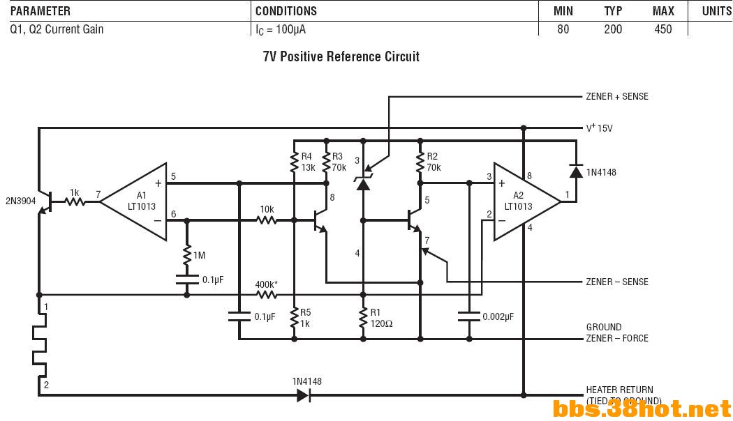

y_u_a_n_l_a_i 发表于 2013-11-22 11:43
还有,你用普通万用表去测LTZ1000器件二极管这些本身我觉得是不靠谱的做法,那二极管档一般是1mA,有的超出 ...
你的说法是错误的,Q1、Q2的BE结在正常工作时(恒温后)Ib实际上是差不多的,因为其Ic几乎相同,Hfe、Vbe 也相近,两个管子的C极与B极电位几乎都是相等的。
发表于 2013-11-24 12:32:21 | 显示全部楼层
youngliu 发表于 2013-11-24 00:53
你的说法是错误的,Q1、Q2的BE结在正常工作时(恒温后)Ib实际上是差不多的,因为其Ic几乎相同,Hfe、Vbe ...
哥们,我这人靠事实说话,数据手册只是参考,精密器件一味相信数据手册的话,可能不太好。你测过之后就知道我是不是乱说,我只能保证我是花了断断续续几个月时间做测试电路,再花几个月时间断断续续测试了30颗测试后的经验总结。Q1,Q2工作时,它们独立个体中的be与ce电压是一致,但是Q1与Q2的Ibe绝对不相同,还有同温下,两个三极管的Vbe电压也不一样,期待你的测试。
发表于 2013-11-24 17:02:30 | 显示全部楼层
y_u_a_n_l_a_i 发表于 2013-11-24 12:32
哥们,我这人靠事实说话,数据手册只是参考,精密器件一味相信数据手册的话,可能不太好。你测过之后就知 ...
不要太过于相信测试数据,不完善的测试方法可能会给出错误的结论。
只要掌握器件特性以及电路分析方法,就不会给出过于离谱的结果。Q1、Q2的Ic均约为94uA((7.1-0.5)/70k=94uA),Ib均约为0.47uA(0.21~1.18uA之间)。
发表于 2013-11-24 19:40:51 | 显示全部楼层
只要掌握器件特性以及电路分析方法, ...
我坚持我的观点,你坚持你的观点, 那把这个问题留给时间和其它坛友验证吧,不过我也问一句:如果你引用的数据手册的那一段本身就有错呢?
发表于 2013-11-24 20:20:16 | 显示全部楼层
你认为Q1的Ib是100uA,那Q1的电流放大倍数就是1了,此时Q1应该处于饱和状态,这时温度还没有恒温(超温时才会出现这种状态)。恒温的时候Vbe近似等于Vce,这是由于运放的反馈作用,线性工作时,同相端与反相端电位相等-----虚短。
发表于 2013-11-24 21:54:50 | 显示全部楼层
youngliu 发表于 2013-11-24 20:20
你认为Q1的Ib是100uA,那Q1的电流放大倍数就是1了,此时Q1应该处于饱和状态,这时温度还没有恒温(超温时才 ...
Q1,Q2的叫得也挺混乱,不如换个大家都懂的名称。我认为测温三极管的Ib大约是0.5uA,但是补偿三极管是100uA左右,实际上我测得的温补三极管的β的确只有1.1~1.4之间,各位大神做板子一堆一堆的,讨论得一溜一溜的,这几年坛上就没有人实实在在的测过这些个参数吗?还是各位大侠藏了私?私下交流时,我为这玩意还被某些坛友笑话过。哎~~~~~~
发表于 2013-11-25 07:22:22 | 显示全部楼层
y_u_a_n_l_a_i 发表于 2013-11-24 21:54
Q1,Q2的叫得也挺混乱,不如换个大家都懂的名称。我认为测温三极管的Ib大约是0.5uA,但是补偿三极管是100u ...
你是如何测试温补三极管的Ib的?在zener上串电流表测Iz(串电阻测压降也可)还是在基极串uA表直接测Ib(串电阻测压降也可)?用Iz减去流过120ohm电阻的电流。另外,你确定你手上的LTZ1000是完好的吗?

发表于 2013-11-25 15:29:55 | 显示全部楼层
温补三极管的β>1就能正常工作吧,Ibe=100uA三极管也不一定饱和呀,这要看β是多少。
发表于 2013-11-25 16:02:00 | 显示全部楼层
这要回答几个问题:
1.beta小到1左右的三极管大家见过吗?
2.用这么小beta的三极管做温补有什么好处?
3.此处用高beta的三极管会更差吗?
有空的时候实测一下手上的原装全新品,看一下究竟
