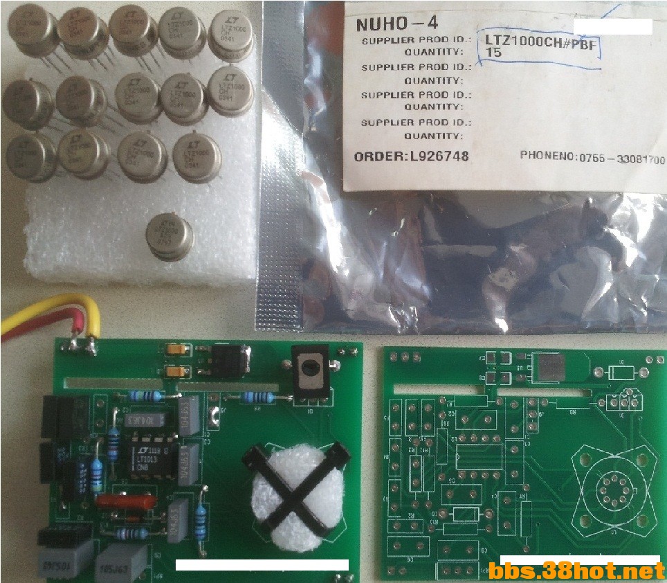

      我前天去华强北淘到宝了,1200元买到15个原厂原装的新料,都是CH的,虽然批号有点老,是0341的,但linear原装的静电袋都还没拆封,还是当年linear的一个代理商被arrow收购时,业务员离职时带走的样片。并不是镀金管脚,看来CH的真的是06年之后才镀金的。可惜的是回来后这些都入了公司的仓库了,早知道留一点了,不过以后还是很有得用了。最近一段时间也买过几次假货,还好都零损失退掉了。目前新料已焊上1个,另装插座上测试过4个,基本显示都在7.06470附近,看来同一批次的新料一致性不错,不过都还没老化,老化后值相差可能会进一步加大,由于产品空间有限,新做的样板上暂时也像3458A基准板那样,暂以小巧和简化为目标,所以LTZ1000周围并没有开隔热孔。另外购买的25个用于产生2.5V基准的VHD200订货周期由于要14周,还没回来,所以样板上只好空着。

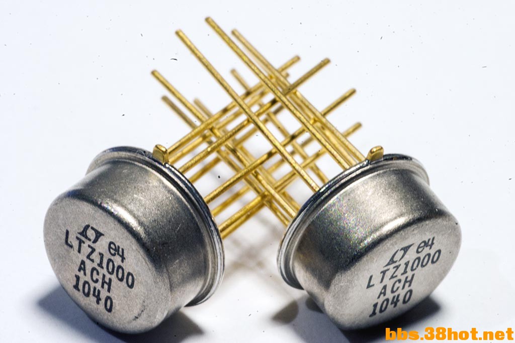

      由于最近买到过好几个版本的假的LTZ1000,包括CH后缀和ACH后缀的,现将识别真假的方法总结如下(仅个人观点):
      1、首先看外表,假LTZ1000从外表看基本都比较光滑,LTZ1000的字样颜色均较黑,而真品则金属表面似有轻微的磨砂状,字体颜色没那么黑,虽然假货大多字体略胖一点,但最近也买到过一次字体较瘦的,搞得真假更不易辩;
      2、这点也最重要,通过万用表测量真假(后来买料都带上万用表了),LTZ1000的每个脚都可以经过万用表测量具体如下:
          (1) 1、2脚间用电阻档测量,内部是发热丝,ACH约240欧左右,CH约260欧左右;
          (2)万用表切换至二极管档,数码显示的万用表红笔为正,机械式的黑笔为正,4脚接正表笔,3脚、5脚、7脚分别接负表笔时会测得0.5V~0.7V的电压,然后6脚接正表笔,7脚、8脚分别接负表笔,也会有0.5V~0.7V的电压显示;
          (3)鉴别新料和拆机料的方法(此条纯属个人臆断),用万用表测量二极管特性时,新料测得的电压普遍较高,约0.60V~0.68V之间,很少有低于0.6V的,但拆机料大多都有个别1~2个电压测得是低于0.6V的,最低的我见到的低至0.505V,大概是因为新料经过老化后此PN结的导通电压会下降一点原因导致。

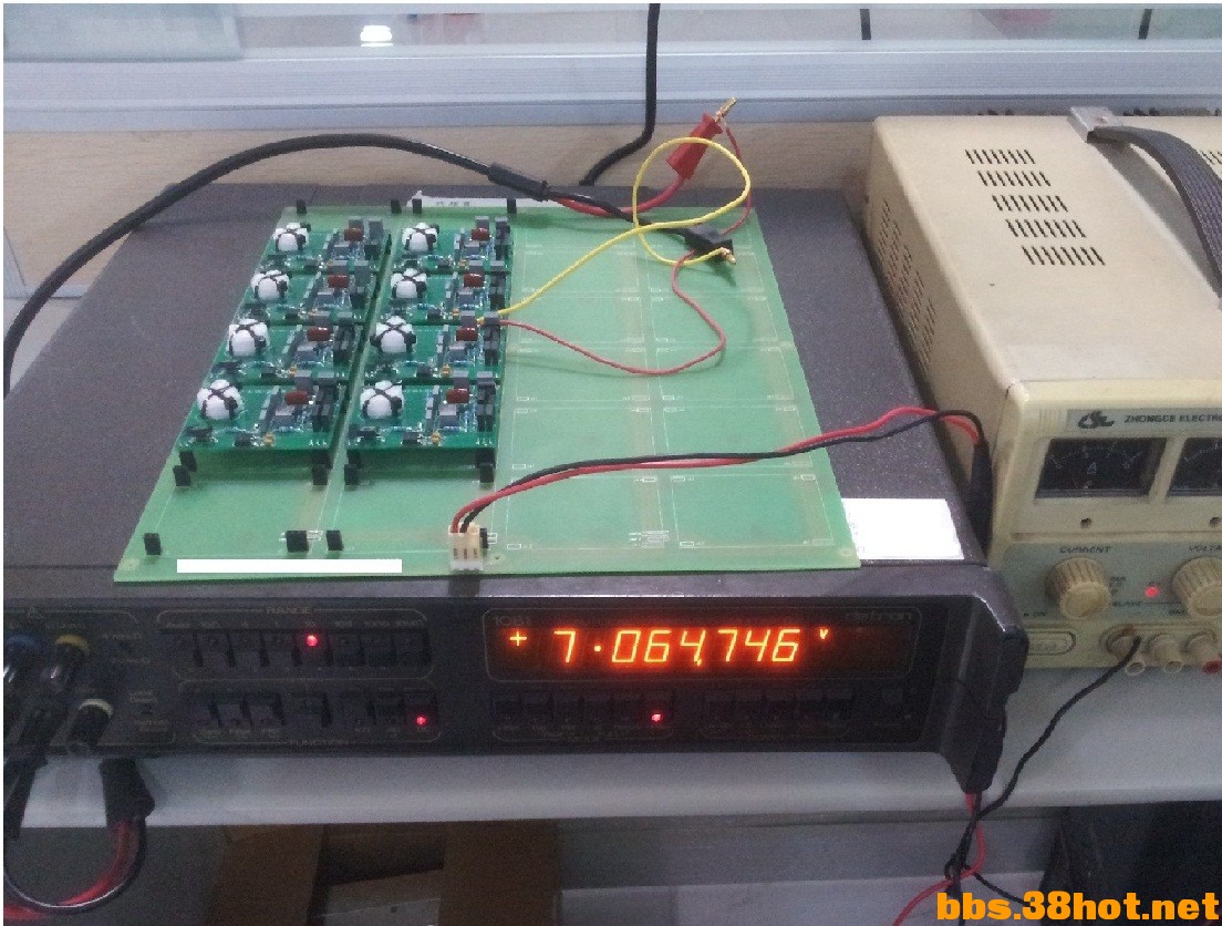

8套老化24小时后最后一位正负1个字

目测贵公司电路板设计技术有待提高,呵呵

初样,先看看效果再说,我的要求没有老大们那么高,我只需要长稳好就可以。毕竟我应用在交流信号发生和测量领域。

我的板子你不一定用的上,我是根据母板AD和DA的板块位置特意做了调整的,比如电源在右下,7V在右上,2.5V在左上等,因此导致LTZ1000上的布局不一定是最佳,你找JJ吧,他的老化一两个月了,应该马上就出炉了。

OK,这个问题值得探讨一下,目前做了8套,在焊到板子前基本都用手持万用表二极管档测量过前述所列的管脚电压,已经常温下老化超过24小时了,用1081测试短稳暂未发现异常,最后一位正负1个字,这个应该是噪声引起。见二楼最新添加的一张图片。至于是否会造成硬伤,希望lymex老大能出来解释一下。
