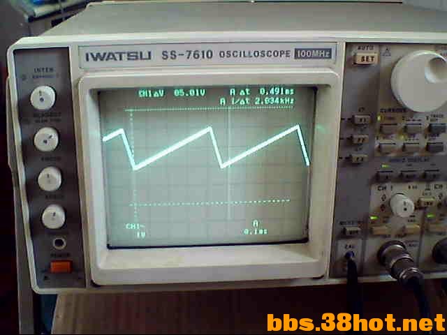

发表于 2014-2-2 23:17:51 | 显示全部楼层
TOP227内部本振的频率是100KHz,PWM开关的频率是7KHz。
以下内容摘自产品说明书

RCC电源与普通PWM电源最大的区别就在于,RCC电源传递的波形是断续的脉冲,在一个开关周期传递的脉冲数目是不固定的,普通PWM电源传递的是连续的脉冲。

    修机器有时很简单,换上损坏的元件就可以了。但是,很多机器因时间久远,已经无法找到原厂配件,连厂家都不再提供技术支持,修起来就比较麻烦了。
    li491491 网友,积极想办法,通过使用其他元件代换故障电路,设法修复机器,是十分积极的思路和做法。我本人非常支持。
    使用三端离线式PWM开关TOP22X代替一般的开关电源,可以使电源电路更简单,稳定性更好。用一个元件代替一组电路,是技术的进步。只要解决了变压器问题,就可以成功的替换。技术上不存在任何的障碍。
    这种用新技术代替老技术,在正规的产品中也屡见不鲜,尤以电源电路的变化最显著。如上海新建生产的XJ4810型晶体管图示仪,早期的低压电源部分采用的串联式稳压电路,使用了两块电路板。后期产品改用三端稳压器,机器机构更简单,无需调整,稳定性也更高了。

 楼主| 发表于 2014-2-5 08:15:26 | 显示全部楼层
li491491 发表于 2014-2-3 01:34
谢谢俩位坛有的热心指点!由于本人现忙着手上的活,待我有时间了就来折腾这7611,就如我上面说的,先TOP227,249 ...
购回两台.现以修好一台:有人要出手.修过两个地方.电源板已改过.cpu板换过
ss-7610
ss-7610
