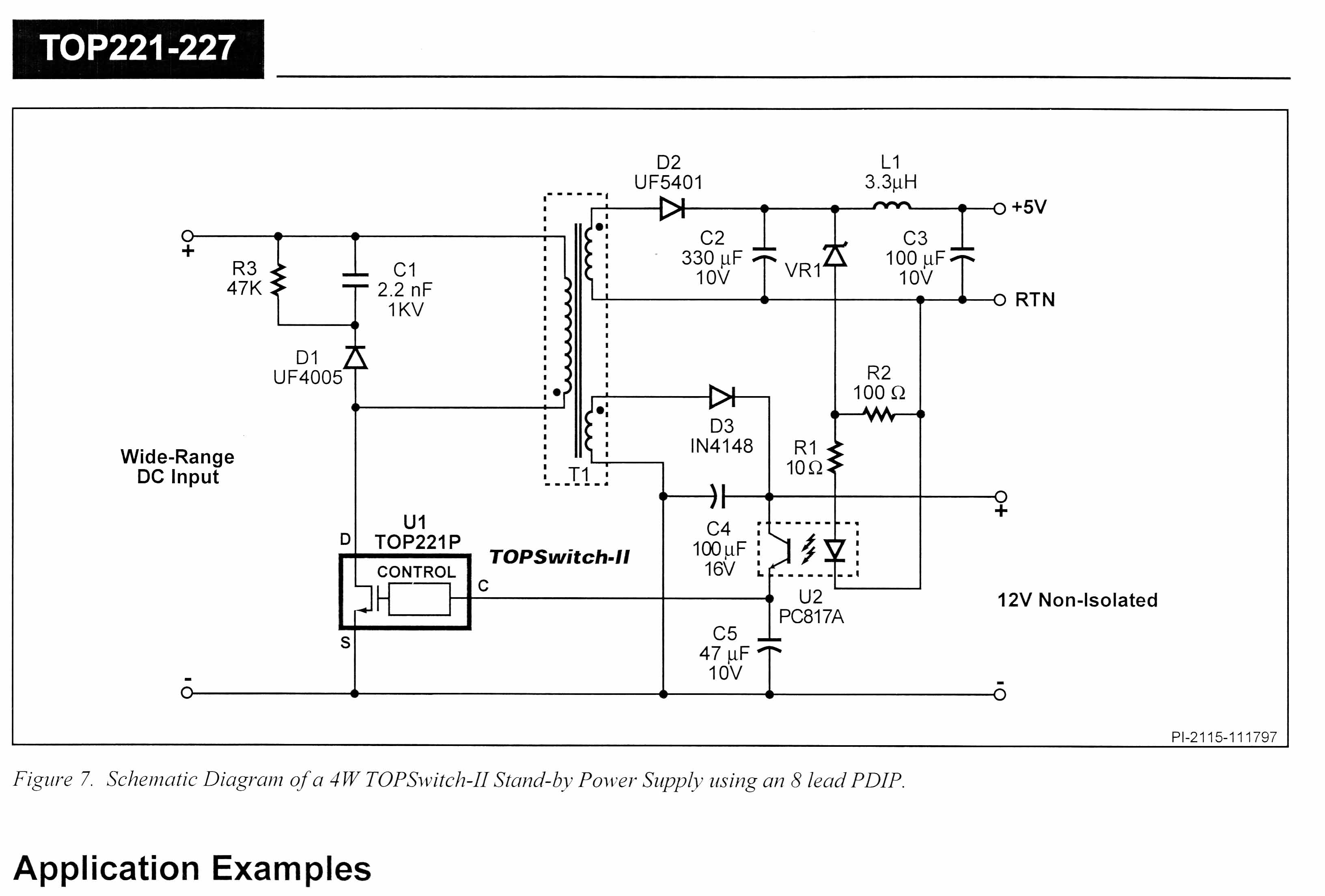

用TOP227Y代替SS7610的电源驱动电路,要考虑两个问题。
一是TOP227的功率是否够用。SS7610的功率大于75W,TOP227是否能够输出如此大的功率。功率不足就会出现过载,电源模块内部的保护电路工作,就会出现有时能启动,有时不能启动的情况。
二是开关频率是否一致。SS7610电源是按照原设计的开关频率工作的,整流电路,滤波电路,初级的吸收回路都是以这个频率设计的。如果偏差较大,电源不能正常工作。
另外,调试电源时不要连在机器上,要单独调试,避免因电压失控损坏机器。+5V,±12V都要带上负载。

韭花飘香 发表于 2014-1-29 18:05
频率就是不低也不能用的,能置的主被和7610的是不能互换的
根据厂家提供的参考电路,如果频率相同,还是可以代换的。1. 反馈信号仍然取自+5V。
2. 用SS7610电源的激励绕组(7-8)整流后作为光耦的电源(+12V?),其它部分做适当变动,是有可能成功的。

老兵1234 发表于 2014-1-29 17:10
查了一下资料,TOP227的开关频率为7KHz,确实有些低。
可能7K吗?打死也不信,MOS管输出的有那么低?
发表于 2014-2-2 18:54:56 | 显示全部楼层
li491491 发表于 2014-2-1 10:02
其实7611的电源也是RCc触发模式的,用227代换就可省了那B365了,只要功率够了,频率低了是没问题的,就怕频率 ...
频率低了,问题非常严重。
假如原来的频率是40KHz,变压器初级的感抗是300Ω,电源电压是300V,峰值电流为1A。如果频率下降到7KHz,阻抗就会下降到52.5Ω,峰值电流上升到5.71A,瞬间功率将达到1714W。
无论是电源,还是器件,都无法承担如此大的功率。
这只是在假设条件下的推算值,实际上根本达不到,TOP227因为过载保护电路早已经启动了。
进行以上推演,仅仅要说明,开关电源的频率指标非常重要。

这分析是这样的,没错。但我是说TOP227并非工作在7K的频率,估计我还没搞过那么低频的开关电源。只知道227比7611的电源频率只高不低。
发表于 2014-2-2 19:08:30 | 显示全部楼层
刚匆忙中找了下资料,TOP227的工作频率是90-110K,功率是90-150W.7611的电源频率估计是30-50K间,227比它高多了,估计我以前是走线没搞好引起227保护了或是7611的电源磁芯承受不了那么高的频率。看来得用TOP249的半频才行。
