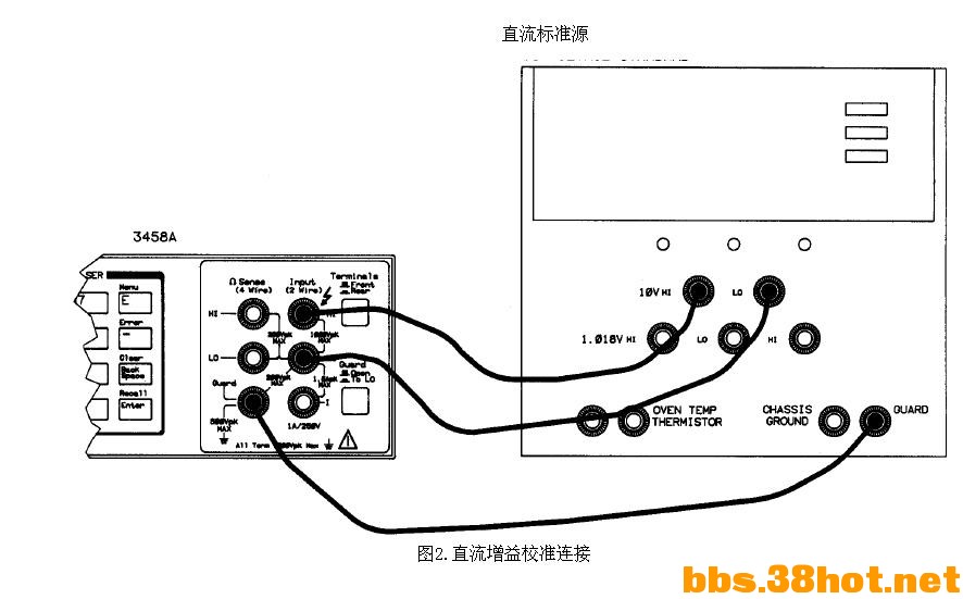

 楼主| 发表于 2013-11-20 21:11:47 | 显示全部楼层
未标题-1.jpg 直流增益调整
此项调整,万用表使用10V档位测量标准电压。然后调整其增益,以便测量值与标准的确切值符合(指定使用CAL命令)。万用表然后使用10V档位测量其内部7V基准电压并且储存10V增益校准常数和内部7V基准的校准常数的值。DCV自动校准并计算直流增益常数会自动执行。
所需设备:能够提供10 VDC的直流电压标准(3458A所得到的精度依赖于电压的准确度标准)。
备注:此程序从直流1V到 12V的直流电压标准都可用。但是,使用<10V DC标准电压会降低万用表的准确度规格。
1、选择直流电压功能。
2、设置前面板的端子切换到前面。
3、电压标准连接万用表前面板的HI、LO输入端子,如图2所示。如果使用一个保护线(如图2中所示)。设置保护开关到打开位置。反之则设置保护开关到LO位置。
4、执行CAL命令指定确切的输出电压标准。例如,如果是标准的电压为10.0001 VDC执行CAL10.0001。万用表自动执行直流增益校准,显示屏依次显示各个步骤进行。此调整大约需要2分钟。当调整完成后,万用表返回到DC电压测量状态。
5、断开与万用表连接的电压标准。
待续。。。

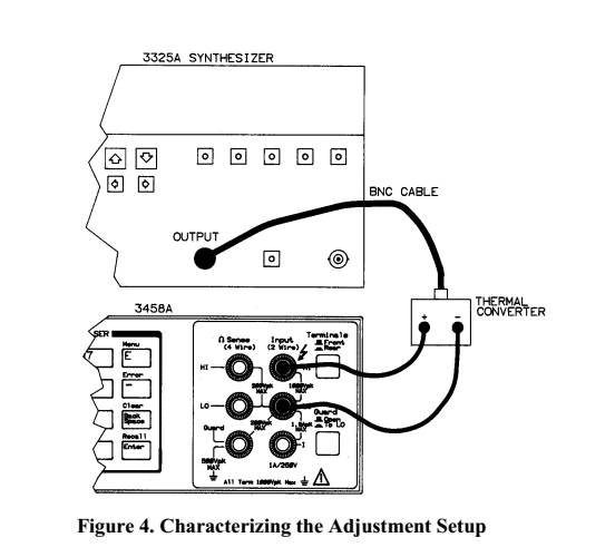

警告:
在下面的过程中,合成器的输出电压被调节用于热转换器电路中。热变换器通常容易被电压过载损坏。要特别小心,以确保适用于热转换器的电压不超过热转换器的最大额定电压。
程序
在下面的过程中,步骤1到12表征合成器和布线配置的频率平坦度。这个特性决定了设备的设置,然后在剩下的步骤用于精确的万用表调整。
 楼主| 发表于 2013-11-27 20:13:13 | 显示全部楼层

1、执行ACAL AC命令。自动校准后执行复位命令。
2、将前面板端子开关打到前面。设置保护开关到LO位置。
3、设置函数发生器,在100千赫的频率提供一个3V有效值正弦波。连接在合成器中,3V热转换器,以及万用表如图4所示。记录通过调整记录的A线万用表测量的精确直流电压。
 楼主| 发表于 2013-11-27 20:55:37 | 显示全部楼层
4、设置函数发生器,在2M赫的频率提供一个3V有效值正弦波。调整函数发生器的输出电压直到万用表的电压显示和校准记录表A行的误差小于0.2%。记录函数发生器的电压设置到校准记录表C行。
5、设置函数发生器,在8M赫的频率提供一个3V有效值正弦波。调整函数发生器的输出电压直到万用表的电压显示和校准记录表A行的误差小于0.2%。记录函数发生器的电压设置到校准记录表D行。
6、设置函数发生器,在100k赫的频率提供一个1V有效值正弦波。用1V热转换器更换3V热转换器。记录通过校准调整记录表的E行的万用表测量的精确直流电压。
7、设置函数发生器,在8兆赫频率提供一个1V有效值的正弦波。调整函数发生器,直到万用表显示电压与校准记录表E行的电压差别小于0.2%。记录合成器的电压设置到调整记录表F行。

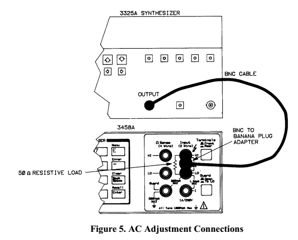

8、设置函数发生器,在100k赫的频率提供一个100mV有效值正弦波。用0.5V热转换器更换1V热转换器。记录通过校准调整记录表的G行的万用表测量的精确直流电压。
9、设置函数发生器,在8M赫的频率提供一个100mV有效值正弦波。调整函数发生器的输出电压直到万用表的电压显示和校准记录表G行的误差小于0.2%。记录函数发生器的电压设置到校准记录表H行。
11、设置函数发生器,在100k赫的频率提供一个3V有效值正弦波。执行SCAL 1E5 命令,万用表自动进行调整。当调整完成时,万用表将返回到直流电压测量状态。
 楼主| 发表于 2013-11-27 20:56:32 | 显示全部楼层
