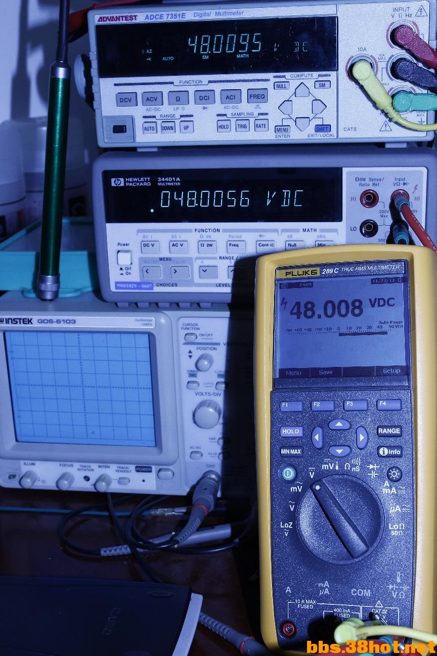

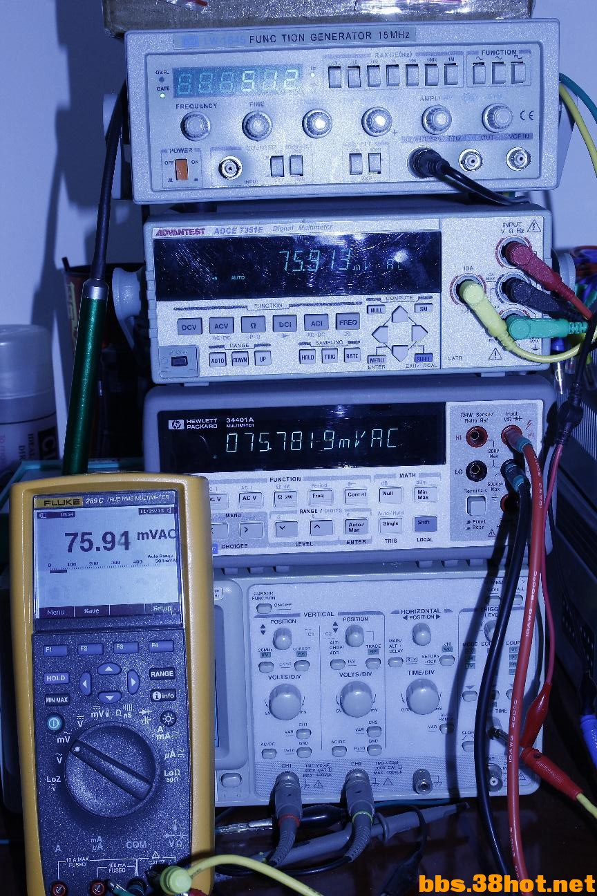

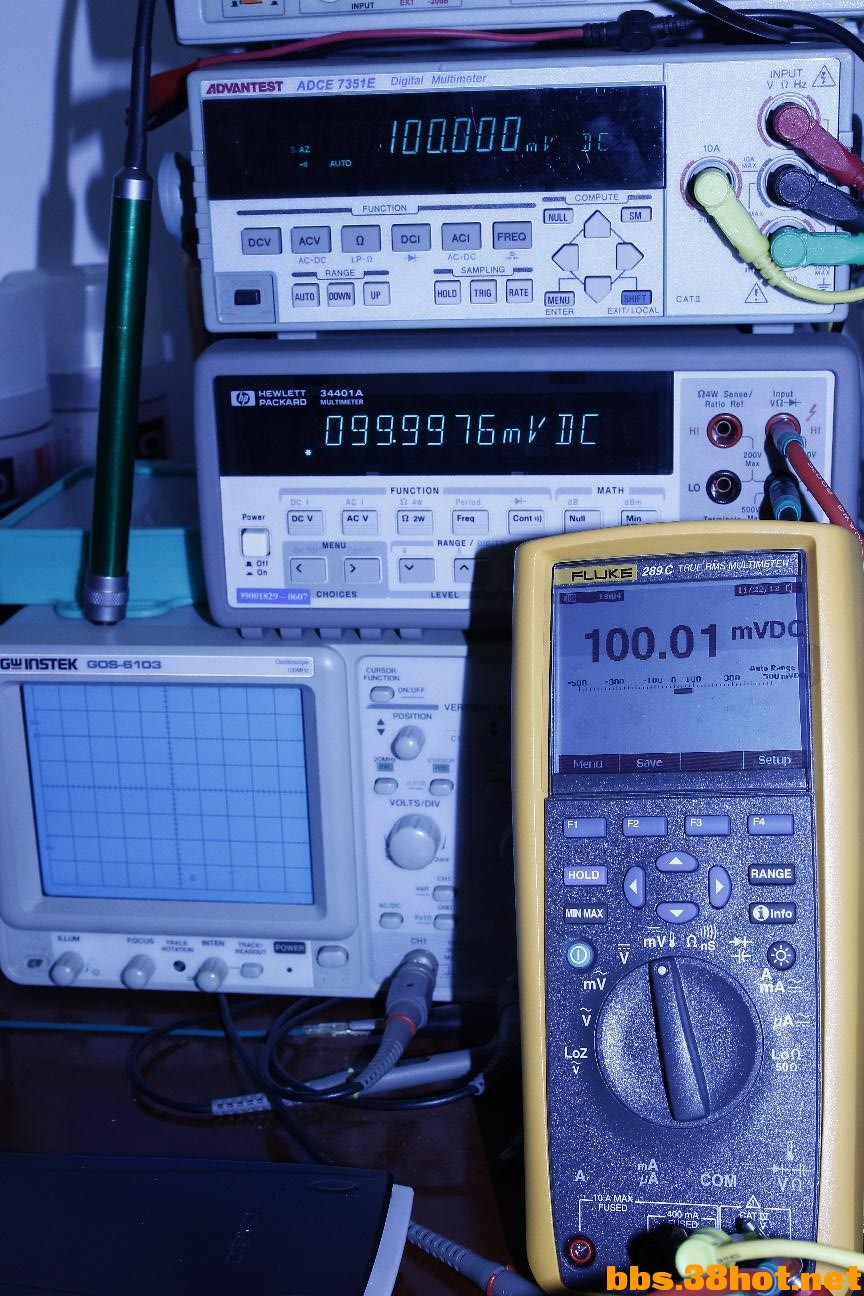

 楼主| 发表于 2013-11-23 13:01:57 | 显示全部楼层
求大家鉴定一下真假和质量。。。

 楼主| 发表于 2013-11-24 16:33:44 | 显示全部楼层
请大家帮我看看我新买的表有没有问题。。。(自己顶一下)

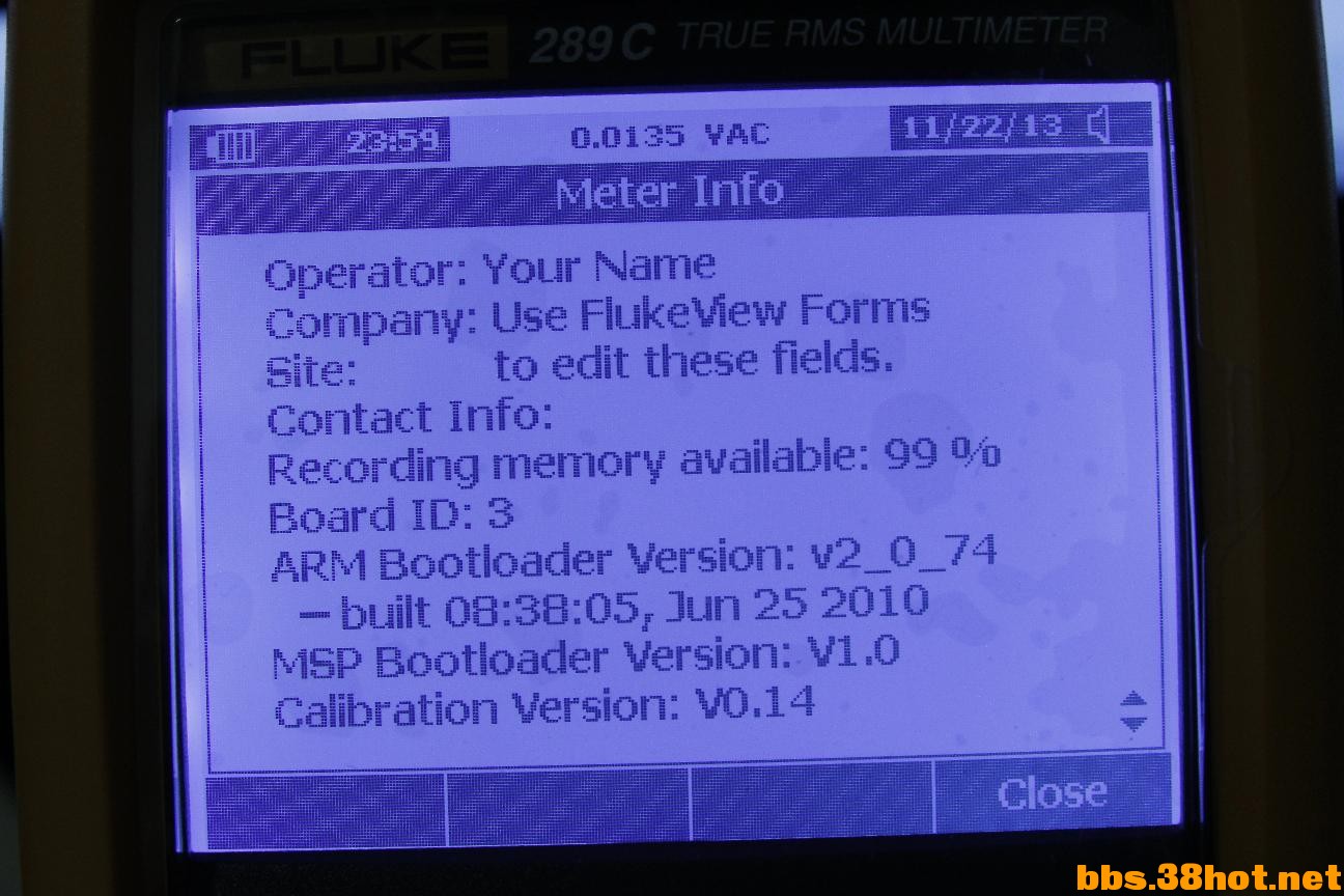

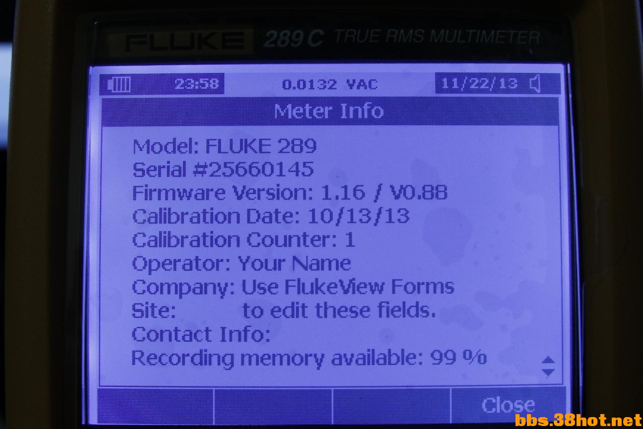

此话的意思是。。。我买到假货,或是二手货了?
发表于 2013-11-25 11:05:48 | 显示全部楼层
 楼主| 发表于 2013-11-25 13:03:47 | 显示全部楼层
cgaxy 发表于 2013-11-25 11:05
假的不可能,关键是校准日期太近了,让人怀疑是返修品。
生产线校准》产品入库》总代理》分销商。。这要多 ...
而且我买来的时候,产品包装已经打开了,包装盒是旧的,而且包装盒上的说明书和内部的不一样。夹子也不一样。是二手的吗?

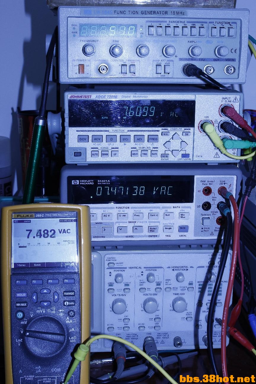

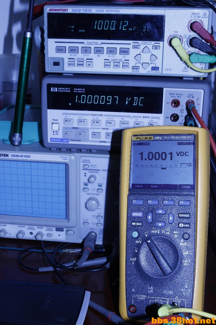

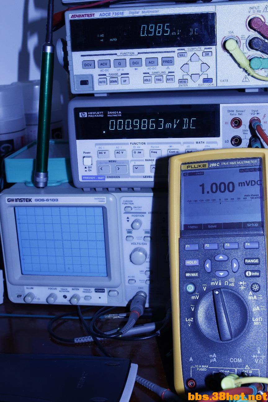

高位表多了也不是好事啊,您该信哪个表的读数

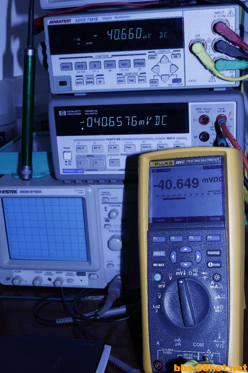

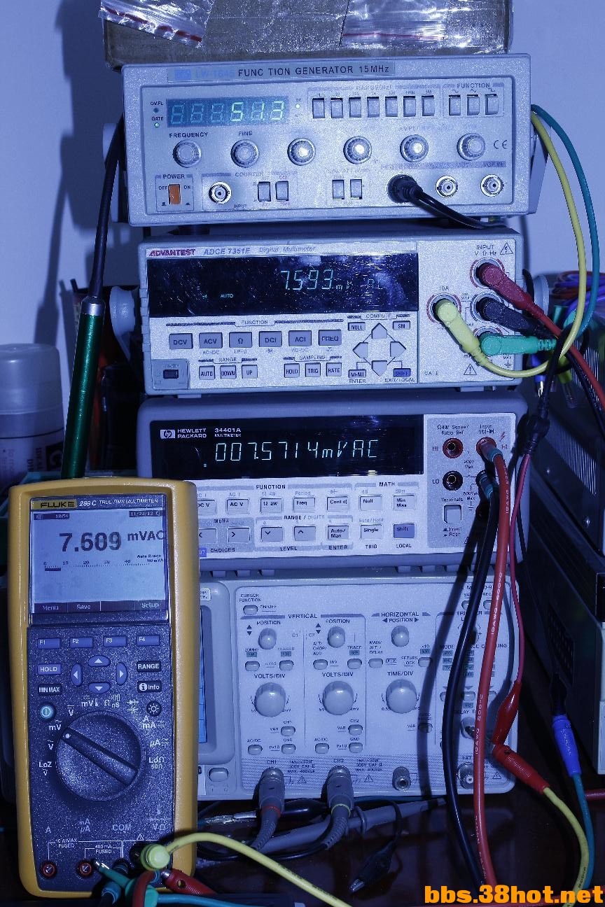

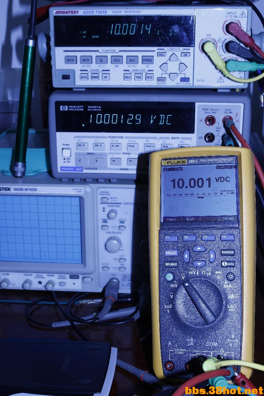

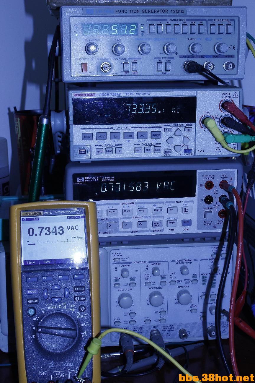

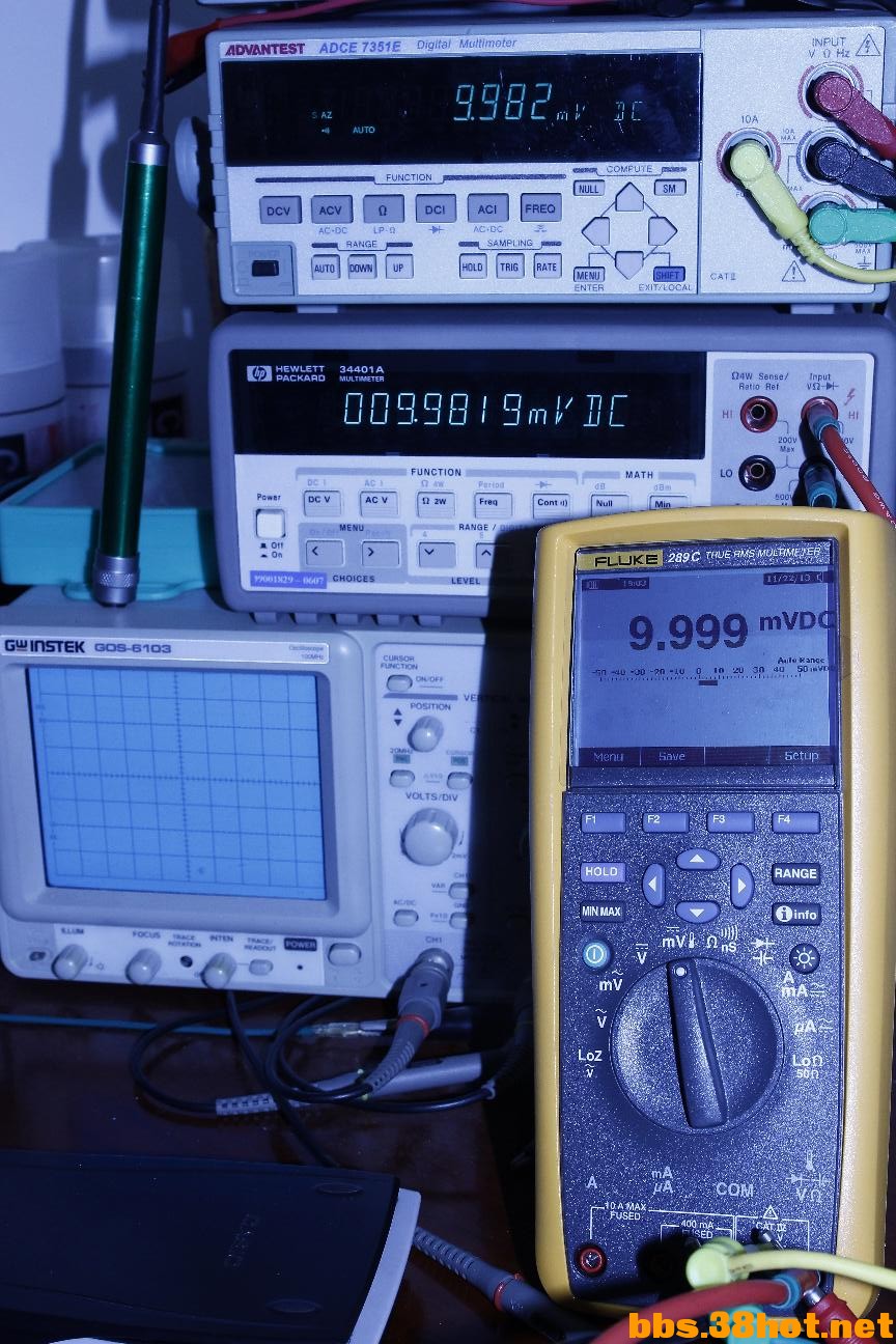

 楼主| 发表于 2013-11-26 11:38:11 | 显示全部楼层
有标准源的,只是相差多了点(在指标范围内差了近70%),还有一台台表和两块Fluke的表我没有照出来,289也差了,虽然在指标内,但是在指标内快达到70%的边缘总有点不爽,因为之前的表基本都是指标内30%以内的量,有很多时候都是有效位和台表的前几位一模一样。
