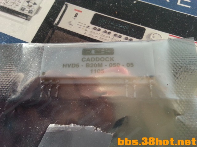

应“亚瑟王”在“[手持] 塑封排阻也疯狂(DT980万用表)”的邀请,我也秀一个老表
发表于 2013-11-7 21:22:20 | 显示全部楼层
彭鹏 发表于 2013-11-7 21:20
别这样呀这东西就是拿出来用的呀,当炮灰合适呀。
当然,你们都是有更好的表用喽。
呵呵,之所以压箱底儿,是因为这表速度慢一点,赶不上3位半的利索
 楼主| 发表于 2013-11-7 21:29:04 | 显示全部楼层
lwy86 发表于 2013-11-7 21:21
不便宜
http://www.mouser.cn/_/?Keyword=Caddock+1776&OrgTerm=Caddock++1776&NewSearch=1&FS=True
半个表钱啦!
 楼主| 发表于 2013-11-7 21:34:30 | 显示全部楼层
大概跟新款的比较可能会慢O.?秒吧。我倒是没觉得它慢。其实我感觉快与慢主要体现在,比如一个固定的电压,读数是否总在跳变,只要是触上去读数就稳在那的,都不感觉有多慢的。

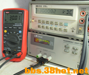

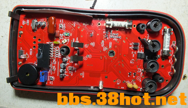

 楼主| 发表于 2013-11-8 07:34:38 | 显示全部楼层
nod32 发表于 2013-11-8 06:57
同样好奇楼主如何打理UT61E的
UT61E线性太差了,竟然被楼主调校得这么好

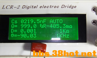

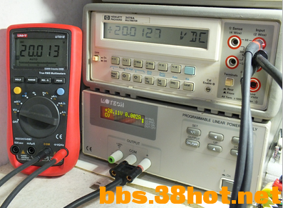

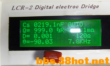

没诀窍,就是换积分电容。要求是CBB,品质因数要好,耐压高。另外UT61的温飘大,这是公所周知的,可调电阻的温飘最厉害,当时室温10几度,看看它粗测的飘移就知道了。
241.png 242.png 243.png 245.png 最后这个是我换上去的。
246.png 其他未动。

看来你买到了不错的UT61E
我的也换过积分电容,换了几个都没多大效果

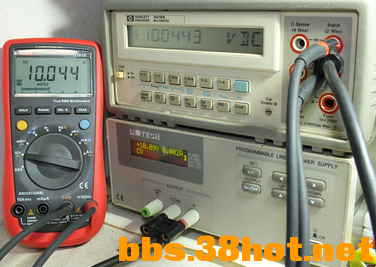

 楼主| 发表于 2013-11-8 07:40:50 | 显示全部楼层
nod32 发表于 2013-11-8 07:37
看来你买到了不错的UT61E

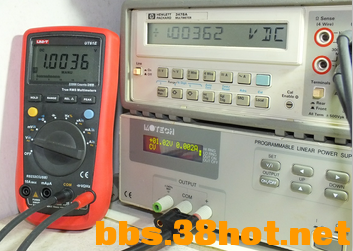

图片都编辑乱套了,将就着看吧,换了没用,大概它不是CBB的,真的CBB是负温度系数的,一样用手捏着,容量会稍微下降的,CL的则升高。
247.png 248.png 249.png 250.png 没有更高的电压源了,1V到30V它还行吧,至少说对得起这个价格了。

 楼主| 发表于 2013-11-8 08:31:14 | 显示全部楼层
nod32 发表于 2013-11-8 08:03
换的是CBB,看来还是61E底子不足的原因啊
国产表就这个事纠结,这又不占多少成本,为什么不往好点搞呢?其实线路板上连外部基准的电路都有了,只是没有接元件。最大的可能就是研发人员在可行性认证时不严谨!

 楼主| 发表于 2013-11-11 19:51:44 | 显示全部楼层
丝带姬 发表于 2013-11-11 19:41
请问............楼主的UT61E是怎么改装的???线性这么好...........我也有一台,求改造方法
请看35楼,我就换了可调电阻和积分电容。其他没动。
换了积分电容后要重新校准一下它,要不然还是别动的好。

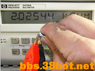

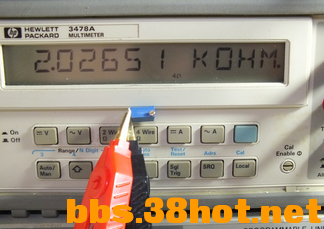

楼主电阻基准太狠了,也算是学习了透明基准。

没想出更好的办法呀我的金封的腿以前都夹出比较深得痕迹出来啦!深怕那天它的腿就夹断了,岂不是更可惜?

发表于 2014-1-6 12:49:26 | 显示全部楼层
换了积分电容后要重新校准一下它,要不然还是别动的 ...
楼主 61E改了后 温漂情况如何,10V 10度能飘几个字 ?换了电阻貌似作用有限吧,内置基准也飘的厉害
 楼主| 发表于 2014-1-6 12:58:36 | 显示全部楼层
最近没玩61E了,现在我这里气温13度,10.002变成10.003V.
