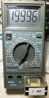

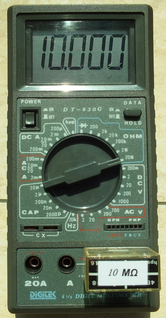

应“亚瑟王”在“[手持] 塑封排阻也疯狂(DT980万用表)”的邀请,我也秀一个老表
发表于 2013-11-7 15:08:08 | 显示全部楼层 |阅读模式

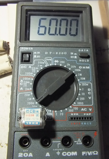

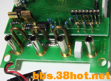

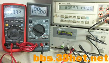

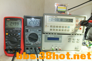

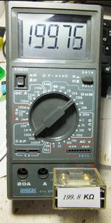

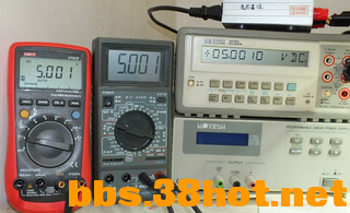

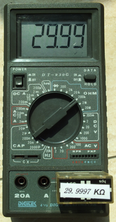

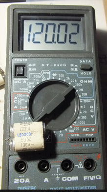

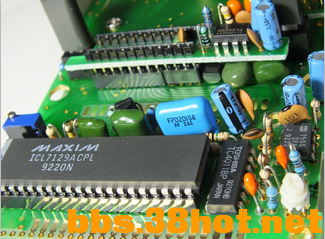

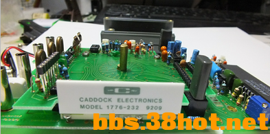

此表是前一段时间“亚瑟王”出的,被我收了,今天在他那个帖子里邀请我也把这个表拿出来显摆一下,废话不多说,直接上图。
203.png 204.png 205.png 206.png 207.png 208.png 209.png 210.png 211.png 212.png 213.png 214.png 215.png 219.png 220.png 221.png 222.png 223.png 224.png 225.png 226.png 227.png 228.png 229.png
最后这两张是我用的电阻。

 楼主| 发表于 2013-11-7 15:26:14 | 显示全部楼层
唯独没拍电流档的。
发表于 2013-11-7 15:45:25 | 显示全部楼层
这个排阻是陶瓷排阻中档次最低的,温飘比较大,对38度的人来说精度不够高,大家不必羡慕(我是吃不到葡萄说葡萄是酸的,呵呵……)
我的DT930F没排阻,于是我就搞了套VISHAY塑料块代替排阻,电压电阻档精度和温飘在四位半中可谓发烧到头了,所以俺从此不再羡慕有陶瓷排阻的了,呵呵……
 楼主| 发表于 2013-11-7 15:54:41 | 显示全部楼层
sunhere 发表于 2013-11-7 15:45
这个排阻是陶瓷排阻中档次最低的,温飘比较大,对38度的人来说精度不够高,大家不必羡慕(我是吃不到葡萄说葡萄 ...
佩服!我可没那个干劲,光是这几个塑料块都很难凑齐的哦。

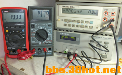

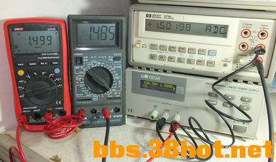

 楼主| 发表于 2013-11-7 15:56:48 | 显示全部楼层

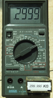

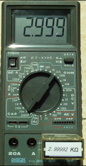

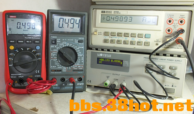

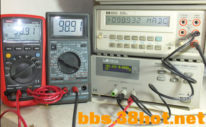

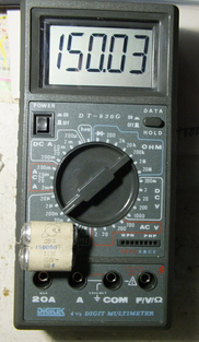

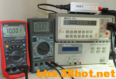

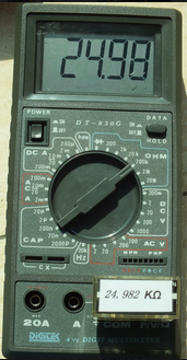

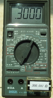

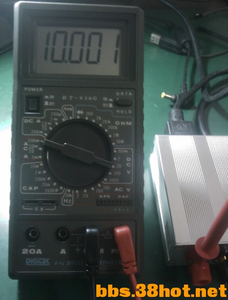

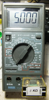

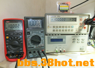

刚才急急忙忙拍的。电流档差一点,反正我一般也不用它
发表于 2013-11-7 16:09:41 | 显示全部楼层

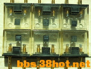

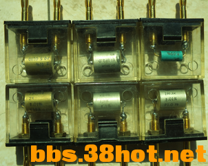

露富了,看到有5个金凤电阻基准
 楼主| 发表于 2013-11-7 16:13:33 | 显示全部楼层
张文松 发表于 2013-11-7 16:09
露富了,看到有5个金凤电阻基准
哈哈!还差欧姆级个位数和十位数的,有货请提供
发表于 2013-11-7 17:02:48 | 显示全部楼层
恨天无眼 发表于 2013-11-7 16:53
请教楼主这个
是不是就是图中这排电阻

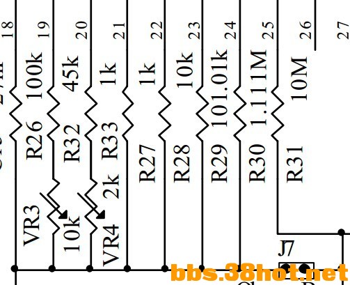

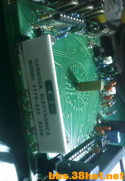

楼主的排阻是100(这个是单独的一个电阻)/900/9K/90K/900K/9M串联结构, 你图中的排阻是另一种并联结构,完全不同.

发表于 2013-11-7 17:19:11 | 显示全部楼层
楼主电阻基准太狠了,也算是学习了透明基准。

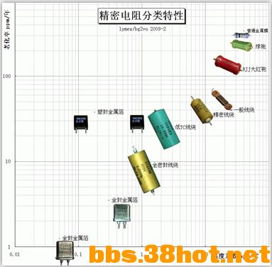

发表于 2013-11-7 18:26:59 | 显示全部楼层
请教福禄克金封电阻,跟AE塑封金箔电阻比较,那个指标更好?
发表于 2013-11-7 19:27:49 | 显示全部楼层
电阻盒做的不错,是继电器的外壳做的吗?
发表于 2013-11-7 19:46:15 | 显示全部楼层

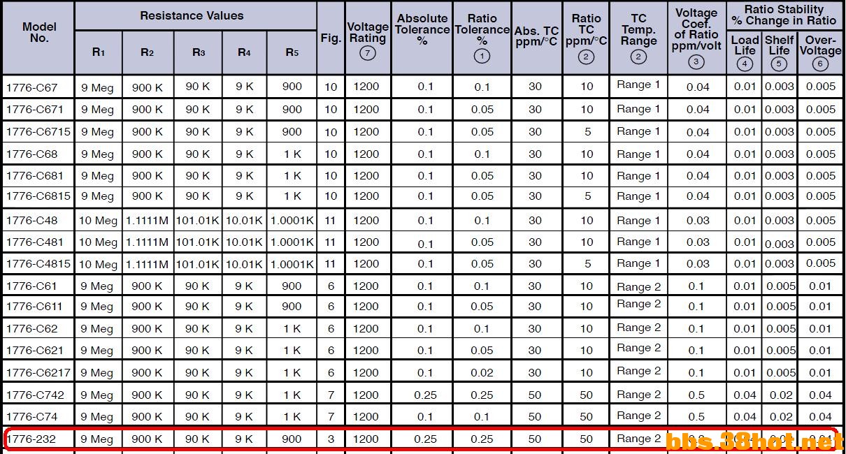

caddock 1776系列比较垃圾 也就手持 台表没戏
 楼主| 发表于 2013-11-7 20:07:24 | 显示全部楼层
sunhere 发表于 2013-11-7 17:02
楼主的排阻是100(这个是单独的一个电阻)/900/9K/90K/900K/9M串联结构, 你图中的排阻是另一种并联结构, ...
这位大哥说得对极了!
 楼主| 发表于 2013-11-7 20:11:22 | 显示全部楼层
也没有呀,只是觉得每次夹,迟早会断腿的,所以在坛子里收了20个这种带插脚的积木块,这样结实多了,而且防止受潮(我把上面的洞洞全封起来了)防污染都会好一些的。
够用就行,总比国产的内装电阻的塑料排阻强吧,哈哈!
借用坛子里大大的图,你自己看吧。

 楼主| 发表于 2013-11-7 20:23:34 | 显示全部楼层
小菜青虫 发表于 2013-11-7 19:27
电阻盒做的不错,是继电器的外壳做的吗?
不是,你去问问这个帖子里面的老大还有吗:https://bbs.38hot.net/forum.php?m ... mp;page=1#pid694413
