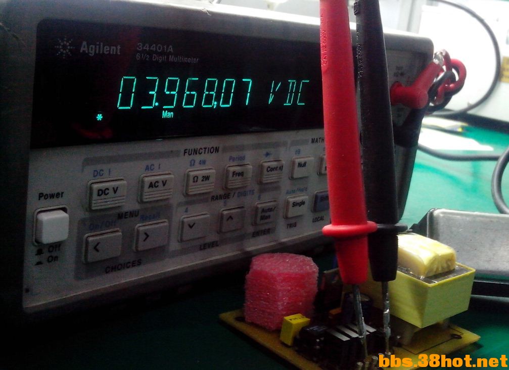

 楼主| 发表于 2013-11-7 17:47:21 38hot手机频道 | 显示全部楼层
JackFrost 发表于 2013-11-7 10:00
早上正好看youtube上EEVBLOG的DAVE测评安泰信的电源,示波器检测到严重的干扰,即使把电源隔离甚至把电源线 ...
谢谢,我这用的是LED的灯,接入其它万用表(用变压器的)或开关电源都会这样。
 楼主| 发表于 2013-11-7 17:49:21 38hot手机频道 | 显示全部楼层
lj007maple 发表于 2013-11-7 08:08
你这个变压器离基准太近了,也无隔离,虽说是工频变压器,但还是要注意,建议取下变压器试试
我用kenwood的直流电源接在整流桥之后,代替变压器,结果一样。
 楼主| 发表于 2013-11-7 17:51:13 38hot手机频道 | 显示全部楼层
hldiy 发表于 2013-11-7 09:22
399输出7v电路本身有没有问题?
从楼主图片上看,7v用一个OP缓冲输出,然后电阻分压得到所需电压。
399的 ...
给399供电的7815没有任和问题,电压一点都不变。变的就是399的输出,去掉后面的运放也一样。
 楼主| 发表于 2013-11-7 17:53:16 38hot手机频道 | 显示全部楼层
chinapp 发表于 2013-11-7 00:12
楼主,不是399输出的电压有变化,很可能是你的测量仪表受到干扰了
我的表是34401(我这这种表有几十个)。量别的电压没有这样的变化。
发表于 2013-11-7 18:49:40 | 显示全部楼层
去掉输出后面的运放缓冲,用电瓶直接跳过稳压管(去掉)进行供电,如输出还有变化可能就是电容等元器件的问题或者电路设计问题。如OK就逐渐装回运放缓冲、稳压管看看。目的就是要隔离是否交流电引入的干扰。
另外查LM399接15V时连7.5K电阻,这个电阻也需要很高的精度和低的温飘。摸摸此电阻看看有没有感应效应?

发表于 2013-11-8 16:21:18 | 显示全部楼层
还是不要接地,都浮地才是正确的办法!
普通的小干扰不会到mV级别的,太夸张了,78XX也没有那么厉害
运放的退耦电容加了么?还有LM399也是需要退耦电容的
 楼主| 发表于 2013-11-8 20:00:39 | 显示全部楼层
逸飞 发表于 2013-11-6 23:36
那个干簧继电器0490-1914能送给我吗?
需要元件的请私信我邮寄地址,前屏整个丢了,没有那个IC了。电源的那个杆子也没有了,前后切换的还在。已经提出,并有地址的,明天寄出元件。
最好提供元件标号,要不搞不清是哪个。
 楼主| 发表于 2013-11-8 20:04:56 | 显示全部楼层
xuplastic 发表于 2013-11-8 16:21
还是不要接地,都浮地才是正确的办法!
取掉运放还是一样的结果。因为layout很近了,没有单独给LM399和运放再加退耦电容了, 不过我会再加个试试。
依最近的结果看,是有高频率的干扰。开LED日光灯时,变化最大。这个灯如果用排插接得远点,影响就小很多。

 楼主| 发表于 2013-11-22 15:44:55 38hot手机频道 | 显示全部楼层
问题解决了,在LM399 的输出脚对地加4.7uF  MLCC就OK了。
 楼主| 发表于 2013-11-24 21:51:49 | 显示全部楼层
最后的测试结果:2小时测试结果尾数变动3个数。
