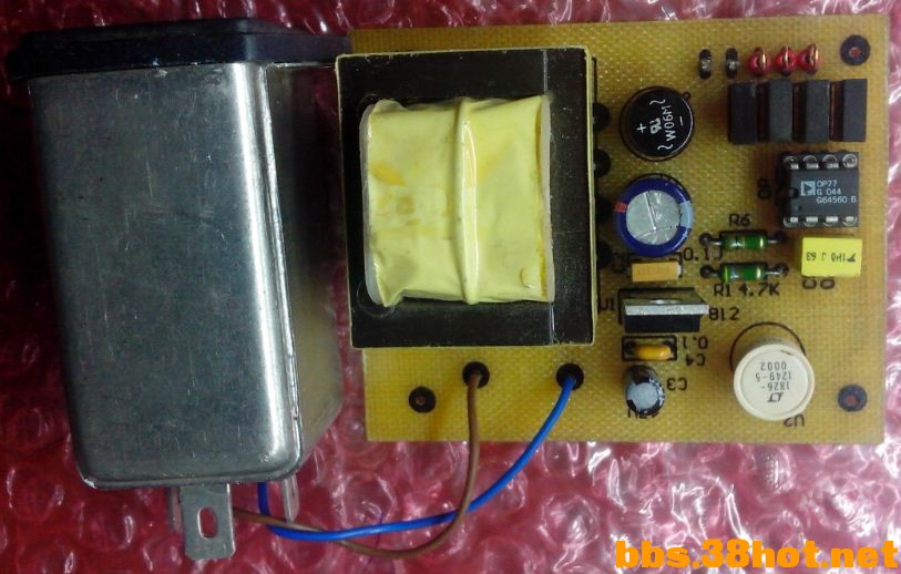

公司有一个安捷伦 34401A摔坏了屏,变压器也烧了,只能报废。拆了内部的LM399想做个电压基准,
看大家做得很顺手,以为很简单。。。

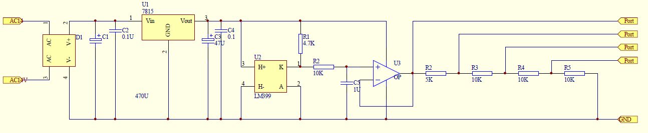

做好的实物如下,是LM399输出后用运放缓冲,接3个10K,1个5K的电阻,将电压分为1.99,3.99,5.99左右,
可用于满度为2000,4000,6000的各种表的校验。
问题是:
在供电的排插上,插入其它用电器,会显著的影响LM399的输出电压。用最近的一个插孔,可影响到1.5mV,
用电器插孔离给LM399供电的插孔越远,影响越小。
邻近的排插上用电器的开关也有影响,越远,影响越小。
尝试以直流电源代替变压器,无效果。
给LM399穿个铜箔做的屏蔽罩,无效果。
希望各位大侠提供思路。。。能提供解决方法的,
报废的34401板上的元件免费提供,邮费自理。先到先得!需要元件的请私信地址!!!!
 楼主| 发表于 2013-11-6 23:28:12 | 显示全部楼层
问题解决之后,板上还在的元件仍免费提供。
再次确认的结果,兼回复各位。
1 电路图:
2 换到其它桌子测试:
A 同排插情况下,开一个LED日光灯,电压从6.94930-->6.94912左右.
    开KENWOOD的DC电源,或其它台式万用表,无影响。
B 手接触表笔,靠近表笔,有明显影响。手尽可能的接触表笔时,从6.94933-->6.94896
    带静电环将人体接地,无效。
C 电源滤波器外壳接人员地时(与电源插孔的中间脚在大地处相连),电压下降 0.06mV.
D 人员不接近电路及测试表笔时,LM399输出6.94933,OP77输出6.94933,
    分压电压为5.95421,3.96804,1.98434.

发表于 2013-11-6 23:31:08 | 显示全部楼层
我的建议是:
1. 和其它用电器不要共用1个电源插座.
2. 使用滤波插座(带共模电感的那种),最好产生干扰的用电器和基准变压器都用.
3. 屏蔽外壳一定要可靠接地才会有明显效果.

发表于 2013-11-6 23:42:46 | 显示全部楼层
建议用个金属外壳把电路板装进去可以起到作用

我也来凑个热闹。看你的图片中的情况,个人认为:1.那个输入波器的接地脚要接大地。2.最好找个金属外壳把整套东西装起来。3.尝试一下用电池给基准供电

发表于 2013-11-7 08:08:22 | 显示全部楼层
你这个变压器离基准太近了,也无隔离,虽说是工频变压器,但还是要注意,建议取下变压器试试

发表于 2013-11-7 09:22:51 | 显示全部楼层
399输出7v电路本身有没有问题?
从楼主图片上看,7v用一个OP缓冲输出,然后电阻分压得到所需电压。
399的zener怎么供电的?电流是多少?
输出电压是分压后直接输出的吧,输出一定要加缓冲器。

发表于 2013-11-7 13:24:39 | 显示全部楼层
建议楼主重新设计PCB,最好看看原来安装399的主板怎么做的,好像lm399对空气流动都很敏感,最好用金属盒装起来

LZ上电路,我们欣赏分析一下
