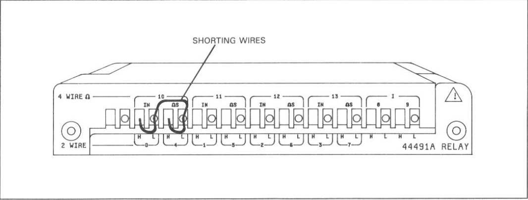

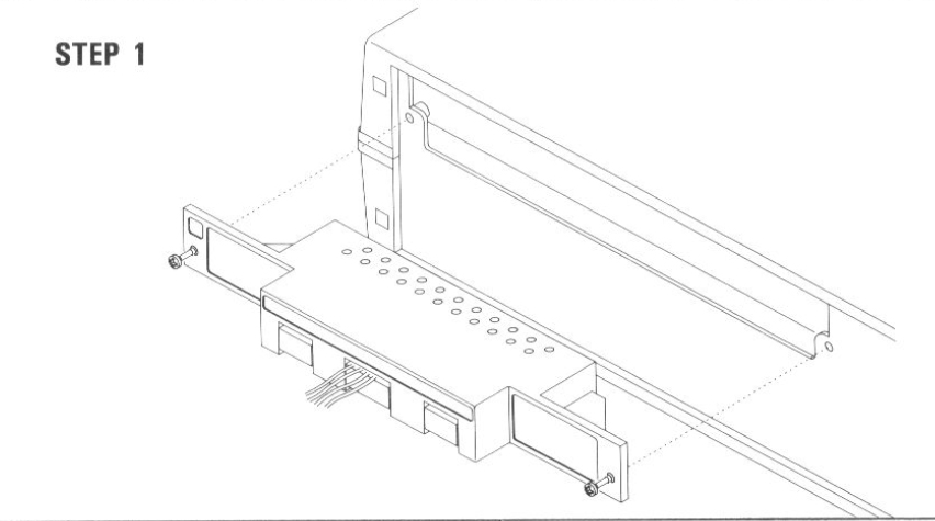

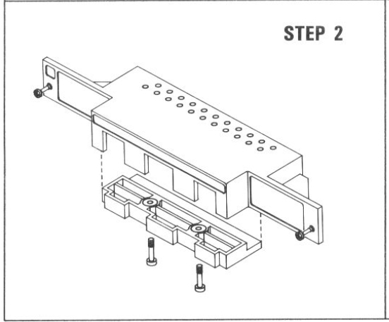

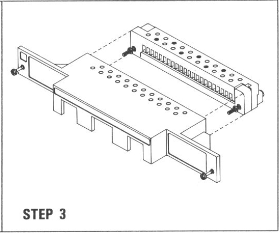

5-55、校准步骤-HP44491A通用继电器总成
5-56、接线块准备
5-57、需要连接电线短路的插头在装配接线块才可以进行校准。以下程序概述的接线块的准备。
警告:这个程序,假设布线电线块是新的,没有导线连接到它。如果接线块连接到外部设备,接线块组件被移除时,可能会暴露危险电压。
a、移除应变消除/接线板组件安装到面板的两个螺丝,从仪器断开连接。(参考图5-3,步骤1)
b、从底部取出应变凸版应变消除部件,(参考图5-3,步骤2).
c、从应变消除外壳移除接线块,(参考图5-3,步骤3).
d、安装铜短路线,从输入的HI到 LO,从输入HI到ΩSense HI,以及从输入LOΩ到SenseLO在4线Ω的10输入通道。适当保留固定螺丝拧紧。(参考图5-4,导线连接).
e、连接准备好的布线块组件到HP44491a通用继电器总成。
待续。。。

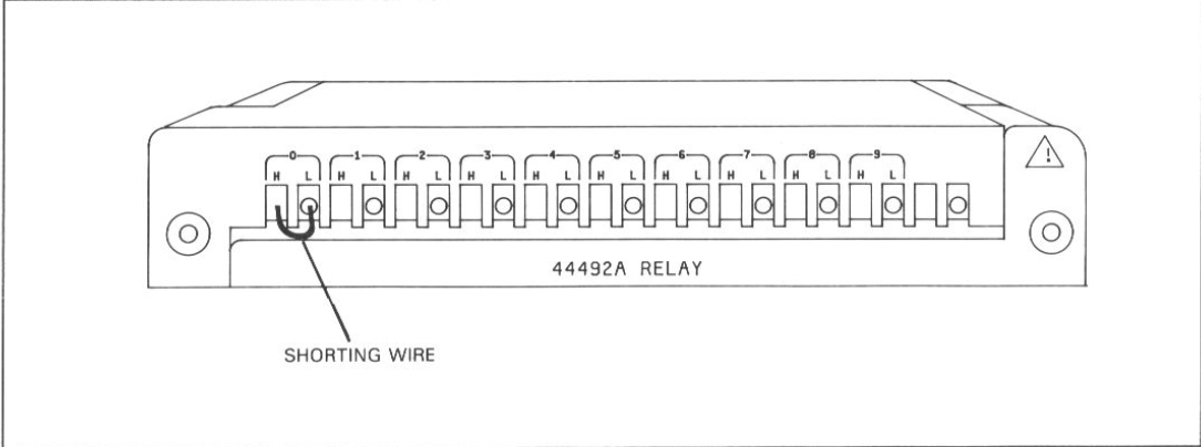

5-62、校准步骤--HP44492A十通道多路适配器
 楼主| 发表于 2013-10-23 15:33:44 | 显示全部楼层
5-63、接线板准备
5-64、需要连接电线短路的插头在装配接线块才可以进行校准。以下程序概述的接线块的准备。
e、连接准备好的布线块组件到HP44492a通用继电器总成。
待续。。。
 楼主| 发表于 2013-10-23 15:33:57 | 显示全部楼层
5-65、直流电压零点校准--HP44492A
a、选择直流电压功能。(按DCV功能键)。
b、选择扫描器输入。(按TERM键输入2再按ENT键)。
c、选择通道0.(按CHAN键输入0再按ENT键)。
d、使用下边的步骤校准这些档位的零点,300V,30V,3V,300mV,30mV;从300V档开始。
  1、HP3457A选择适当的档位。(使用上下箭头键选择合适的电压档)。
  2、输入校准命令。(按蓝色shift键,再按OFFSET COMP/C键),屏显CAL。
  3、键入输入的值,本例为0.(备注:如果安全码没有被禁用(设置为0),需要输入输入值,逗号,以及安全码)。
  4、按ENT键。当校准程序运行时,显示CALIBRATING。
d、剩余的每个档位依次重复d1到d4步骤。
待续。。。

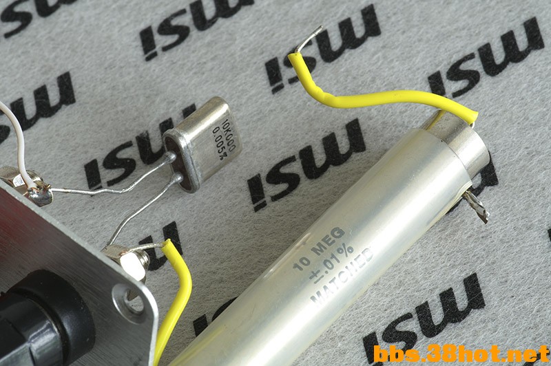

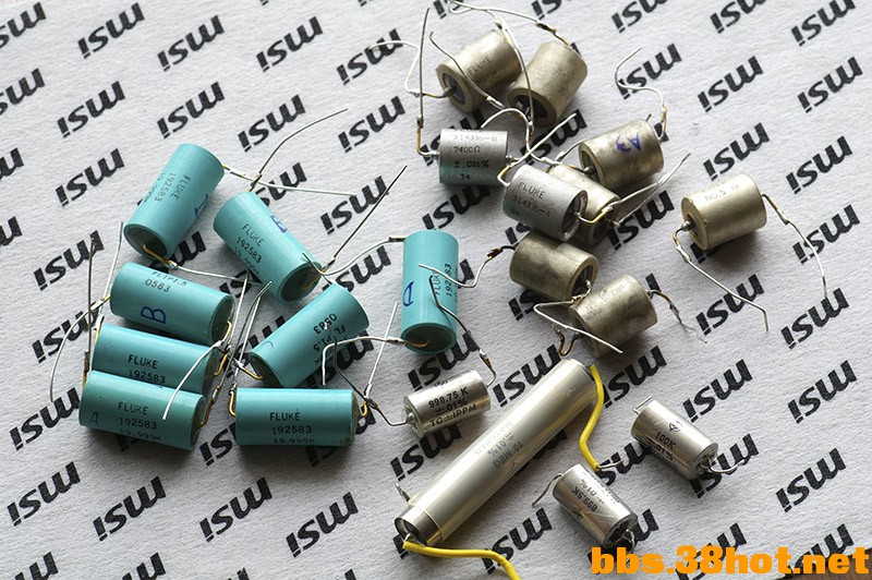

请教一下楼主,我的3457高阻档偏差较大,是不是可以只校准此高阻档位而不影响其它档位?
 楼主| 发表于 2013-11-4 07:47:01 | 显示全部楼层
sunhere 发表于 2013-11-4 00:05
非常感谢楼主的无私奉献,您大大地辛苦了,呵呵……
请教一下楼主,我的3457高阻档偏差较大,是不是可以只校准 ...
可以的,只是高阻档校准使用30M的标准电阻,比较难找。
发表于 2013-11-4 09:13:28 | 显示全部楼层
找 3455 吧
发表于 2013-11-4 09:31:19 | 显示全部楼层
多谢版主! 30M电阻我用大点阻值的精密电阻串联解决.
发表于 2013-11-4 09:33:05 | 显示全部楼层
照片中的10M 电阻真漂亮,不知从哪能搞到.
