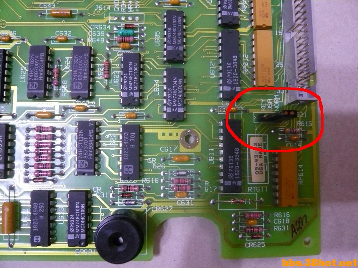

5-9、遇到安全码未知,可以禁用安全码功能并且更换为新的安全码。禁用安全码,完成下列步骤:
a、移去3457A的电源线和联机线并关闭电源。
b、卸掉底盖的六个固定螺丝(不需要从底盖取出螺丝)。
c、正放机器,去掉顶盖。
d、将NORM/DSA/KEY跳线(JM532)从NORM位置移到KEY位置。(JM532前面板显示后面A1逻辑板。)
e、重新连接电源线并开机。
f、使用SECURE命令(按蓝色shift键,然后按RECALL/S键,使用向下箭头键选取SECURE命令)。
g、输入0,逗号,以及你要使用的新安全码。
h、按ENT键。
i、关机并将JM532跳线复原。
j、重新装好顶盖,上好底盖的螺丝,新的安全码就可以使用了。
备注:当JM532位于KEY位置时,安全码功能禁用。在此情况下它能够对仪器进行校准,而无需输入安全码。当跳线JM502返回NORM位置时,一个新的安全号码将再次有效。 未标题-1.jpg

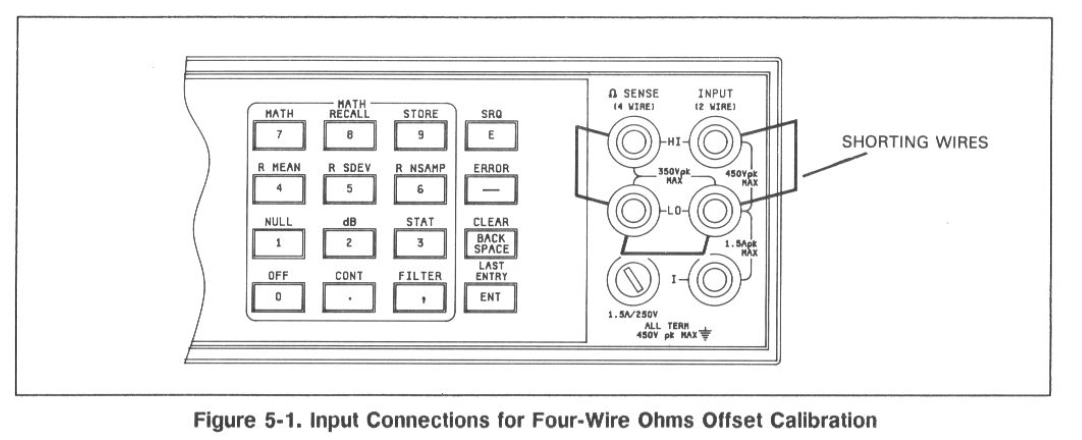

5-32、所需仪器
此步骤需要低热短路插(参考图5-1)。
a、选择四线电阻功能。(按蓝色shift键,再按OHM功能键)。
b、将前输入端子HI和LO,Ω采样HI、LO一起短接(参考图5-1)。
c、按照后边的步骤校准30MΩ,3MΩ,300KΩ,30KΩ,3KΩ,300Ω的前面板零点,从30MΩ开始。
1、设置3457A到适当的电阻档位。(使用上下箭头键选择)。
2、执行校准命令(按蓝色shift键,然后按OFFSETCOMP/C键),液晶屏显示CAL。
3、输入值,此处应是0.(备注:如果安全功能没有禁用(安全码设置为0),则有必要,输入输入值,分隔符逗号,和安全码。)
4、按ENT键,档校准进行时屏显CALIBRATING。
d、在剩余的档位依次重复c1到c4步骤。
e、拔去短路插。

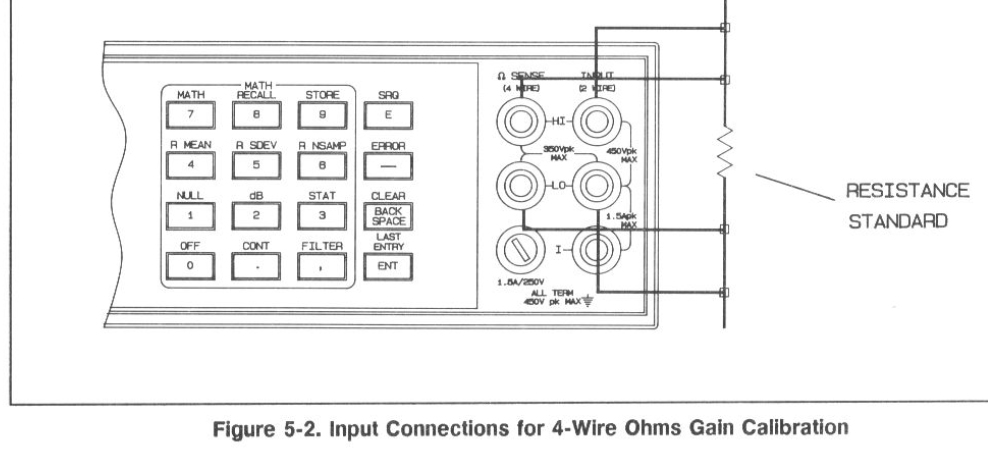

5-33、四线电阻增益校准--前端子
5-34、所需仪器
四线电阻功能需要标准电阻:
30Ω(±0.2%),300Ω(±0.02%),3kΩ(±0.003%),30kΩ(±0.001%),300kΩ(±0.001%),3MΩ(±0.002%),30MΩ(±0.009%)。
a、运行电阻自动校准程序。(按AUTO CAL键,输入3并按ENT键)。
c、使用下边的步骤校准这些档位的增益,30MΩ,3MΩ,300kΩ,30kΩ,3kΩ;300Ω,30Ω。从30MΩ档开始。
1、HP3457A选择适当的电阻档位。(使用上下箭头键选择合适的电压档)。
2、设置标准电阻为待校档位的满量程值。
3、输入校准命令。(按蓝色shift键,再按OFFSET COMP/C键),屏显CAL。
4、键入输入的电阻值,(单位Ω).(备注:如果安全码没有被禁用(设置为0),需要输入输入值,逗号,以及安全码)。
5、按ENT键。当校准程序运行时,显示CALIBRATING。
d、剩余的每个档位依次重复C1到C5步骤。
e、从3457A撤去联机线。
