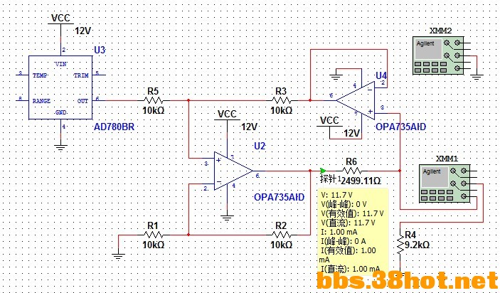

下面开始描述问题吧
首先是自己做了1mA的恒流源,电路图如下:
电压基准是AD780BR,四只分压电阻采用了Linear的LT5400-1,四只10K组成两个1:1的比例。
Rset(R6)用了两只5kΩ的拆机Vishay VSR电阻并联至2.5kΩ,后因为AD780BR的电压稍低于2.5V,在这个Rset上并联了上M的大电阻进行微调。
运放实际使用为OPA2735。
又由于手里的34401A表10mA电流档精度算下来只有千分之一,所以没有用电流档直接测量,而是找了一只拆机Vishay VSR电阻进行取样
使用同一块表进行四线测量,实测阻值为6.2510kΩ。
经过了一段时间的测试,测得电阻上的电压很稳很准,这个板子就放在一边了。
过了一段时间,又拿出来这个板子,连在34401A的电流档直接测量,得到了结果如下图:
只串了34401A表进去,看起来感觉噪声很大的样子,后段有加热和降温至室温的过程,最后有一个尖峰是移动时手摸到了电路。
室温进行的测试,24℃,在测试的后段,将电路加热至了45℃。
24℃         1.000 163(min)~1.000 263(max)        1.000 213(avg)
45℃         1.000 205(min)~1.000 305(max)        1.000 255(avg)
△21℃     △max 0.000 142    6.8 ppm/℃ (max)
                △avg  0.000 042       2 ppm/℃ (avg)
此时,我又找出了当初测试的那只6.2510kΩ电阻,测试1mA在电阻上产生的压降,结果为6.24758V,和当初一样很稳。
事情就此变得比较纠结了:1.00021mA、6.2510kΩ、6.2476V,均为这同一只表在22.0~23.5℃室温下充分预热后的测试结果。
互相计算,不能印证。到底哪个是准的?还是说这三个值都不够准。
我在想,是否应该收一只有出生证1kΩ的BZ3,以及用更高位表标定过的LTZ1000成品基准回来比较,才能得知测得的数据哪个是准的?
各位前辈,小弟在此跪求指点了。

10mA档的数据误差最大,最不可信,相对于电阻档和电压档的数据可以舍弃。34401电流档采样电阻0.1欧姆,10mA只有1mV,因此噪声很大。
在任何情况下,电压档+电阻基准的方法准确度、噪声和稳定度都远优于电流档,尤其对于10mA这样小的电流,以及高于1A的大电流。我最早用RX70(3W/5ppm)并联的10欧姆基准电阻至今也有很好的表现,与BZ3C的对比基本保持100ppm以内的误差,配合电压档的效果比直接使用电流档好得多,100mA电流档的最后2位都是跳的。现在的RX70没有好卡玛线,效果差一些。
事实上,高位表的电流档我从来不用,新进的Keithley 2015电流插孔的保险卡扣坏了,至今也没有修,采样电阻过小而且温度系数过大。
BZ3的可信度绝对可以解决楼主的困惑。高于500ppm的误差根源应该在电路中,而非34401本身,除非34401带伤。
