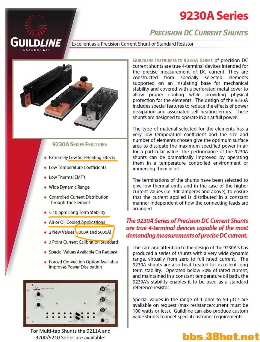

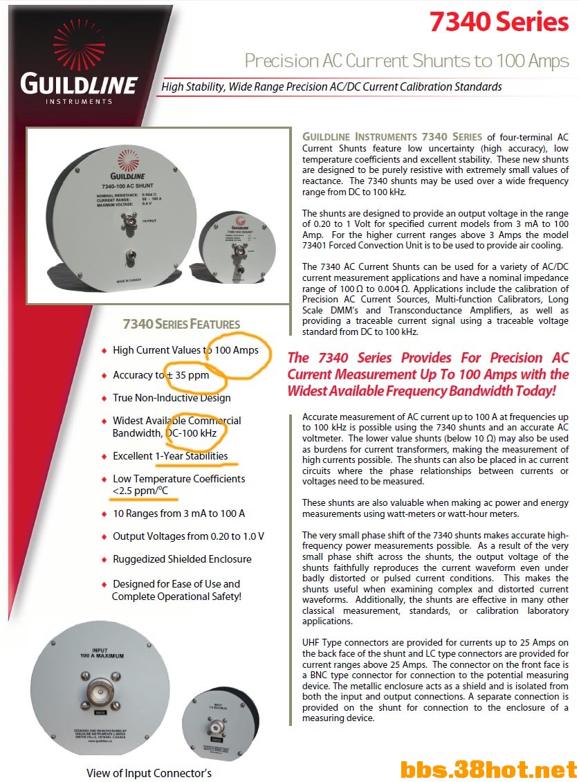

你觉得此路不通就走霍尔元件好了,反正路不止一条嘛,只是霍尔元件要用好比较难,电阻比较容易。
另外你说的问题都不是问题,都是能解决的,关键看你怎么能把问题解决好,比如用很多个电阻并联,你认为不行,但现成的高精度商品检流器就是这样做的,楼主提出的解决方案是正确的。
示意图:加拿大高联公司的高精度商品检流器,里边就是很多个小电阻并联的 100A 正常工作负荷,35ppm 精度亲!6 位半万用表都不能每一款都达到这个指标的,楼主那个连 6 位整都不到,100.000A 而已啦,这个只算是 5 位整 +1 啦。
所以说你要定,蛋定,100A 不算什么,你看高联的高精度大电流检流器 问题肯定是能解决的,风冷油冷你看着办

你那些都是天价的东西好不,亲。
发表于 2013-10-13 20:53:10 | 显示全部楼层
天风雪雨 发表于 2013-10-13 19:12
你那些都是天价的东西好不,亲。
这问题能解决了就行了 当然如果预算不足,可以用我之前提供的 Vishay 电阻一类东西自个设法按照高联那样子并联起来的嘛,人家高联能做为什么你不能做?就好像你也没去买 Fluke 732,自己整了一个,Fluke 能做你也能做嘛。
