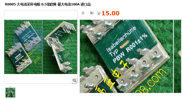

别的不说,知道要达到6位半稳定度的100A分流器是什么价格不?
可以像泰克的功率计一样,用多分流器分档应该可以吧

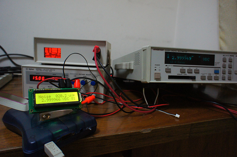

廉价的单片商品 ADC,ADS1232 可以达到 6 位分辨率,其 10HZ 下标称噪声 1.79uVpp,折合约 420nVrms,以满度 2.5V(正负)计,有效分辨率达到 1/5952381,无噪声分辨率也达到 1/1388888,远超过你要求的 600.000V(要求分辨率 1/600000)和100.000A (要求分辨率 1/100000)的刻度。

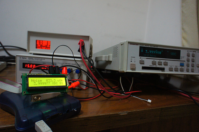

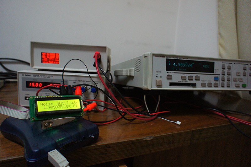

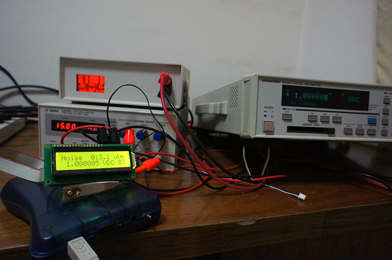

发表于 2013-10-12 23:17:27 | 显示全部楼层
poweredsmlie 发表于 2013-10-12 22:50
感觉要找一个能整倍数的基准也难,不是整倍数的会有误差累积
ADS1232 是 24bit(16,777,216 字) 的 ADC,只是由于噪声性能限制了有效分辨率(有效分辨率 23.5bit,无噪声分辨率 21.5bit),600,000 字的分辨率要求而已,1232 的刻度差不多是你的 28 倍,足够你去纠正各种误差。
范例:某 5000000 字表头
天风雪雨 发表于 2013-10-12 23:59
30A和100A根本不是一个数量级的概念!你知道100A通过一个只有0.01欧姆接触电阻的导体时有多大的发热量吗 ...
可以有温度补偿的
另外,0.5 mR  的合金电阻也很多

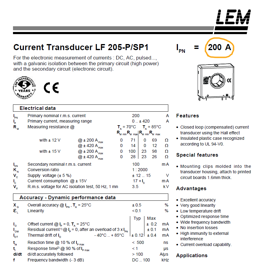

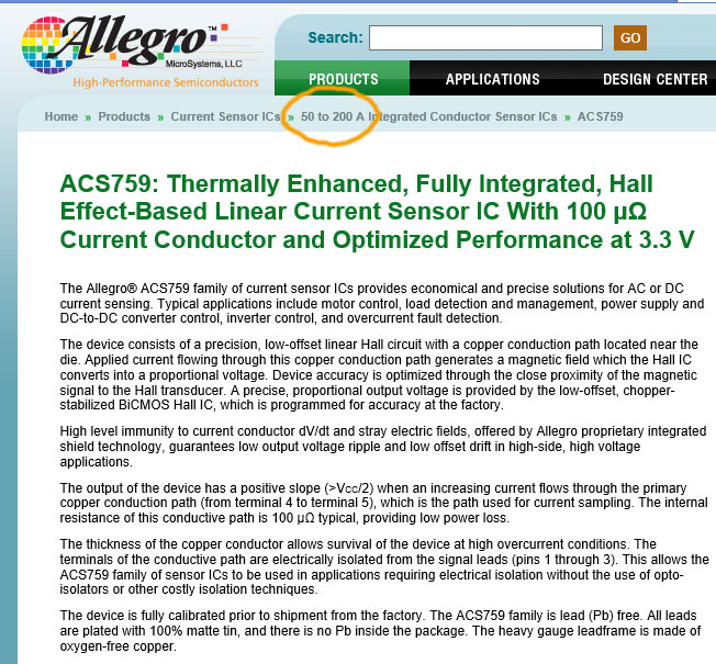

 楼主| 发表于 2013-10-13 09:44:00 | 显示全部楼层
lilith 发表于 2013-10-13 00:35
蛋定,你要定,亲,才 100A
LEM的霍尔是不错,但误差一般不小,而且带宽有点小

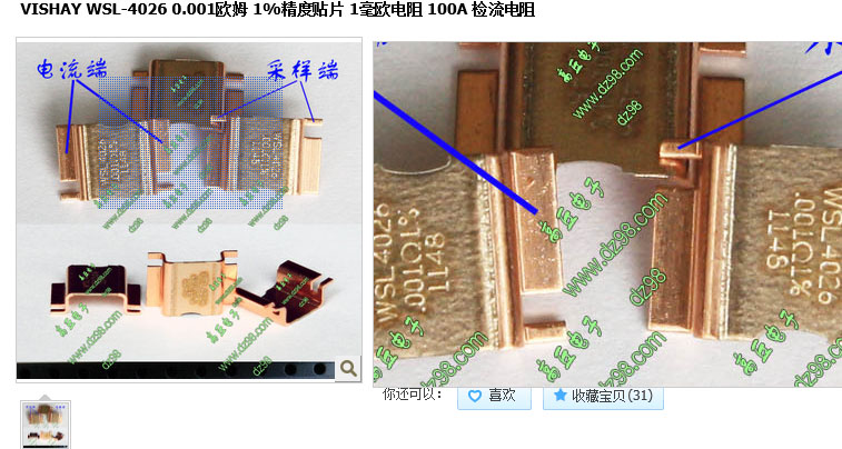

上面那个小的根本就是唬人用的,绝对无法承受长时间的大电流,而下面那个大个的100A分流器的热量不是来自分流器本身,而是来自分流器和其他焊点之间的连接处,连接处时间一长,由于焊点老化、氧化或者焊接质量等等原因,接触电阻很容易就超过分流器本身的电阻。这个时候由于热量造成的各种测量误差都会接踵而来,什么热电势、分流电阻的由于发热而产生的热电阻变化。而你现在要测量的是6位半精度的电流,要知道100A下,要达到1mA的稳定度是个什么概念吗,分流器一个小小的热波动就会让他不稳定。除非你用更大电流更大体积的分流器来减少由于发热产生的影响,比如500A或者1000A的分流器。或者将分流器放入比热比较大的液体中来保持热恒定。

发表于 2013-10-13 13:31:19 | 显示全部楼层
带宽要很大?如果是纯交流而不是 DC/DC+AC,直接用互感器啦。霍尔的误差也可以想办法校准和消除,办法都是人想出来的。

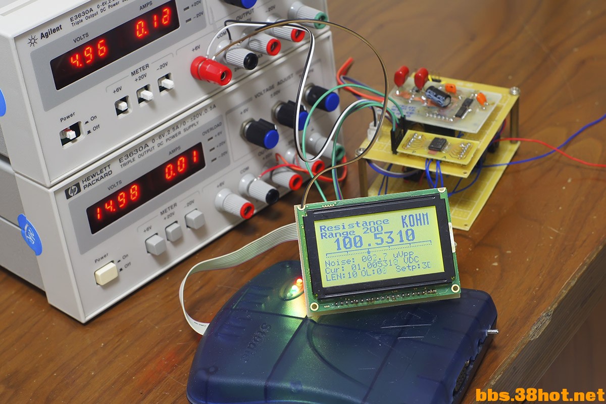

发表于 2013-10-13 13:32:51 | 显示全部楼层
poweredsmlie 发表于 2013-10-13 09:40
这表头有卖吗?想买个学习下

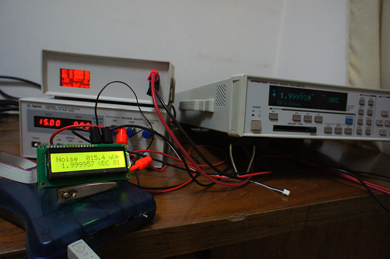

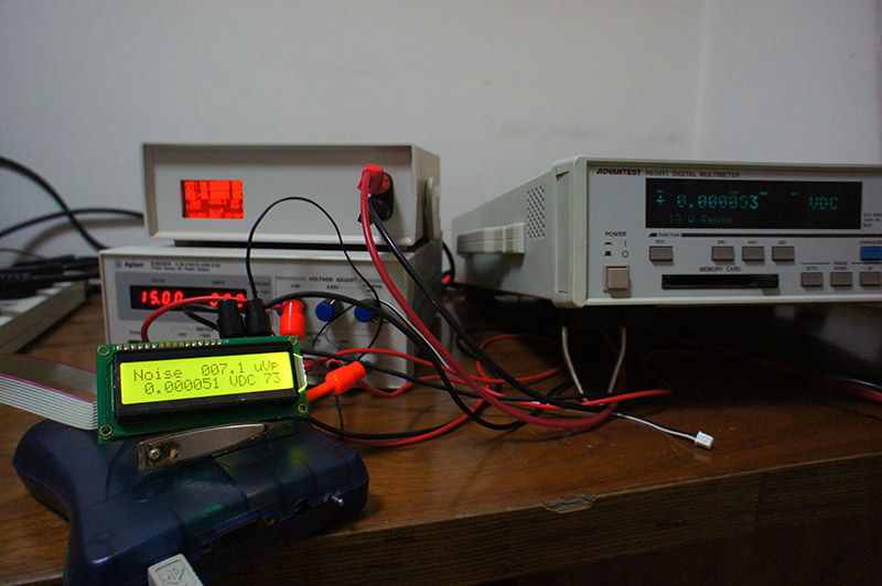

有人做了一批不好卖,就没有再做了,我只剩下几个样品,可以借给你一个,或者你找一下我的帖子,自制,程序我也公布了的。
http://www.crystalradio.cn/thread-202192-1-1.html
上面的链接是几年前发的了,表头已经进化成源表并加入了非线性修正和校准。此外还有这样的版本
 楼主| 发表于 2013-10-13 13:46:06 | 显示全部楼层

那种合金电阻我用过,不是唬人的,算算1 mR*100A*100A=10W,100A时10W的功耗,
再想想我们通常使用1/4W,1/2W的电阻时,都需要降额使用,上面那个100A是额定值,和这里的1/4W,1/2W是一个意思,
也就是说时间电路上用1/4W的电阻时刚好为1/4的功耗,你还会有1/4W的电阻来设计吗?肯定不会了,会用2个并或用1/2W的,
那个这个100A的电阻如果实际使用在100A的电路中,也是一样,会用2个并联或用200A的,
这样想想这个100A的电阻并不忽悠人

lilith 发表于 2013-10-13 13:29
1、风冷强制散热,某知名商品检流器就是那样做的,高精度的唷
2、用下面的霍尔吧
霍尔的带宽有限,会严重影响动态响应
 楼主| 发表于 2013-10-13 13:48:12 | 显示全部楼层
lilith 发表于 2013-10-13 13:31
带宽要很大?如果是纯交流而不是 DC/DC+AC,直接用互感器啦。霍尔的误差也可以想办法校准和消除,办法都 ...
是检测DC电压,互感器不适用,霍尔带宽比互感器更小,担心影响动态响应
再想想我们通常使用1/4W ...
100A 是 Ipk,那个小电阻确实有点水分,除非你强制散热。我的意思是,这样的电阻还是有卖的,你根据实际情况(电流x时间)考虑就可以了,如果电流大、持续时间长,需要使用规格更大的电阻并强制散热+温补,幸好对单片机来说测量温度并补偿并不困难。
发表于 2013-10-13 14:00:20 | 显示全部楼层
poweredsmlie 发表于 2013-10-13 13:51
非常感谢!
这个表头如果用来检测600V电压,可以用电阻分压后再检测吗?
我看看那个帖子去……
不可以直接用电阻分压,需要考虑 ADC 的输入阻抗(不足)的问题,通常的方法是在 ADC 输入端之前加一个高输入阻抗的跟随器或前置放大器。
https://bbs.38hot.net/forum.php?mod=viewthread&tid=39900
我的源表(此表头的进化版本)中就有一个简单的输入调理电路,因为要求不高使用了现成的 JFET 运放进行处理。
