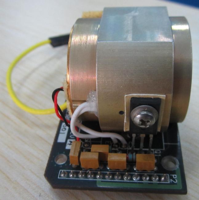

楼主: longshort
晶体管恒温炉

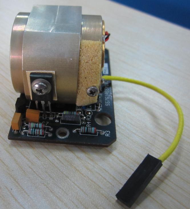

老实说,我现在作的N个恒温槽也是用的相似电路,有一个去年5月份做的测温电桥用了四颗100k 单端玻封NTC,槽体就是老唐的(25*25*50mm),OP用了LTC1150,桥臂电阻是S102C 塑料块。在槽内也安放了一颗同型号同批的100k NTC。保温条件比你的要好N倍。到现在有1年4个半月了,电阻从最初的45.608k增大到45.681k,一天内的阻值波动0.Xohm。
前几天又调了一个,槽体是旧国产恒温晶振的直径25mm左右的紫铜槽,原本是配杜瓦瓶的,不完全封口,后来用铝板做成完全封闭了。电桥平衡时,NTC阻值是60k,对应恒温温度36.8度左右,在环境温度28度左右时,加热功率0.18W。恒温槽表面积大约65平方厘米按你的折算方法,大概相当于0.32mW/cm^2/K。环境温度波动比较小时,加热电压波动在0.02V(加热电阻43ohm,加热电压2.78V左右)
 楼主| 发表于 2013-10-14 19:57:17 | 显示全部楼层
很高兴看到你的成果,加热功率只有0.18W值得羡慕!
所有的元件全封装在一个恒温槽里,在恒温温度较低时完全可行,而且此时的加热功率会同步降低。我的基准除四个核位于恒温炉中之外,外围的相关元件和核心一同封闭在屏蔽盒中,在这个小环境中的温度变化范围比机箱外部的环境要小得多,一方面是小盒本身有一定的温升,另一方面到了冬天可以在小盒上附加保温棉(位置已经留出来了),小盒内预计的温度变化范围可以控制到28~40C之间,而这个范围正是几个关键元件温度系数曲线比较平缓的一段,这比直接加热到45C要好得多,那个温度下的曲线都是比较陡的。
我的恒温炉看起来比较费一点电,在炉子的平均电流为7mA的情况下,耗电为126mW,这相当于12.6mW/cm^2的保持功率,这比以前的两个基准使用的恒温炉效率要高不少。在我的情况中,电源电压全部加在恒温炉上,相比较你的作品,我想0.18W加热功率可能还额外需要0.597W的功率来推动它,如果使用12V电源的话。这样算下来,你的功耗是我的恒温炉的整整6倍出头。
其实恒温炉所施加的功率稍大一些没什么坏处,抗环境温度变化的能力会强一些。我的炉子的导通和截止周期在环境温度分别为33C和26C有比较明显的区别,33C下导通与截止之比达到30几,而26C下大约8左右。关键是平衡,稳定目的和电耗达到一个满意的结合,是比较理想的结果。

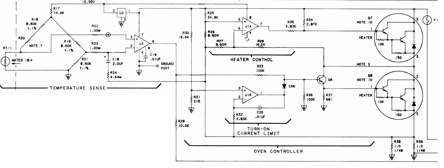

发表于 2013-10-15 15:08:12 | 显示全部楼层
HP10811A  OCXO的恒温电路,就是用晶体管加热的,用了两个达林顿管
 楼主| 发表于 2013-10-15 15:50:31 | 显示全部楼层
这个图有点复杂化了,要看着发一会儿呆才能反应过来。
U3是负反馈放大器,直接驱动Q6和Q8;U1A其实是个等功率保持电路,它使Q7上的压降与Q8上的压降相等。

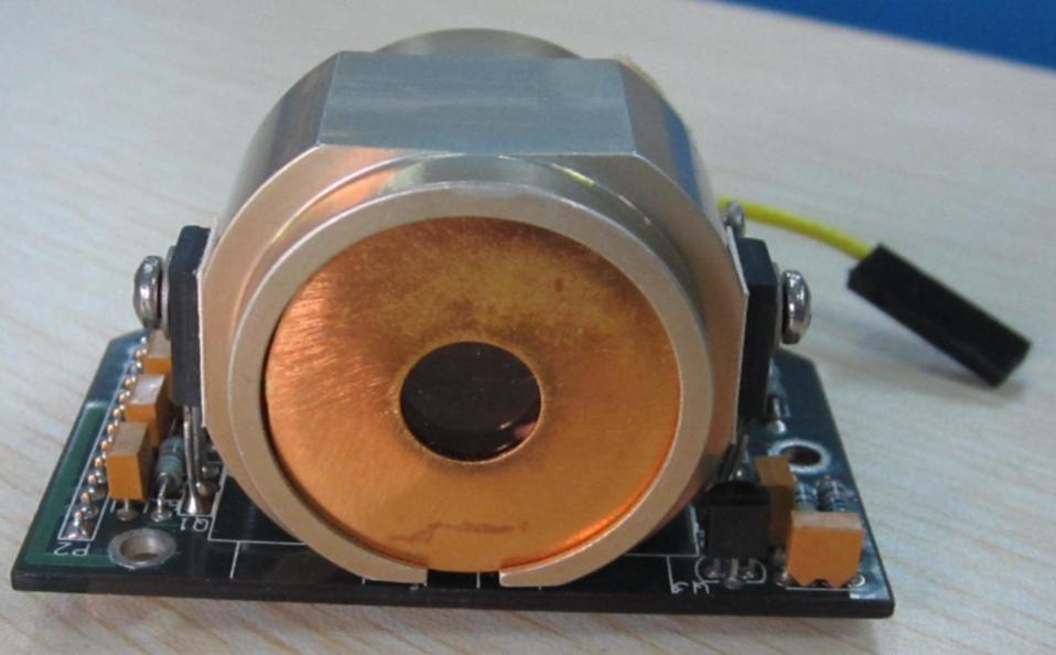

发表于 2013-10-15 16:08:00 | 显示全部楼层
一个铷钟谐振腔恒温槽,也用了两个三极管JE802加热

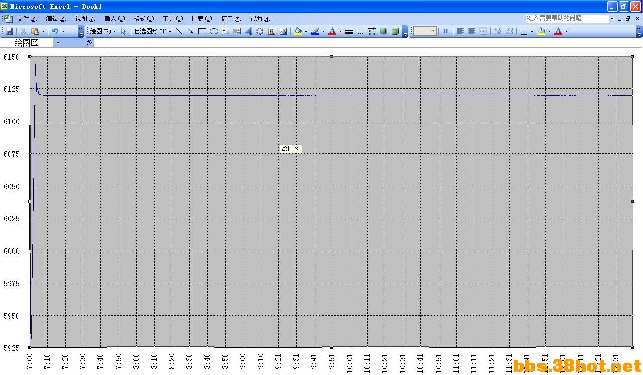

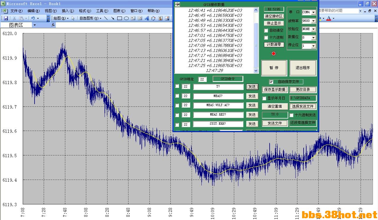

较平坦部分细节图
Y轴一格相当于0.4mK(NTC标称阻值10k@25度)
 楼主| 发表于 2013-10-16 16:08:11 | 显示全部楼层
电阻丝加热的恒温槽,槽壁任一部位的温度波动估计差不多。
手头正在做的一个转移基准,设计用的是MF58做传感器控温,LM35做温度检测读出指示。另外有远端温度检测的MF58和LM35单独引出。东西大了点,最早大概也要到年底前竣工。

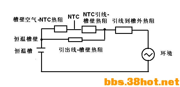

发表于 2013-10-16 17:26:19 | 显示全部楼层
手头正在做的一个转移基准,设计用的是MF58做传 ...
我这个测试,10k NTC是放在恒温槽内部空腔中,与槽壁不接触,波动会比较大(NTC 电阻体与恒温的槽壁热阻比较大,通过引线向外部环境传热,受外环境温度波动影响比较大)。若与槽壁接触或者加长引线,引线在槽壁上绕几圈做热锚,估计波动幅度还会大幅降低。

 楼主| 发表于 2013-10-17 06:49:11 | 显示全部楼层
youngliu 发表于 2013-10-16 17:26
我这个测试,10k NTC是放在恒温槽内部空腔中,与槽壁不接触,波动会比较大(NTC 电阻体与恒温的槽壁热阻 ...
若要通过引线向外传热并产生可观察到的结果,那么引线的截面积必定能和恒温槽表面积相比较。我觉得这点波动不会是引线散失热量的结果。
发表于 2013-10-17 07:55:52 | 显示全部楼层
如果引线或者NTC本体与槽壁之间热阻很大,而NTC通过铜导线向外传热的热阻不太大,则NTC本体的温度必然受外环境影响大。就如同稳压电源一样,内阻大而负载小,内阻上的压降就不会太小,若负载还串接一个AC电压源,则内阻压降也必然迭加上一个AC电压。热锚的作用就是使NTC到槽壁热阻尽量小,这样经引线向外的传热就不主要来自NTC本体,而是来自槽壁,NTC的温度受外环境影响就会很小。
NTC散热分析等效电路如下图:
 楼主| 发表于 2013-10-17 10:36:08 | 显示全部楼层
“热锚”的表达很到位,将原本偏差不定的漂移拉到一个能够控制的范围内,这其实也是我用热沉对基准均温的动机。基准在空气中和在导热能力大大超过空气的金属中的均温效果是不同的,这是最逼近用液体均温的途径。
