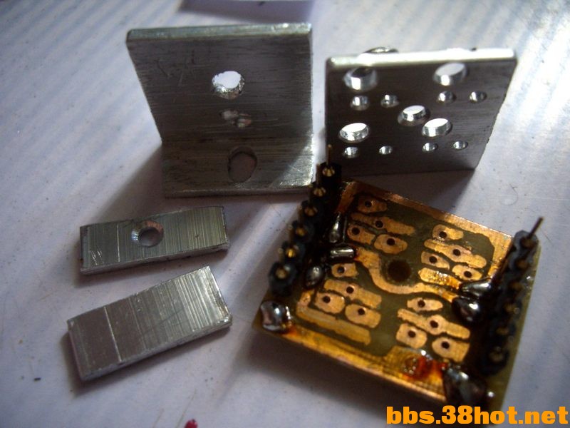

第一:晶体管本身通过热阻产生的热量可以在保温措施的支持下快速累积。
第二:晶体管是可控的,在负反馈线性控制方式中内阻是由运放根据传感器反馈来的数值进行控制的,而在通断控制方式中同时作为开关和发热源使用。
第三:不产生额外的损耗,没有可观的电感分量。
如果没有这些理由,那么还可以举外国人的例子:LM399内部就是晶体管加热,许多年份较近的OCXO使用晶体管加热,近年流行的拆机铷钟里也是晶体管加热。
作为发热源的晶体管在导通时,电源电压基本上都加在晶体管的源-漏端,其UI乘积就是加热功率。在以往的控制电路中,晶体管上承载的功率是要尽量散发掉的,这部分能量显然被浪费了。

靠晶体管加热的案列很多了,但都是结构非常小的恒温装置使用。
恒温槽体积稍大的时候,使用单一晶体管做加热热源的话,不论外壳热容量多大,都会导致温度不均的。
作为一个高精度基准源,排除主升压电阻的温飘外,运放等外围器件的温飘也不容乐观,加上每个焊点都有热电势,累计起来不小的。
之所以263基准性能优良,很大程度上是依赖于整体恒温的。所以做一个体积相对大一点的恒温槽是必要的。
我测算了一下,一个263基准全部电路,最少最少需要16立方厘米体积。
这么大的体积下,使用加热丝加热,成为必要。
但使用加热丝的情况,控制用晶体管必须外置了,就造成效率的极为低下。
至于热沉和被加热体之间的温度传导方式,不采用空气的话,还真没法。

铷钟FE5680A中的铷泡恒温用了两个功率管并联,并且放置在一侧而没有平均放置,体积似乎超过了20cm^3。
热沉和被加热体之间的温度传导,如果有兴趣的话,可以试试我的例子,用L型的角铝构件与热沉结合在一起,不过这没有现成的元件,需要自己动手加工。

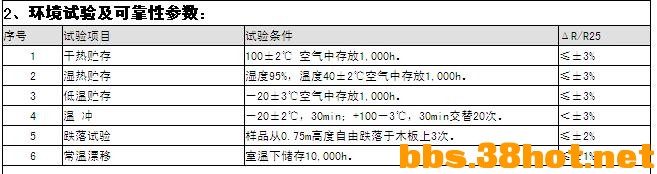

发表于 2013-10-13 11:41:31 | 显示全部楼层
longshort 发表于 2013-10-13 09:58
所以另一种途径,就是在设计上寻找改善的途径,使它对目标的影响最小。
看看其它传感器,LM35的1000小时 ...
LM35、18B20的1000小时老化都是在最高温度125度下的吧,常温或者 65度下,老化要低得多。优质的NTC,厂家的老化测试合格判定标准通常是  160度下1000小时0.5%~3%,0.5%相当于120mK。网上查到一家国内厂家的试验标准 未命名.JPG
