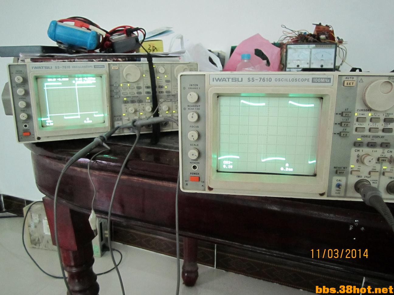

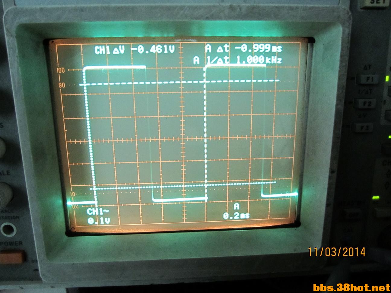

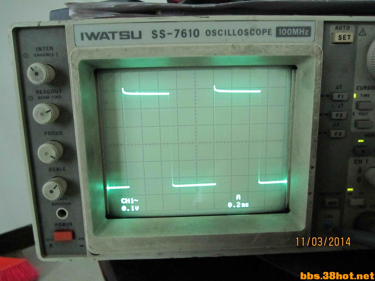

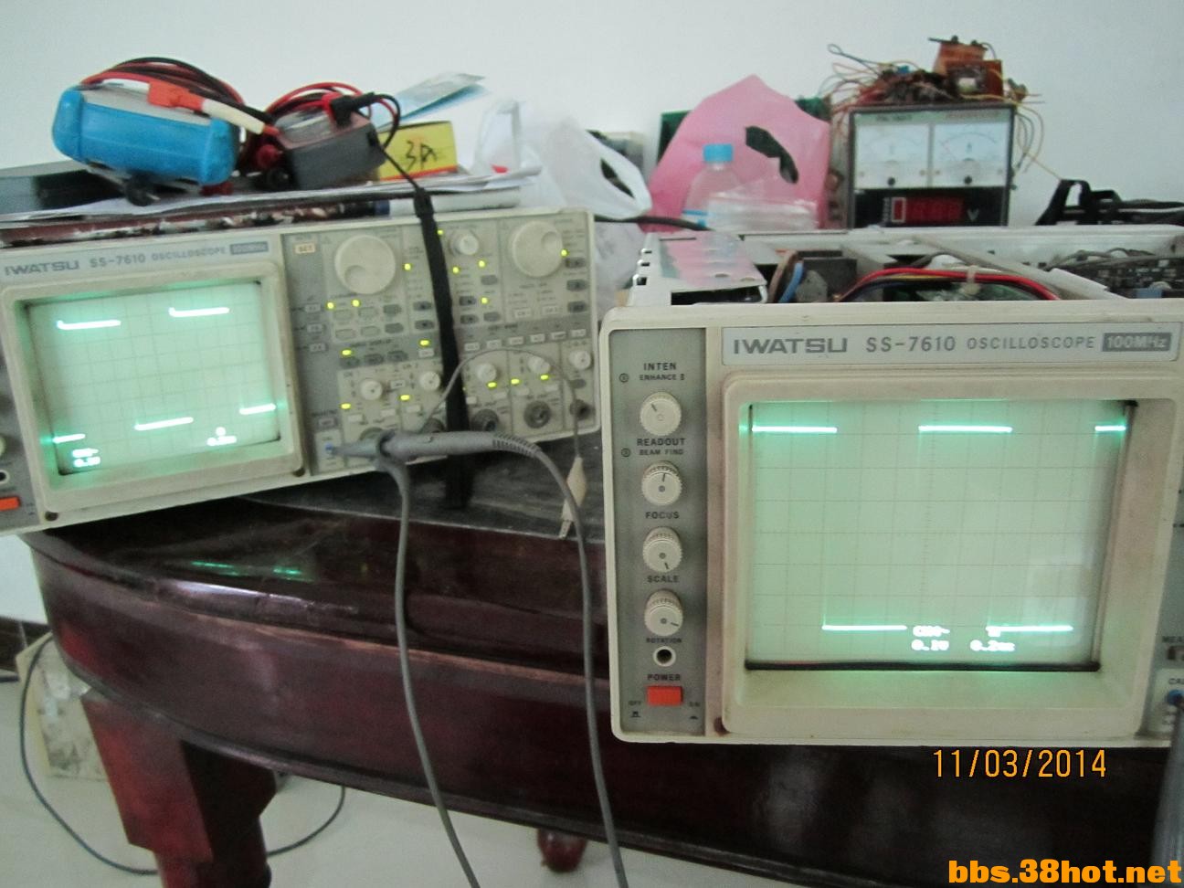

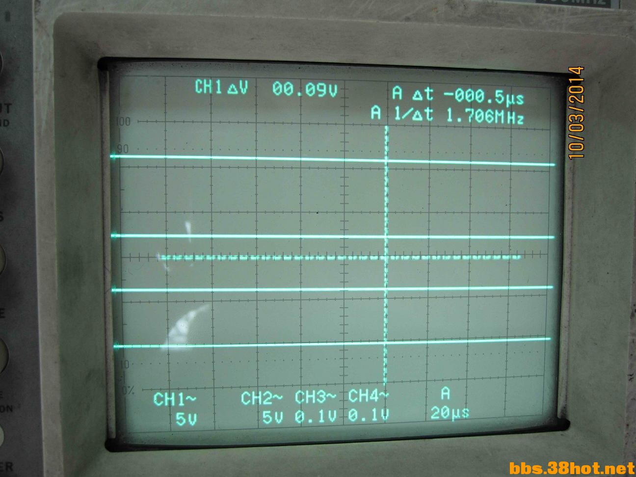

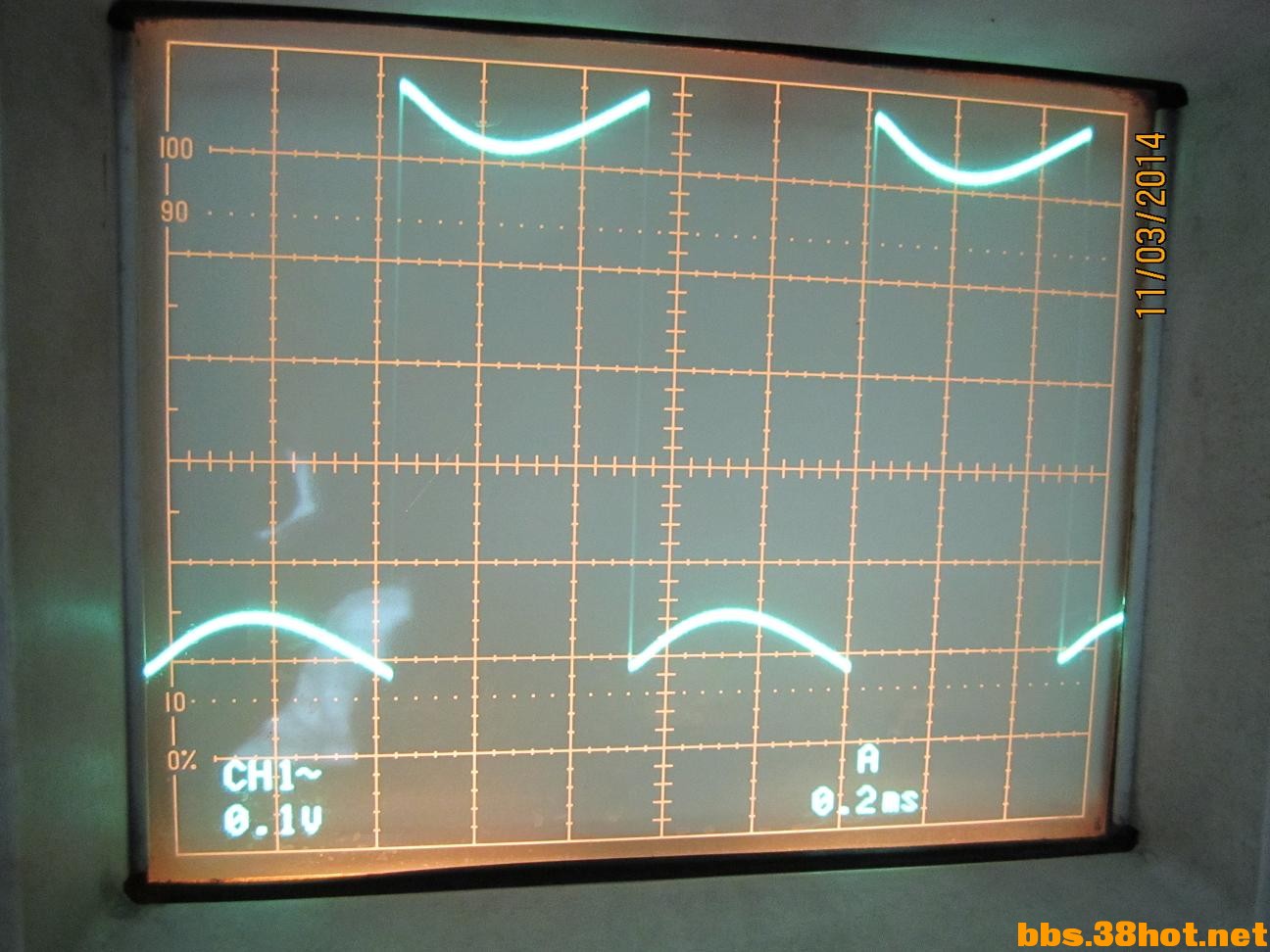

谢谢老兵1234 ,今晚按照你的说修好了,但还有一些问题:校准波0.6V1K的波形的上弦是尖的(用其它示波器测也是一样)通道一和二测方波(测另外一台的示波器的校准方波)时其上弦也是有尖的而通道三和四就没有,又有得查了。

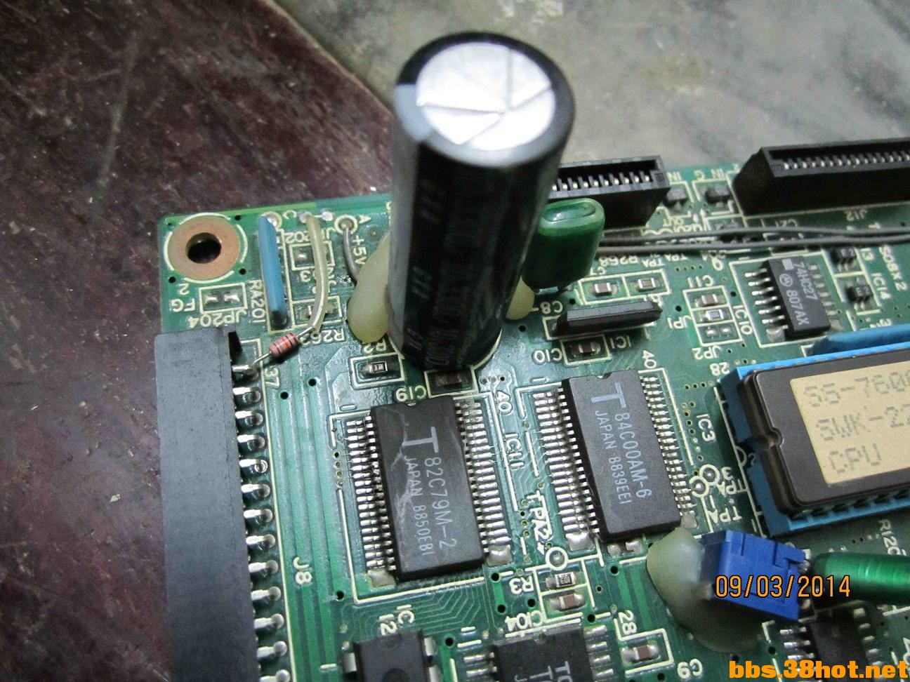

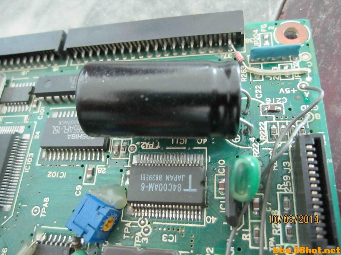

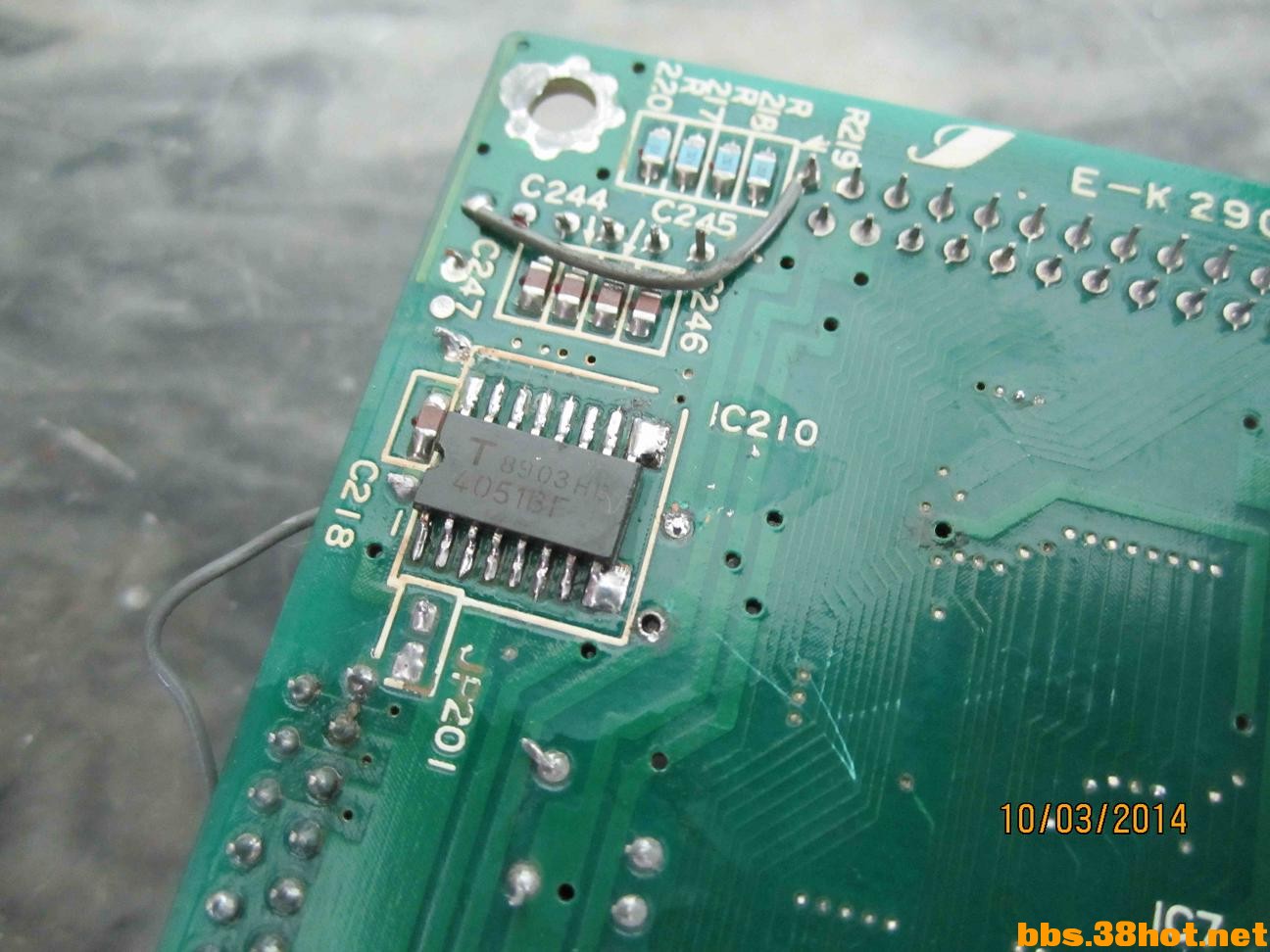

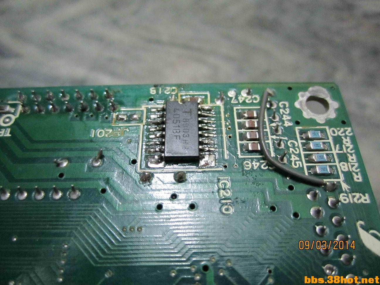

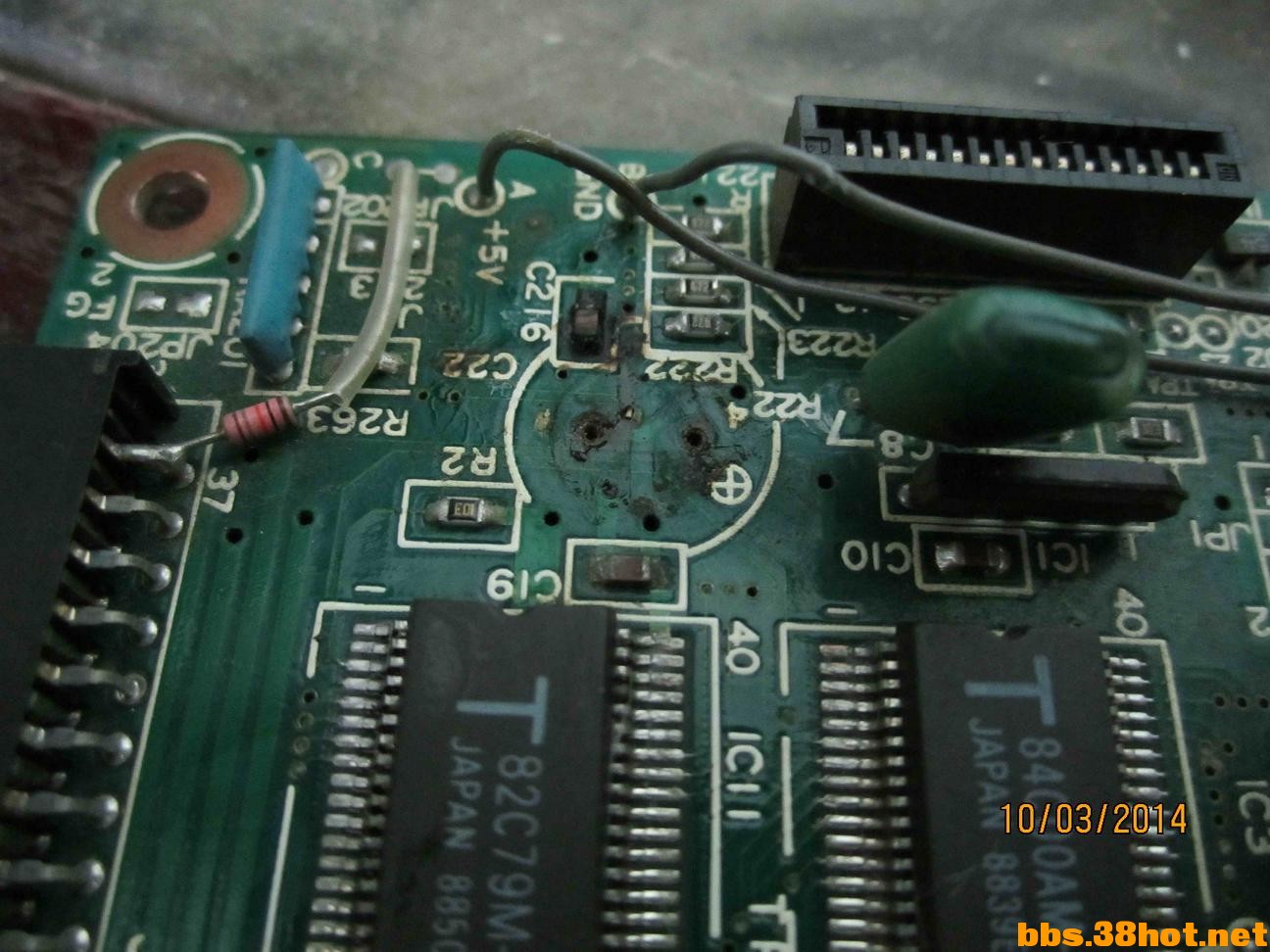

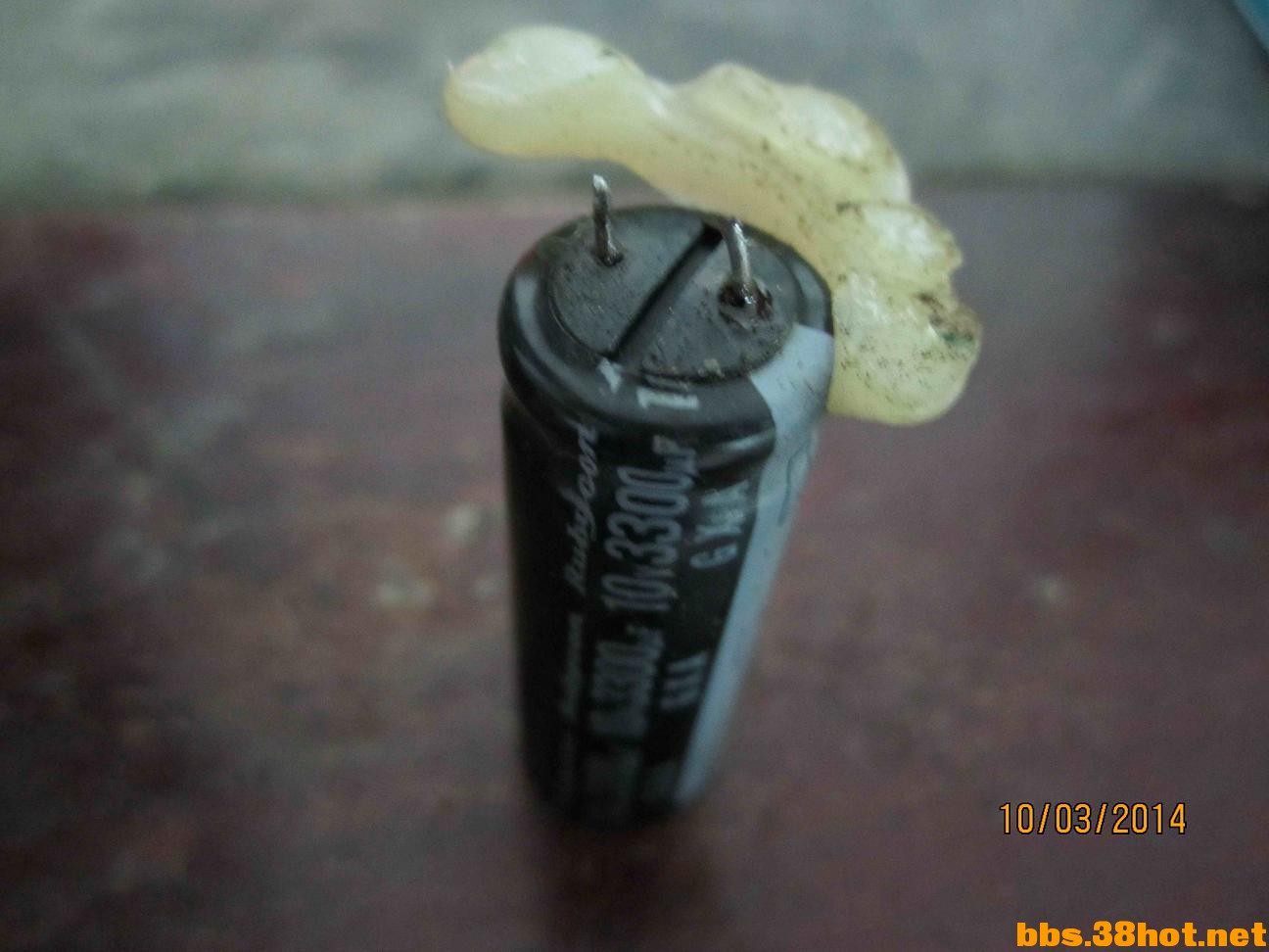

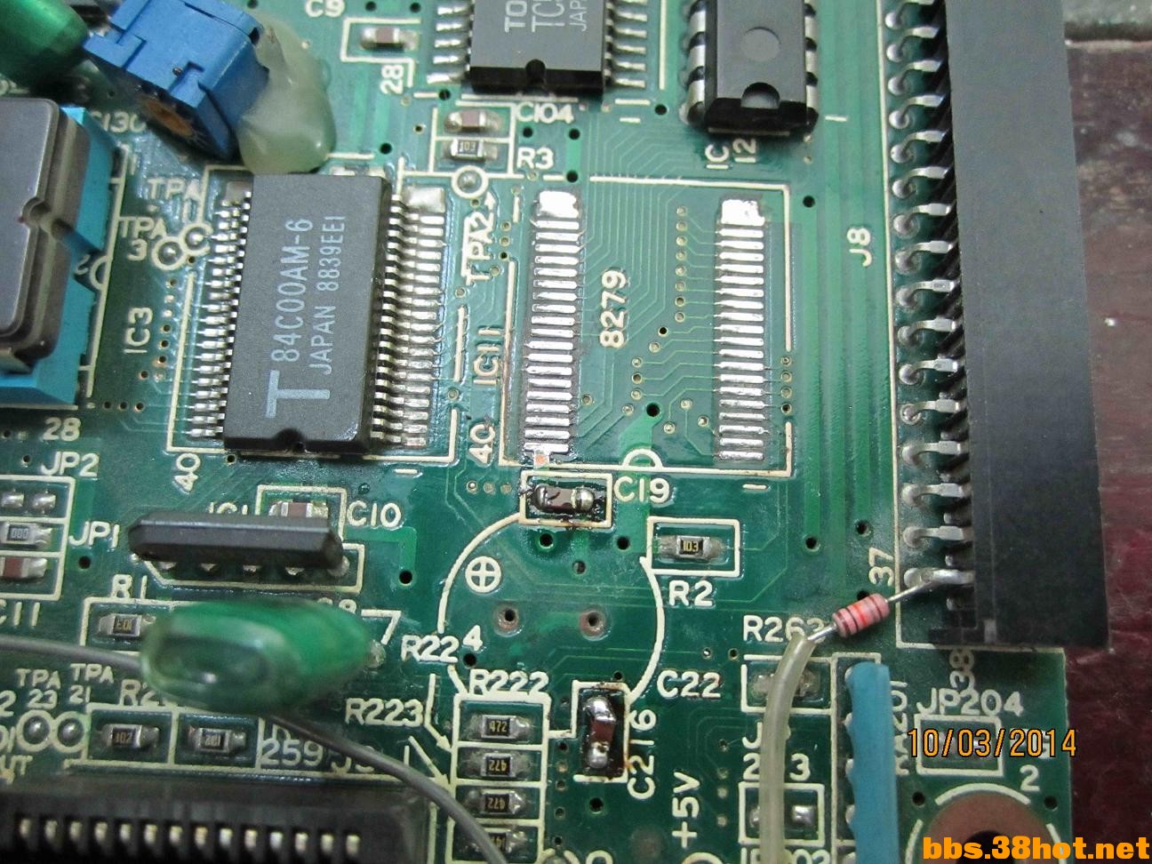

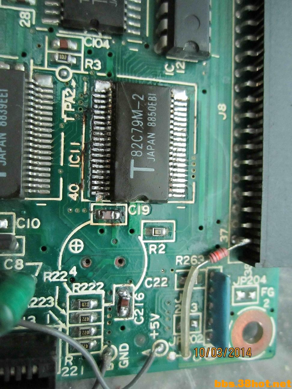

CPU板最大的电解电容从外观来看真的没有“问题”,一拆开就两码事了。拍了几张照片。

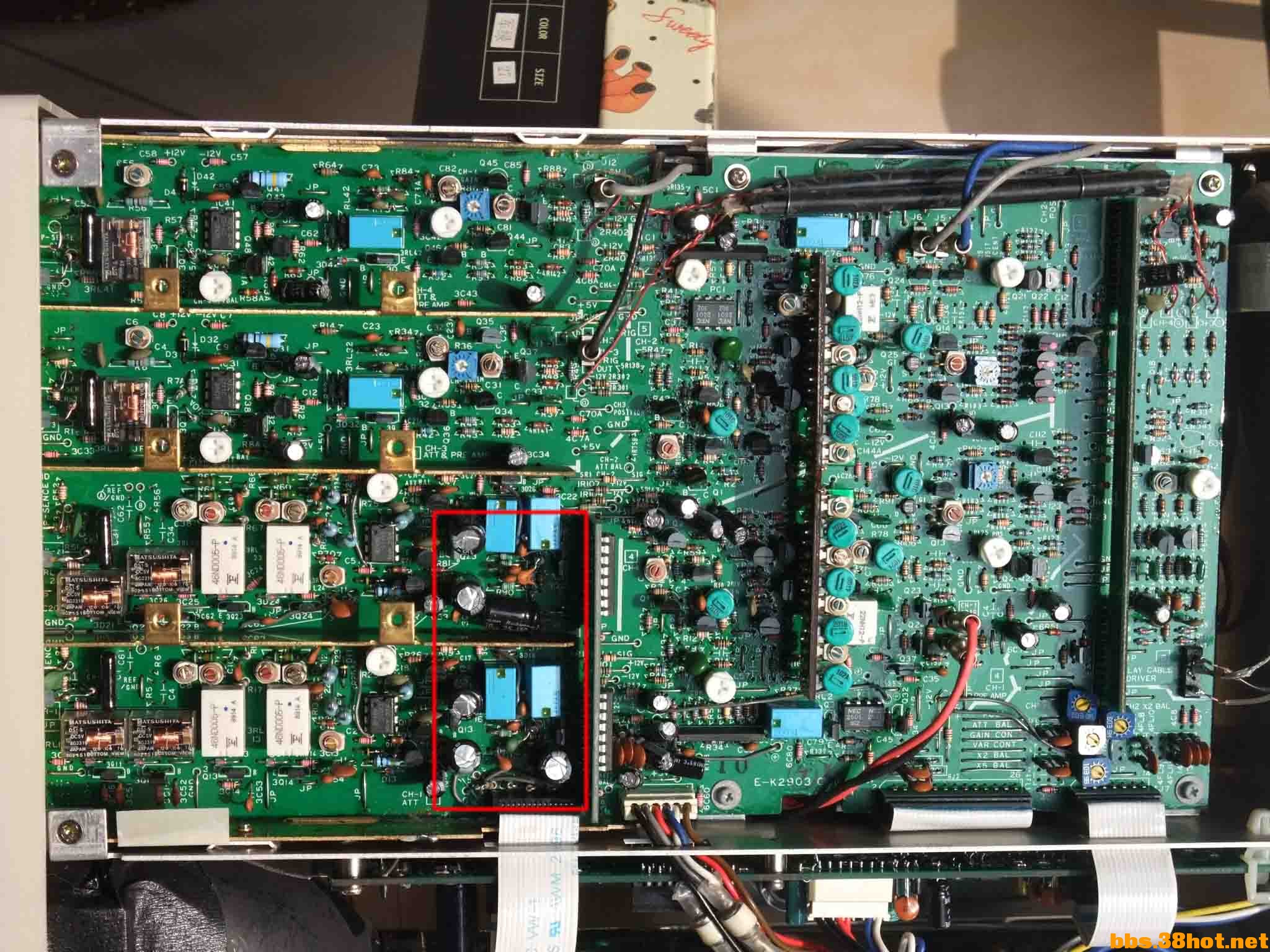

冷机开机后,CH1 和 CH2的扫描线是否上下移动,少于0.2格属于正常。如果超过这的数值,并且波形失真,或幅度偏小,那么,恭喜你,还得拆。
[s:28]
问题就出在下面这块板上。红圈中的6只电解电容器必须全部更换,电路板也要“彻底”清洗。必须“彻底”,马虎不得。否则机器工作不稳定。顺便把红圈下面的那个插座好好清洗一下,探头检测信号就是从这个插座传送给系统版的。
洗的时候要注意,继电器不是密封的,别把水灌进去。灌进水很难再清出来。
 楼主| 发表于 2014-3-11 23:51:11 | 显示全部楼层
老兵1234 发表于 2014-3-11 11:53
冷机开机后,CH1 和 CH2的扫描线是否上下移动,少于0.2格属于正常。如果超过这的数值,并且波形失真,或 ...

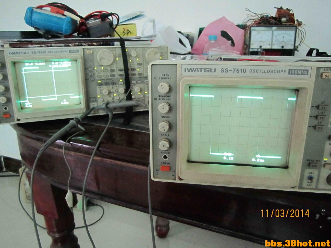

问题机刚开机时波形严重变形的。热机后就好一点,但其校准方波就是不变如图所示。红圈的地方电容已更换并清洗过。
发表于 2014-3-12 08:48:37 38hot手机频道 | 显示全部楼层
这个机器,最好把电容全部都换掉,多少都有点漏夜,通道板上的继电器和芯片最好拆下来把板子好好的洗干净,芯片旁的电阻最好也挑开一只脚拉起来洗

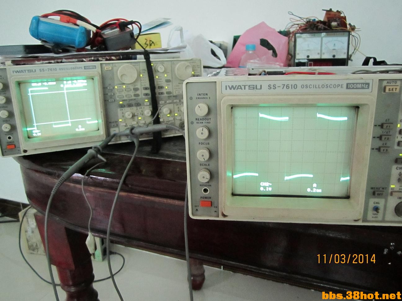

输出的校准方波的波形问题解决了,原是一只C41电解漏液了,在排线下面没有看到,通道1和2那波形问题我调整了一下自的补偿电位器也搞好了(这个是在热机的时候调的),至于冷开机的波形是否变形今天就没有试,明天才能试了。
