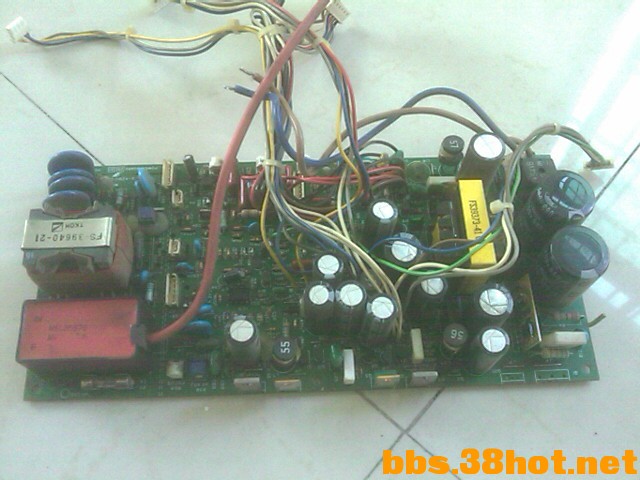

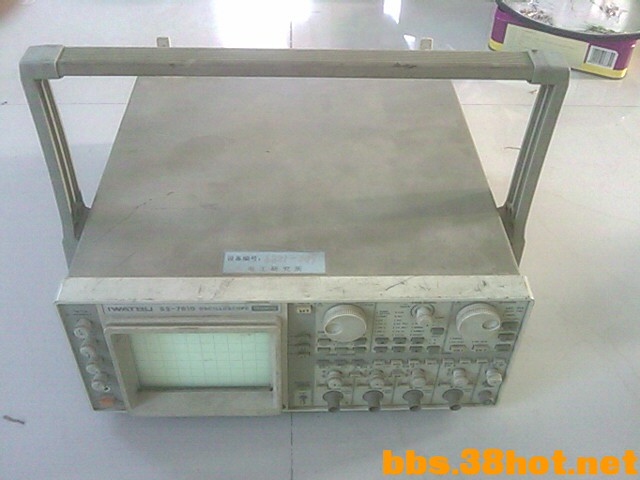

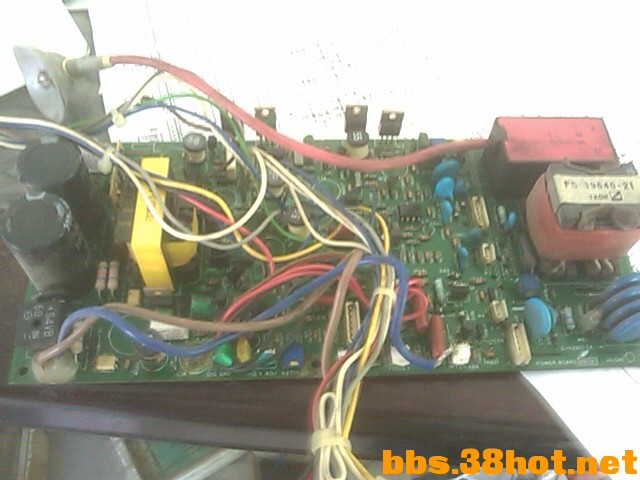

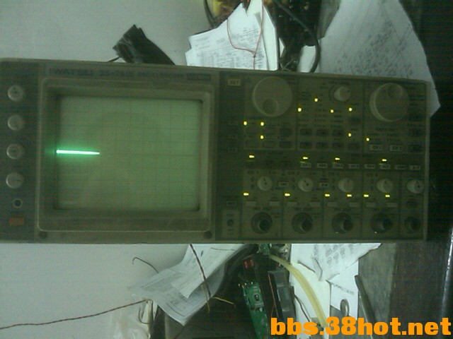

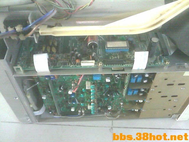

本人之前收了有一台岩崎SS-7610,CPU板被电池漏液严重损坏,飞了几十条线还没有修好,电源板的电容漏液也破坏严重,因模块B365N没有问题最终修好了。最终只修成现在这个样子。
CPU飞线
CPU飞线
电源板的电阻好多是组合阻值的
电源板的电阻好多是组合阻值的
皮掉了不少
皮掉了不少
最后开机的样子
最后开机的样子

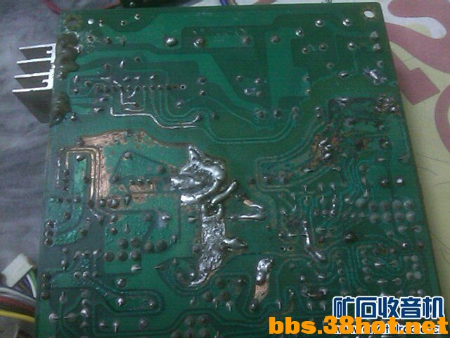

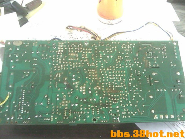

后来在矿石收音机里叫“金子”帮忙再入手一台岩崎SS-7610,这台状太很好。电源板电容前人已修过(我猜的),电容漏液严重,Q1、Q20、C18不见了。拆B365N和电容并水洗吹干。
 楼主| 发表于 2013-10-6 23:38:12 | 显示全部楼层

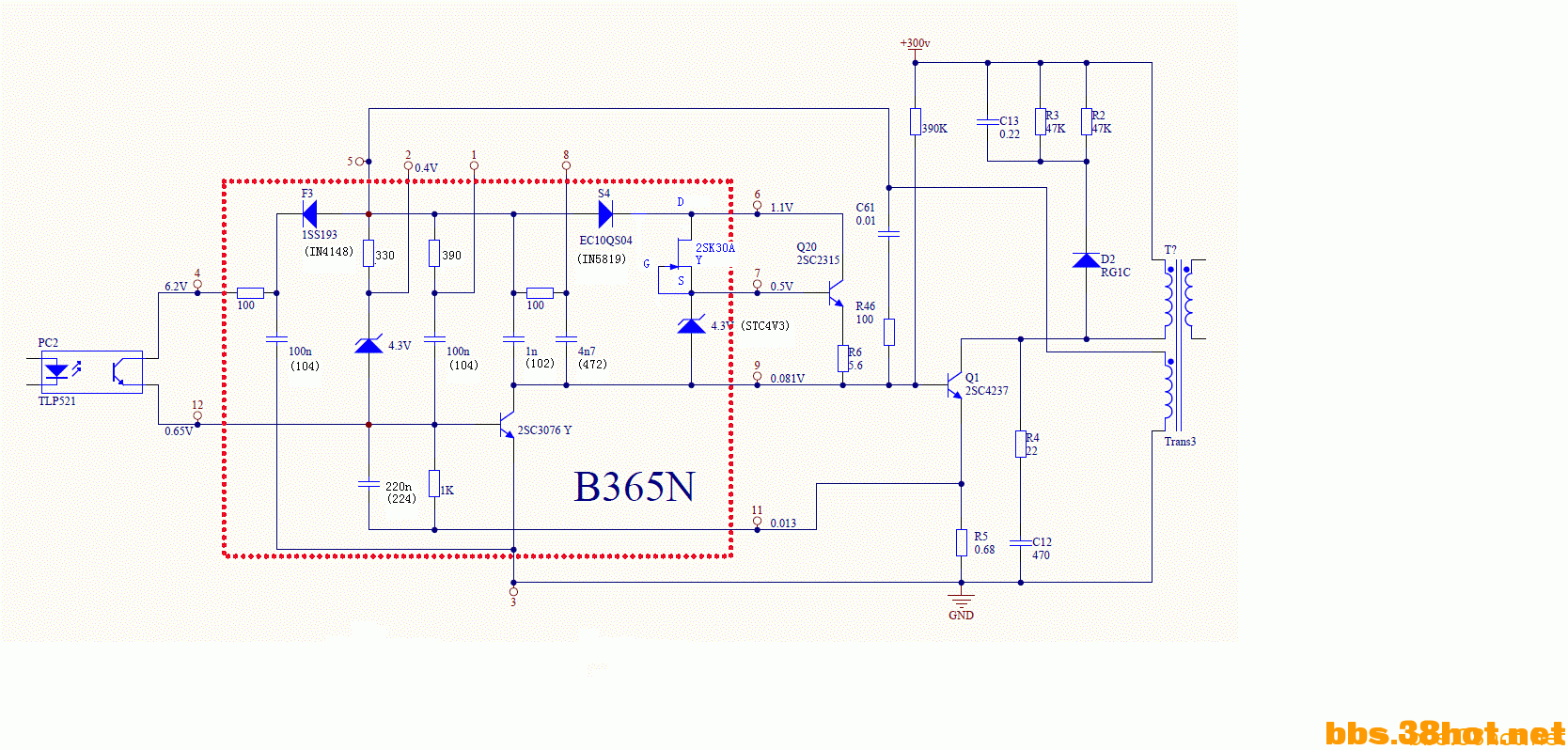

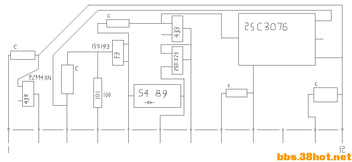

电源板的模块B365N确实已坏,准备开修(大部分资料来源于:whmks的“ss-7611电源维修全过程(模块除外,下次再贴)”;老兵1234 的“概说岩崎SS7610/7611机器电源部分维修 ”;kunc的“7611电源板维修及B365N模块图纸,更新图纸及波形”;ENQUIREYHW ;小鬼头 版主等);经检查模块中的1、2、3、4、6已损坏,按老兵1234 在淘宝很难买齐,最后1还是用STC4V3代,2用IN5189代,3用C3076,4用IN4148代,6在电脑坏主板上拆了一个。
 楼主| 发表于 2013-10-6 23:38:13 | 显示全部楼层

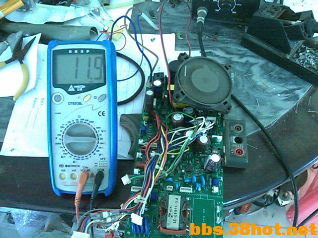

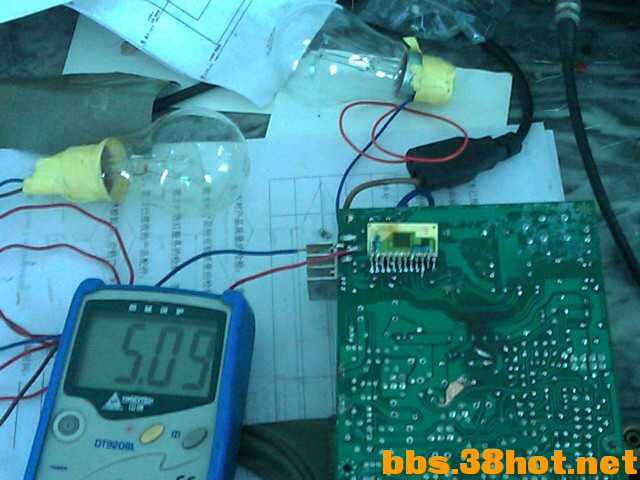

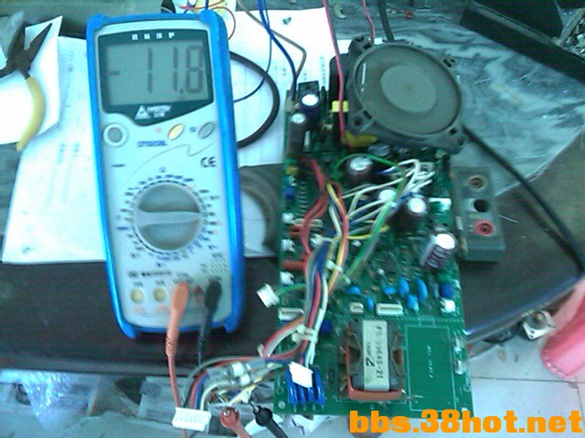

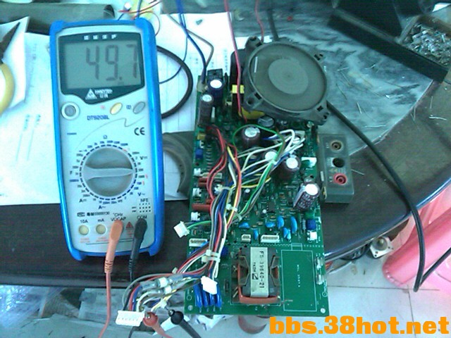

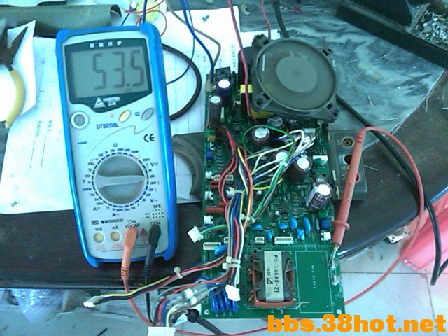

把电源板的+5V电路检查一次,断开+/-12V和+54V的整流二极管,在220V输入端串一个100W灯泡(我没有调压器,没有办法了。),+5V输出端接上电压表,打开电源开关,灯泡亮,电压上到差不到20V,短接光耦3.4脚,电压为1.9V左右,更换PC2(光耦)后,电压正常了,开关几次后突然灯泡比较亮且没有电压输出,立即关电源,一查2SC4237坏,模块的1,2,3又坏并且后背两个电阻断路(模块的11和12脚的1K电阻,2和5脚的330欧电阻),最后模块被我修成这了样。
 楼主| 发表于 2013-10-6 23:44:02 | 显示全部楼层
有了一次烧坏,这次在2SC4237的集电极与高压器线圈之间串个60W灯泡,再进行开机,两灯泡闪一下没有光了。结果就看图片吧,这次没有烧了。

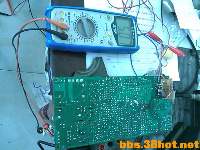

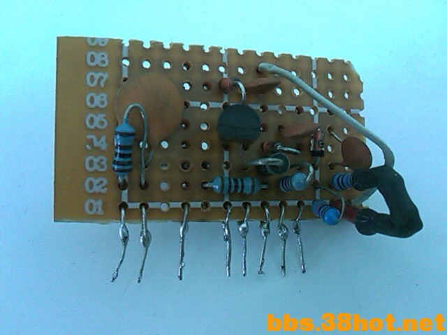

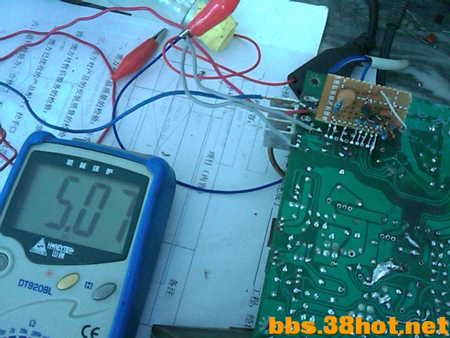

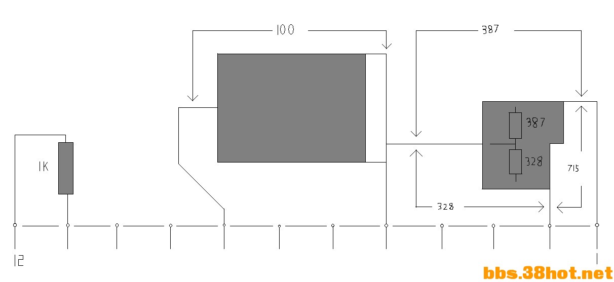

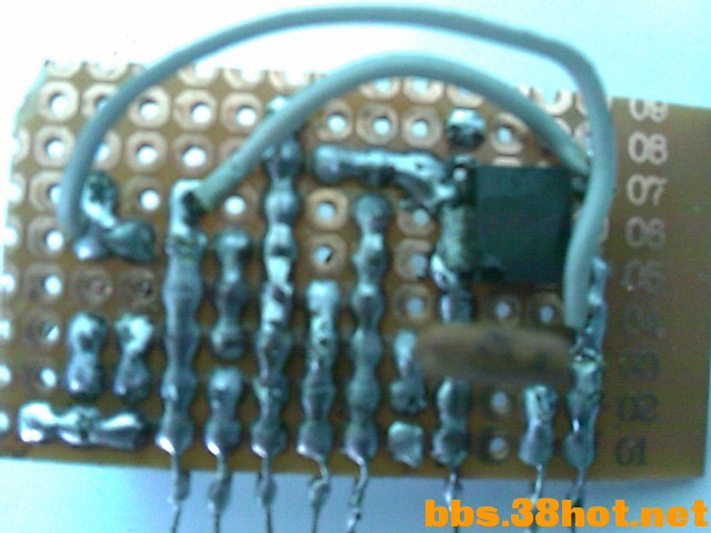

模块B365N中5的元件(看“地板”的图)在矿石收音机那讨论了几年都没有一个更确实的结果,小鬼头版主定它为“K373”,我就把结果做上,并结合“ENQUIREYHW”和“kunc”的电路图做一个实验,电路图我修改了一下(由于我没有精密电容表,电容我就不测了)。K373我没有,手上中有2SK30A。先看图。我想K373应该就是2SK373吧,它与2SK30A参数都一样只有电压一项是不相同,2SK30A是-40V页2SK373是-100V,从kunc的波形图来看电压是没有问题,但选管时的后缀一定要选Y尾的,因其IDSS(饱和漏电流)为Y=1.2~3.0MA,用维修电源接在模块的6和9脚,把电流表串在Q20的发射极和R6之间,慢慢向上调维修电源电压,电流到0.62A左右就不会随电压上升而上升了。结型场管与稳压管组成恒流源。这是我做的结果。

 楼主| 发表于 2013-10-7 00:28:54 | 显示全部楼层
最后把波波修成这样子了。CPU板腐蚀严重的那台有时间才折腾了。
发表于 2013-10-7 00:30:09 | 显示全部楼层
楼主动手能力和思路不错呀,提个个人建议:最下面的那图面包板连接脚处用空心铆钉和粗铜丝可以增加刚性

岩崎SS76XX和DS78XX示波器电源组件中用的模块B365B是非常容易损坏的一个部件。维修中常发现,凡是电源调整管Q1 (2SC4237)击穿的机器,这个模块基本都损坏了。
这个模块结构本身并不复杂,因为岩崎公司没有提供这个模块的电路图纸,并且擦掉了部分元件的标识,所以,模块维修一直困扰着很多的朋友。

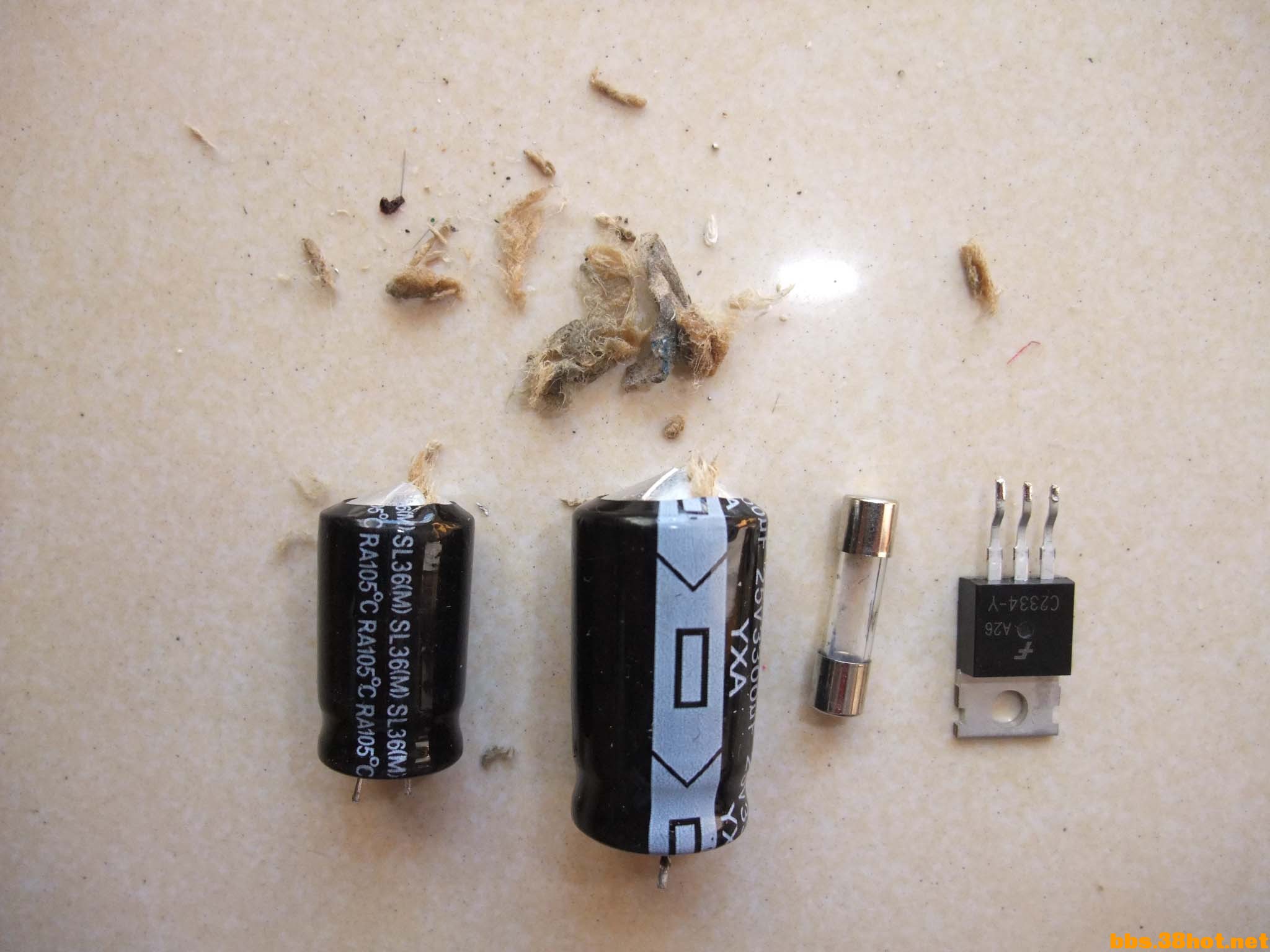

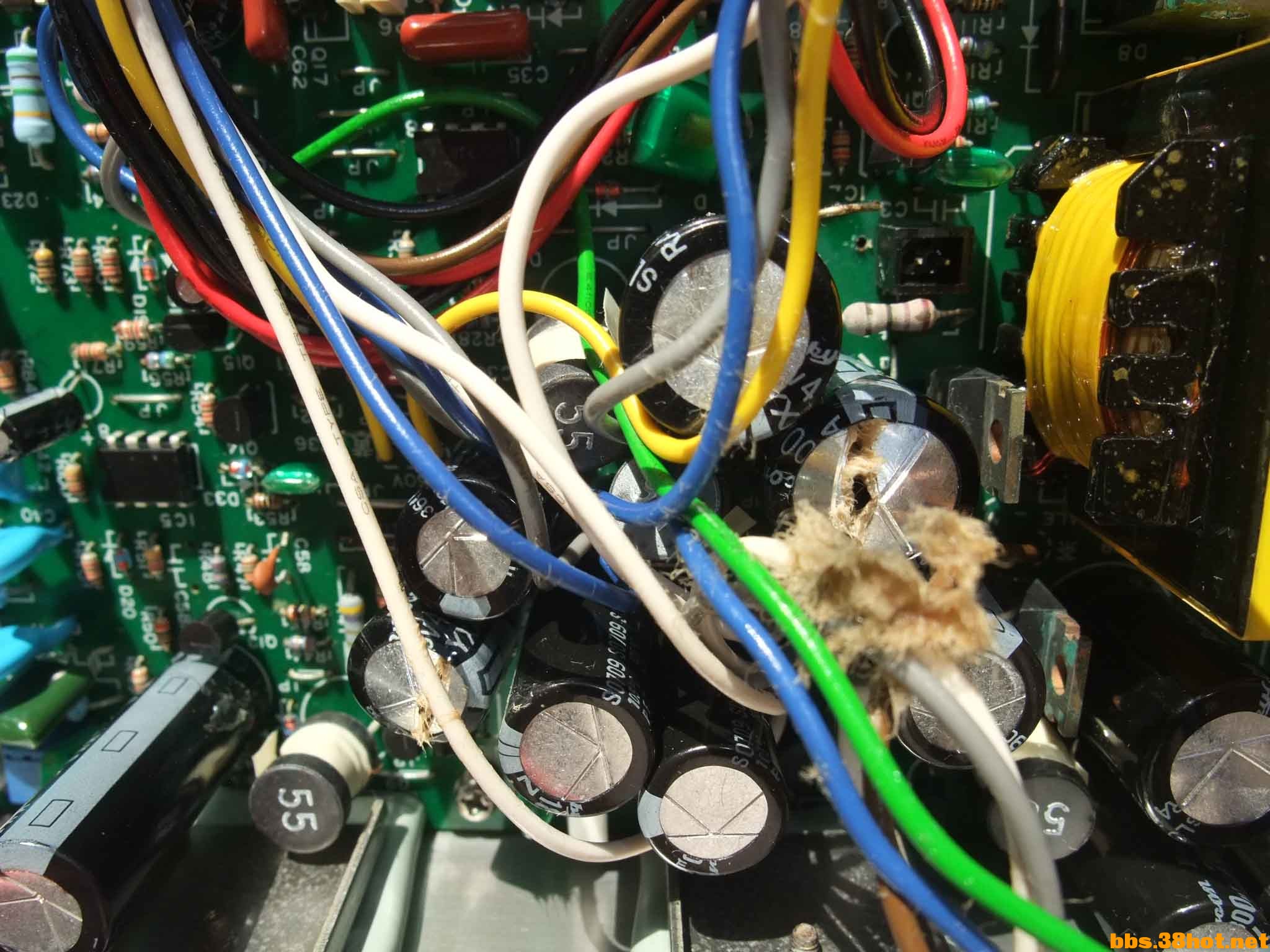

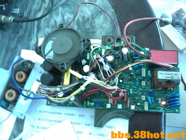

对于SS7610机器来说,光耦 PC2 失效是个非常严重的故障,有时会带来比较大的损失。
在光耦 PC2 失效的情况下,因为电源失控,+5V会上到15V以上,CPU板大多会报废。排查故障不够人工费,岩崎的服务站一般直接换板。
不稳压的+54V会上升到110V以上,高压转换电路的保险F1会烧断,有时连同Q12一起烧毁(3个电极击穿)。连接在-12V稳压电路之前的机箱风扇也会烧毁。
电解电容也会因为电压过高而崩裂。
所以,一旦发现机箱保险丝烧断的情况,不要盲目换上保险丝试机。
附上两张图片,因为光耦失效的事故现场。电容、三极管都是维修中更换的新品,结果……
 楼主| 发表于 2013-10-18 21:30:15 | 显示全部楼层
在光耦 PC2 失效的情况下,确实+5V那电压上升到19点几伏的。我修的那块就是这样,好在高压转换电路的保险F1是好的,不然这台机就完了。

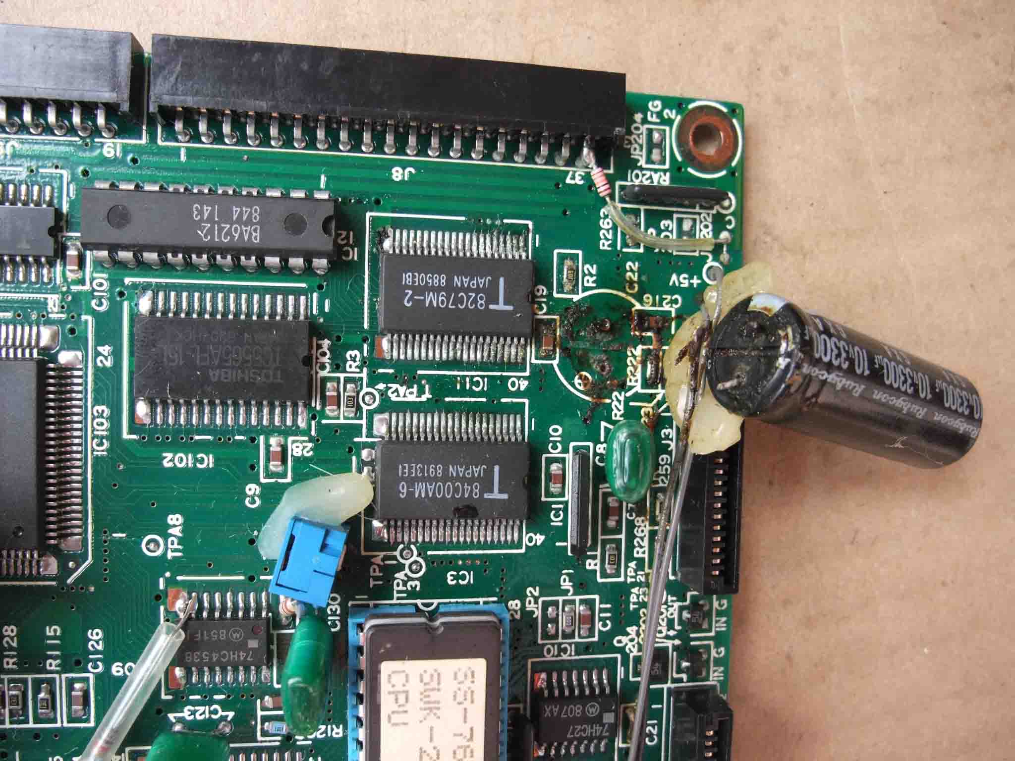

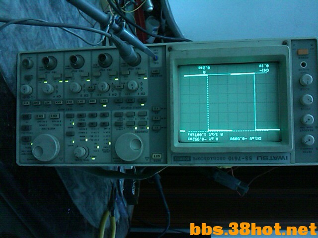

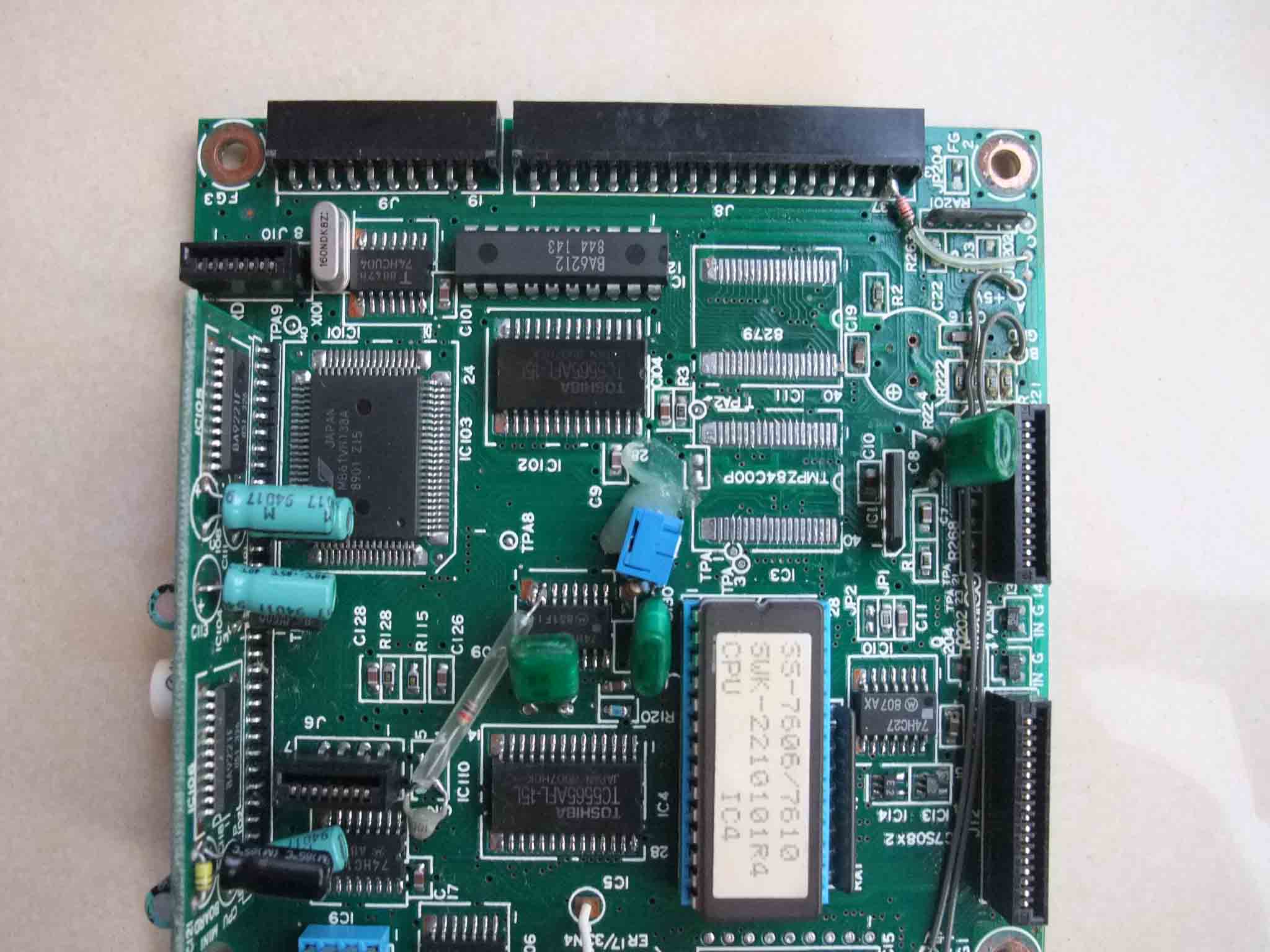

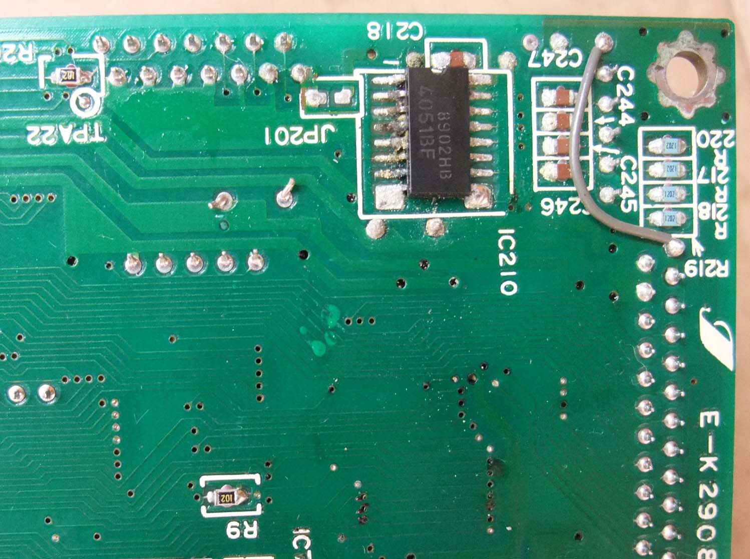

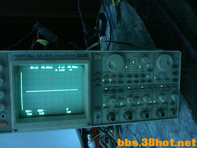

老兵1234,你好,我那台腐蚀严重的CPU那台板我抽了时间重新检查了一遍线路,发现有几个过孔不通且修好了,更换了CPU-I/O上的IC203,波形出来了,现在还有两个问题:1、时间轴是正常的,但电压轴不正常,现象是:刚开机时电压显示是500V,开机几分钟后是50V,有时是5V,一般最后定在50V(就是电压从X100倍然后是X10倍或是正常,但最终是X10倍的多,读数也是相对应的),但输入自检的0.6V1K的方波时显示波形是与实际相符,只是电压要选成1V而方波就占了6个格。2、有时候就会出现和https://bbs.38hot.net/forum.php?mod=viewthread&tid=57550&highlight=7610此贴差不多的现象,但旋左右旋钮是不会动的,波形还是能测的就是波形总是在左边,出现这种现象时测IC202的67脚的波形是不一样,IC202也更换过新的还是一样,出这种现象有时有但过一会又会好的。这两个问题要从哪里下手检查???
发表于 2014-3-9 13:21:42 | 显示全部楼层
香山 发表于 2014-3-9 12:15
老兵1234,你好,我那台腐蚀严重的CPU那台板我抽了时间重新检查了一遍线路,发现有几个过孔不通且修好了 ...
问题还是在CPU板,探头检测电路有故障。
电容C22漏液,除了污染电路板正面,还会漏液到电路版背面,贴在电路背面的IC210 (cd4051) 必然被污染。电阻R221、R222、R223、R224有些是通过透孔与J5插座相连,有些透孔就在IC210底下,完全可能被腐蚀断线。探头检测功能就会失效。
维修方法很简单,将C22和IC210都取下来,彻底清洗电路板,逐个检查每一个透孔的状况。
分别检测:J5-2/IC210-4,J5-4/IC210-2,J5-4/IC210-5,J5-8/IC210-1 之间的电阻,正常值为4.7K,如果数值大很多,说明透孔有断路,必须修好。
然后,恢复IC210,就可以试机了。
顺便说一下,C22漏电,往往也会污染到CPU(84C00AM)和周边控制器(82C79),一般很难清洗干净,最好也拆下来清洗。
