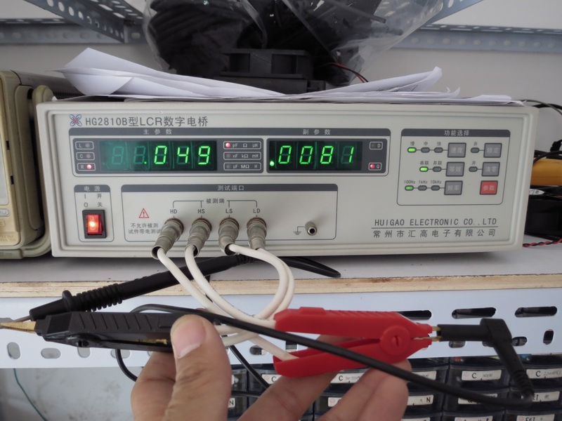

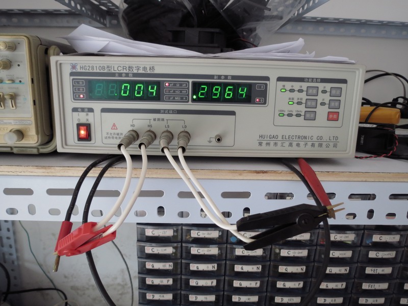

发表于 2013-9-29 20:46:49 | 显示全部楼层
同一根表笔
用二线测95毫欧
用四线测45毫欧
用1A大电流恒流测33毫欧

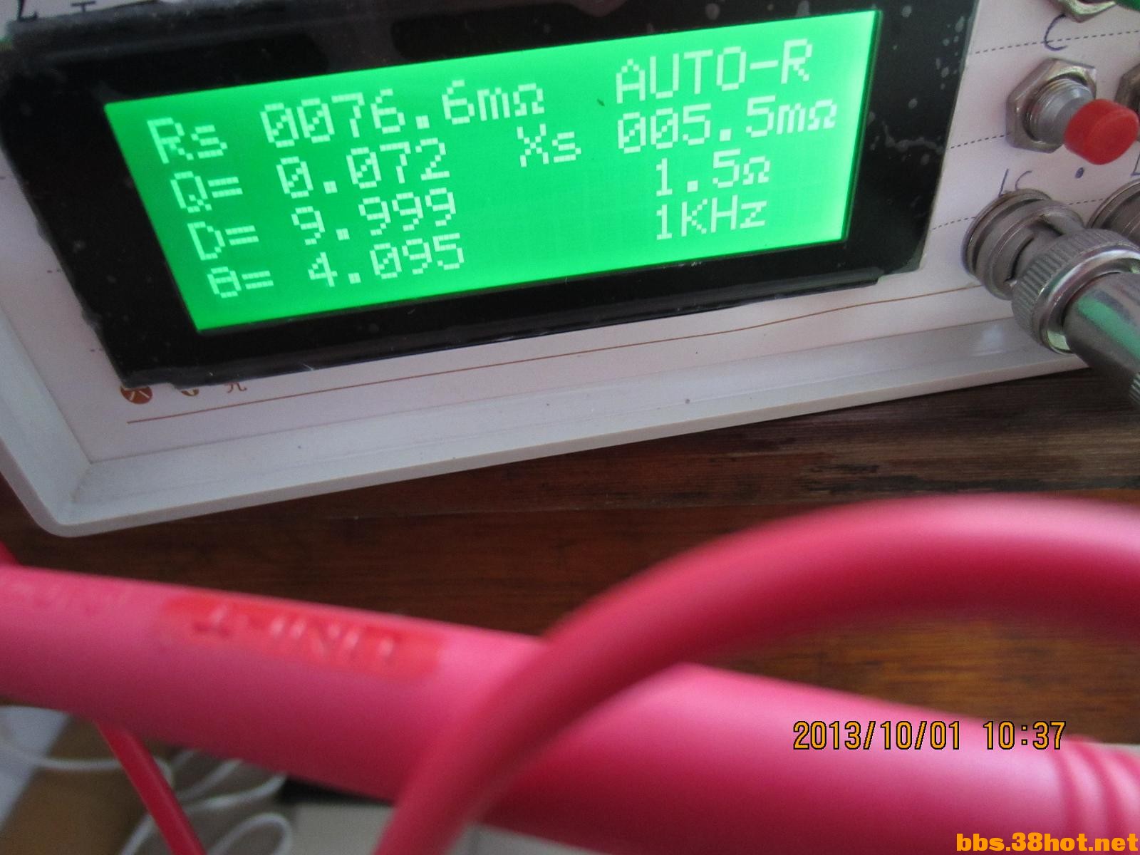

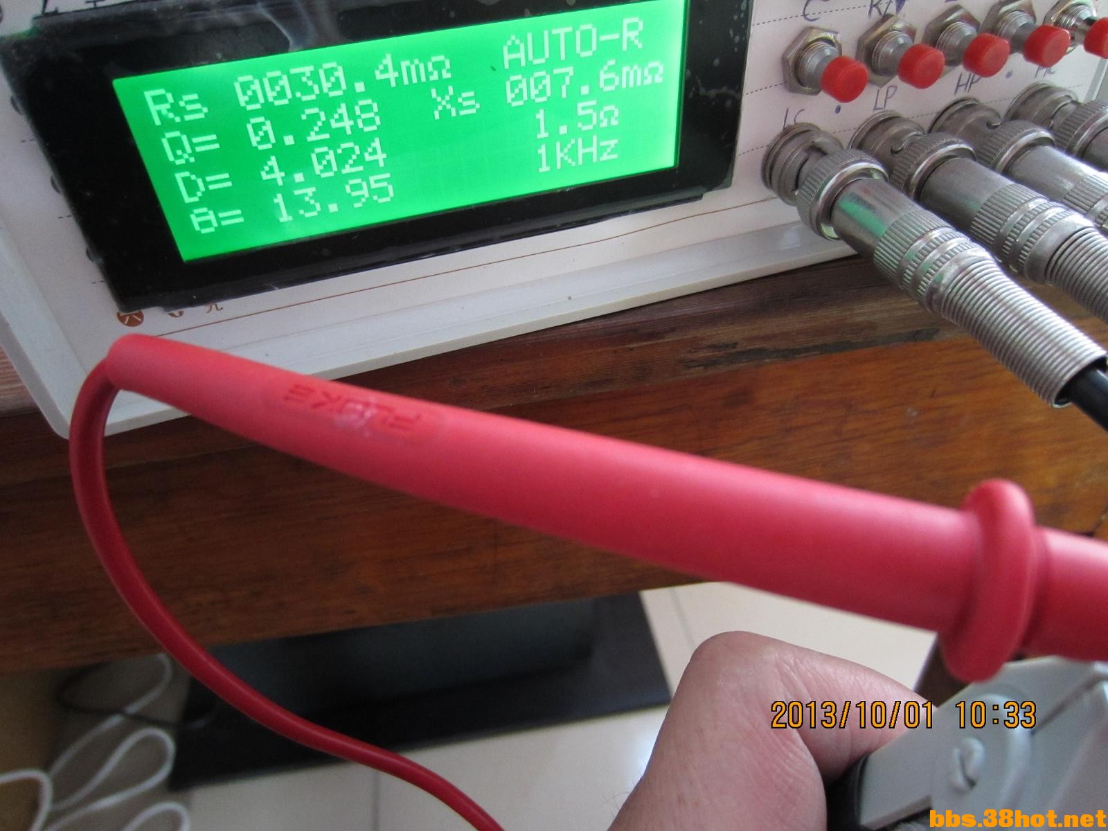

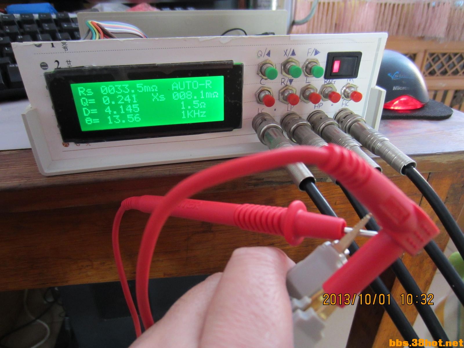

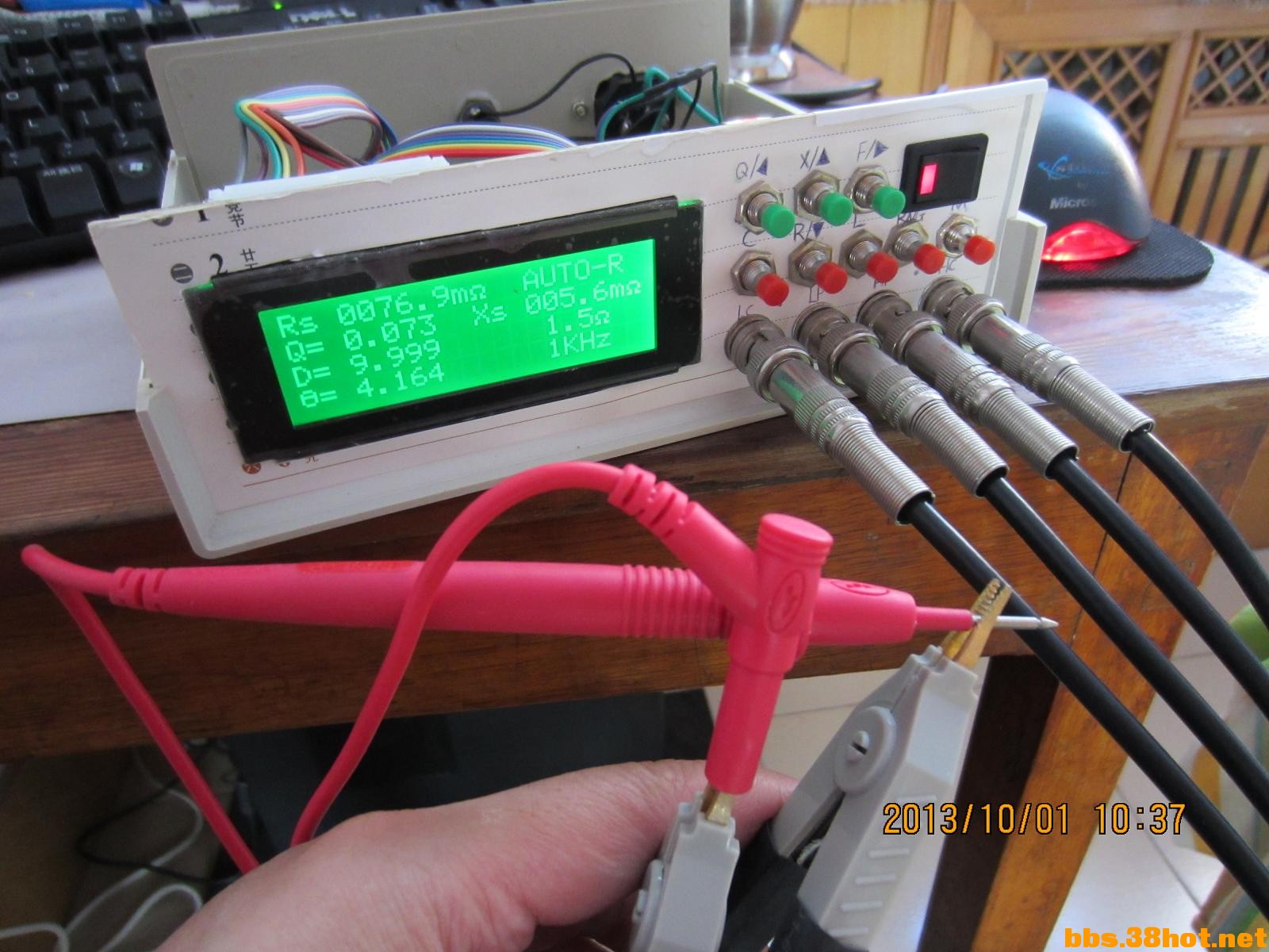

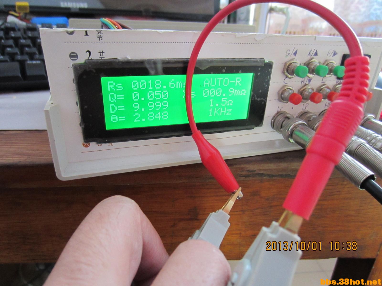

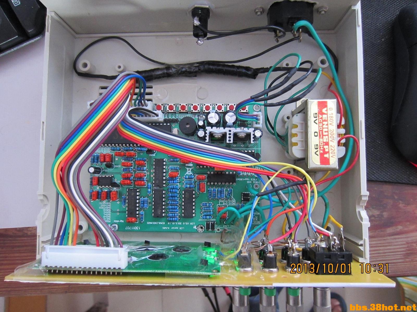

业余数字电桥
首先是楼主的center为台湾群特为33.5毫欧
再一个fluke的型号不知。反正不是15b 17b用的那种 为30.4毫欧
下一个是优利德的表笔 为76毫欧左右
再一个优利德的锷鱼小测试夹 18毫欧左右。
手里目前只有这些测试对象。仅供参考。不得不说测低阻还是电桥好用。万用表测不了自己表笔的电阻。

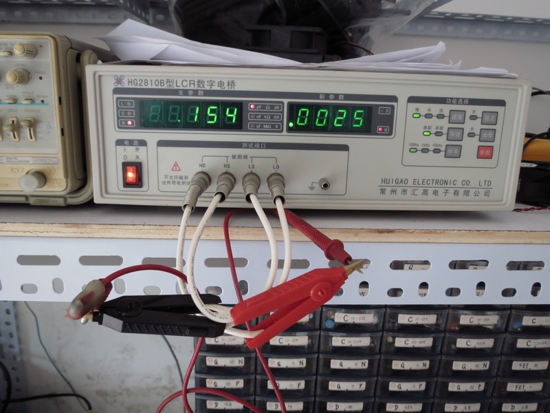

发表于 2013-10-2 01:28:45 | 显示全部楼层
现在经常用的国产山创表笔49毫欧
用了10年的表笔154毫欧

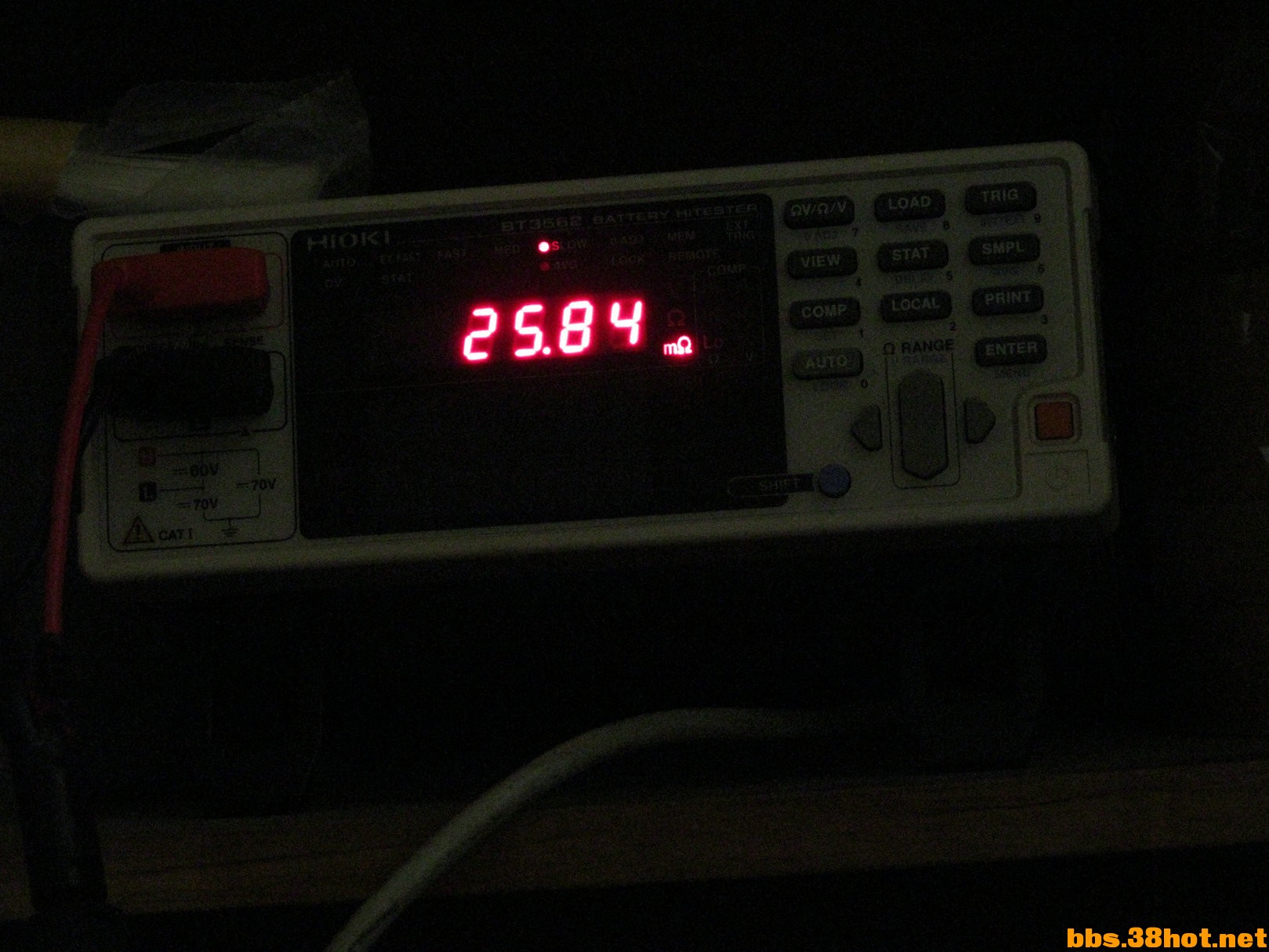

发表于 2013-10-2 07:35:30 38hot手机频道 | 显示全部楼层
