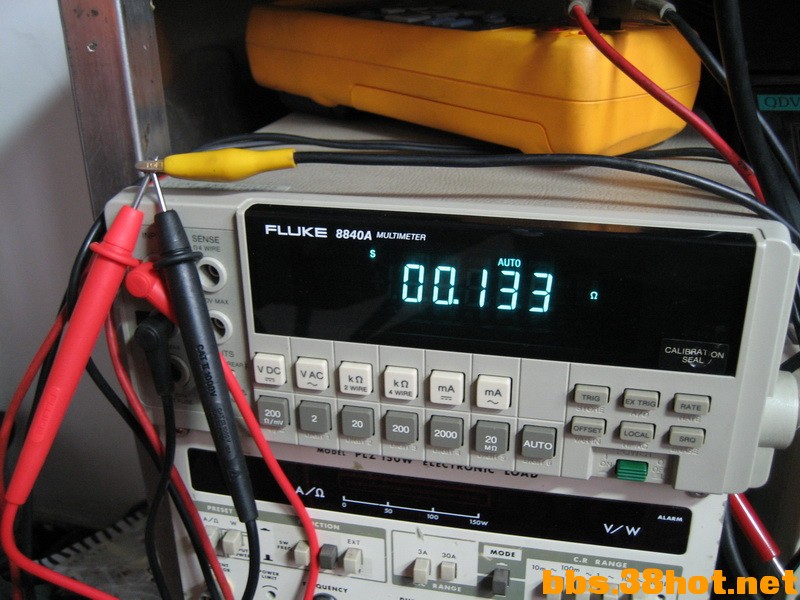

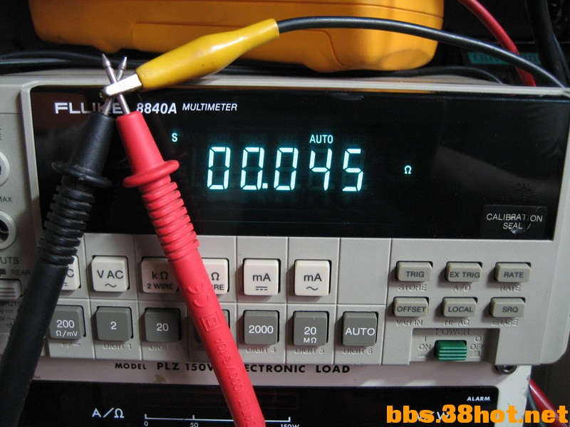

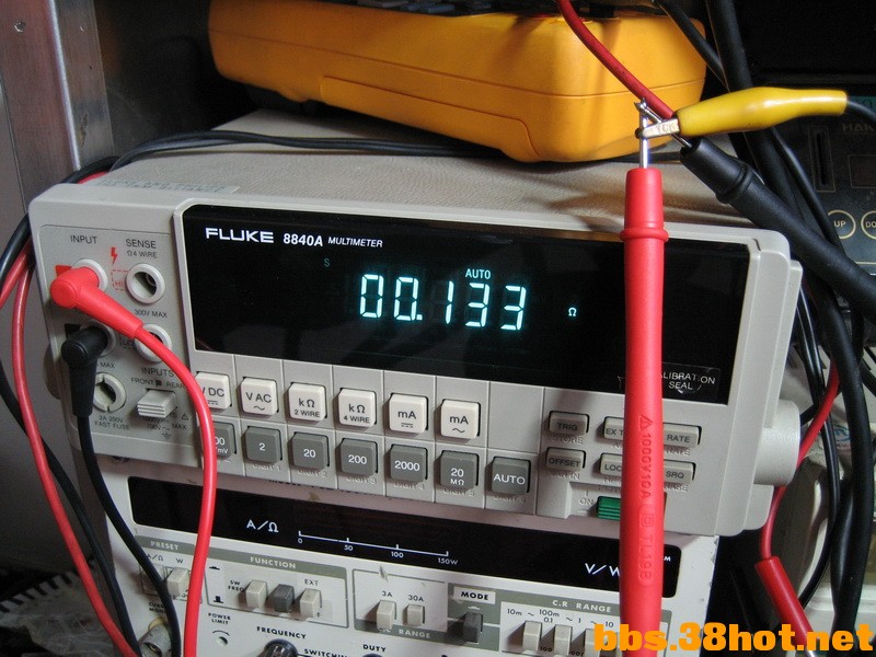

我先抛砖引玉,测试TL19B,TL75,HIOKI电流钳的标配表笔,美国CENTER表笔,Pomona表笔。一只好的表笔不但要有优质的线材,良好的手感,还要有足够低的阻值。

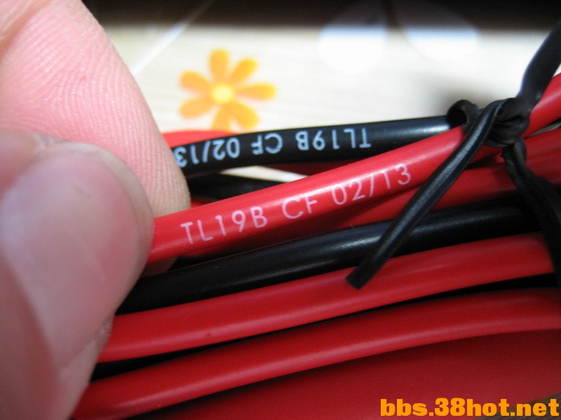

先来福禄克的TL19B,18元一只,线的材质和感觉和TL75没有差异。不算软,偏硬,属于入门型号,只能算够用。

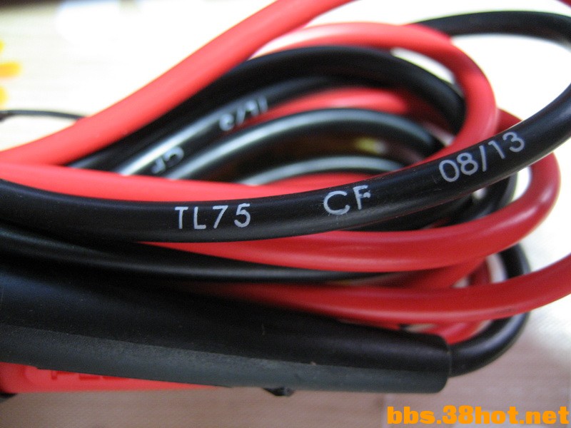

然后来福禄克的TL75,好像现在15B 17B ,101什么的都带这个型号了,线材手感和TL19B一样,也挺硬,属于凑合用的类型。

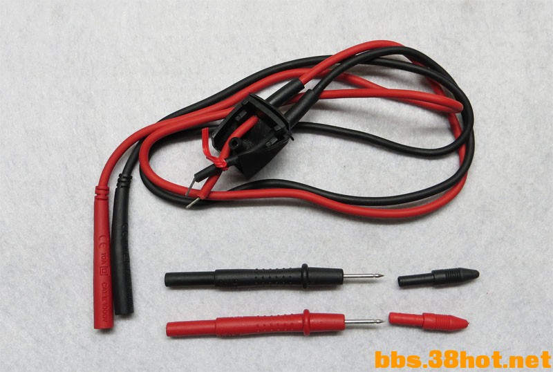

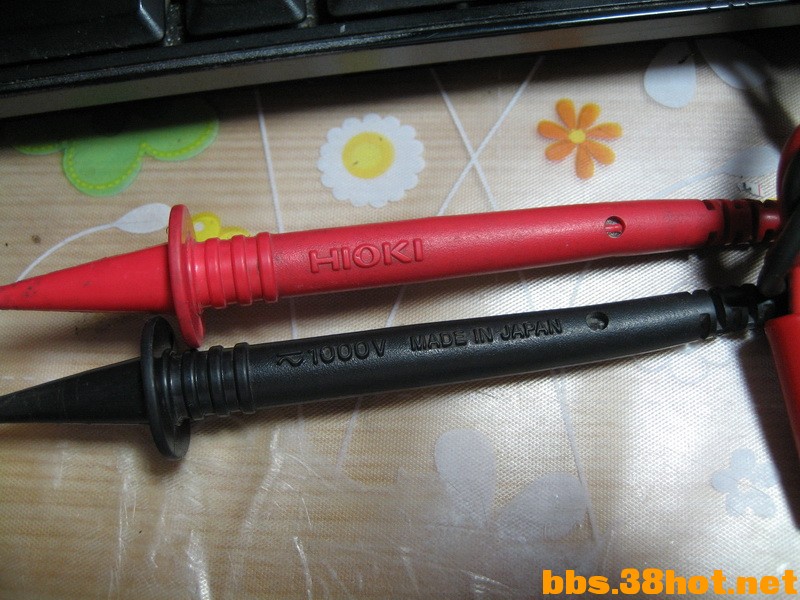

然后是HIOKI电流钳上带的一只表笔,这个是专用插头,我自己换了香蕉头,稍微影响测试效果的。这个线看上去很细,但是非常软,好用。

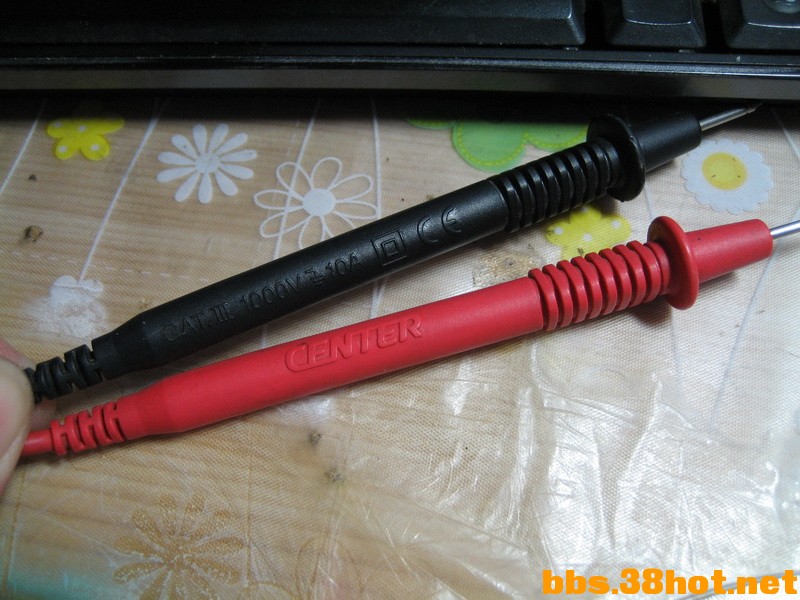

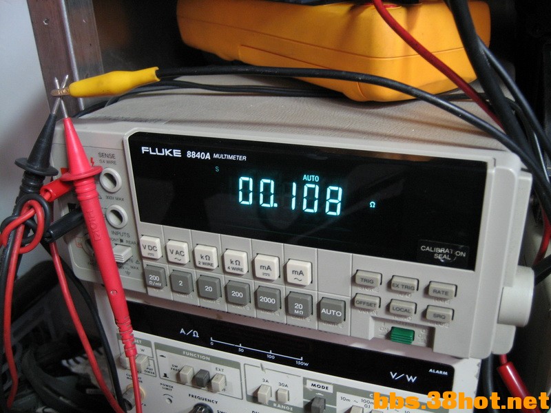

接下来是美国的CENTER,好多年前买的了,当时才花了10元。这个线超软,像面条一样,握笔的地方是三角形的,手感很好。

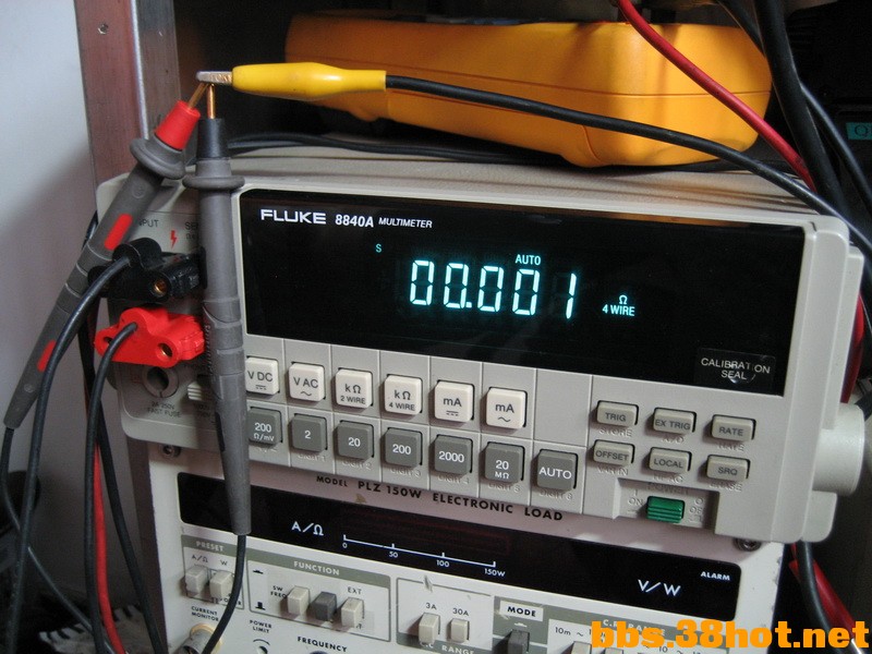

最后测一个Pomona的,这个线又细又硬,表笔握感也不好,卖的还死贵,如果这只是一只普通表笔,那真都没买的必要了。

发表于 2013-9-29 16:35:06 | 显示全部楼层
我用1A恒流测TL75单根38毫欧
安捷伦1165单根25毫欧
散表笔自己焊头子的单根35毫欧
用台表4线测出来的电阻比1A恒流测出来的大一点

4线也不是这样玩的啊?看不明白呢?
发表于 2013-9-29 16:57:13 | 显示全部楼层
话说...pomona是4线...其他是2线...
 楼主| 发表于 2013-9-29 17:01:47 | 显示全部楼层
绝对整烂 发表于 2013-9-29 16:56
4线也不是这样玩的啊?看不明白呢?
难道要我拿4线当2线的用么?

发表于 2013-9-29 17:05:08 | 显示全部楼层
最后的四线测试不能说明问题。

发表于 2013-9-29 17:43:34 | 显示全部楼层
两根表笔1毫欧可能吗?我的fluke表笔单根可就是30毫欧左右。你这两根线1毫欧完全不可思议。
发表于 2013-9-29 17:49:20 | 显示全部楼层
呵呵。看明白了。楼主其它表笔都是普通测试。最后一张是四线制测量。已经排除表笔因素了。这样比还有啥参考意义呢?呵呵。要测就要弄一个真正的电桥单根线测内阻。

美国的CENTER?
应该是台湾的吧?
这表笔我也有。我用数字电桥测试过。单根表笔内阻是35毫欧左右,稍稍不及fluke的表笔内阻。所以楼主的测试完全不准啊。呵呵。
发表于 2013-9-29 17:59:55 | 显示全部楼层
楼主应该用pomona的那对四线测其他的...
测小电阻两线四线区别蛮大的

发表于 2013-9-29 18:07:09 | 显示全部楼层
天津飞达 发表于 2013-9-29 18:02
好吧,那就台湾的,二手购入的,不清楚。但是测试方法都是一模一样的,没有什么特殊的手法,换别的表测试 ...
等我上测试图给你看。恰巧我也有CENTER的表笔。也有fluke的
发表于 2013-9-29 18:07:32 | 显示全部楼层
poroma那对不要用4线测...如果设置没用的话就让一边的香蕉插悬空
用4线测这对表笔的话,实际上只是测的笔尖的电阻

不如用这个四线测其他表笔
发表于 2013-9-29 19:04:56 | 显示全部楼层
四线的表笔,已经完全不用考虑线阻了。对于没有四线测量功能的表才在乎表笔的线阻

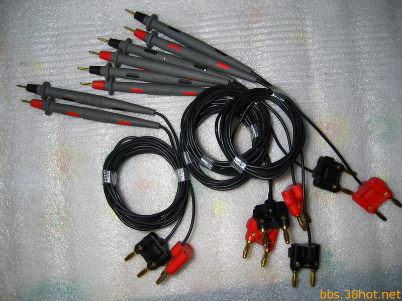

咱的自制表笔也亮一下:1.福禄克原装TL175
2.坛里面收的5元一对的福禄克线材(用了两对,有点长),加15元的一体成型纯铜笔头。
