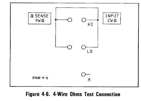

4-106、所需仪器
电阻校准和测试需要的仪器在下边列出。如果HP3468A/B使用三分之一量程校准,所需的标准值在后边列出,如果HP3468A/B在满量程校准,使用的标准电阻是30k,3k,等等类推。
100Ω±0.0005%,
1kΩ±0.0005%,
10kΩ±0.001%,
100kΩ±0.001%,
1MΩ±0.002%,
10MΩ±0.01%。
待续。。。
4-107、校准和测试步骤。
按后边的步骤操作。
a、通过按蓝色shift键然后按SGL/TRIG(TEST/RESET)键,使3468A/B复位。
b、确认后面板的校准开关打开(也就是向下的位置)。
c、(步骤1)设置HP3468A/B到电阻功能,300Ω档位。
d、按SGL/TRIG键设置为单次触发。
e、短接输入端子。如果是执行四线校准,按图4-6短接。

h、(步骤2)链接300Ω或者100Ω标准电阻到输入端子。如果是四线校准,按图4-7链接。
