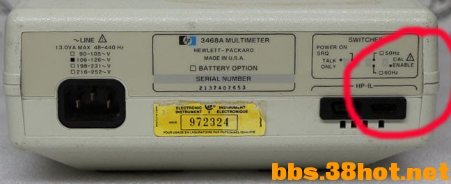

备注:后面板的开关可以不打开机壳即可调整,步骤如下:
1、在光源下找到仪器的校准开关。
2、后面板相应位置插入小的螺丝刀。
3、用小螺丝刀拨动开关打开或关闭。

a、ENABLE CAL
当校准万用表的时候,后面板的校准开关没有处在校准位置。当试图校准万用表的时候,首先要确认校准开关处于打开的位置。

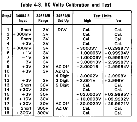

4-86DCV校准

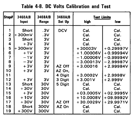

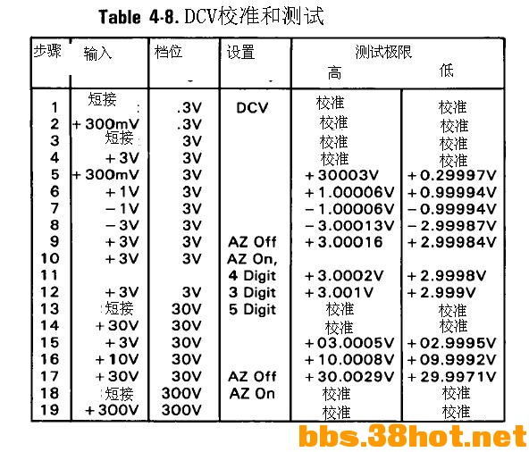

DCV校准信号和测试信号参考表4-8.表中的每一步在括号中注明。除非另有说明,校准和测试信号都是输入到HP3468A/B的输入端子。

b、确认后面板的校准开关打开(也就是向下的位置)。

d、(步骤1)短路HP3468A/B的输入端,设置仪器为0.3V档。
e、按蓝色shift键然后按LOCAL(CAL)键。
f、按SGL/TRIG键一次,然后移去输入端子的短路线。
g、设置电压源输出0V。

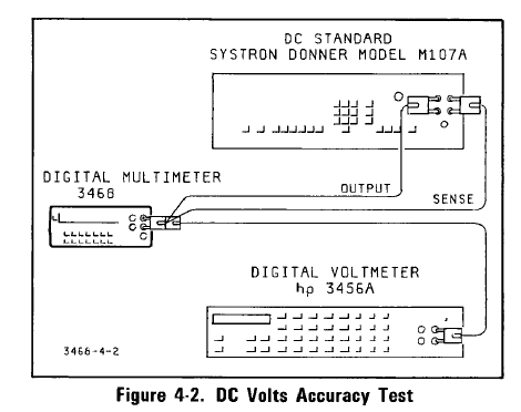

h、(步骤2)按图4-2连接HP3468A/B、校准源和HP3456A,三者都是用稳压电源供电。
i、设置电压源输出300mV,记下HP3456A的读数。
j、按蓝色shift键再按LOCAL(CAL)键。
k、使用HP3468A/B的上下档位键调整万用表的读数,直到HP3468A/B的读数和HP3456A的读数一样。
l、按SGL/TRIG键(单次触发)一次。

m、(步骤3和4)从HP3468A/B移走3456A和电压源接线,HP3468A/B设置为3V档位,将输入端子短接。
n、使用e到l步骤的方法校准3V档位的零点和满度。基准源相应地由300mV改变为3V。
o、如果不需要执行3V档位的性能检查,从3468A撤下电压源,继续步骤q。
p、如果需要进行3V的性能检查,按下边的操作。
1、按INT/TRIG键设置为内触发模式。
2、(步骤5)电压源设置为300mV输出。
3、使用数字表检查HP3468A/B的读数与3456A比较,差异在表4-8规定的限度之内。
4、(步骤6)设置电压源输出1V,检查读数。
5、(步骤7)反转电压源的极性,输出-1V到HP3468A/B。检查万用表的读数。
 楼主| 发表于 2013-9-18 17:45:59 | 显示全部楼层
6、(步骤8)输出-3V到HP3468A/B,检查读数。
7、(步骤9)反转极性,输出3V到HP3468A/B,检查读数。
8、输出3V到HP3468A/B时,按蓝色shift键再按INT/TRIG(AUTO/ZERO)键关闭自动零,检查读数。

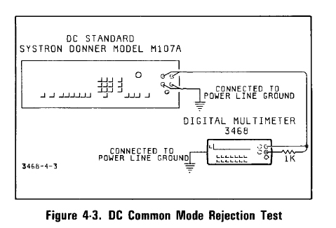

x、如果直流共用模式测试完成,按下边的步骤继续操作。
1、设置HP3468A/B为0.3V档位。
2、连接1KΩ的电阻到HP3468A/B的红黑输入端子。
3、记下HP3468A/B的读数。
4、当直流电压源关闭时,按图4-3连接。
5、设置电压源输出400V并且打开输出,检查并确认HP3468A/B的读数与第三步记下的读数比较差在0.040mV之内。
6、关闭基准源输出并撤走,DCV的校准和测试完成。如果任何测试失败,参考本手册第七章维修。

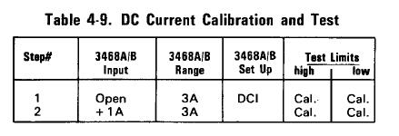

4-90、直流电流校准和测试

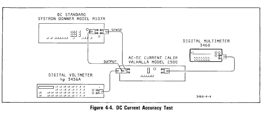

4-91、直流电流的校准源、测试信号和测试容限参考表4-9.表中的每一步骤会在下边步骤中用括号注明。所有测试信号都输送到万用表的电流插孔和黑插孔。
4-92、所需仪器
后边列出直流电流校准和测试所需要的仪器。
数字表HP3456A
DC电压源M107
AC-DC电流源VALHALLA2500
4-93、校准和测试步骤
按下边步骤操作。
a、通过按蓝色shift键然后按SGL/TRIG(TEST/RESET)键,使HP3468A/B复位。
b、确认后面板的校准开关处于打开的位置(在向下的位置)。
c、(步骤1)设置HP3468A/B到直流电流3A档位。
d、按按SGL/TRIG键设置为单次触发。
e、确认连接线尚未连接。
f、按蓝色shift键然后按LOCAL(CAL)键。
g、按SGL/TRIG键(单次触发)一次。
h、设置电压源为1V输出。
待续。。。
 楼主| 发表于 2013-9-23 09:20:44 | 显示全部楼层
i、设置电压表到直流电压功能1V档位,六位半模式。
j、设置电流源到1A档位。
k、按图4-4 连接电压源、数字表到电流源。
l、(步骤2)按f和g步骤校准HP3468A/B.
m、在同样的校准点执行检查时,不需要检查。从电流源移走电压源、数字表,从3468移走电流源。HP3468A/B的直流电流校准和测试完成。

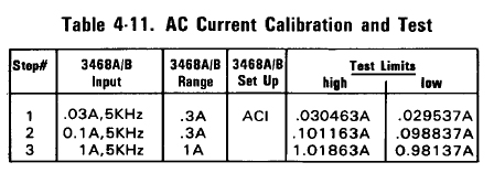

4-99、交流电流测试(可选)

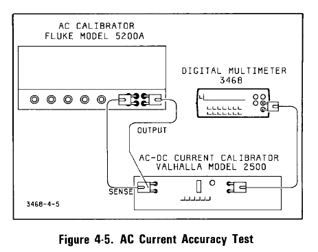

4-100、档直流电压和交流电流校准完成,交流电流不需要进行校准。如果交流电流的精度有怀疑,可以进行后边的性能检查,测试信号和测试容限参考表4-11.每一步会在后边的描述中用括号注明。所有的测试信号从电流端子和公共黑插孔输入。
 楼主| 发表于 2013-9-23 09:21:53 | 显示全部楼层
4-101、测试仪器
交流电流校准和测试的仪器如下。
AC校准源Fluke5200A选件05
AC-DC电流校准源
 楼主| 发表于 2013-9-23 09:21:58 | 显示全部楼层
4-102、测试步骤。按下边的步骤操作。
b、(步骤1)HP3468A/B设置为AC电流,0.3A档位。
c、设置电压源输出0.3V,5kHz。
d、设置交流电流源输出100mA档。
e、按图4-5链接仪器。
f、检查HP3468A/B的的读数。
g、(步骤2)设置交流校准源输出1V5kHz,检查HP3468A/B的读数。
h、(步骤3)设置HP3468A/B为3A档。设置交流电流源为1A档位。检查HP3468A/B的读数。
i、移走电流源、电压源,交流电流检查完成。

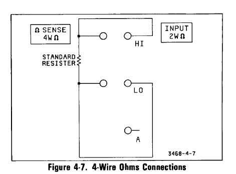

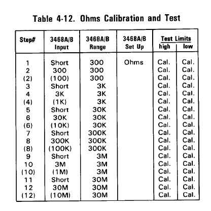

4-103、电阻校准和测试
4-104、电阻功能可以在两线或四线之一校准。不能两者都校准。确认在将要使用的那种功能校准。如果3468在两线电阻校准,标准电阻连接到3468的输入端子。如果HP3468A/B按照四线校准,标准电阻的链接按图4-7.
4-105、电阻的校准源、测试源及测试量限参考表4-12.其中的每一步会在后边的叙述中用括号标出。所有的基准源都连接到输入端子。HP3468A/B可以使用1/3量程或满量程之一校准,两种标准电阻及测试规格在表4-12中给出。三分之一校准的规格在括号中标出。
待续。。。
