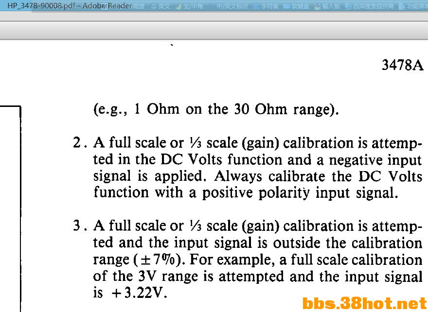

shj117 发表于 2013-9-20 03:27
真的假的? 3478A的30V档都可以用10V校正,为什么300V档反而不可以用100V校正呢?
看此帖,很详细 https://bbs.38hot.net/thread-8184-1-2.html
发表于 2013-9-20 16:51:06 | 显示全部楼层
默认300V校正,并不一定非要300V标准源,这是2码事。我也没有看到帖子中有说∶非要300V。8840A的20V量程校准,档默认输入为19V,3478A的30V档量程校准,默认输入为30V,但它们都允许输入10V基准来校正(可以通过键盘输入你实际所接的标准值)。精度要求更高、更常用的20V(或30V)档,都允许用10V来完成校准,反而200V(或300V)档不能用100V来完成校正,这不会是真的!

发表于 2013-9-20 23:23:47 | 显示全部楼层
shj117 发表于 2013-9-20 16:51
默认300V校正,并不一定非要300V标准源,这是2码事。我也没有看到帖子中有说∶非要300V。8840A的20V量程 ...
很高兴和你讨论,不知道你有没有实际操作过
https://bbs.38hot.net/thread-8184-1-2.html 该帖中有这一段
补充说明:输入的标准值允许 在规定值的加减7%范围内。超过的话会出现“VALUE ERROR”错误提示并拒绝操作。虽然在这个范围内的输入值都可用,但是偏离标准值的输入要通过键盘加减操作修正,因此从操作方便的角度看,输入的值越接近标准值越好。
100伏显然超过了标准值(300v)的7%的范围,无法校准
发表于 2013-9-21 12:21:54 | 显示全部楼层
https://bbs.38hot.net/thread-8184-1-2.html 该帖中有这一段 ...
很明显,你有2个地方搞混了∶
一是默认输入校正电压,只是厂家推荐,并非必须。就象300k欧档,我们不必非要找300k电阻去校正,我们可以用100k的。
二是所谓“土7%”,也不是单指默认校准值的士7%,而是指你具体选择的输入标准值的土7%,举例∶我用10V基准去校准3478A的30V档,当我实际输入的电压小于9.3V或大于10.7V时,校准可能无法进行。
发表于 2013-9-21 13:40:02 38hot手机频道 | 显示全部楼层
shj117 发表于 2013-9-21 12:21
很明显,你有2个地方搞混了∶
一是默认输入校正电压,只是厂家推荐,并非必须。就象300k欧档,我们不必 ...
300v是厂家的规定值并非推荐值,这点你无法改变

发表于 2013-9-24 10:56:44 | 显示全部楼层
请给出你说的话的出处,在 HP 的 3478-90008 服务手册第四章“性能测试和校准”的 4-12 页中对这个问题描述如下,我也仔细阅读了第四章,并为在其它地方指出只有 300V 档特别只能用 300V 进行增益校准。
发表于 2013-9-24 13:27:50 | 显示全部楼层
又看了遍服务手册,确实提到DCV可以1/3刻度的校准方式,自己也动手实践,发现30v档校准时输入10v,会显示10.0000?,也就是说在30v档输入10v电压3478A是可以识别出来1/3校准方式,以此类推应该可以输入100v电压校准300v档(1/3刻度校准300V档),我以前的理解有误(认为只有电阻档可以1/3方式校准),多谢网友的讨论
