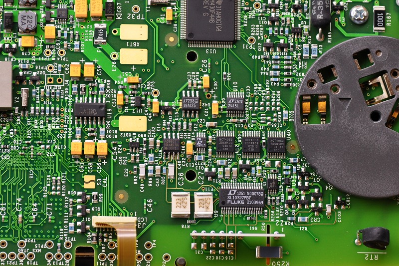

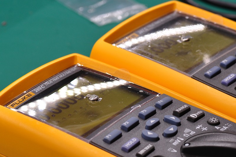

受不了,终于把FLUKE 287C/289C的电容换掉,另上N多高清图,看个够
发表于 2013-9-8 23:58:46 | 显示全部楼层 |阅读模式

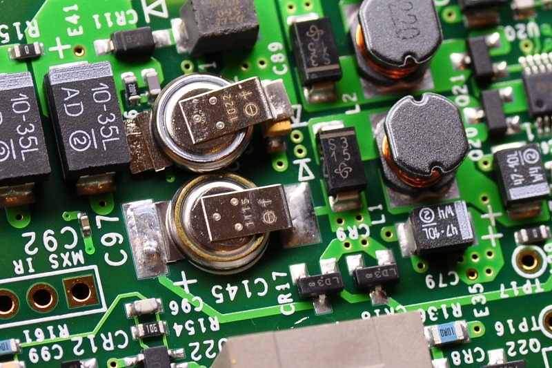

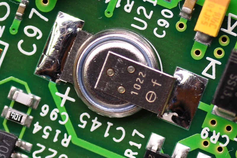

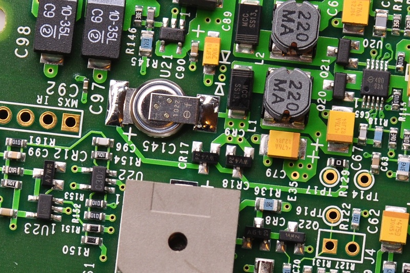

原来想就让它这样就算了,但好表变得不完美了总让人难受,有人说可以寄回FLUKE保修,但保修以后会贴个封条,还要等上多天,算了,在某宝买了两只电容回来,把两只表的一起换上,
两只新电容
新旧对比一下
换好的效果
放大再看看

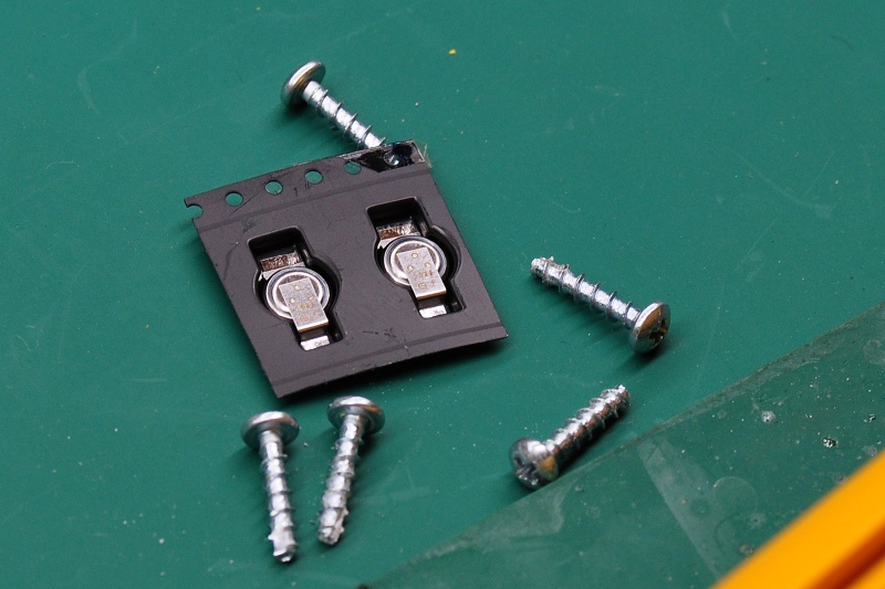

换出来的两只坏东西

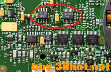

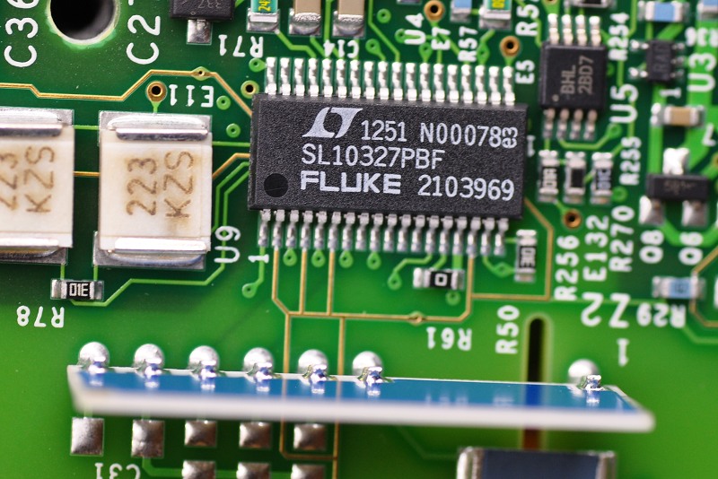

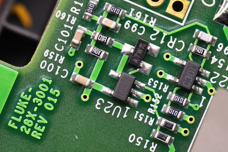

个人感觉厂家这个地方做有些不足。只要这个红圈中的这个IC坏了,直通过去,后面的将会尸横遍野。后面几个4053挂了倒也不会心疼,但那个基准和ADC挂了就...。我修的那张主板,其中有一张就是这个坏了,后面的差不多挂完了。最后,不修了。
 楼主| 发表于 2013-9-9 00:28:28 | 显示全部楼层
38hot_321 发表于 2013-9-9 00:20
个人感觉厂家这个地方做有些不足。只要这个红圈中的这个IC坏了,直通过去,后面的将会尸横遍野。后面几个40 ...
请问这个IC是什么型号,,是LDO吗?

发表于 2013-9-9 00:39:12 | 显示全部楼层
zhikai_wu 发表于 2013-9-9 00:28
请问这个IC是什么型号,,是LDO吗?
同有此问,如却像楼主所言,那这就应该是一个设计缺陷了

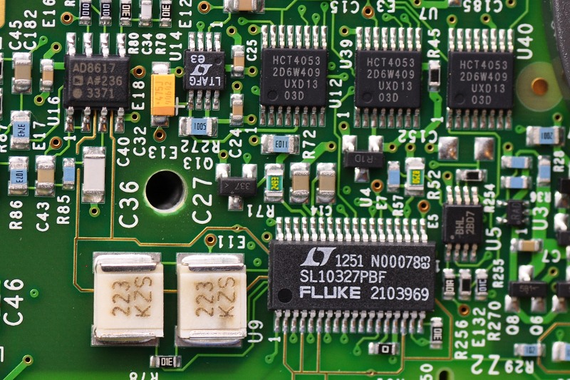

 楼主| 发表于 2013-9-9 01:05:41 | 显示全部楼层

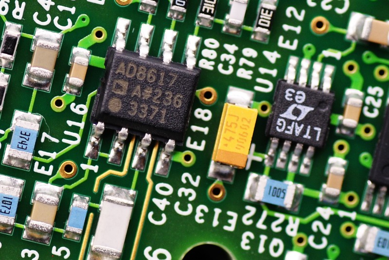

对了,哪个芯片是基准和ADC啊?
发表于 2013-9-9 08:17:53 | 显示全部楼层
zhikai_wu 发表于 2013-9-9 01:05
对了,哪个芯片是基准和ADC啊?
图中红圈中的,8Pin的是参考;另一个就是ADC了。
发表于 2013-9-9 08:19:11 | 显示全部楼层
哦,那个5个脚的是LDO,带输出允许功能。
 楼主| 发表于 2013-9-9 08:24:06 | 显示全部楼层
学习了,还有这两个各是什么型号啊?刚查了,查不到
发表于 2013-9-9 08:33:48 | 显示全部楼层
在LT官网上有的。参考是1019,ADC是LTC2415
发表于 2013-9-9 08:42:52 | 显示全部楼层
电池换的不错,好手艺。用这么好的表只用8块钱的烙铁,。。。。技术高

发表于 2013-9-9 09:25:17 | 显示全部楼层
原机的电池编号是1115,LZ换上的是1022,按我的理解是LZ换上的电池不够新鲜,不知道我的理解对不对,哪位DX说下这些电池的编号问题,让我等学习学习。
 楼主| 发表于 2013-9-9 09:31:04 | 显示全部楼层
蜗牛007 发表于 2013-9-9 09:25
原机的电池编号是1115,LZ换上的是1022,按我的理解是LZ换上的电池不够新鲜,不知道我的理解对不对,哪位DX ...
是的,我也是买回来才发现,好的就行,不过相信这东西应该很快就要换了。。

发表于 2013-9-9 17:19:28 | 显示全部楼层
记得好像讨论过这个“电池”,貌似厂家说“密封圈出现棕色析出物是正常的”,难道还是不行?
 楼主| 发表于 2013-9-9 17:30:04 | 显示全部楼层
我觉得不关“棕色析出物 ”问题,,是这个电容失效了,我换了两只,一只有“棕色析出物 ”,另一只很干净的,可惜也失效了。
发表于 2013-9-9 17:42:26 | 显示全部楼层
zhikai_wu 发表于 2013-9-9 17:30
我觉得不关“棕色析出物 ”问题,,是这个电容失效了,我换了两只,一只有“棕色析出物 ”,另一只很干净 ...
原来如此。
另外我有个猜想,我认为此“电池”的焊接端子太宽大了,导致:
1、焊点很大。
2、传热很好。
于是导致焊接时,大量的热,传导到器件上,导致器件失效,或内部隐患。
以此器件的重量和体积,貌似可以减少焊接端子的宽度,甚至加个波浪曲折,以减少焊接热影响。
