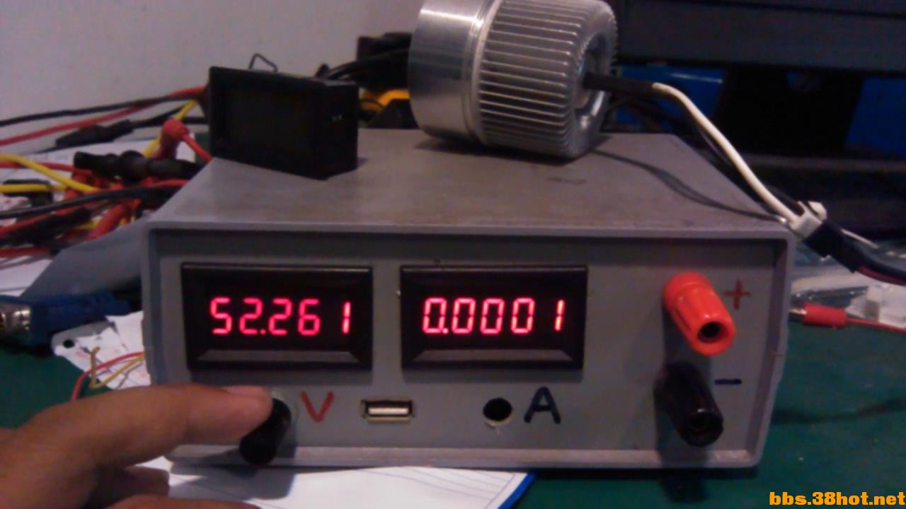

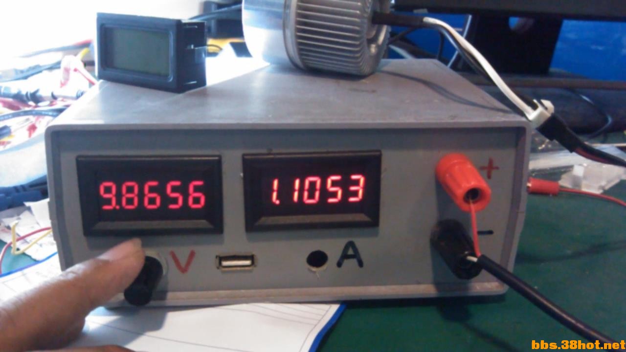

DIY的5位高精度电压表与校准仪对比了下,低电压范围很满意,继续研究高电压

 楼主| 发表于 2013-7-17 15:24:20 | 显示全部楼层
keye 发表于 2013-7-17 03:15
再仔细看了第二个视频,估计是第一个视频里面的电源慢
现在的速度已经很过了,比万用表快很多,我都想调慢点,太快了数字变化太频繁也不好,第一个视频因为用的是校准仪,数控输出调节有个过程,不是电压表慢,是输出的电压慢。
 楼主| 发表于 2013-7-17 15:36:52 | 显示全部楼层
marshallemon 发表于 2013-7-17 13:19
这种电压表TB上已经有卖的了,价格也不贵
哪里有?没看到,有二三十元买得到量程0-100V或者0-200V这个精度的?你说的好像是那个0-33V三位小数显示的吧?那个我也有个,精确度我也与校准仪比较过,误差在2-8mV,测量mV的时候最好小数点后面4位用起来才放心,而且那个不支持输出数据给电脑采集,最主要的我的几个实验电源都是0-53V和0-35V的,没办法用。
我这个现在是0-100V量程,mV档和0-10V档误差在0.1-0.2mV左右,对我来说够用了,高电压档程序里重新改下应该能把误差控制在1-2mV左右,我的目标是最好不超过10mV误差,而且自己做的功能和成本都可以自己控制,没事折腾着玩。呵呵

 楼主| 发表于 2013-7-17 17:55:42 | 显示全部楼层
henserlu 发表于 2013-7-17 17:26
简单的说就是一个有白噪声的系统,对其进行4的n次方过采样求平均后,系统精确度能被延拓n bit。比如对同 ...
我也试过的,精确度是有提升,但是10位AD再怎么过采样也只以达能到12位效果,0-100V分辨率也只有24-25mV左右,想精确到0.1mV是不可能的,否则还要高位的AD干什么,呵呵。

 楼主| 发表于 2013-7-18 19:35:42 | 显示全部楼层
zhyzsn 发表于 2013-7-17 22:24
兄弟啊!看到你这太激动了!我也是买了那个20元的表头后用不上,我是用0-60V,我为了这个MCP3421都折腾1个多 ...
不好意思,我不会汇编,我都是用C写的,我用的就是最普通的STC单片机,11F204和15F204都用过,对单片机没什么要求,只要能读取数据就行了。
 楼主| 发表于 2013-7-18 19:38:27 | 显示全部楼层
dravince 发表于 2013-7-17 23:32
LZ请教一下你的量程切换是怎么实现的?难道是直接用电阻分压?
这么高的电压输入进去分压电阻肯定要用的,用的AD是可编程的,量程切换直接程序里完成。

 楼主| 发表于 2013-7-18 19:53:33 | 显示全部楼层
marshallemon 发表于 2013-7-18 11:42
人家那样设计是有原因的,你若想设计成100uV的分辨率不是不可以,只是3421的噪声不敢恭维,在PGA=1下的只 ...
嗯,现在只是第一次与校准仪对比,还在研究,电路和程序应该还有很多要改的地方,第一步完成0-100V量程的电压表,第二步改成电流表至少要0-10A的量程,这样电压表和电流表才够平时使用的,网上卖的33V和3A量程的对我来说用不到,第三步做成能与电脑传送数据,好在电脑里分析。
