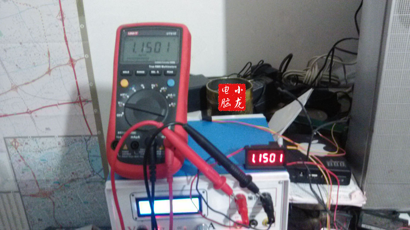

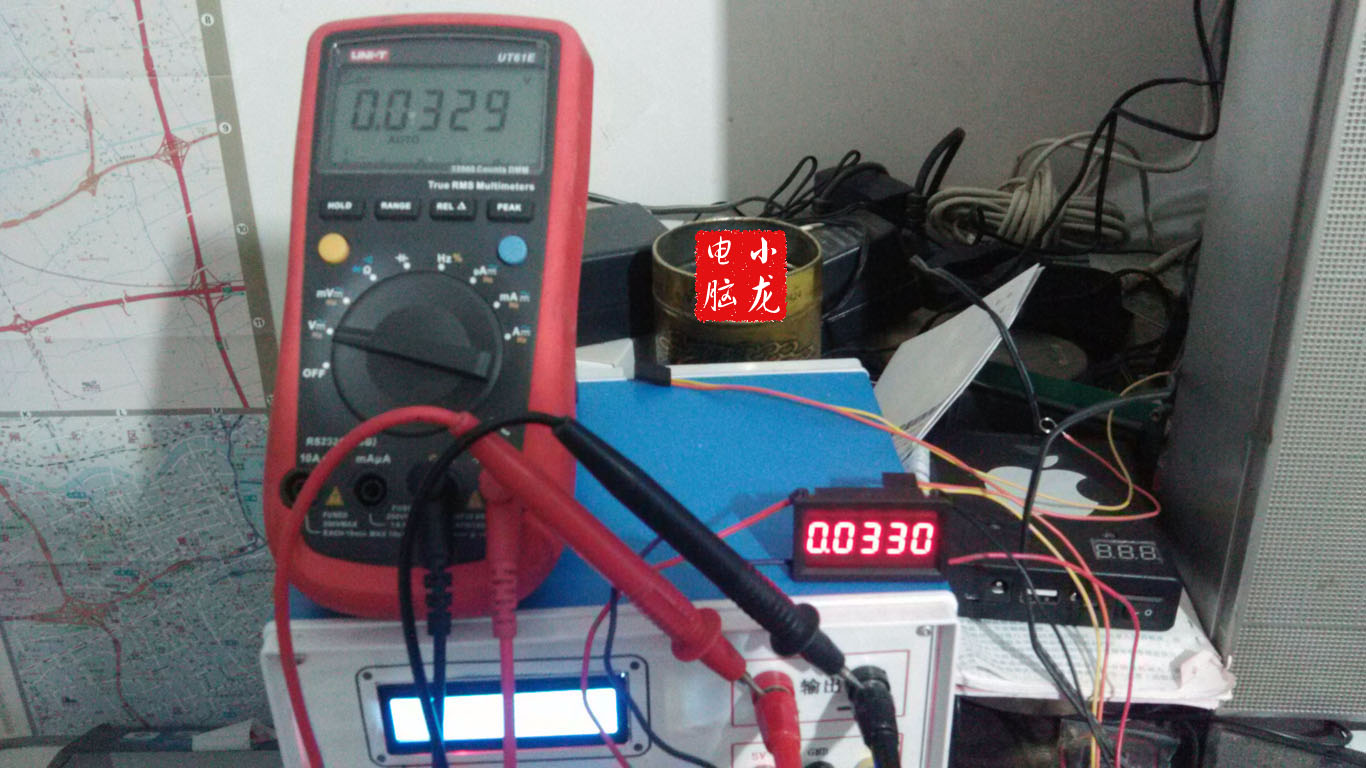

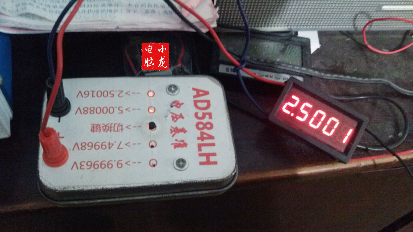

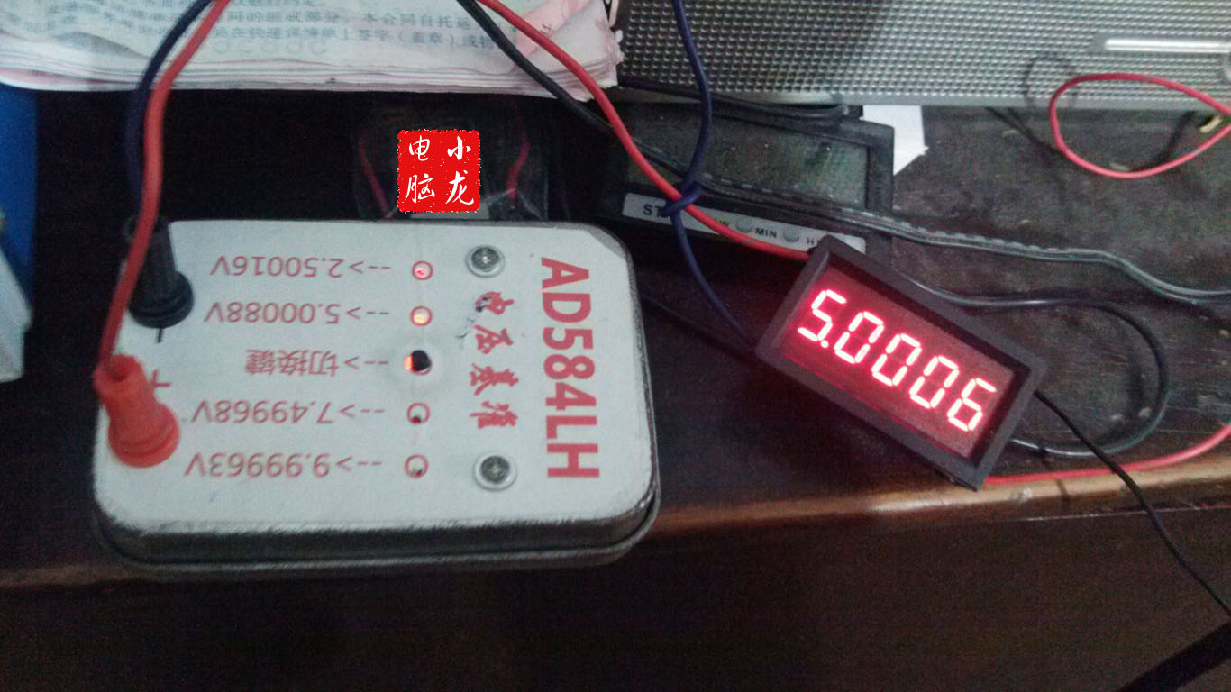

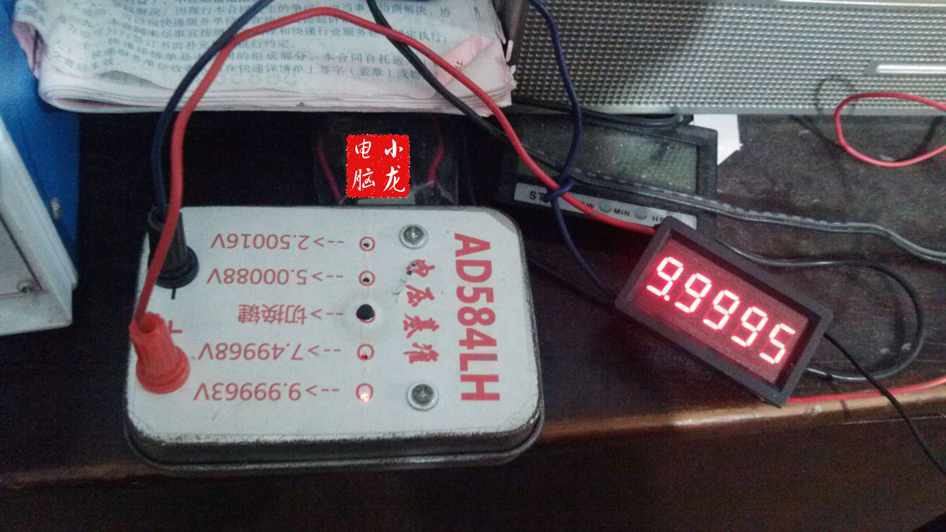

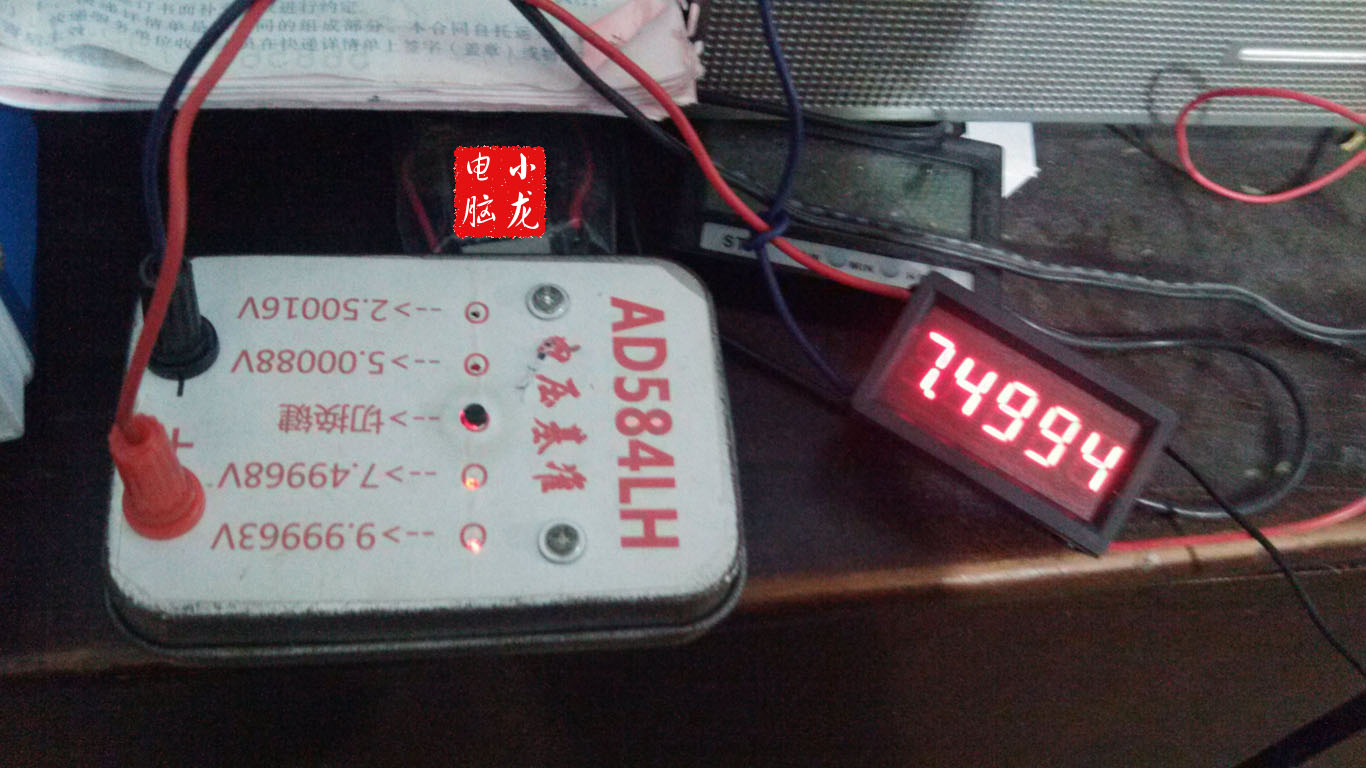

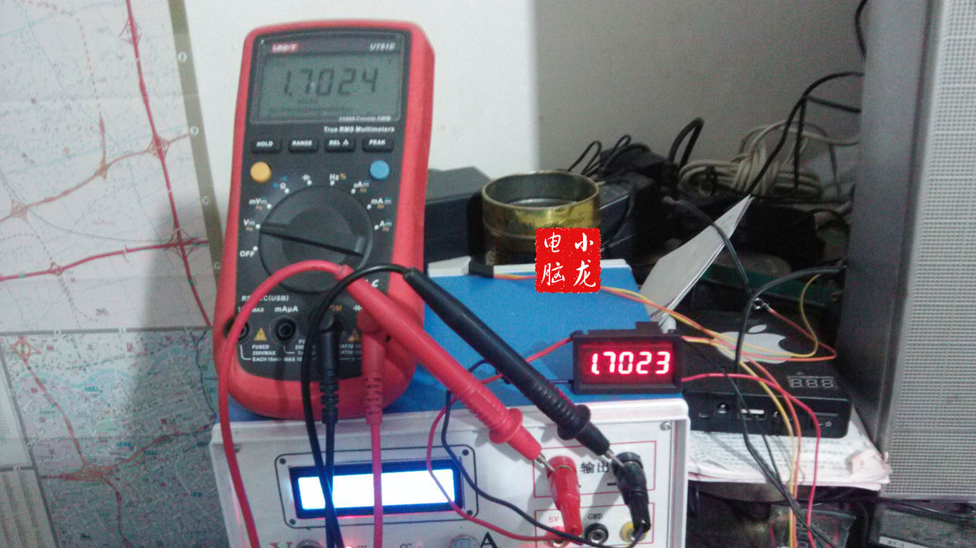

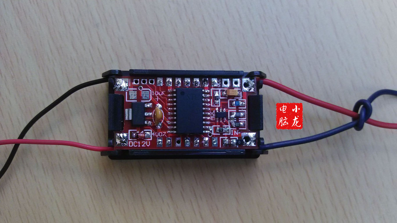

电路板打样好了,焊一个试下效果,先与UT61E万用表做参考调下对比下,很满意,比以前乱搭的电路稳定多了,UT61E的万用表22V以内精度很高,超过22V误差有些大,今天抽空拿到朋友那里用他的校准仪对比了下,小量程很惊喜,0-200mV范围误差也就0.1mV左右,0-10V范围误差最多也就1-3mV左右,10-30V范围误差1-3mV范围,电路做的是0-100V量程,因为这次时间匆忙,程序只做到50V,还有一个50-100V档程序还没完成,先测试0-50V,电压采集点只用了5V和20V两个点,0-10V电压范围是用5V为采集点,10-50V范围是用20V采集点,30-50V范围误差最大有几十毫伏,对我来说有点大,如果以更高的电压采集或分的更细点应该更好些。
现在还未在程序里做修正,我打算再改进下程序,在多设置两个采集点,精度应该还会有很大改善,如果高电压误差还大,再考虑在程序里稍微修正下,稳定之后加个串口输出到电脑,让电脑采集数据后可以用来记录和分析或则做成曲线图,通过采集到的数据分析可以很直观地看道电瓶好坏,继续研究中。。。
这次打样的电路板还预留了焊接康铜丝的位置,可以很方便地改成电流表,先把电压测试稳定了就再做几个电流表,现在测量毫伏电压很准,改成电流表应该很容易,先做几个电压表把电动车上的锂电测试下,然后把实验电源上的电压表全换掉,就不用把万用表带来带去了,UT61E万用表可以休息休息了。

 楼主| 发表于 2013-7-16 23:26:59 38hot手机频道 | 显示全部楼层
zhikai_wu 发表于 2013-7-16 22:56
不错啊,请问这个是用什么AD和什么基准的?
3421
  独立的18位AD采样,AD自带基准
ADC 是AD7920吧? 就是6脚的,还有ADS1110

 楼主| 发表于 2013-7-16 23:35:23 38hot手机频道 | 显示全部楼层
wooz 发表于 2013-7-16 23:17
淘宝上卖的0-33V 5位电压表,就20多元,作者很厉害,
用10bit的STM8S103单片机,校准好了,可以做到全量程 ...
10位AD再怎么修正也没办法修成这样吧,我这个现在是未做修正的状态,天然的,呵呵,今天第一次测试,先找下规律,实在误差大了再修正下。
