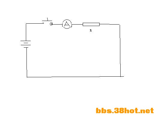

可能你没弄明白,行电流就是一个直流电流,由于电路有保护功能所以瞬间又被关断了,就好比用电池按钮串一个电阻和万用表,你飞快的开和关按钮这时候的电流也是瞬时的,很多速度慢的表就显示不出来数值,速度越快的表显示越接近真实值。

你想象中的原理图,你可以考虑一下,不同的开关,你即使手动开关闭合,切换的时候上升沿跟下降沿,你觉得真的是90度的理想值(如果是90度理想值,就没有打火花了),不同开关肯定不一样,这样就用得上示波器了。
你觉得有1,2秒,其实指针表有惯性,有多少秒你也不知道。意思是你根本不知道脉冲的波形。
即使是【很有规律的直流】,你把50hz交流整流不滤波,用万能表直流档测试,你觉得测量结果应该是什么?因为是50hz,明显1hz周期内,肯定有波形。
