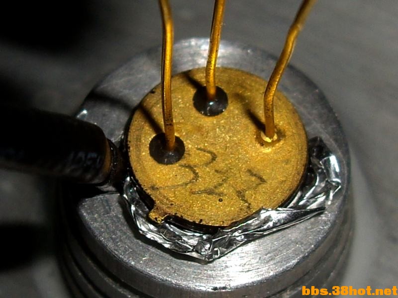

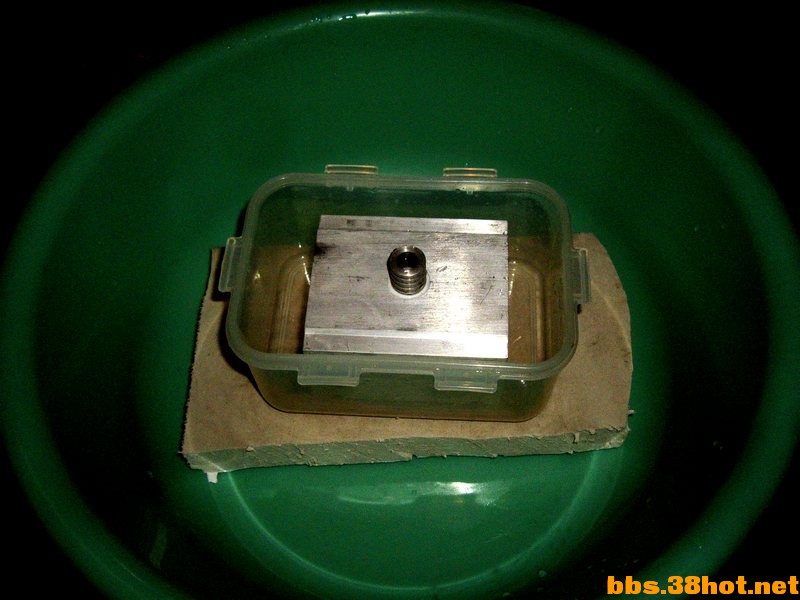

如果没有什么特别的措施的话,得到的数据应该还属正常。在自由空气中测量和在热沉等大质量材料下,得到的结果确实有区别,均温越好跳动越小。这两天我把热沉浸入水中做变温测试,在室温变化1C时,热沉的温度变化时间长达三个多小时。这个方法的好处是简便易行,可通过调整水量来获得大的时间常数。

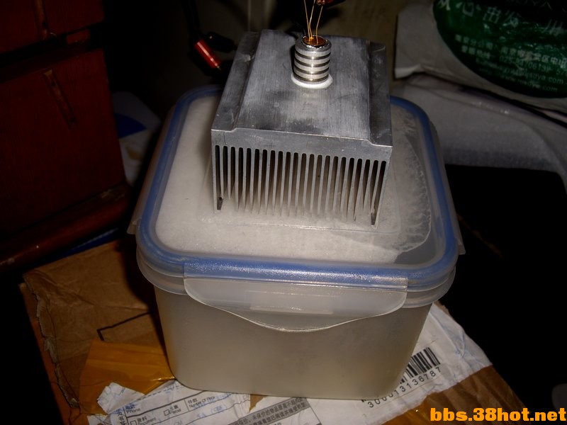

获得低于室温的办法也很简单,在热沉上放几块冰就完事儿了:
在冰盒上降温比较慢:
直接放几块冰,温度可降至几度:

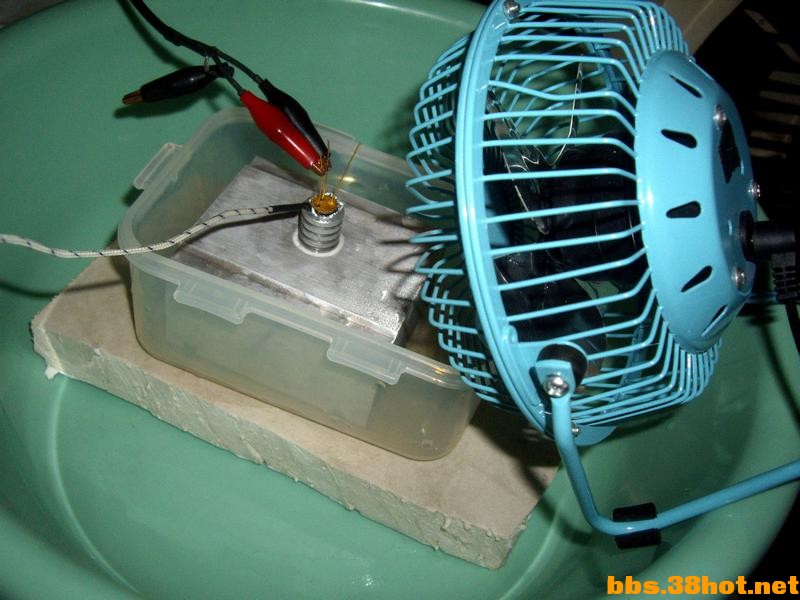

接近室温时变温时间太长,可用USB小电扇来加速变化:

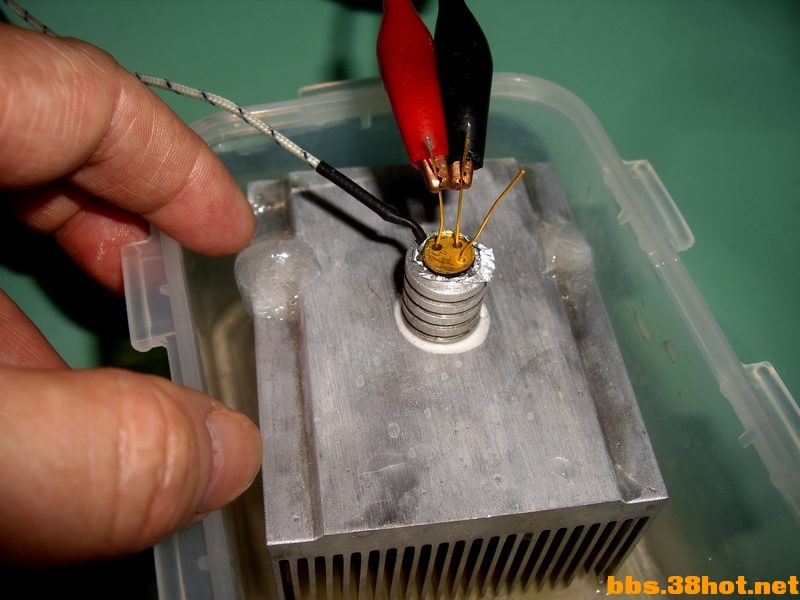

这种测试方法最好是将管脚作焊接处理,否则因热电势的原因测试数据会有较大的变化,结果数据序列中的跳动很大原因是与这种情况有关系。
