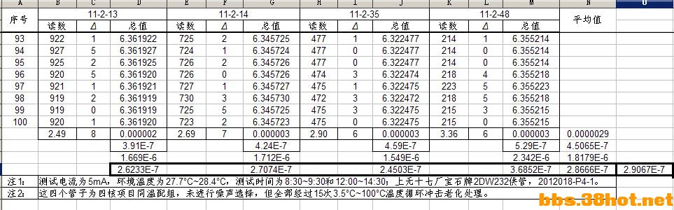

  宝石牌2DW232是最廉价的产品,上海本地零售价1.50元。2011年的产品:
  这批管子经过15次3.5C~100C温度循环冲击,用作测试的四个管子是准备用来做一个四核的基准,仅作了同一恒温温度的选择,没有做噪声选择。下面是测试结果:
  在上述结果中,宝石牌2DW232经过15次温度循环冲击后短稳/噪声的平均值是0.287ppm,四个组合后的值是0.291ppm。

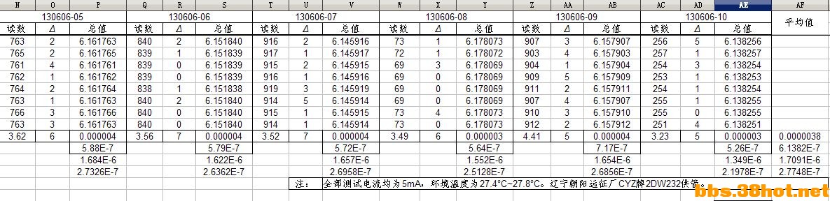

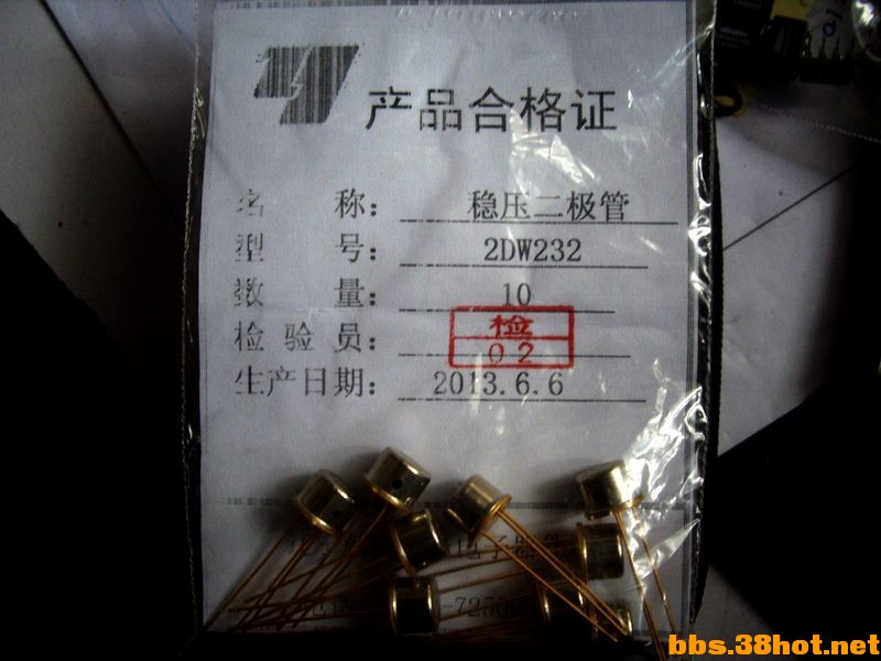

  CYZ牌2DW232是镀金脚的,零售价4.00元。6月8号下的订单,出厂(生产)日期竟然是6号:
  测试结果如下:
  在测试结果中,十个管子的短稳/噪声平均值为0.278ppm,幅度平均值为1.71uV。这批管子没有经过高低温循环冲击试验,相比宝石牌果然不凡。

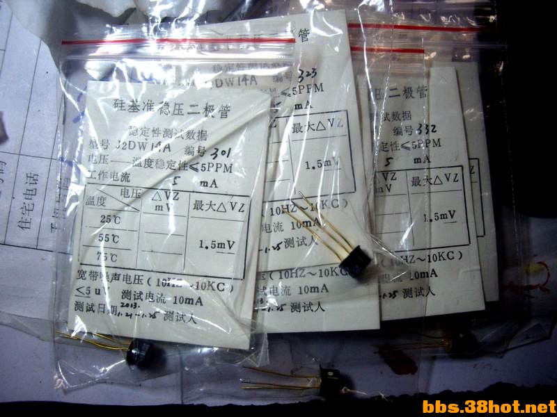

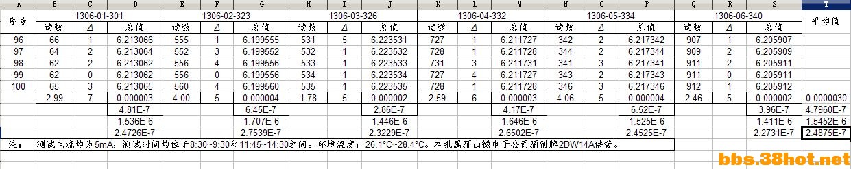

  骊创(山?)牌2DW14A是这一系列中长稳最好的一个型号,并被冠以低噪声的标签,每个管子都有测试记录,金脚末端有少量焊锡痕迹,说明是经过带电高低温循环测试的。零售价105.00元 :
  测试结果如下:
  在测试结果中,总计六个管子的短稳/噪声平均值为0.249ppm和1.55uV的幅度平均值。

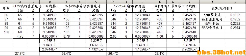

  通常认为电池的短稳/噪声是最低的,因此也在同一条件下对几种电池作了短稳/噪声测试,结果用阿伦方差除以主电压的结果值表示。
  除5#干电池是全新未使用过的以外,其它都是半旧的,但蓄电池均为充满放置24小时后进行的测试。测试结果与以往想象的不太一样,每种电池都经多回合测试,所载结果是各自最好的一次。结果排名是12V12AH的铅酸电池为最好。
  基准管与电池测试结果的排名:

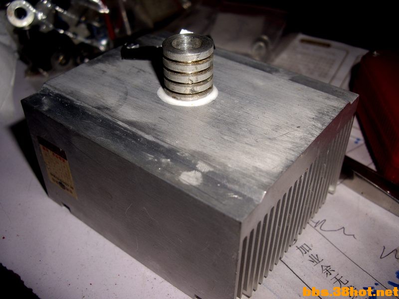

  基准管测试使用了一个较大的散热器作为热沉均衡环境温度。热沉质量约400g,热容量约352瓦秒,合导热系数约2.841mK/W,对于只有30几mW耗散的基准管,均温能力是足够的。
大散热器顶部的B4小散热器用707胶粘合,上压2.4公斤的铁块使之紧密结合,24小时之后干固并可悬吊5公斤重物而不脱裂。测量时,小散热器的孔洞用铝箔垫塞与被测管的空隙。或者在小孔中注入少于0.8g的水/油,作为导热介质也不错,大散热器的形状决定了热沉不容易倾覆。

  在结果的排名中,经过温度循环冲击试验的宝石牌2DW232占最后一位,平均值接近CYZ牌2DW232,噪声幅度也按排名向上递减。
  作为对比的电池测试,选择了不同的几种常用类型,看起来是容量越大噪声越低。

  虽然做短稳/噪声测试,准确度可以位居第二,但总是一个有缺憾的过程。固态器件的传值,可以在一定程度上解决这个问题,2DW14A的引入可以达到这个目的。
  2DW14A~D的长稳约为18.72ppm/year,A~C档分别为5mA、7.5mA、10mA的工作电流分档,D档则是由供货方给出零温度系数的工作电流值。
  随2DW14A提供的档案卡给出了55C下100小时的测试电压,这个电压可以在条件相当的情况下作为表征不确定度为1ppm的值进行传递,下一步就是准备对自己的测试表进行值的标定。由于六位半有3ppm/K的温度系数,所以准确度拟定在50ppm以内。
  档案卡正面:
  档案卡反面:

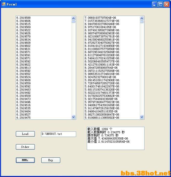

发表于 2013-6-27 22:24:24 | 显示全部楼层
计算公式是不是错了,2.9uV的噪声怎么能得到0.0056ppm
发表于 2013-6-27 22:28:09 | 显示全部楼层
我也拿宝石牌做了-55到125的带点高低温老化~结果也不错~就是没长时间去做采集
我也是上海的~以后可以多交流哈~
 楼主| 发表于 2013-6-27 22:28:32 | 显示全部楼层
这只是那一行标准差的平均值,0.0056ppm是阿伦方差与主电压的比。

发表于 2013-6-27 22:34:22 | 显示全部楼层
你的电压读数分辨只通到 1uV,即使多次读数平均也只能到0.1uV量级,噪声电压(有效值)应该也就是在0.1uV到uV量级,除以6.2V算不到0.01ppm以下。分辨力不足,计算结果不可信了
 楼主| 发表于 2013-6-27 22:37:04 | 显示全部楼层
youngliu 发表于 2013-6-27 22:34
你的电压读数分辨只通到 1uV,即使多次读数平均也只能到0.1uV量级,噪声电压(有效值)应该也就是在0.1uV到 ...
其中两个管子出现了零值拉低了结果,这我就没办法了。
发表于 2013-6-27 22:43:35 | 显示全部楼层
由于基准管电压比较稳定,不用算阿伦方差了,就直接用标准差可以了,3uV峰峰噪声相当于0.08ppm

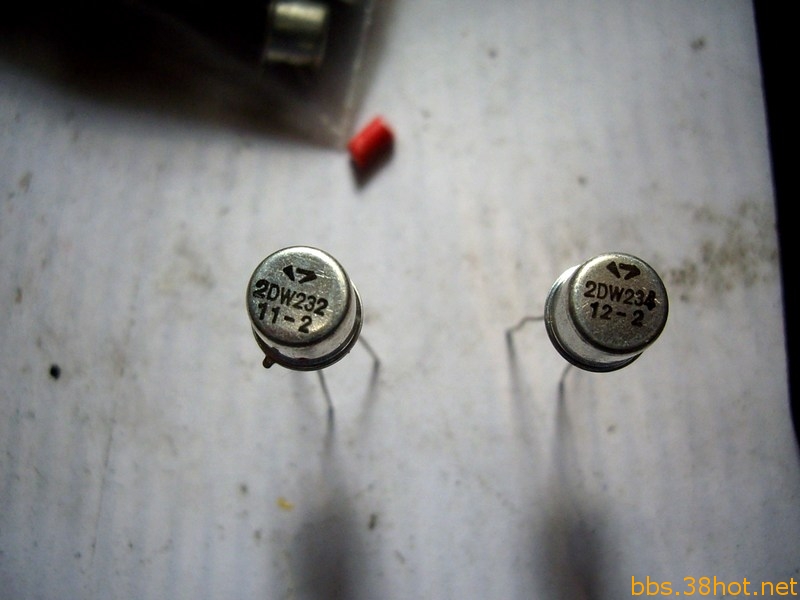

  基准管测试使用了一个较大的散热器作为热沉均衡环境温度。热沉质量约400g,热容量约352瓦秒,合导热系 ...
今天拆了一个国产仪器,里面用的宝石牌DW234,前面没有2,电压值6.04V-6.06V之间跳动,跳得很快,是否有问题?
 楼主| 发表于 2013-6-29 06:51:31 | 显示全部楼层
hesoka 发表于 2013-6-29 00:11
今天拆了一个国产仪器,里面用的宝石牌DW234,前面没有2,电压值6.04V-6.06V之间跳动,跳得很快,是否有 ...
毫无疑问,这个管子失效了。对基准管来说,10mV级的跳动已经失去了使用意义,即使是普通的稳压管,这个数量级的跳动也是很不寻常的。扔了吧。
发表于 2013-6-29 23:42:29 | 显示全部楼层
longshort 发表于 2013-6-29 06:51
毫无疑问,这个管子失效了。对基准管来说,10mV级的跳动已经失去了使用意义,即使是普通的稳压管,这个数 ...
今天去买了2个宝石牌的2DW234换上了,电压还是跳啊,而且2个稳压差异大,有一个勉强能用,原来那个肯定是坏了。6V稳压还能换什么管子?
 楼主| 发表于 2013-6-30 07:09:32 | 显示全部楼层
hesoka 发表于 2013-6-29 23:42
今天去买了2个宝石牌的2DW234换上了,电压还是跳啊,而且2个稳压差异大,有一个勉强能用,原来那个肯定是 ...
那就要找找原因了,是不是电路的其它部分有问题?管子的供电部分有没有问题?

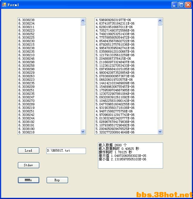

发表于 2013-7-2 21:13:04 | 显示全部楼层
用6581测试了2个CYZ牌的2DW232,2秒采个样
 楼主| 发表于 2013-7-3 07:16:16 | 显示全部楼层
上电多长时间后测试的?一般来说,至少上电一小时,最好是在4小时后测试比较靠谱。

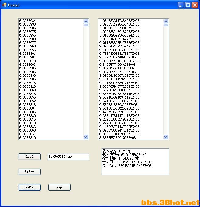

发表于 2013-7-3 20:38:24 | 显示全部楼层
今天特地上电2小时后测试的,还是没多大区别,6581则已经开了2天了。
发表于 2013-7-3 21:58:03 | 显示全部楼层
跳动的很大啊
