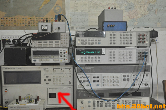

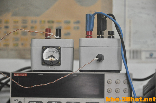

传说论坛的hxyz网友的HP3458送到上海安捷伦去校准了,花掉了3000元大洋。恰好hxyz也在浙江,趁他这个表还没卖掉,这个周六前往,对比一下我自己的电压和电阻标准,我的这两个标准已经好几年没有对比校准过了。

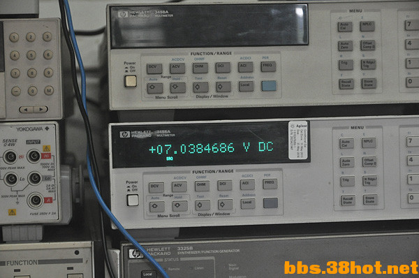

电压基准带走了3台,一台是我的第一版基准,一直一来作为我的标准来使用。3年多前的电压是7.038459V,我舍弃到7.03846V。测试结果差了1PPM左右。另外两台是做好不久的第三版基准,也是差了1PPM左右,看来我的标准还不错,LTZ1000也很牛。

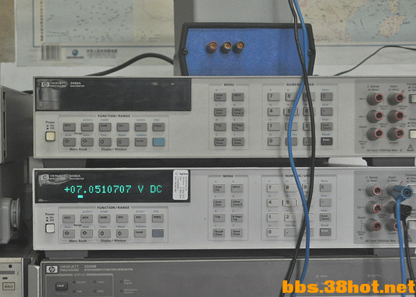

我用HP3456标定的7.05106V基准测试。差了6位半一个字,和我的标准基准的误差吻合。

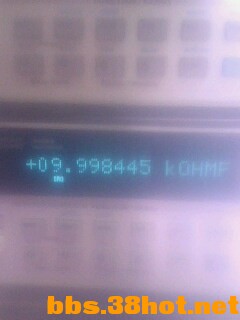

电阻基准是很久以前,少说也有四五年了从LYMEX那里买的VHP101,当时标定的值是9.99844K,测试出来是9.998445K,太棒了。看来VHP101电阻确实名不虚传。hxyz的相机用起来太麻烦了,用手机拍一下算了。

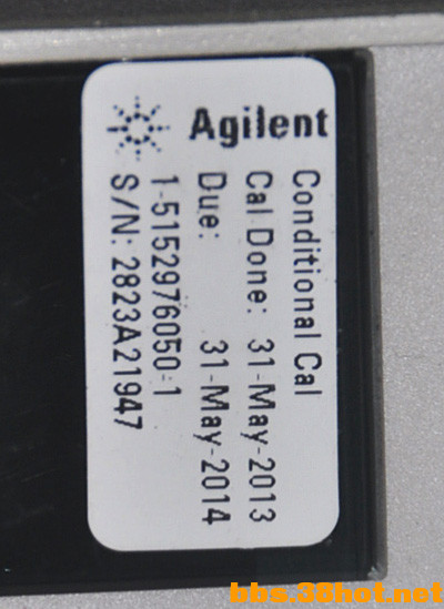

这张价值3000元的标签:
从以上对比测试看出,LTZ1000的7V作为电压基准是非常优秀可靠的,是6位半电压基准的理想选择。VHP101金封金属箔电阻是业余做电阻基准的好料子。

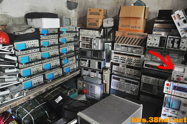

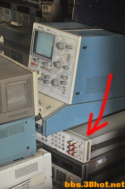

在hxyz 那里看到了很多牛逼的仪器,顺便分享一下图片。
箭头所指的这个仪器是测试磁性材料的,一个变压器连接进去,材料的所有特性测试的一清二楚,可以出很多曲线。hxyz演示了测试一个磁环,真是大开眼见,可惜没钱,否则立马拿下。据说价值几十万的东西,以后设计开关电源变压器,就找hxyz去了。

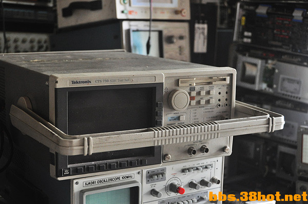

这个貌似很高级的示波器,东西是很高级,可惜我用不上。

平生第一次看到这么大堆的仪器,这一大堆的东西里,我选了个耐压测试仪带回家,以后测试开关电源用得上

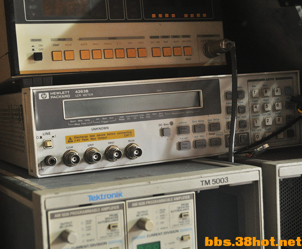

一个很不错的高频电桥,可惜是坏的,最近找好点的电桥,找得好累。

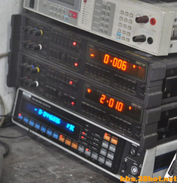

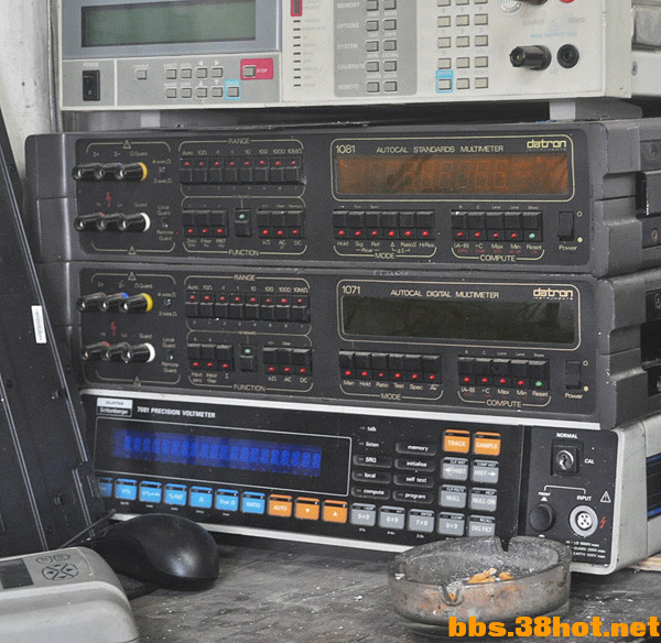

作为一个仪器商,hxyz好像还是一个发烧友,居然还有几台老古董被他收藏着,1071,1081,还有什么最早的8位半7081。也是第一次见到1071和1081实物,他们的显示屏确实非常好看。

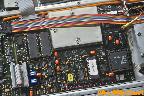

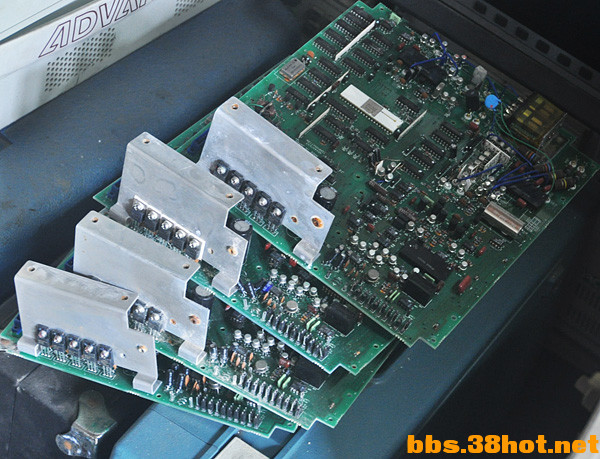

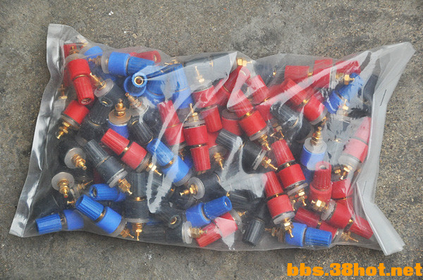

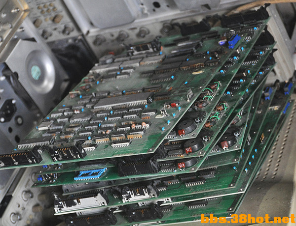

一大堆的板子中,突然发现,hxyz还是一个超级侩子手,看到了一堆的6871尸体,具体他杀掉了多少头6871,看看接线柱就知道了。
这个应该是6871的模拟板
这个应该是数字板:
一堆的6871接线柱

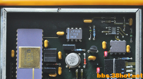

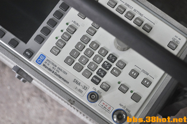

最后拿出了一个20Hz-26G的频谱仪。不是拿出来用的,是拆开让我看看里面的LTZ1000ACH,这种超级基准,居然被用到了频谱仪里面,不知道干什么用的。
LTZ1000ACH就钻在这个金属盒子里
运放还用了LT1013AMJ8的陶封型号

那台测试磁性材料的是什么型号?上大图

拆过好多爱德万  安立的频谱仪没见过里面有基准啊!

顺风堂 发表于 2013-6-22 21:10
那台测试磁性材料的是什么型号?上大图
下午我急着赶回来了,没注意具体的东西,等几个星期再过去看看,我还要准备一堆的磁性材料过去玩玩。这东西一台好像玩不起来,还得有个附加的仪器才能用,具体也可以让老谢来解释一下。

这个频谱仪实在是太牛比了
