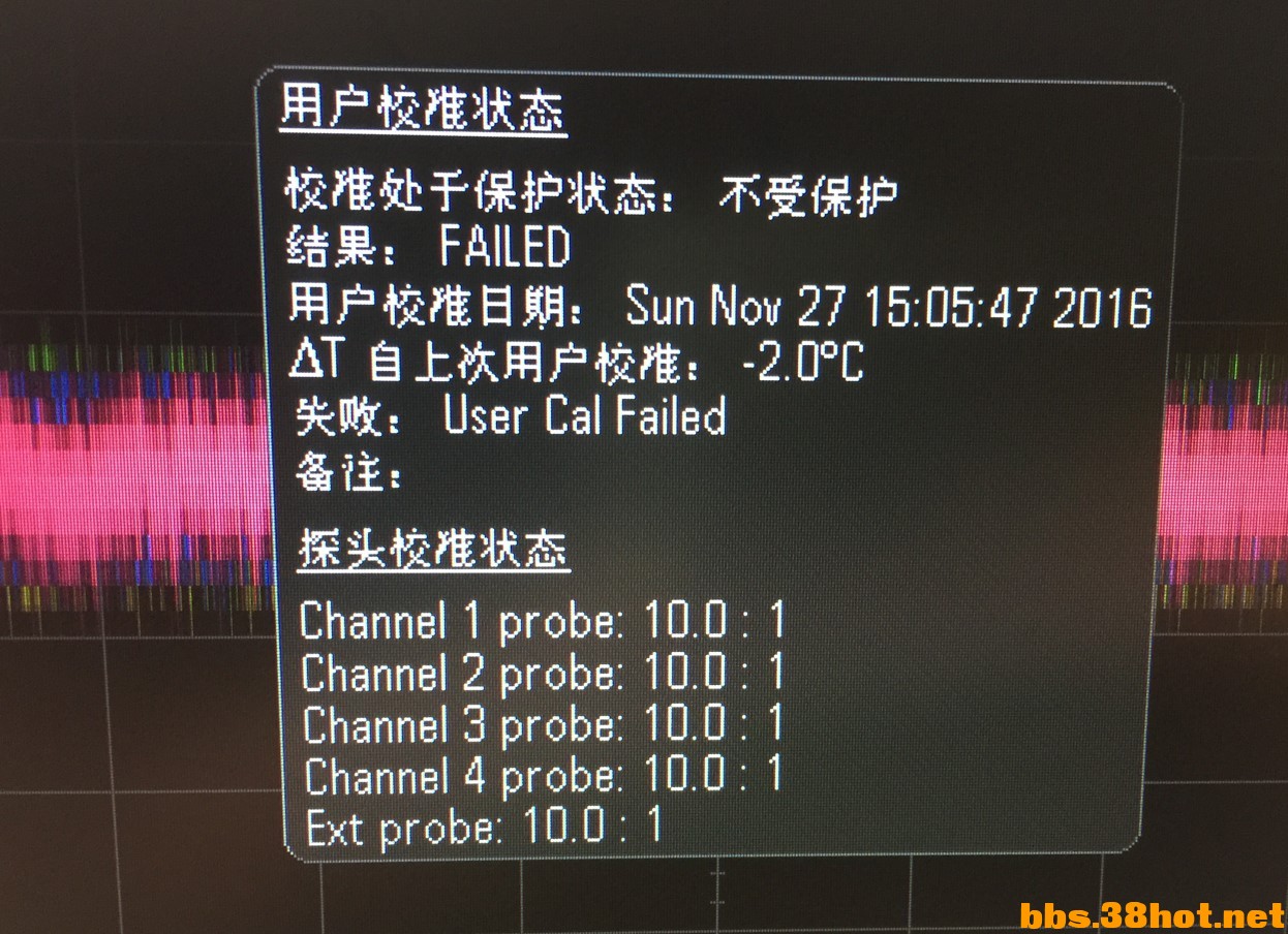

好久没玩这些了,前段时间看到安捷伦的DSOX的样子,实在是无法自拔,收了台二手,昨天刚慢慢习惯了操作,就进行了用户校准一次,一切正常,今天下午看见10mv时4条线不太齐,又校准了一次,但当黄色的心电图一样的走完后停住几秒后出现“User Cal失败”。

看了下校准状态
校准状态
校准状态

关于本机,二手买来的,乱七八糟的不知道是什么货,NO型号、NO序列号,但上午还是用的很正常的,下午运行了自校准失败后就这样了,这是什么鬼,安捷伦的货现在沦落到如此不堪了?以前用的一台垃圾到不能再垃圾的安捷伦让普源代工的DSO3202A兢兢业业,为我工作了无数年,啥问题都没的,就是性能差了点,样子丑了点,但说实话,我一般用用也够了。
最后求大神出现,赐招,多谢

 楼主| 发表于 2016-11-28 00:28:05 | 显示全部楼层

奇葩啊,可能是校准时检测的硬件没有应答导致校准中断
