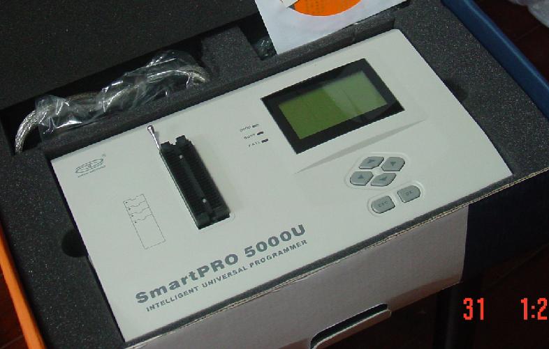

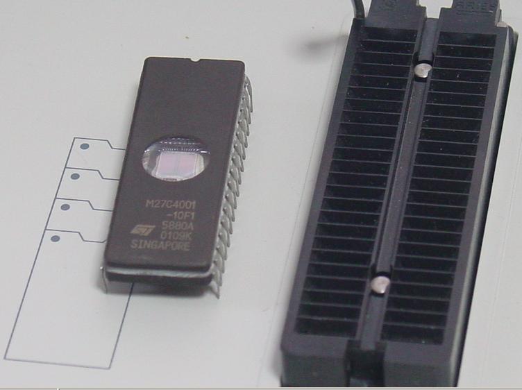

发表于 2009-8-4 10:22:26
到单位找到一台很大个的编程器,功能很不错。一般的编程器体积都不算大,所以刚拿到这个时,被包装盒的体积吓了一跳。
装好软件,对ROM进行设置ID、查空,测试显示ROM是好的。
读出原来27C040里的数据,一切顺利,保存为HEX格式的文件,换上新买的ROM,写入过程还算正常,但最后校验错误![s:42]不知道是写的过程有误还是ROM本身的问题,总之,白忙了。因为这个EPROM是可重的,但要紫外线擦除。为不等放在太阳下晒一年,决定网上订购一台紫外线ROM擦除器,好在不太贵,明天到。

发表于 2010-10-21 09:50:19
干嘛買光搽除的呢?電搽除的也可以的。

发表于 2011-6-4 00:22:51
呃,换片子,如果rom内容问题,不能解决问题
如果rom物理问题也不能解决问题.
不如挂逻辑分析仪看看地址到哪里了,至少看看有多少个读脉冲
