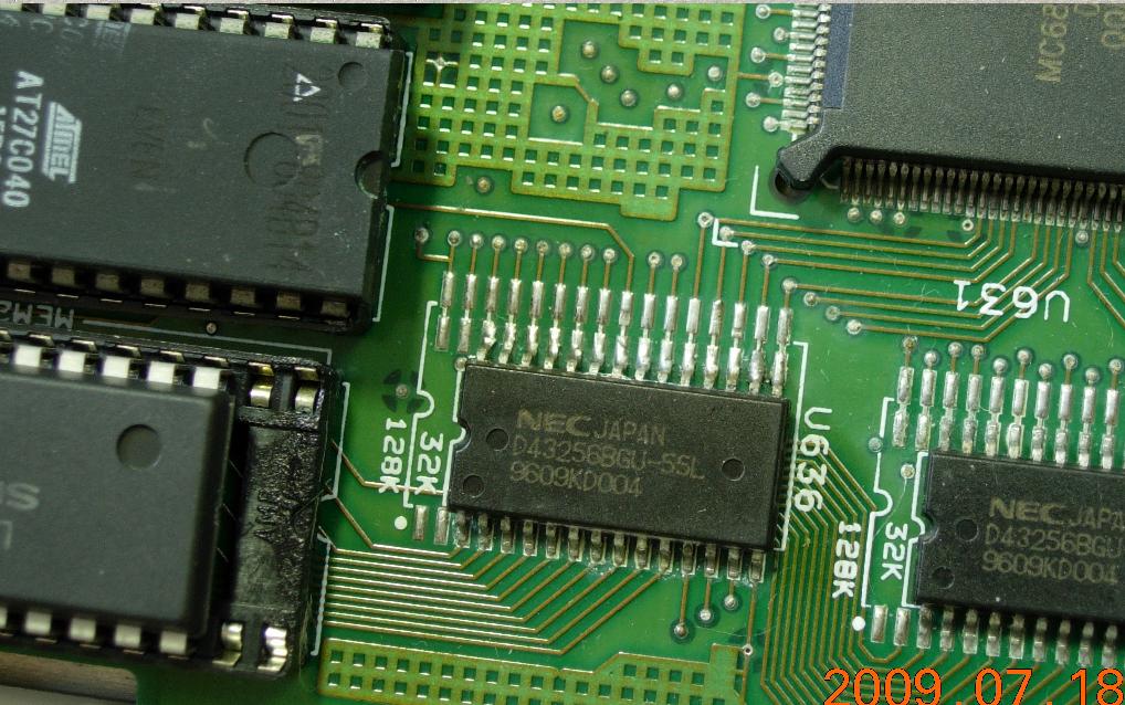

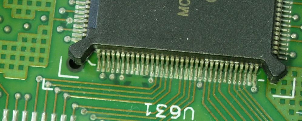

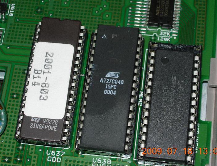

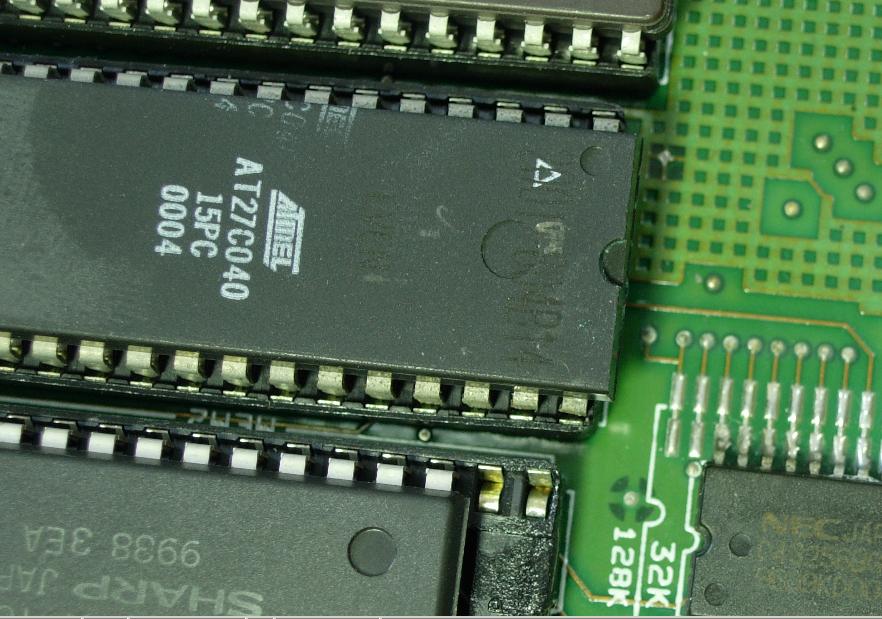

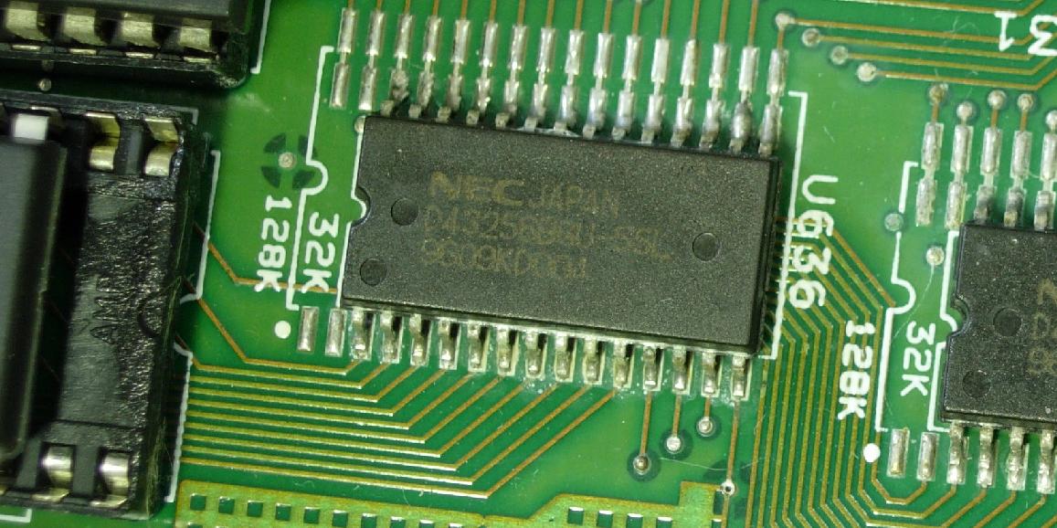

3、数字电路板有一块明显被严重腐蚀过的地方,两块程序ROM和三块RAM受腐蚀比较利害。其中U608的插座都被腐蚀变形了,其它IC,包括主MCU的脚都有明显的氧化痕迹。而27C040的ROM上有明显的被腐蚀液化泡过的痕迹,上面的字体出现了重影,因此出现过的腐蚀应该比较严重。

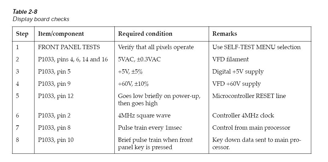

根据此表能开机,风扇工作,测量主板电压也正常但无显示,所以判断为可能两种情况:
1、屏幕坏:但根据维修手册上提供的电压数据,测量屏幕的供电电压正常。
2、屏无数据输出,IC不能正常工作:此时一般为主板上控制屏显的IC不能正常工作。

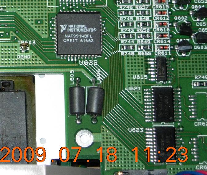

为了确认上述情况,根据维修手册上提供的GPIB地址,用GPIB卡连接主板,发连接GPIB地址的命令。一般主板如果正常,GPIB逻辑电路一般可以工作。经过研究发现,此板GPIB电路用的是TI公司的75160/75161驱动IC电路和GPIB专用接口芯片:NAT9914。其中接口芯片9914是一个需要与控制MCU一起工作的芯片,它接收MCU的控制指令和数据才能与外GPIB接口工作。而这些电路和工作电压正常,但没有数据,所以唯一的原因就是控制MCU没有工作。

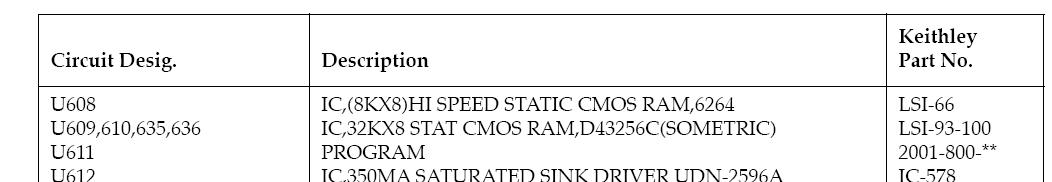

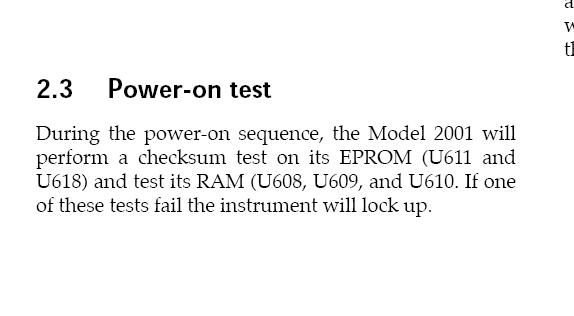

此机的MCU是用MC68302,测量发现此MCU的供电电压正常,晶振的频率也正常。所以分析如果它的工作不正常,唯一的原因就是ROM或者RAM损坏。再结合维修手册上给出的此机的开机过程:首先进行ROM、RAM的检测,如果发现损坏,则机器锁死。
而以上发现的ROM和RAM电路的腐蚀情况正好验证了这一现象。因此判断此机故障原因为:ROM或RAM电路损坏,极有可能是ROM损坏,因为RAM损坏一般会有部分无规则显示或是乱码。此机无显示,所以可能是ROM损坏或数据丢失。而ROM损坏是此类仪表最坏的一种故障现象,除非送回原厂维修或找到ROM的原程序,但这两种方法的难度与成本都是极高的。
处理:为了确认是不是因为腐蚀而导致了电路虚焊或氧化,使机器不工作。因此,把受腐蚀的电路板取下,用温水与洗洁精清洗后在太阳下充分干燥,然后重新用松香清洗电路板并加焊了一遍电路,但情况依旧。以上情况请高手们分析一下,如有其它不同意见请提出。谢谢!

这种情况。多是PCB断线。用显微镜把有腐蚀痕迹的地方看一遍。

发现这个表的ROM原来就坏过,原装的ROM只有一片了。看DATASHEET,原装ROM上应该有标号的,而现在的两个ROM只有一个有原装的标号,看来那个AT27C0404就是更换过的。
(B14的生产日期是99年第22周,而27C040是97年的旧片子,这部机器是99年的)。

该机应属于返回RMA处理过的机子,040上面的编号版本仍在,是2001-804 B14 是激光刻的字. 位于IC顶部三角处,IC属于2000年第4周生产,并不是97年.lly复制重写新ROM没.要是判了死刑,先别杀,如机主达雄许可亦发往本处验明正身,江浙也不算太远.
 楼主| 发表于 2009-7-26 23:35:02 | 显示全部楼层
引用第28楼自定义于2009-07-26 21:45发表的  :
JS终归是JS,达雄要是收货发现不开机理应可原路退还,
芯片040的生产批号在芯片的背部,是97年。ROM还没有重写,片子已经买了,在等编程器。
